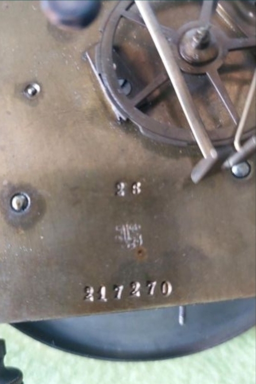

Witam,spotkałem w ogłoszeniach taki zegar,w opisie Lenzkirch XIX w. Zamieszczam zdjęcia, nie najlepszej niestety jakości, ale takie są w ogłoszeniu ( po przyblizeniu). Nam wątpliwości o wzór sygnatury i numer fabryczny. Według dostępnej tabel ten wzór był stosowany przez krótki okres (lata 1873-74) od nr.ok.160 000 do ok.215.000. Tutaj mamy numer 217 270 i pierwszą sygnaturę Lenzkircha. Czy możliwe,że to autentyk,czy znowu garażowa twórczość jakiegoś magika? Bo czytałem już tutaj o takich "cudach".

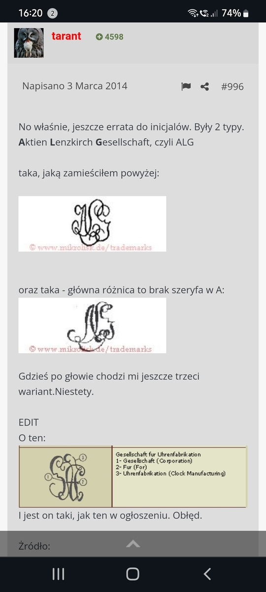

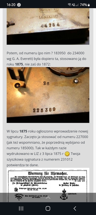

Grzebał, grzebał i wygrzebał 😅Screenshot_20231013-162046_Chrome.thumb.jpg.75a6fd1f4effabeba0991f22df7a8cda.jpg

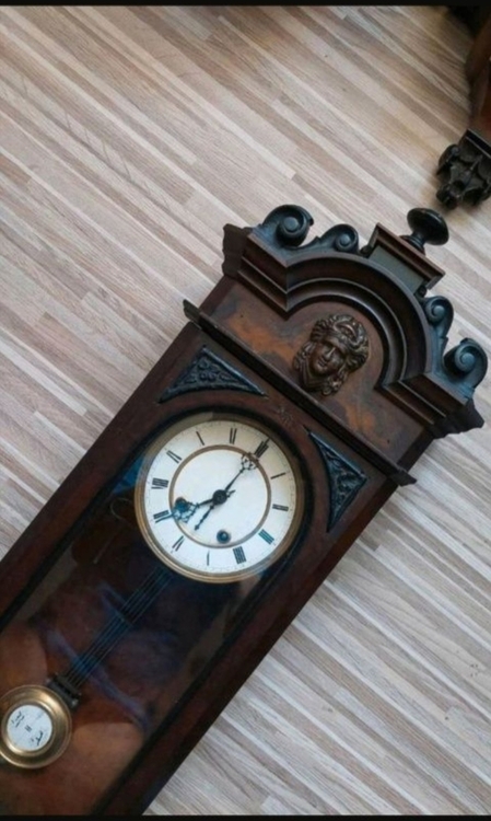

Mam w takim razie jeszcze pytanie o skrzynię . Jest tam pieczątka,  przypomina czwartą sygnature🤔. Czy możliwe- o ile jest oryginalna- że jest młodsza od werku?
No i widzisz. Wszystko już kiedyś napisałem. I rada kolejna. Takie tematy zamieszczaj w dziale Zegary. Tutaj niewielu zegarowców zagląda.
Oczywiście, mechanizm zegara ze starą sygnaturą mógł poleżeć czekając na skrzynię. Najkrócej około miesiąca przy produkcji w tamtych latach...

Dziękuję za pomoc. Zamieściłem w dziale " podróbki i zapytania o autentyczność ",bo miałem wątpliwości co do  sygnatury,po prostu - jak się okazało- tabela nie jest zbyt precyzyjna. A widziałem tu już post o fałszywkach z sygnaturami dorobionymi przy   numerach ,gdy jeszcze nie bito żadnej sygnatury.
Tabela datowania sporządzona przez naszego kolegę @Oled w najnowszej wersji jest najdokładniejszą z dotąd (to ważne dotąd) sporządzonych. Natomiast krąży całe mnóstwo starszych. 100% precyzji nigdy się nie uzyska, kiedy jesteśmy skazani w większości na estymację. Czyli do wynalezienia wehikułu czasu. ;)

Po konwersji z właścicielem zegara okazało się, że skrzynia jest niekompletna,brak oryginalnych laufrów i u góry brak oryginalnego ornamentu, zamiast tego wstawiona głowa ( widać ślad po oryginalnym ornamencie. Otrzymałem zdjęcie z kompletnym zegarem (1) i obok tym wybrakowanym ,o który m piszę (2). Więc chyba temat zakupu przez mnie odpada . Dziękuję i pozdrawiam.
