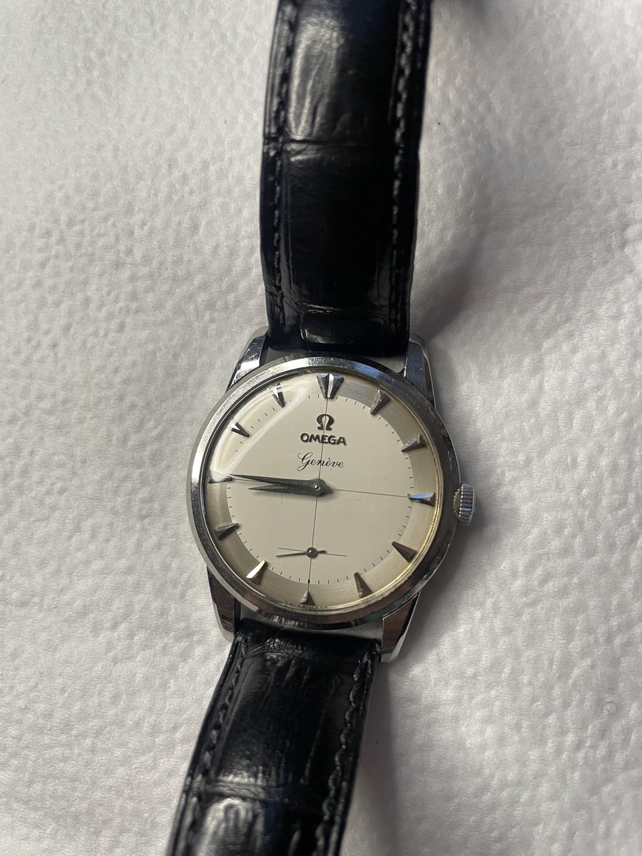

Witam,
Kupiłem właśnie swój pierwszy mechaniczny zegarek Omega Geneve. Jestem kompletnym laikiem i nie wiem jak go nakręcić. Wyciągnięcie koronki powoduje przestawienie wskazówek zegarka. Część materiałów które znalazłem pokazuje, żeby nakręcać zegarek przy wyciągniętej koronce. Czy wobec tego koronka do nakręcania, powinna być wciśnięta, w normalnej pozycji? Najważniejsze pytanie, w którą stronę?
Na wciśniętej koronce z dołu do góry.
21 minut temu, mario1971 napisał(-a):
Dziękuję. Co 24h wystarczy?
Tak się właśnie nakręca zegarek, co 24h.
51 minut temu, Muharras napisał(-a):
Tak, wystarczy.
