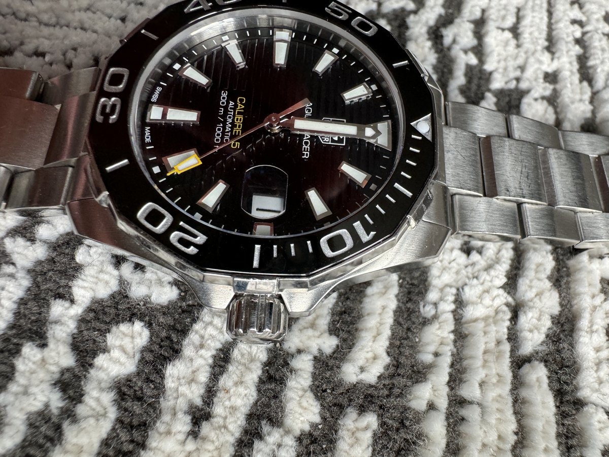

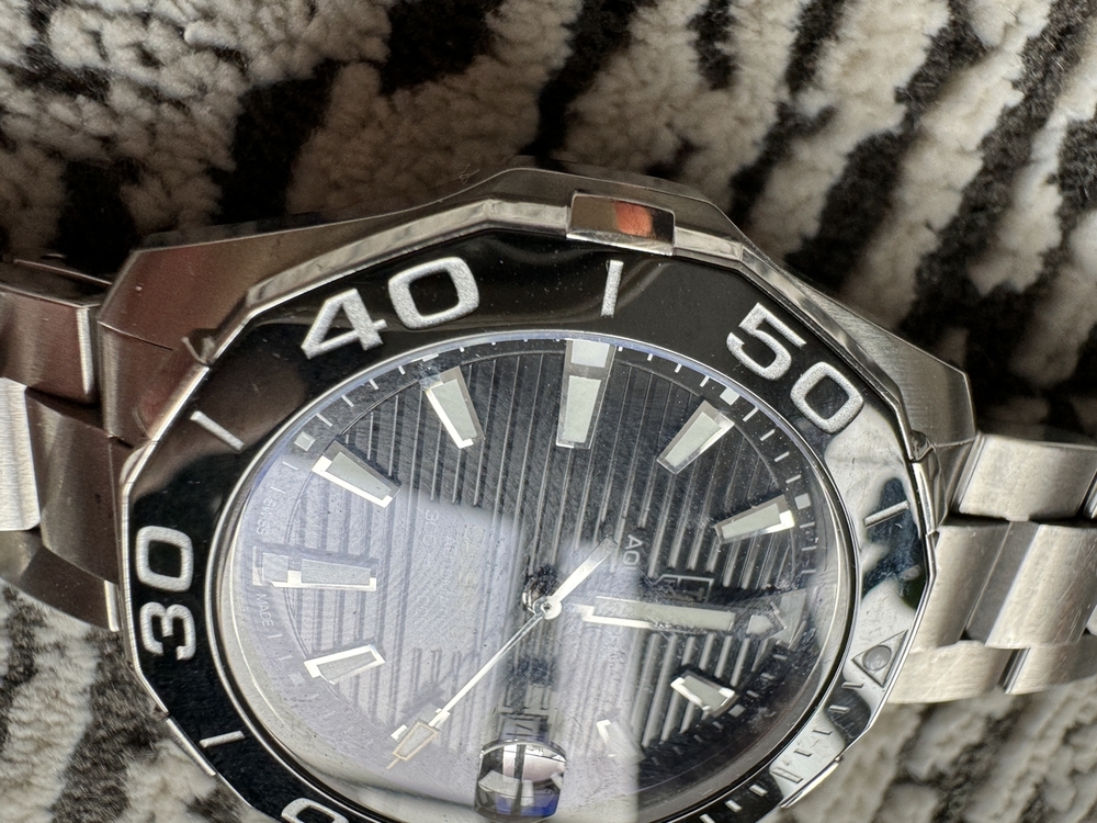

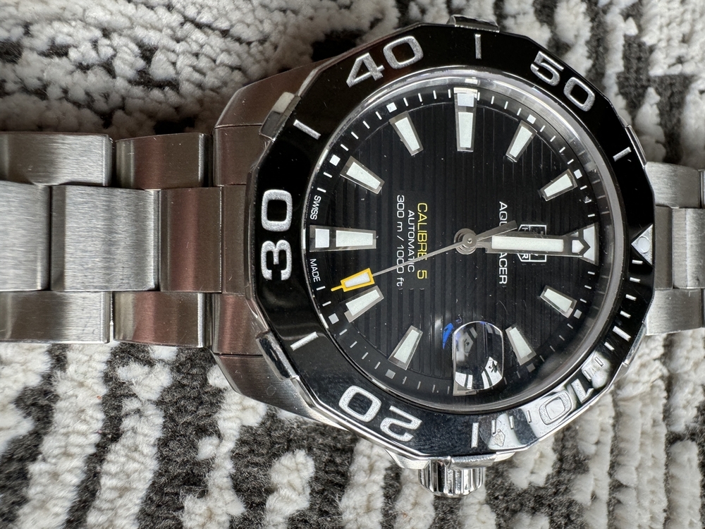

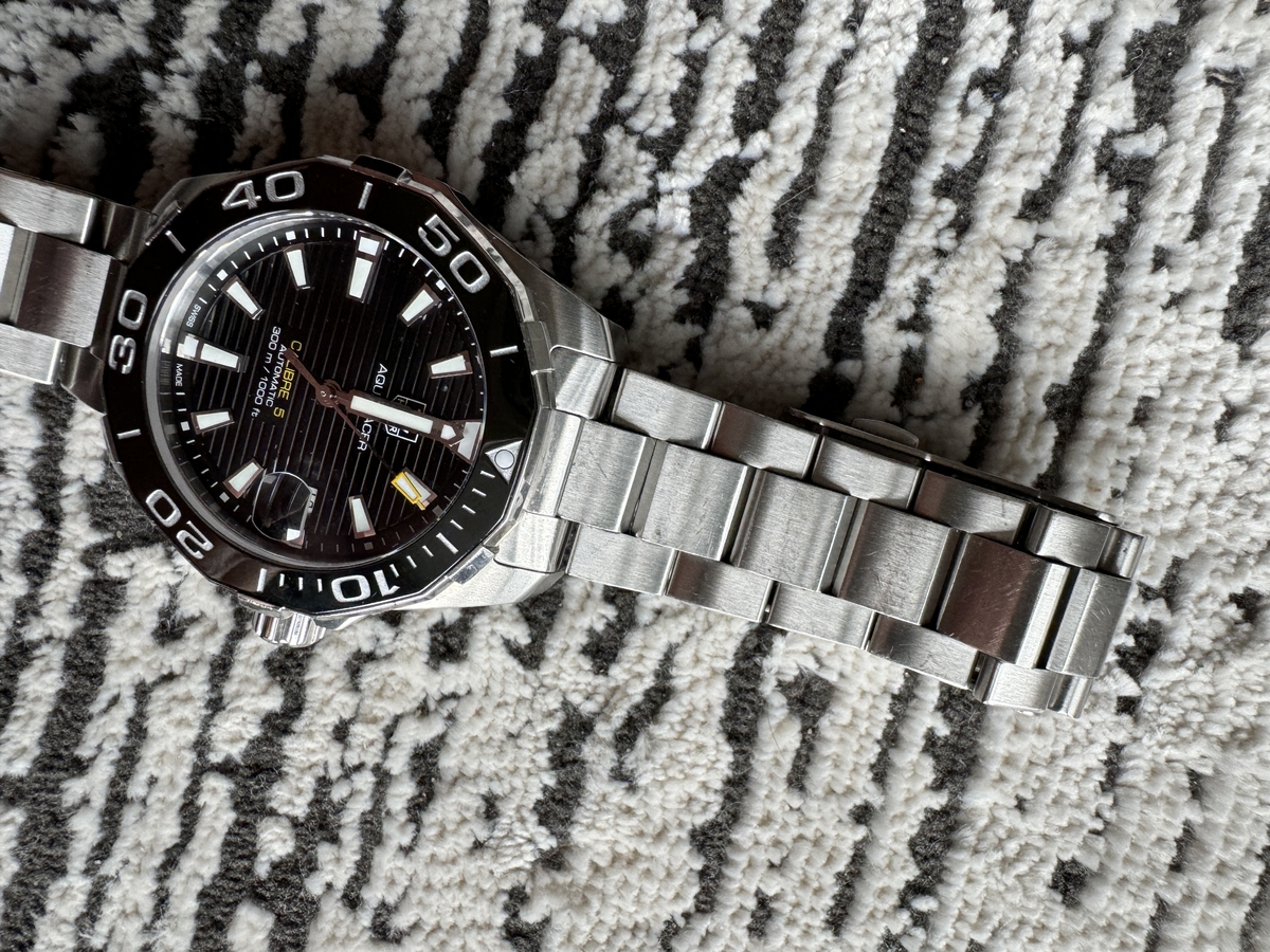

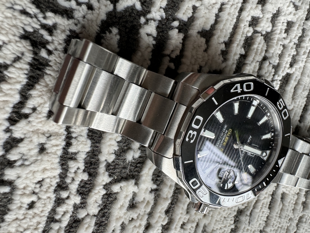

Mój fejkowy (na foto wygląda dosyć kiepsko bo aparat słaby - w rzeczywistości wykończenie oraz kolory są inne - na pierwszej fotce widać najlepiej rzeczywiste odwzorowanie):
Porównując powyższe fotografie można zauważyć brak obwódki wokół pipki z lumą w moim egzemplarzu oraz jej delikatne przesunięcie w prawo względem trójkąta, w którym jest umieszczona. Kolejna różnica znajduje się na tarczy i dotyczy wyłącznie modeli 41mm. Wklęsła linia nad napisem "AQUARACER" w oryginalnym jest przerwana w połowie przez tarczę z logo a w moim wygląda tak jak w wersji 43mm, czyli logo na nią nie nachodzi. Na powyższym foto wyraźnie widać również jak data odbija się na krawędziach lupy. Różnic oczywiście jest więcej ale mogą się różnić między poszczególnymi referencjami Aquaracerów oraz są dużo trudniejsze do zauważenia bez bezpośredniego porównania do niewątpliwego oryginału (czcionka na bezelu i kolor napisów na tarczy).

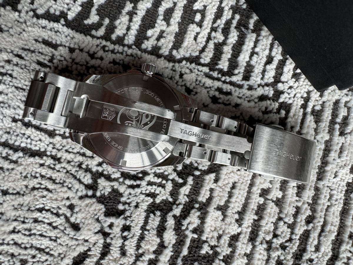

Pogrzebałem w różnych miejscach i okazuje się, że jednym z lepszych sposobów na odróżnienie fejka to sprawdzenie pinów od bransy.
Chinole używają najtańszych pinów i tulejek, które mają po jednym tłoczeniu na środku:
Tymczasem TH używa takich pinów (dwa tłoczenia na tulejce i jedno na pinie, ale nie na środku):
Pomoc ze strony TH w takich sytuacjach jest zerowa, cieszę się jednak, że oficjalny serwis TAGa w Polsce potwierdził mi tę informację oraz przesłał rysunek techniczny/ schemat montażowy poszczególnych części oryginalnej bransy do tego modelu, który również potwierdza powyższe.
