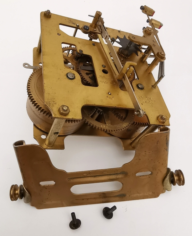

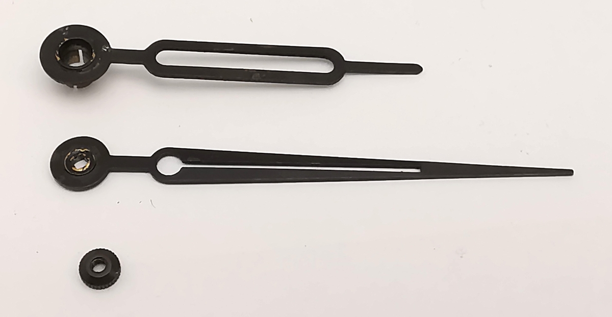

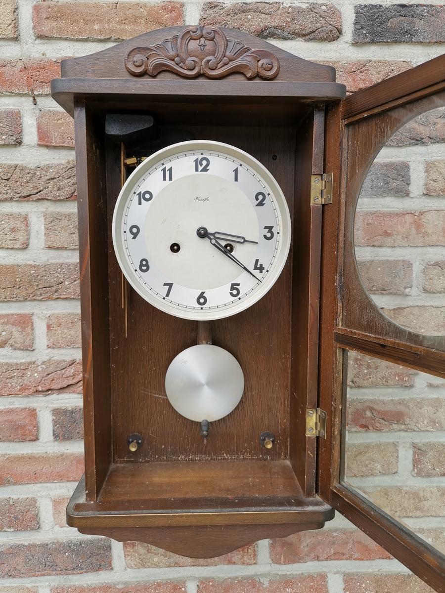

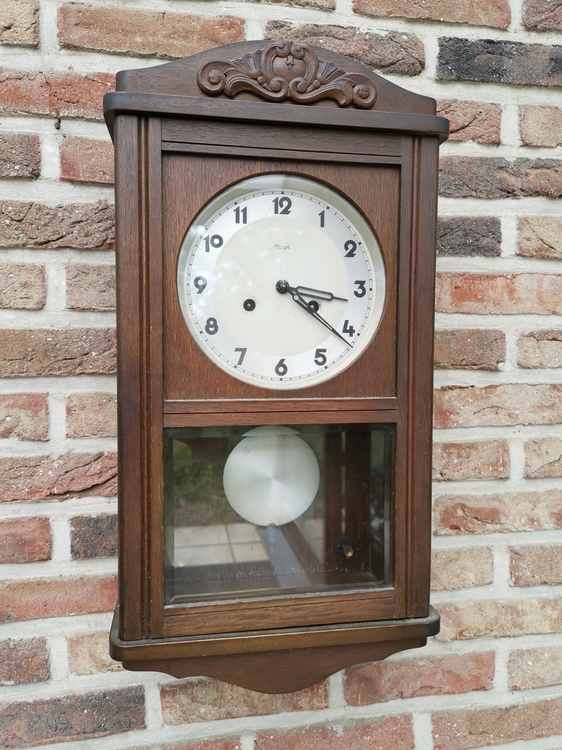

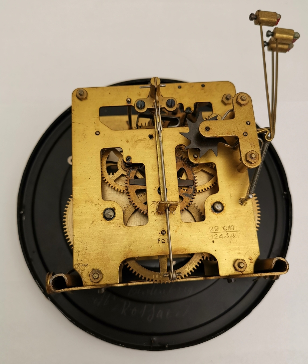

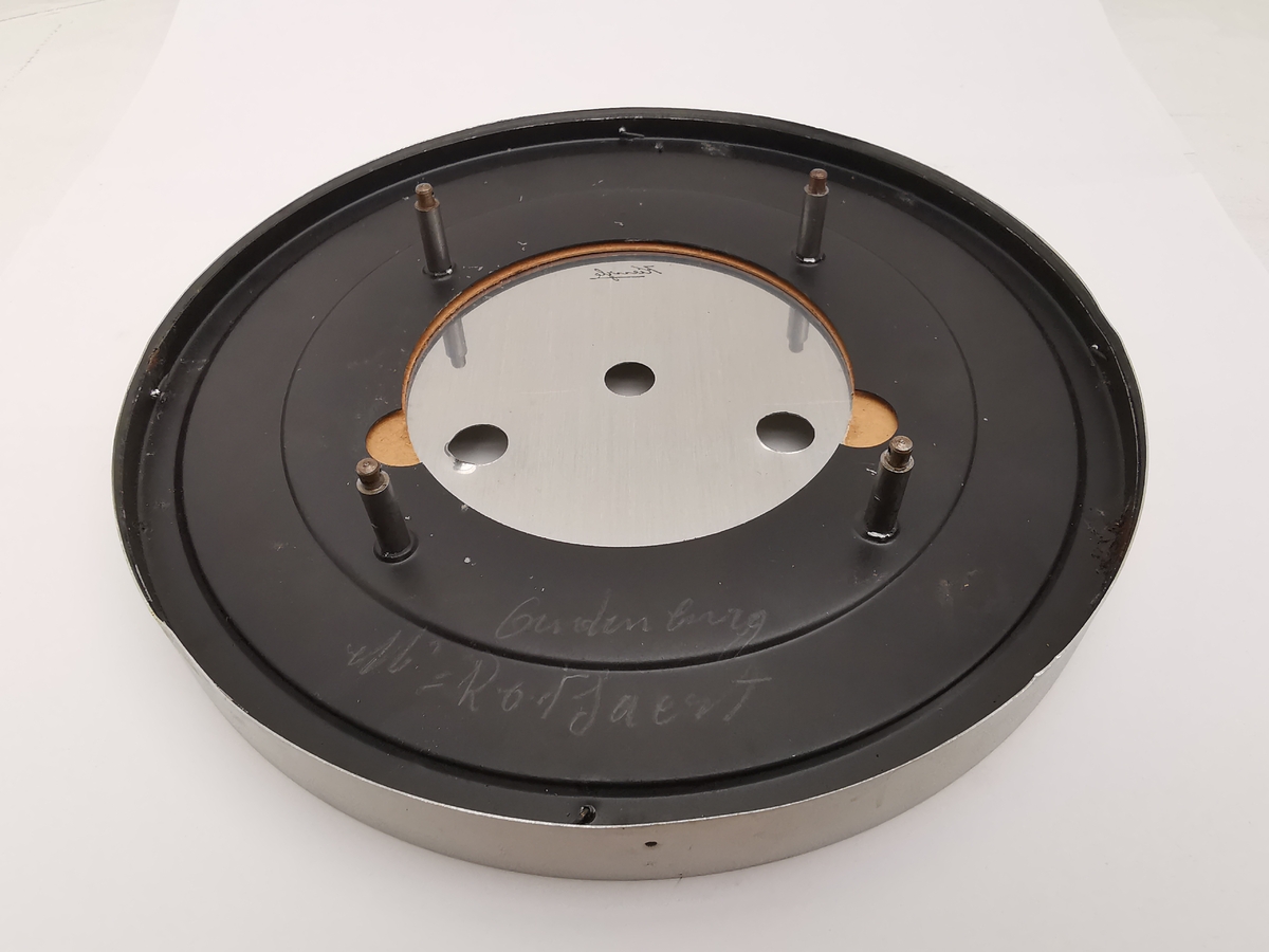

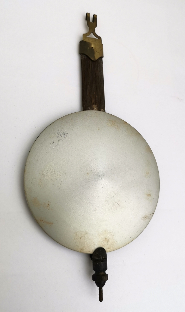

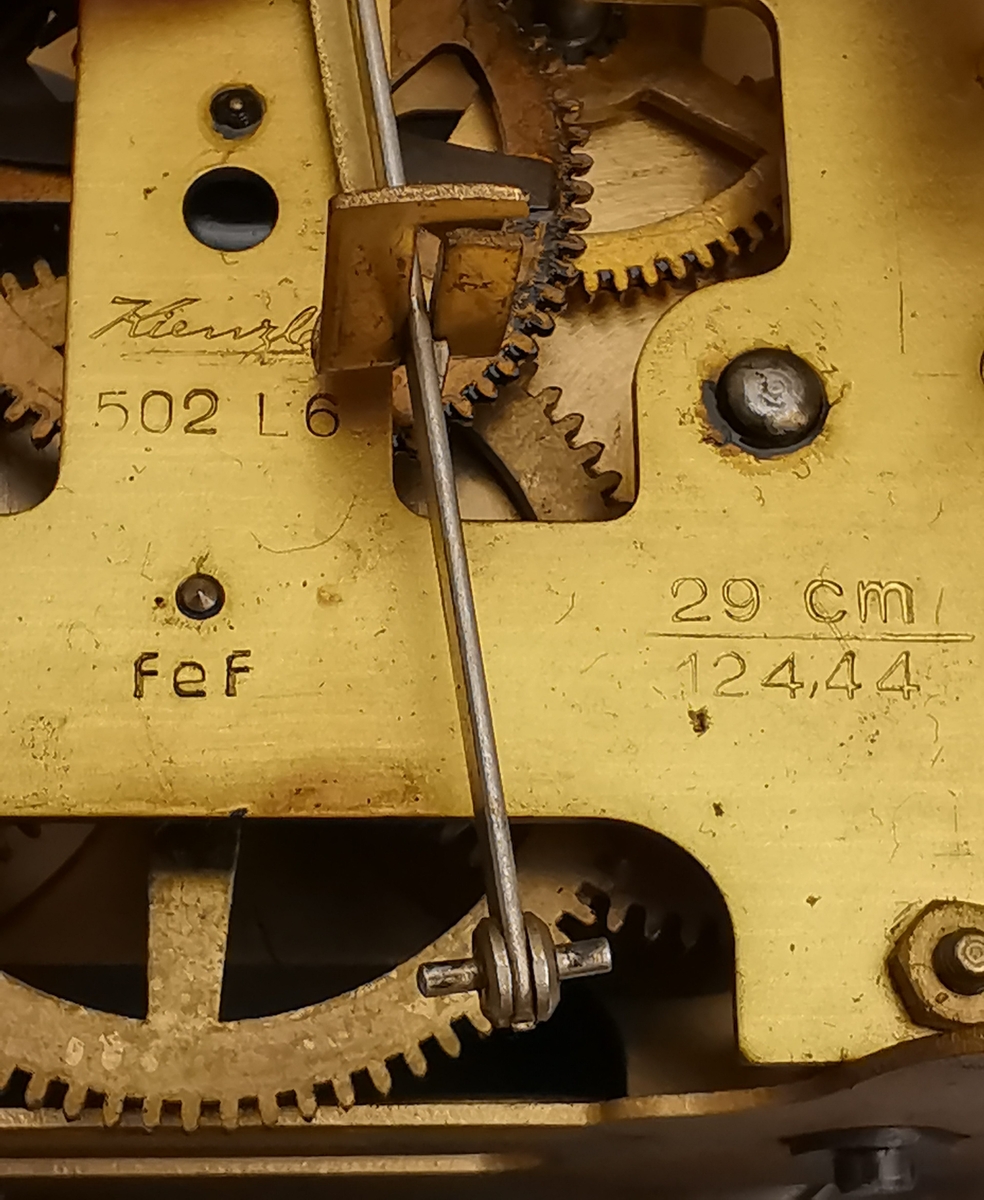

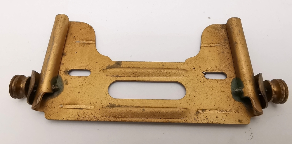

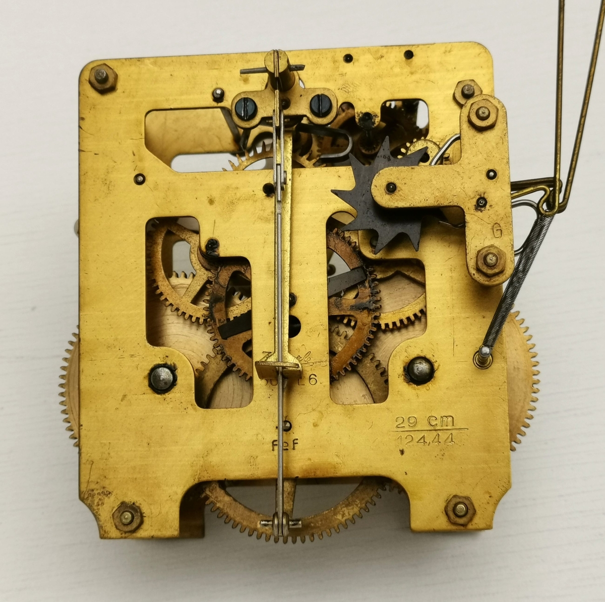

Dostalem od kolegi z pracy do uruchomienia zegar nascienny Kienzle. Katalog N° 139 z roku 1939 strona 235
A oto pierwsza seria zdjec tego zegara
IMG_20230716_174850.thumb.jpg.34231fc777239fceb85049bded81a337.jpgIMG_20230716_174912.thumb.jpg.7136fbd9bec06cf1e9fd3762ad0cd166.jpg
IMG_20230716_175150wpcrop.thumb.jpg.17758456055e34389293c41dff202dd5.jpg        IMG_20230716_175202wpcrop.thumb.jpg.44471cc525ad3152027270947195fefd.jpg
IMG_20230716_182423crop.thumb.jpg.82cb866554bbb166a4f73e3fc9e38658.jpgIMG_20230716_182517crop.thumb.jpg.93f2632300a49bc2297c63d9066ca79b.jpg
IMG_20230716_182739wpcrop.thumb.jpg.3660358b20696e017c3f9338783d2677.jpgIMG_20230716_183113wpcrop.thumb.jpg.e943c2ff51bc627c78a3013cd6319b3b.jpg
IMG_20230716_182933.thumb.jpg.6a7c0c931d5c3bad02223eb40f1d822b.jpgIMG_20230716_184443wpcrop.thumb.jpg.9853fafd2d324095272b9ef640e71c95.jpg
IMG_20230716_184640wpcrop.thumb.jpg.bfc70372a52c257b70f3c4d5b9b3e49b.jpgIMG_20230716_184648wpcrop.thumb.jpg.5f3def20640bd09c2dba351de4126400.jpg
IMG_20230716_191246wpcrop.thumb.jpg.a5a163dad0c75bfea9a62570c2cdb25d.jpgIMG_20230716_191301wpcrop.thumb.jpg.35e67491dc09b68f84f915b0d022acc4.jpg
Mam nadzieje, ze bedzie to tylko czyszczenie i regulacja. Jakis maly sukces by sie przydal.🙂

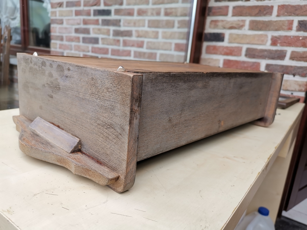

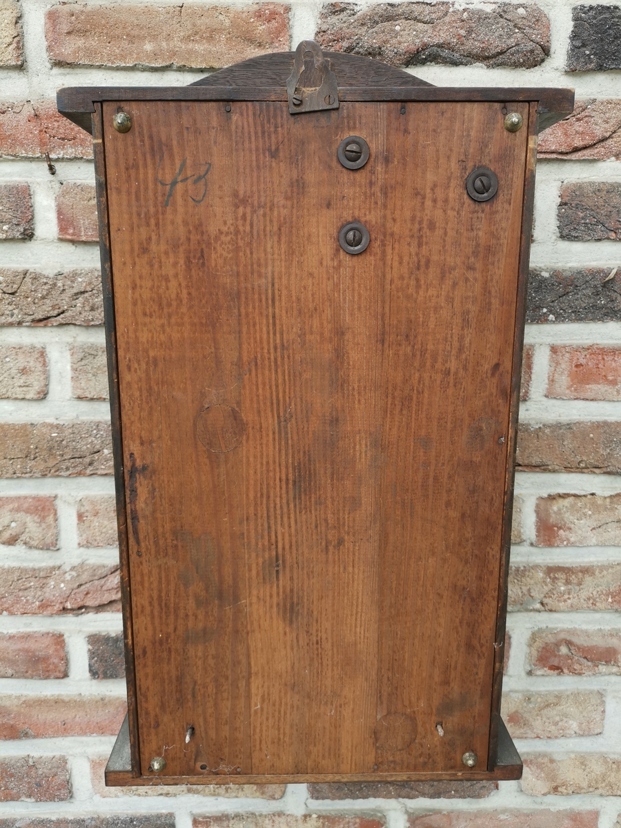

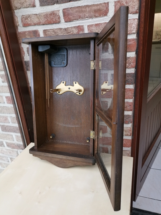

Ponizej dolaczam brakujace zdjecia ( przede wszystkim skrzynki ).

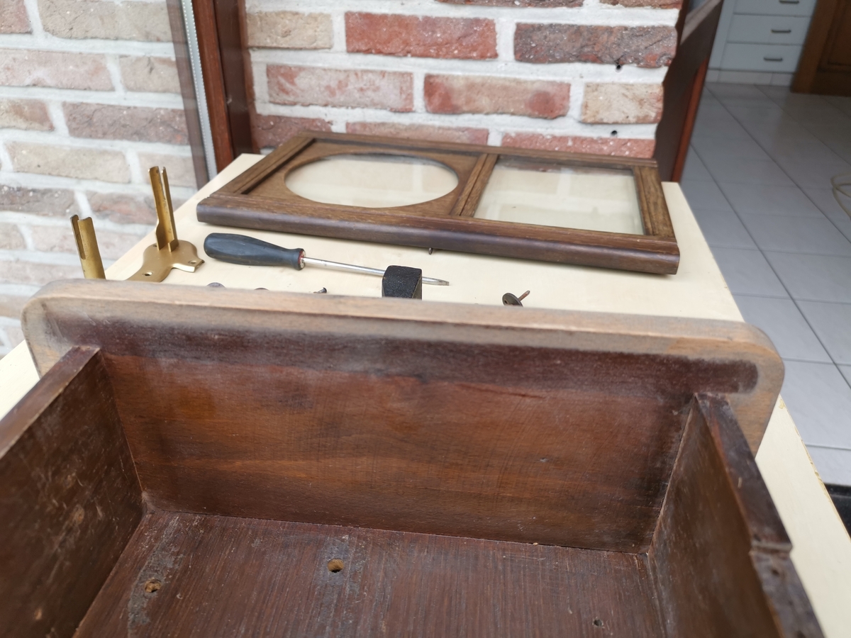

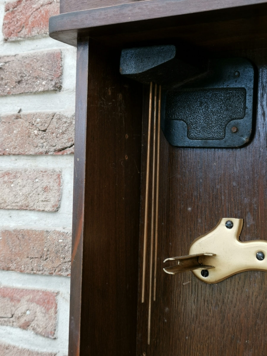

Mam pytania i prosbe. Chcialbym odswierzyc skrzynke tego zegara.
Co mam zrobic?
Ja wiem, ze powinienem wpierw przeczytac na forum : Renowacja skrzyn starych zegarow, bo na pewno znajde tam odpowiedz, ale przekopac sie przez tyle materialu to chyba jest ponad moje sily.🙂
A wiec:

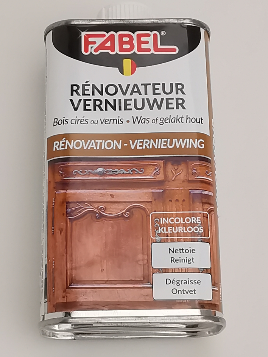

1. Chyba musze wziac szmatke i dosc sztywny pedzelek i po prostu skrzynke umyc, ale czym ? Woda z plynem do mycia naczyn ? Terpentyna ?
2. Wysuszyc i potraktowac ja jakims srodkiem np.
IMG_20240613_174138.thumb.jpg.c75440ddd94830016a375389fde1acf6.jpgIMG_20240613_174204wp.thumb.jpg.18327f4a1b4f148665b9010360d2e7f1.jpg
3. A w ogole to czym zabezpieczono drewno oryginalnie w fabryce ?
Bede wdzieczny za porade!

Andrzeju,  w moim przypadku  doczytałem i stosuję taką  mieszaninę  (...)  bardzo ładnie czyści i odświeża politurę ,
alkohol  5 części
olej lniany  2 części
terpentyna  1 część
należy dobrze wymieszać , i nie dopuszczać do rozdzielenia składników , na szmatkę i delikatnie myć często zmieniając
powierzchnie czyściwa .
@yaro 65
Dziekuje za wypowiedz. Piszesz o odswierzaniu POLITURY, a alkohol jest rozpuszczalnikiem dla niej. Terpentyna czysci ?, a olej lniany zabezpiecza?. Tak ja to odczytuje - przypominam - nie mam zadnego doswiadczenia w renowacji i konserwacji drewna czy mebli.
Zawsze jest to samo pytanie - co zastosowac ? bo to zalezy z czym mamy do czynienia. Stad moje pytanie Nr 3.
Skrzynka tego zegara chyba jest bejcowana, ale ktora bejca ? jest ich chyba kilka, a wiec ten preparat, ktory pokazalem w poscie powyzej oparty na terpentynie i parafinie powinien zadzialac.
Bede sie tym zajmowal w niedziele.
pozdrawiam
ja na samym początku bym po prostu umył wilgotną - prawie suchą szmatką. Ciepła woda z detergentem, pozwolił dojść do siebie i można pomyśleć o brakach, i zabezpieczaniu.
Edytowane przez zadra
Spróbowałbym w tzw niewidocznym miejscu czym było drewno potraktowane.
- jeżeli politura szelakowa- spirytus ją "zdejmie", ale nie ruszy lakierobejcy, czy innego lakieru.
 Terpentyna zaś ładnie "zdejmie" wszelkie woski....
 po kilku próbach będziesz wiedzal czym odnawiać :)
Pozdrawiam Mirek
a wiec wracamy do poczatku.
Jaka jest roznica miedzy rozpuszczalnikiem a rozcienczalnikiem.
1. alkohol rozpuszcza szelak
2. terpentyna rozpuszcza wosk, parafine
a co rozpuszcza lakierobejce czy inny lakier  -  aceton? benzyna ?
pozdrawiam

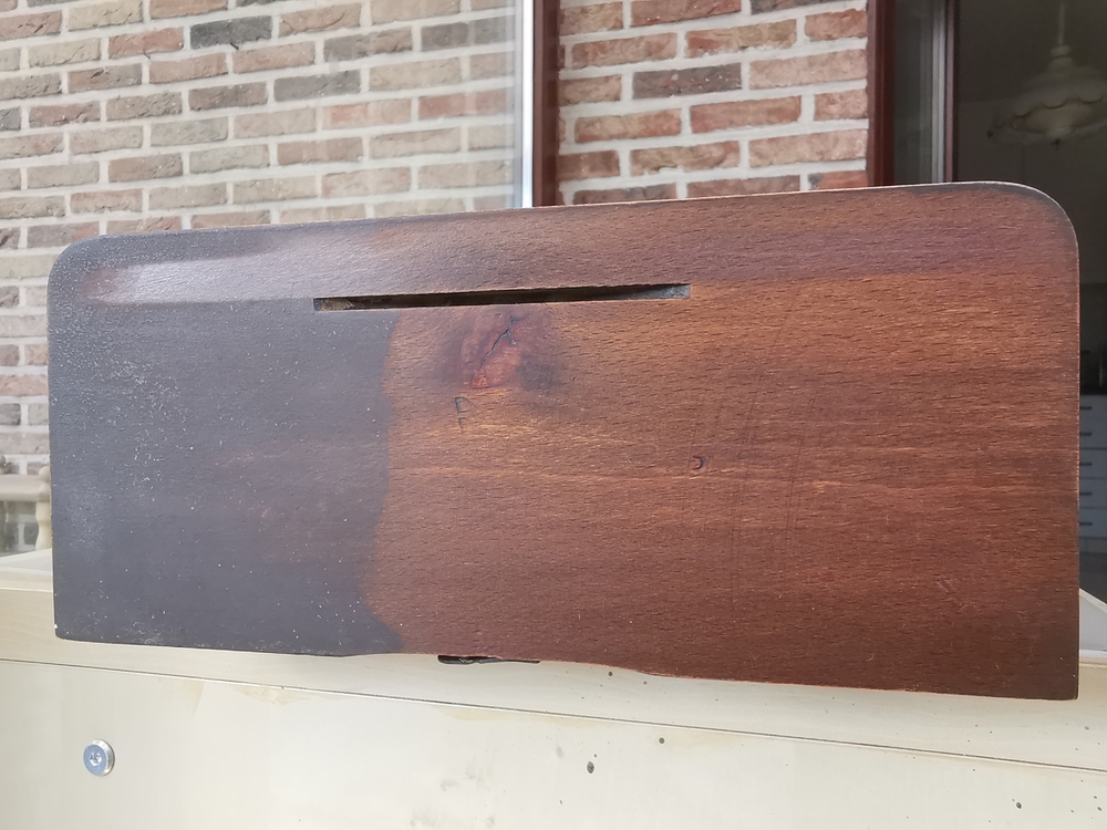

48 minut temu, Andrzej Wachowicz napisał(-a):
do tego najlepiej zakupić żel do zdejmowania starych powłok malarskich..
Pozdrawiam Mirek
c.d.

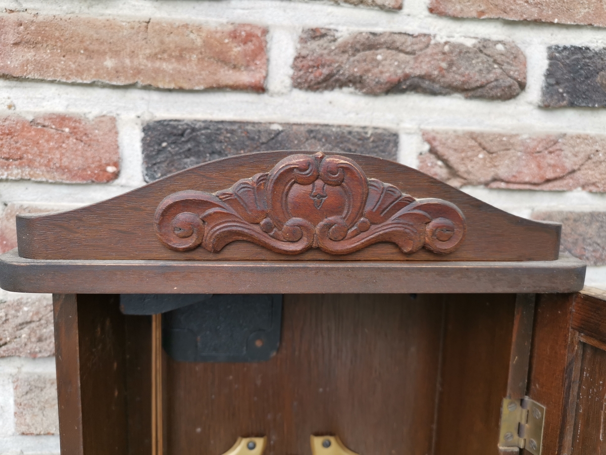

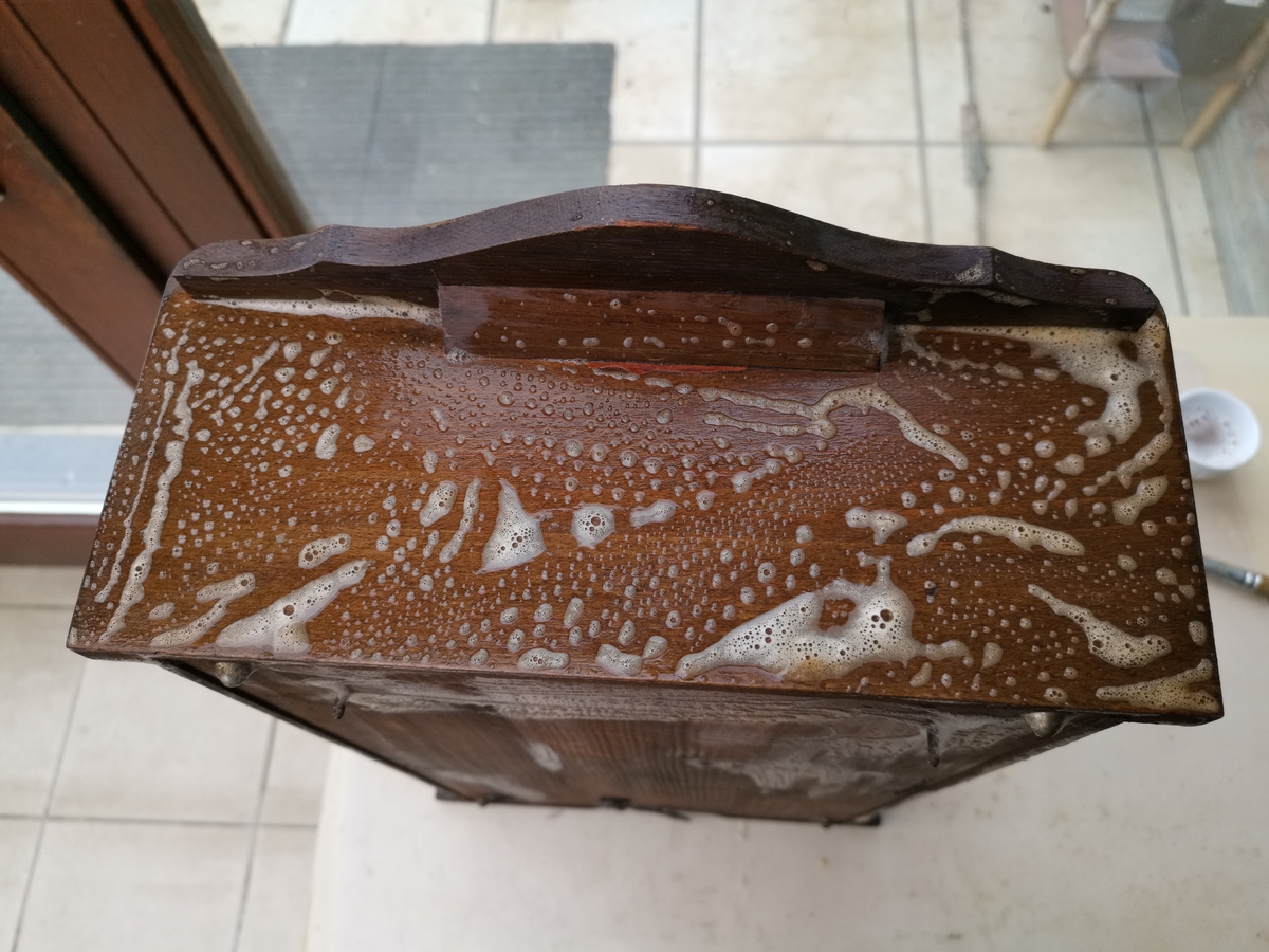

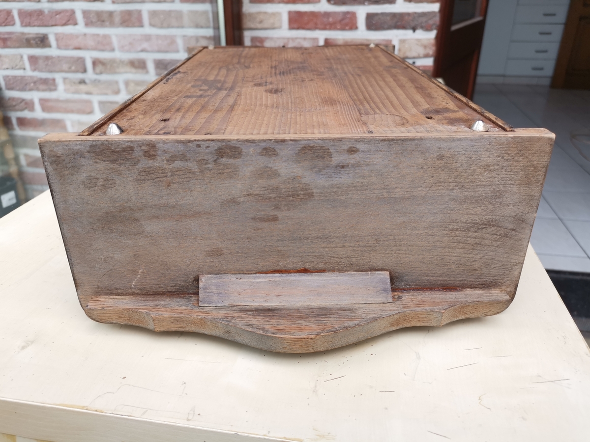

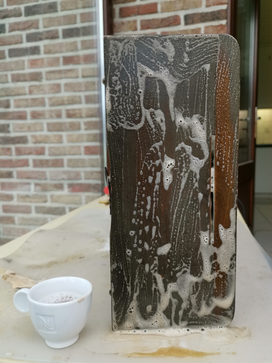

No to zaczynam - ciepla woda z odrobina plynu do naczyn, pedzelek, szmatka sucha, suszarka )
A teraz zdjecie z lewej to przed myciem , zdjecie z prawej to po umyciu
IMG_20240616_112754.thumb.jpg.14cc5e790d090ca24c1cb5b09b67a06e.jpgIMG_20240616_114419.thumb.jpg.5fefdcae0fcaefd71b1e0d6bc2f8e6f9.jpg
w ten sam sposob potraktuje cala skrzynke
c.d.n.

Ponizej: pucu,pucu
IMG_20240616_142003.thumb.jpg.fecb7ccd911bcc3050d03f2867b4035e.jpgIMG_20240616_142225.thumb.jpg.6c31cba85b9145383e0c19b7faef7227.jpg
a potem w wannie prysznic,
po wyjeciu z wanny spod prysznica przetarcie sucha szmatka
IMG_20240616_142737.thumb.jpg.74cab4b55bf708ec10c3a6f359eedf2d.jpgIMG_20240616_142753.thumb.jpg.392d2eed8988dd67f0cc18cbdb438096.jpg
Temperature suszenia suszarka sprawdzam kierujac strumien cieplego powietrza na reke bo nie chce przegrzac, bo mogloby to skutkowac peknieciem szyb.
Po wysuszeniu zostawiam skrzynke oparta o sciane, aby lepiej wyschla.

tu na pierwszych dwu zdjęciach to jak dla mnie trochę zbyt wodnite. .
Balbym się skrzynkę nasączać. Wolę wilgotne, ale nie mokro ale jeśli nic złego się nie dzieje, to zamilczam.  ;)
Według mnie trochę za dużo wody, ciekawe czy się nie rozejdzie tu i tam? bo opalarka wysuszy po wierzchu a suche drewno ciągnie strasznie wodę, Ja bym po myciu jak wyschnie całość przetarł watą stalową i papierem ściernym delikatnie, następnie przetrzeć całość szmatką z terpętyną ze spirytusem i zabejcował jaśniejszą ciut bejcą spirytusową miejsca z przetarciami jak nie da efektu to zastosować ciemniejszą bejcę i dopiero zabejcować całość. Można położyć politurę jak się czujesz na siłach ale nie na połysk, położyć ze dwie warstwy no trzy góra, ewentualnie  wosk albo olej z terpętyną balsamiczną,  na koniec woskiem reneissance który masz.
Edytowane przez graver
@zadra, @graver
Byc moze macie racje ze za duzo wody. Podchodzicie do sprawy bardzo ostroznie, co Wam sie chwali.
Staralem sie myc szybko i bardzo szybko suszyc suszarka. Skrzynia potem suszyla sie na powietrzu. Nie zauwazylem, zeby stalo sie cos zlego.

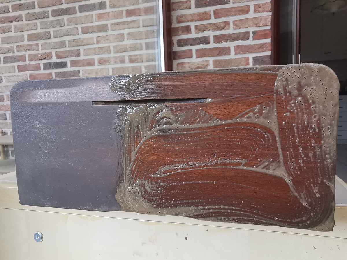

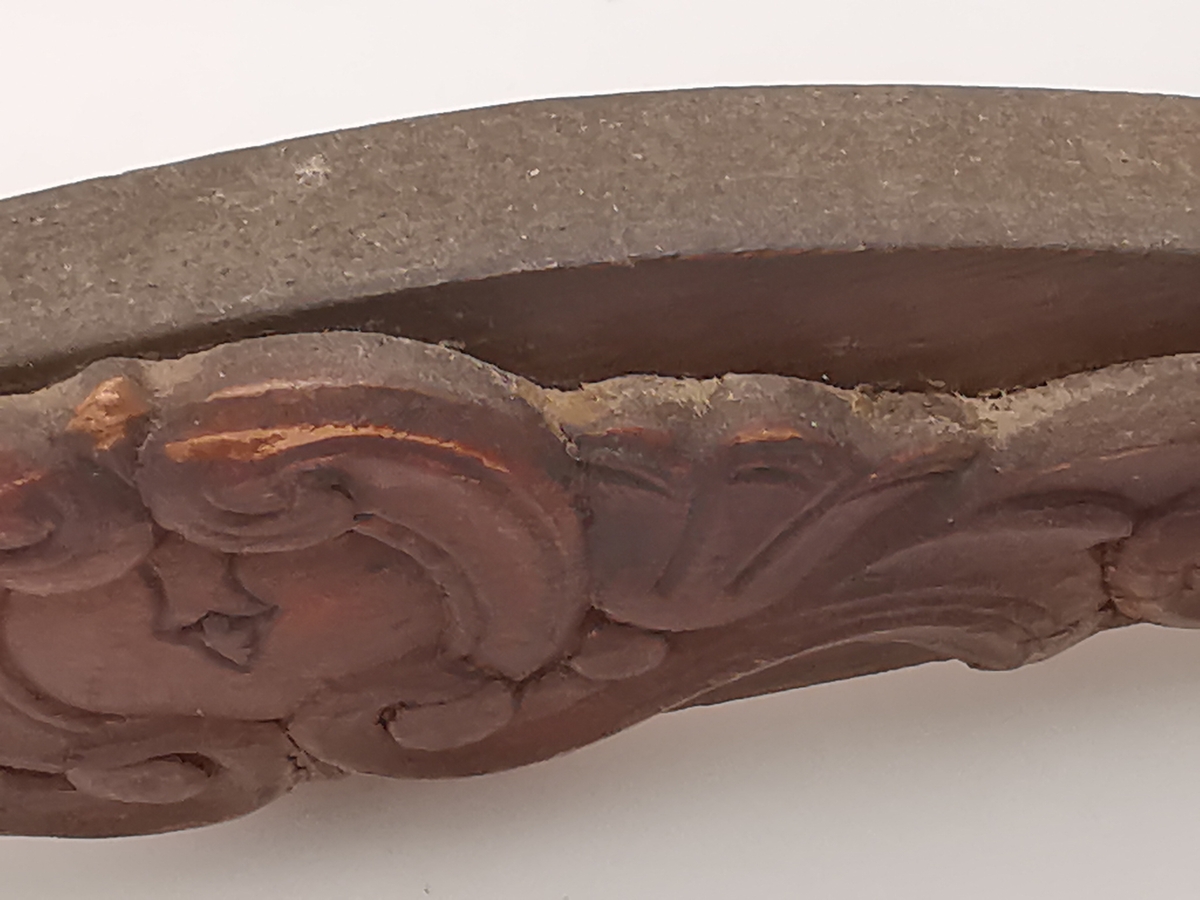

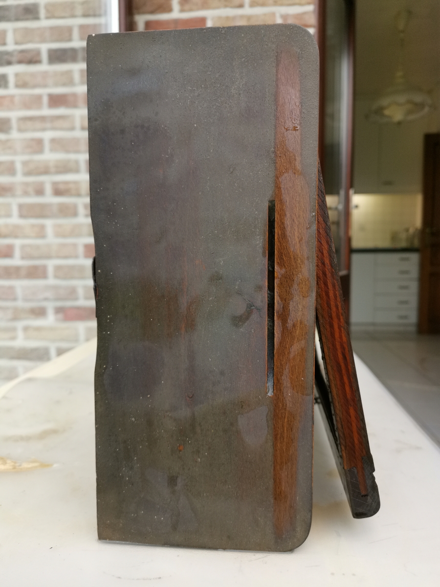

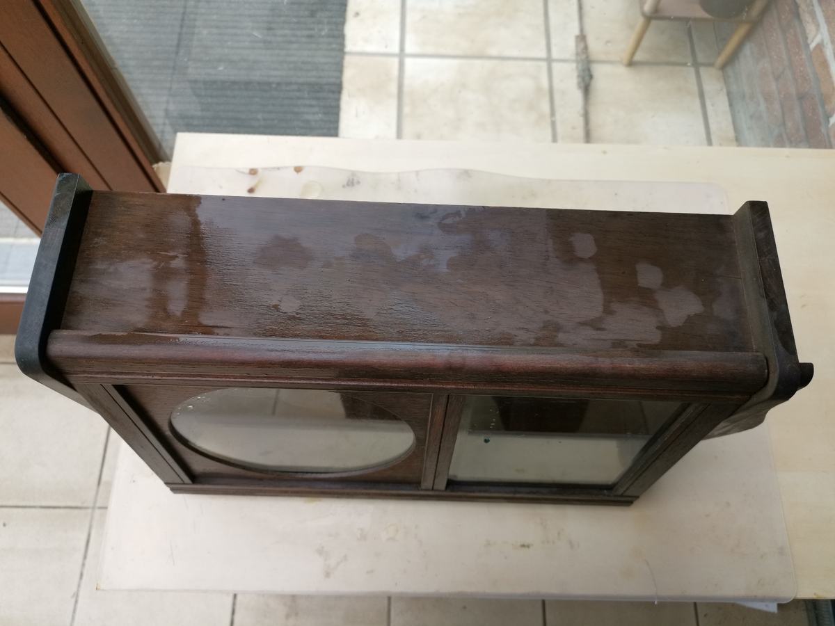

Denerwuje mnie ten nalot jakby "kamienny" na gorze skrzynki.
Potraktowalem go amoniakiem ( NH3 ) okolo 4% czyli wlasciwie woda amoniakalna.
A oto efekty;
IMG_20240619_185457.thumb.jpg.6ee6ae034700ea0ced1897d276abd1c0.jpgIMG_20240619_190028.thumb.jpg.f73ca59a92cbf98ca7c8462fcfc81da3.jpg
Prawa czesc gory skrzynki szorowalem pedzelkiem - tym samym, ktory pokazywalem wczesniej - a potem mokra ( od wody ) szmatka przetarlem.
Efekty mnie mile zaskoczyly. Potraktuje tak cala skrzynke, ale nie dzis, bo nie mam juz czasu. Poza tym musze ja przygotowac: zdjac dzwiczki, odkrecic sanki i gong.

No i całą historię zegara zmyłeś ! 🙄😁
c.d.

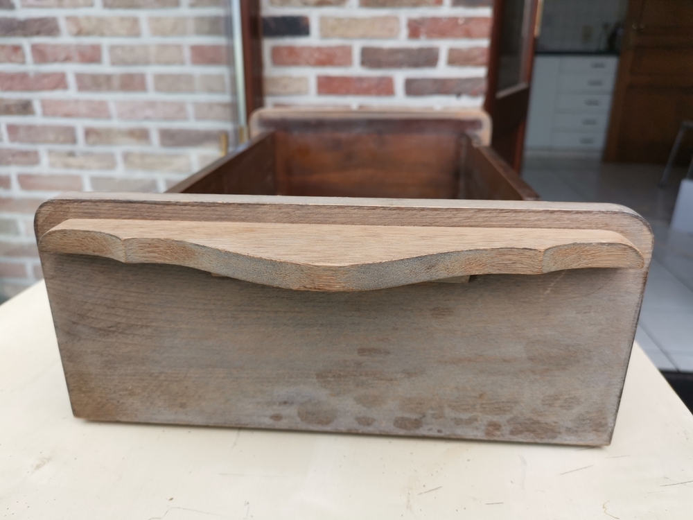

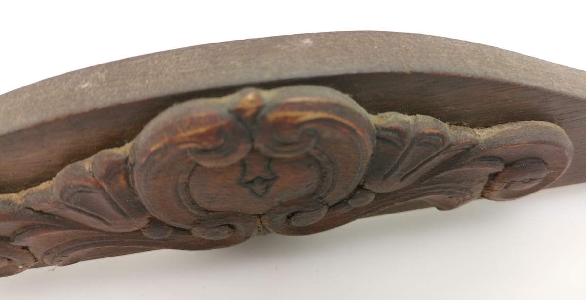

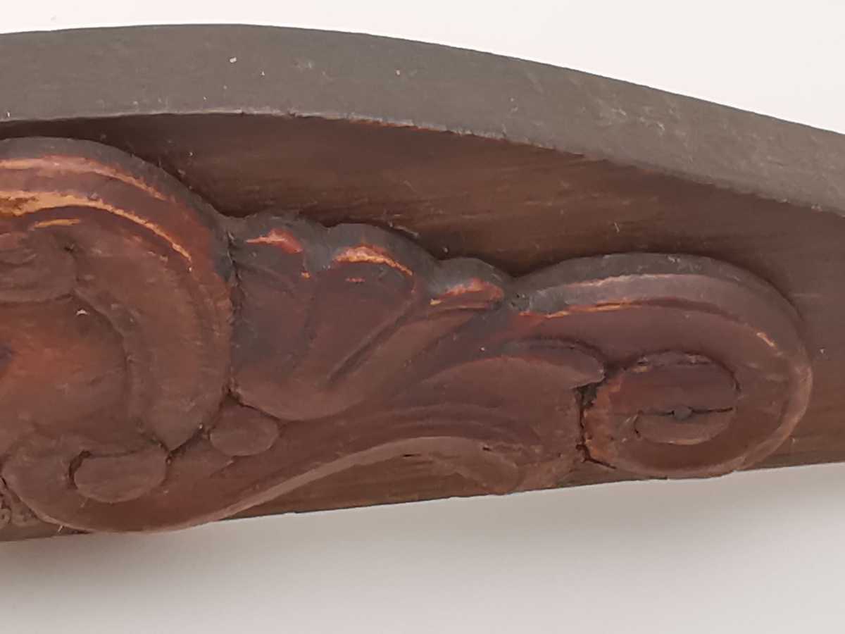

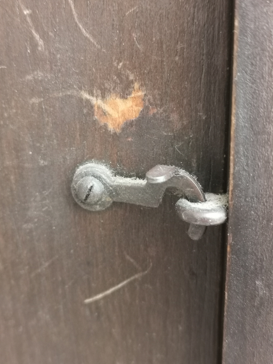

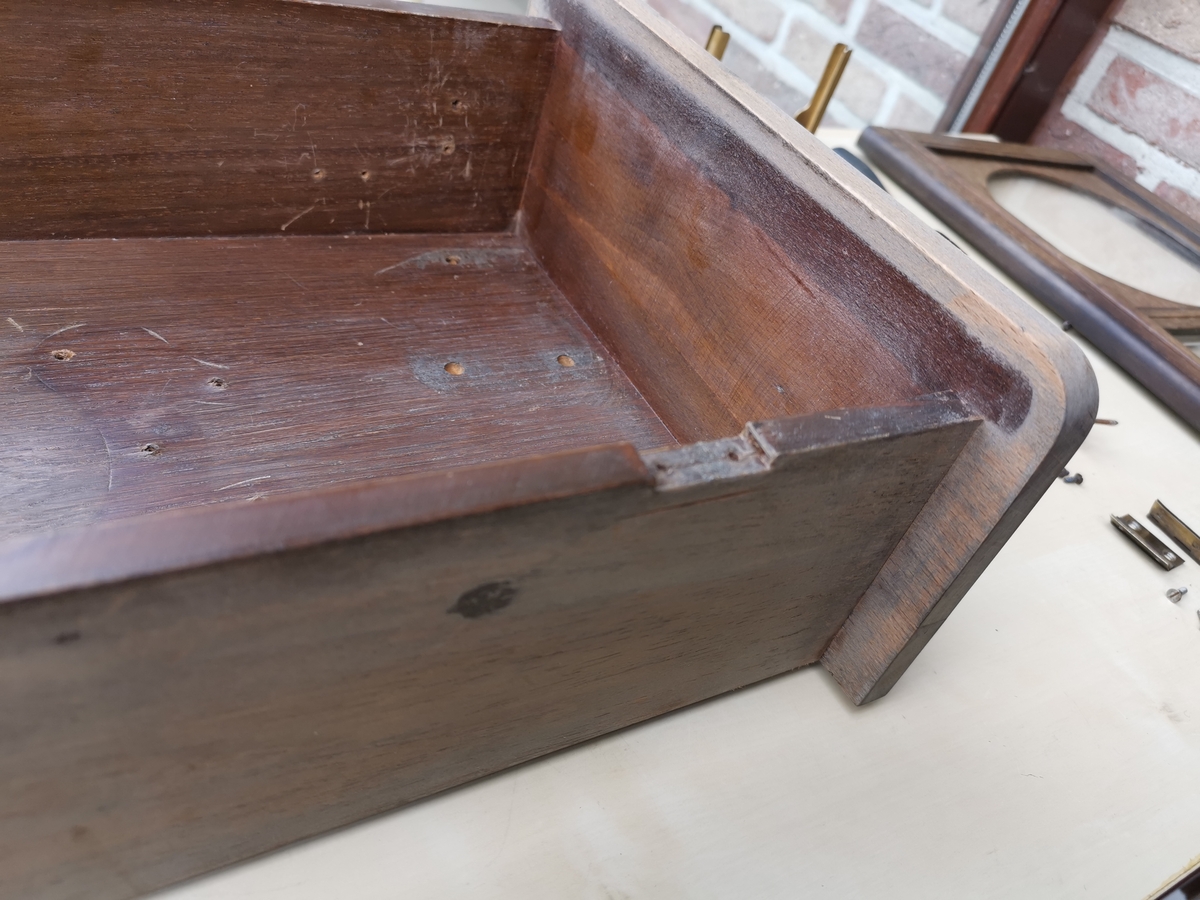

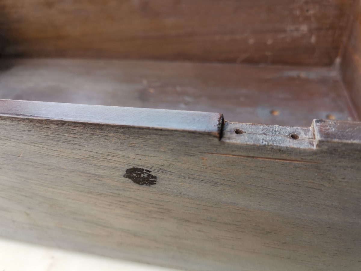

Skrzynka jest cala po umyciu woda amoniakalna.
I co ja mam teraz zrobic ?
IMG_20240622_101032.thumb.jpg.f991dfd062d8dbe89d968b262b4dbf42.jpgIMG_20240622_101042.thumb.jpg.909ae531f9391c9616820210386049de.jpg
IMG_20240622_101059.thumb.jpg.4854c49c4a82134c6d054df6d196bc3e.jpgIMG_20240622_101121.thumb.jpg.46c6fda02fae50e45ec0021218ea2001.jpg
IMG_20240622_101141.thumb.jpg.f241fc615fade90a6df7d123dabe62e5.jpgIMG_20240622_101201.thumb.jpg.ecbcac5f8287d71e7f0de09f018bed6a.jpg
c.d.n.
pozdrawiam
Wygląda zdecydowanie gorzej niż na początku. Ale to tylko moje osobiste zdanie. ;)
3 godziny temu, Andrzej Wachowicz napisał(-a):
No to zrobiłeś sobie........... dodatkowej pracy..
Teraz nie pozostaje nic innego jak delikatne szlifowanie, nadanie koloru(jakaś bejca).... i  wykończenie...Woskiem, lub nałożenie politury..
Pozdrawiam Mirek
@Anansi
Wygląda wręcz fatalnie
@mkl1
Masz racje, dużo dodatkowej pracy.
A ja nie mam doświadczenia i jestem w kropce. Co mam zrobic.

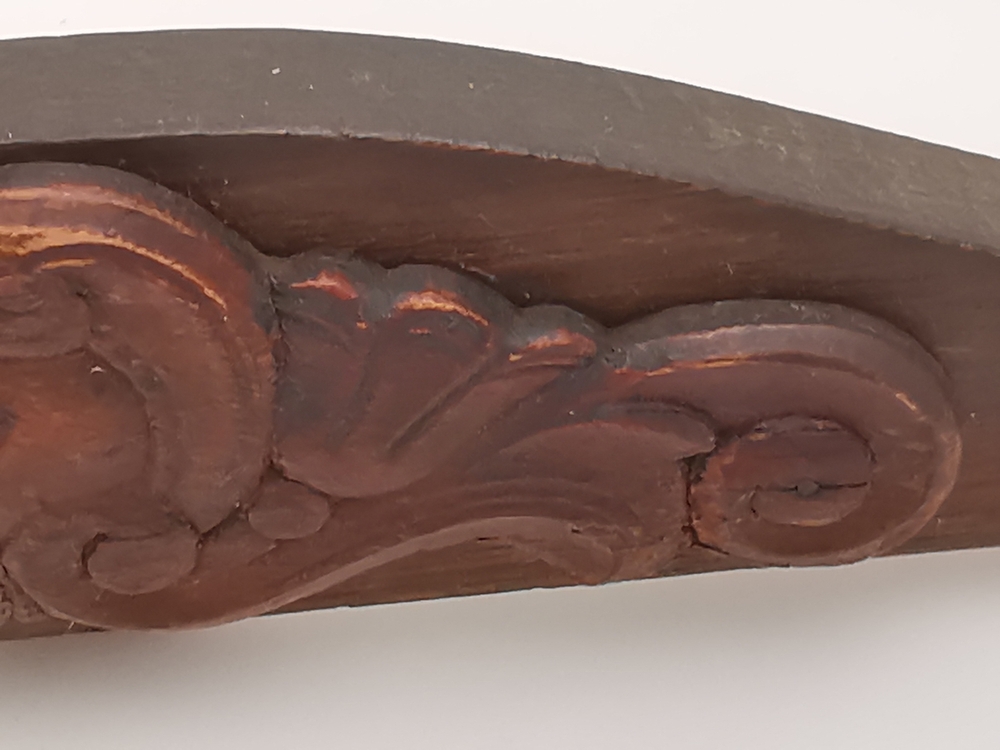

Wygląd skrzynki sugeruje, ze ktoś już wcześniej potraktował ja "jakimś" CIEMNYM mazidłem. Natomiast zdjęcie gory skrzynki w poście #15 po prawej sugeruje, ze oryginalny kolor był jaśniejszy i widoczne słoje.
pozdrawiam
Wydaje mi się że woda spowodowała zmleczenie politury, spróbuj na górze skrzynki na szmatkę trochę spirytusu z terpętyną wetrzeć i odczekać czy problem nie zniknie. Jeśli nie chcesz mojej rady co napisałem, czekaj na rady kolegów. Jeśli po myciu drewno jest suche nie lepi się to jak napisałem wyżej całość watą stalową wzdłuż drewna a w kantach papierem ściernym 340-380 tylko wzdłuż słoi ale by nie przetrzeć do białego.
#graver
Pewnie skończy sie ta moja zabawa ze skrzynka postepowaniem zgodnie z Twoimi wskazówkami.
pozdrawiam
Czy to nie wygląda na politurę zbielałą? Najpierw trzeba skasować te plamy, weź szmatkę miękką i nasącz ją spirytusem i terpętyną i na górze skrzynki zrób próbę może po wyschnięciu zniknie plama z fragmętu  co potrzesz?
@graver
Nie wiem. Nie znam sie. Poniewaz wrobilem sie w mozliwosc eksperymentowania postanowilem teraz potraktowac skrzynke czysta terpentyna a potem czystym alkoholem etylowym.
Zobaczymy co sie stanie.
pozdrawiam
