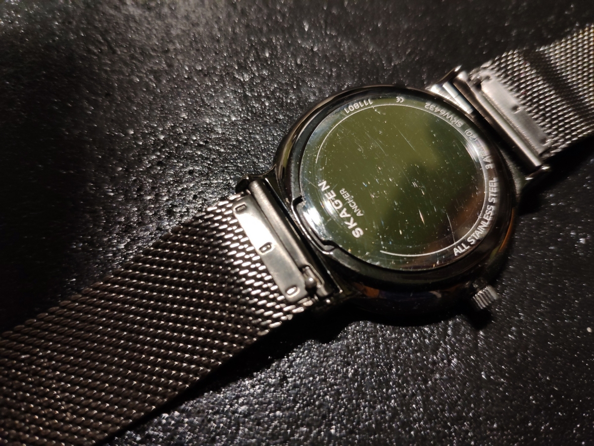

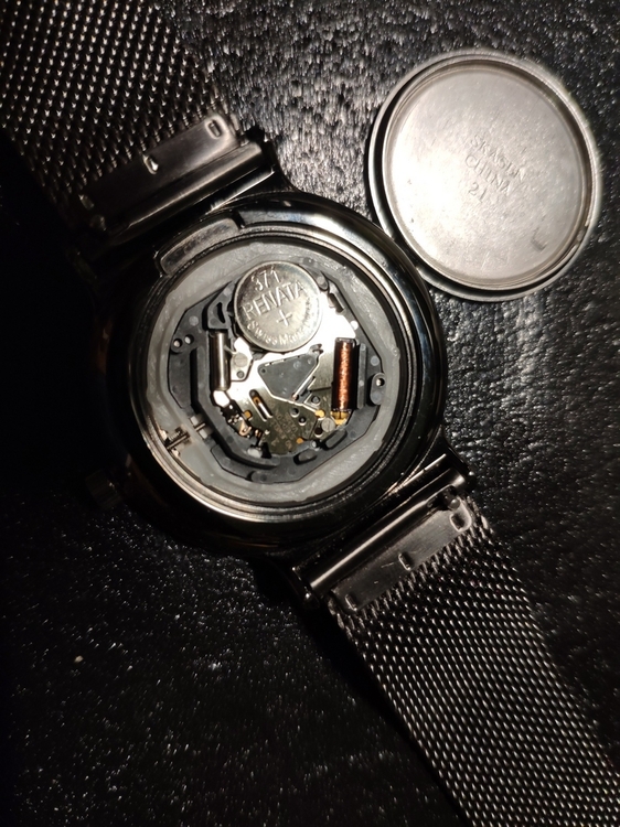

Chciałem wymienić baterię w zegarku Skagen i natrafiłem na pewien problem.
Dekiel jest zatrzaskowy , szedł bez problemu, ale mam problem z zatrzaśnięciem go ponownie.
Do zamknięcia używam ręcznej praski zegarmistrzowskiej. Niby dekiel wchodzi , ale się nie zatrzaskuje.
Ktoś ma pomysł jak to ogarnąć ?
Nakładasz dekielek starannie, żeby wyżłobienie weszło na wałek?
MARIANEK :)
Też miałam podobny problem z pewnym zegarkiem, ale tak był jeszcze dodatkowy plastikowy oring, który zatrzaskiwal ten dekielek. Na fotce nie widać żadnych dodatkowych ringow. Może spróbuj położyć na dekielku jakiś drewniany klocek lub kawałek listewki aby wyrównać powierzchnię nacisku, i dopiero wtedy pod praske🤔
Praska chińska? Jak tak, to może być problem. Też taką mam i ona nierówno kładzie nacisk. Ja biorę ręcznik, na niego zegarek, na dekiel też coś miękkiego i dociskam czymś klockowatym. Czy mogę polecić metodę? Średnio. Na wiele zegarków w jednym zabiłem szkło.
11 godzin temu, mkoch napisał(-a):
Tak, na to zwracałem uwagę
