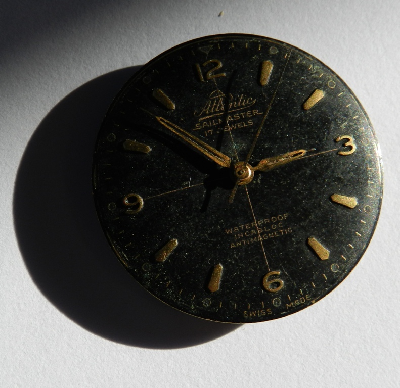

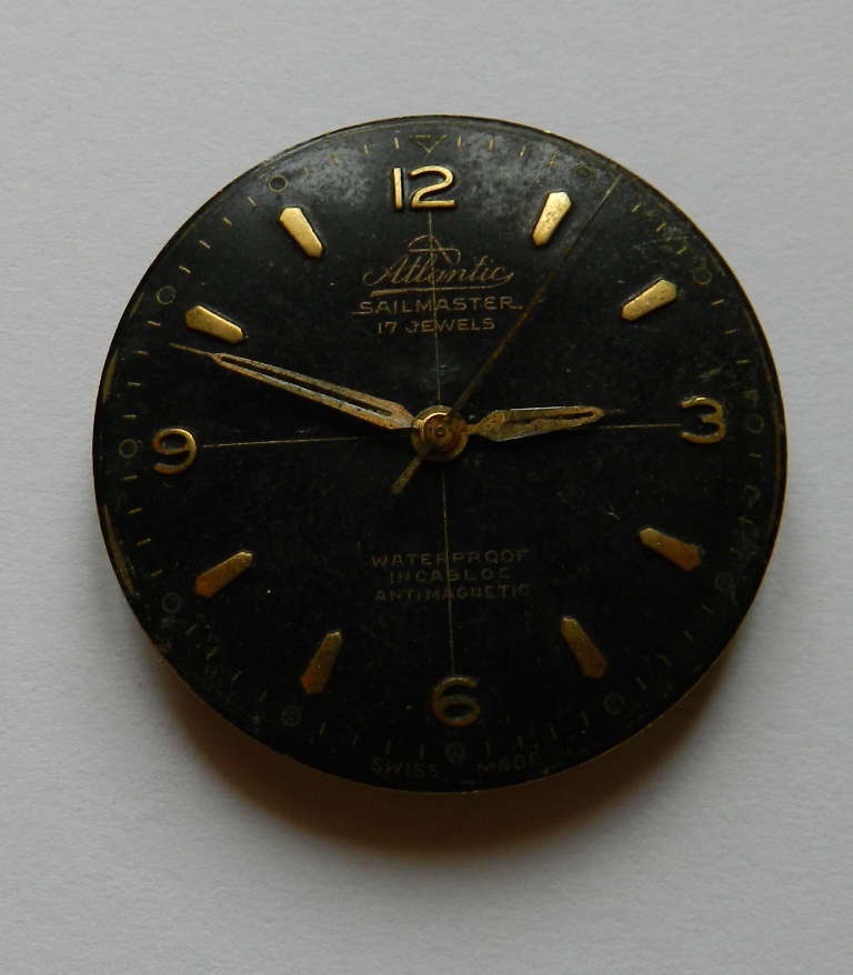

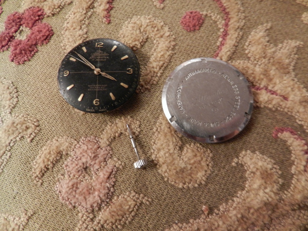

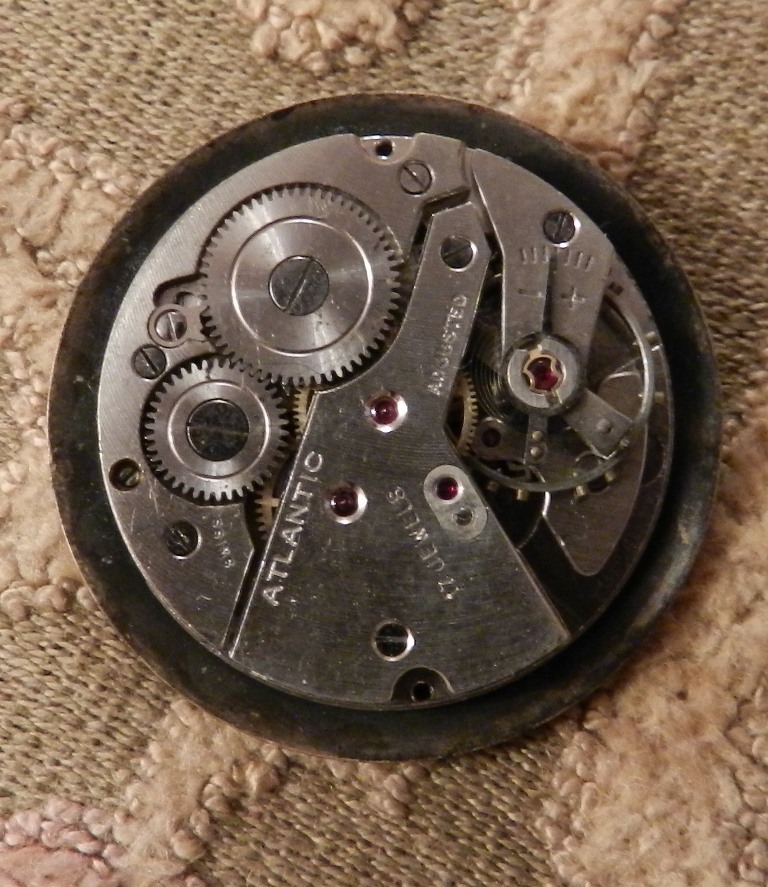

Witam, niedawno nabyłem taki zegareczek Atlantic SAILMASTER.
Uważam że jest nietypowy, patrząc na necie mało jest czarnych wiekszość jest tych białych.
Moje pytanie czy koronka taka może pasować ? czy dekielek tylni jest oryginalny ? i jaka mam do niego dobrać koperte, tarcza ma średnice 3 cm.
pozdrawiam i czekam na opinie co do zegareczka :) AS 1430 werk

A co jest na środku dekla, bo nie widzę?
Koronka, już sam wiesz.

Okej;) no spoko, bede pamietal;p a jak mi radzicie w odnawianu jego? Tarczy nie ruszac? Wskazowki tez? Czy przydaloby sie je lekko podczyscic? Dobrze ze napisy na tarczy sa cale, i one takie pod swiatlo sa lekkawo brazowe z brokatem. Mechanizm na nim to dobry sprzet? Dodam ze on chodzi;)
Gość xylog
Na pewno nie ruszaj tarczy. Wskazówki możesz wyczyścić, ale pewnie wypadną resztki lumy. Jeśli chciałbyś je wypełniać, to tylko lumą beżową, wyglądającą jak stara.
AS to taki niskobudżetowy wół roboczy, nic specjalnego.
Edytowane przez xylog
Tarcza brudna, ale chyba w niezłym stanie (myć czy nie myć oto jest pytanie), wskazówki raczej oczyścić i dać świeże  "staropodobne" wypełnienie.
O ile się nie mylę to w Sailmasterach występowały dwa rozmiary kopert - 35 i chyba 37mm.
O ile znajdziesz kopertę - to może być fajny "żeglarski Worldmaster".
a ten wałek z kopertą wkładam do mechanizmu i jedynie co moge zrobic to pokręcić wskazówkami, boje sie wkladac mocniej do środka chcąc go nakręcić. Chyba ze do tego werku powinien być inny wałek.
Nie wiem jak bardzo jesteś początkujący, ale wpierw należy poluzować śrubkę na mechanizmie służącą do mocowania wałka, następnie wałek włożyć i śrubkę dokręcić (nie za mocno i nie za słabo). To jeden sposób, a drugi to wycieczka do zegarmistrza.

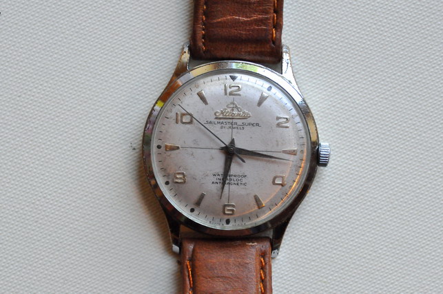

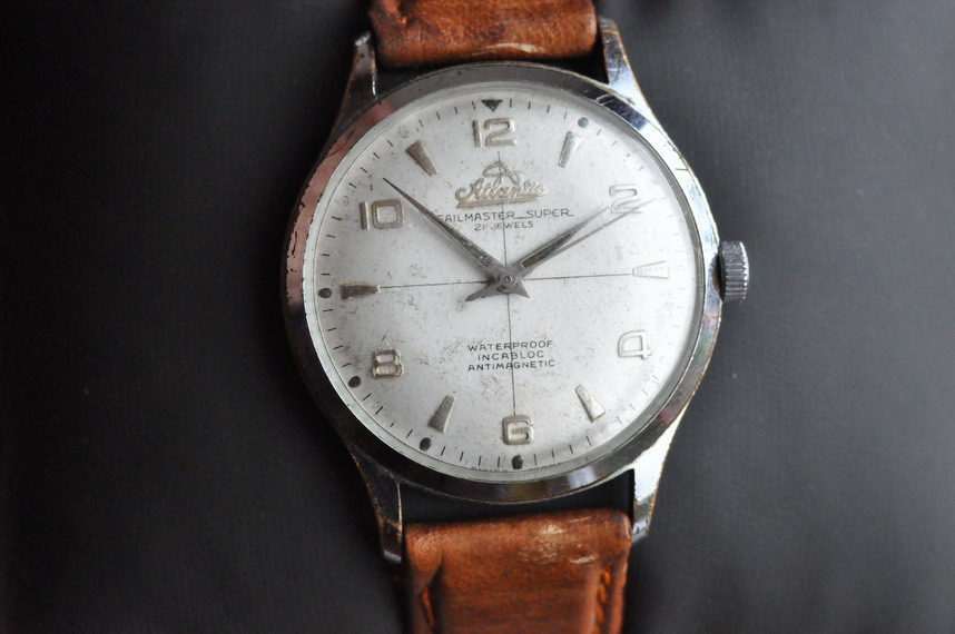

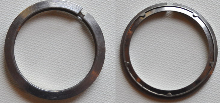

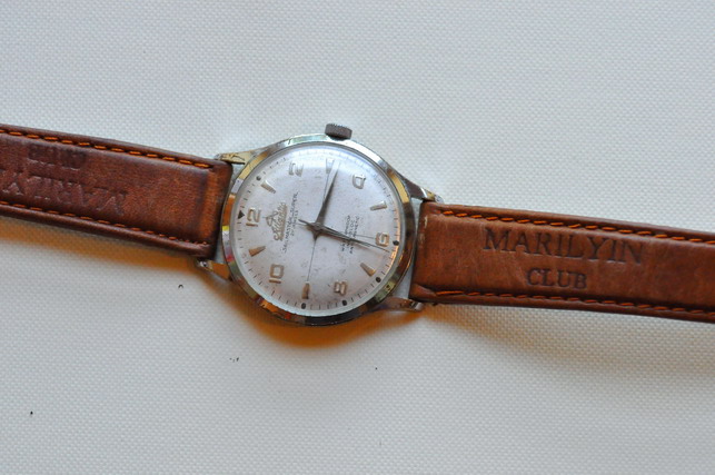

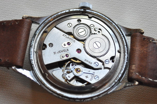

Poniżej mój (tak na szybko fotki) Sailmaster Super na 21 kamieniach. Jest to co prawda model Super, ale w takiej kopercie "zwykłe" też widziałem. Ta koperta ma rozmiar 35mm (a ta Twoja Xylog?) a tarcza 31mm. Ciekawy jest tu pierścień "wypełniacz"

No, John ! Drugi Super jakiego widzę. I jak zwykle w lepszym stanie od mojego ;)
Wrócę do domu to popatrzę
Właśnie dlatego mnie zainteresował bo jest ciut rzadszy od tych "zwykłych", a przecież i one często nie występują, choć jego stan mógłby być lepszy - tarcza została czymś spryskana i widać nalot - cały czas zastanawiam się jak to usunąć nie niszcząc zegarka. To jedyny zegarek w stosunku do którego zastanawiałem się nad renowacją, ale dzielnie się wstrzymuję.

Twoj zegarek to w super stanie;) dzieki za podpowiedz. Ale ten walek co mam bedzie pasowal? Szukam koperty do niego!;) moze na forum jest osoba ktora ma czarnego?;) ten dekiel ktory mam to jest od tego zegarka??

Jak go pomalujesz, John, to będę jedyny z oryginałem ;)
Moje koperty mają od 36-34 mm, tarcz nie mierzyłem.
Ale te wymiary to tak +/-. bo jak jest 34,5 to 34 piszę, ale bardzo drobiazgowy w tych pomiarach nie jestem.
Poza tym one trochę znoszone są, to wymiary im spadają.
Miałem kiedyś Sailmastera dość mocno wyeksploatowanego i miał chyba 37mm (nie mierzyłem mu tarczy) - wówczas sądziłem, że ma właściwą kopertę i stąd moja informacja o dwóch rozmiarach.
Nie mam zamiaru go malować - prędzej czy później znajdę sposób aby go oczyścić, albo trafi się druga tarcza - choć ponad trzy lata takiego szukam i zero wyników.
ja znalazłem kolesia który ma koperty na sprzedaż także bede czekać aż on odpisze. Jedyny wymiar jaki mam to tarczy 3 cm boo tylko to posiadam :P oby sie trafiła pod wymiar tarczy koperta. A jakich bedzie wymiarów to nie wiem.
Ja bym nie odnawiał tej tarczy John :) jest w oryginalnym stanie!
Jak już wspominałem, nie będę jej malował. Określenie "zastanawiałem się" było trochę na wyrost - to tylko jedna myśl w chwili słabości.
Znając poglądy Johna na temat malowanek i chromowanek, jestem spokojny. Przykro mi xylog :( ale nie będziesz jedynym z oryginałem. ;)
