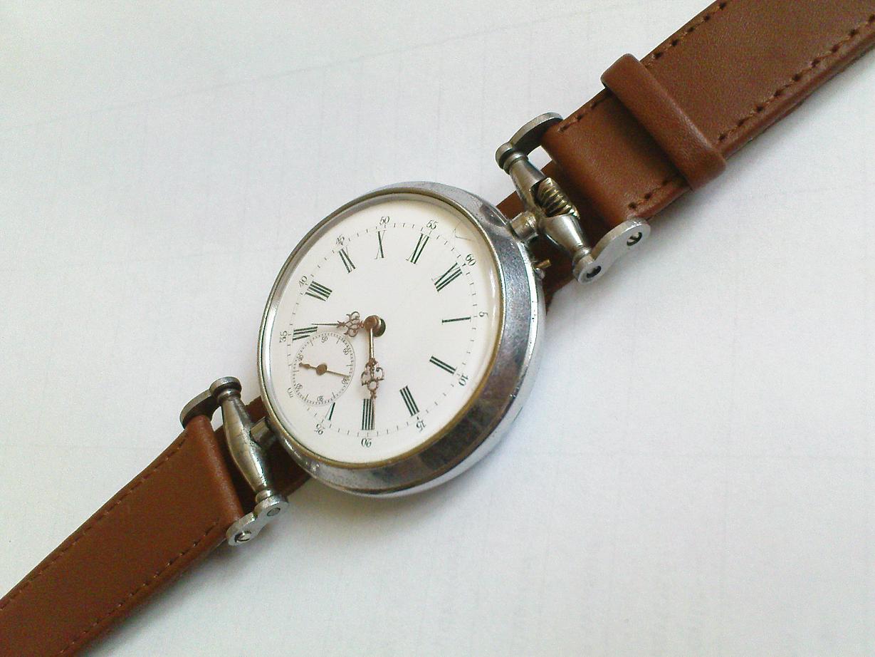

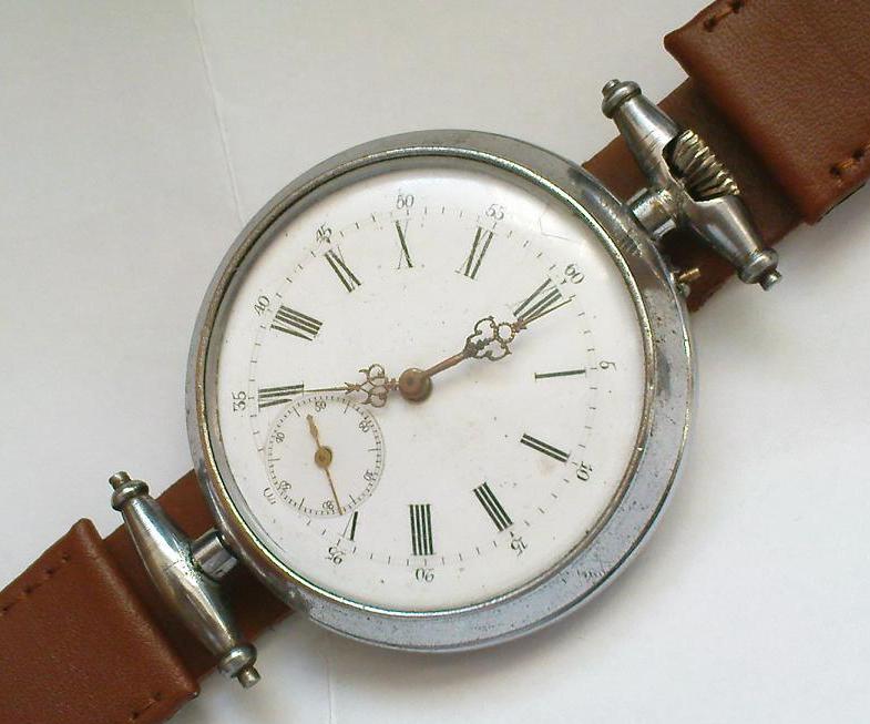

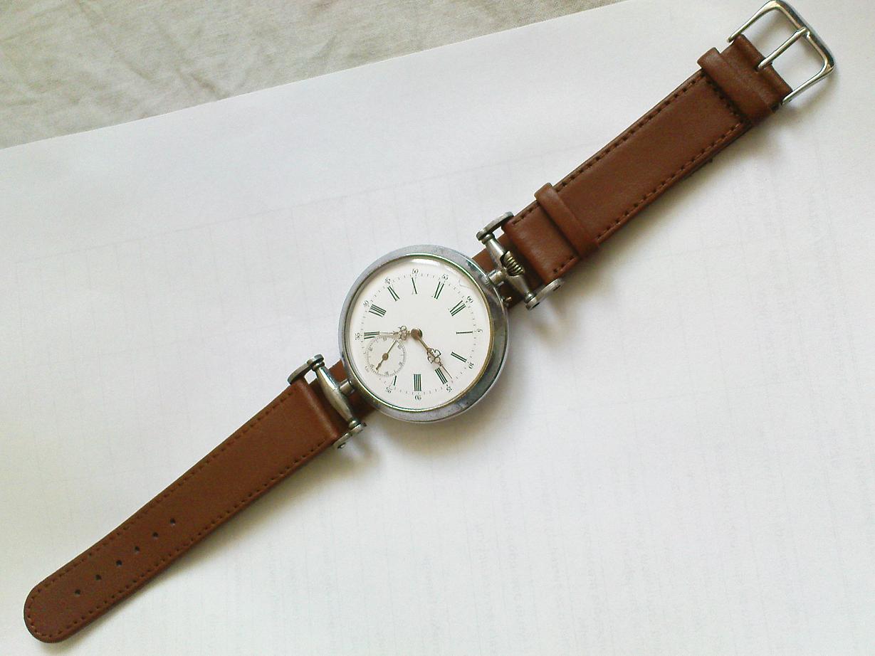

Arturze,jeżeli moge Tobie w czymś dopomóc odnosnie barwienia stali to dodam że oprócz materiału barwionego ważne jest też podłoże na którym on jest barwiony i tak; Piekne odcienie błękitu można osiagnąć na podłozu chromowym:
Błękitne śrubki:
Natomiast piękne granaty można uzyskać na podłożu mosiężnym.
Malowanie coprawda kojarzy się z tandetą ,ale niekiedy ze względów ekonomicznych można sie do takiego zabiegu posunąć.Oczywiście nie dotyczy to barwienia stali w odcieniach od błekitu po czerń, ale np złocenia.Wiadomo złocenie wskazówek do tanich nie należy a też nie do wszystkich zegarków opłaca się to robić. W ramach eksperymentu podczas powolnej budowy ze śmieci (która nadal trwa) jednego ze swoich wynalazków posunąłem się o malowanie na różowe złoto sztukowanych wskazówek.Minutowa to kombinacja ze złamanej godzinowej do której z pilnika dorabiałem ramie i pierscień montażowy na oś a potem palnik w dłoń.Prawda że każda była z innej prafi?
a po malowaniu:
jest zadowalająco i nie szczypie w oczy
w całości to coś prezentuje się tak:
druga strona oczywiście za szybką :P
