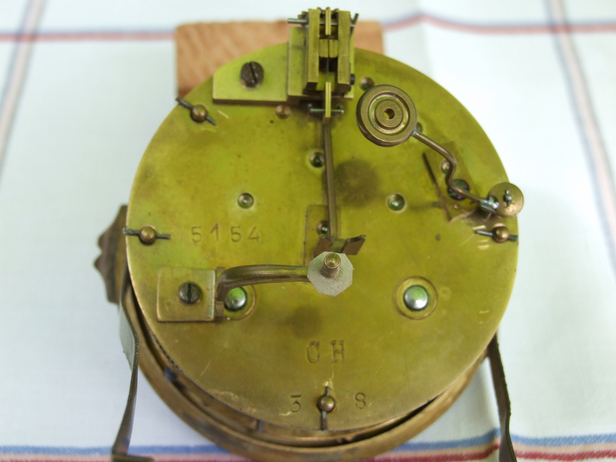

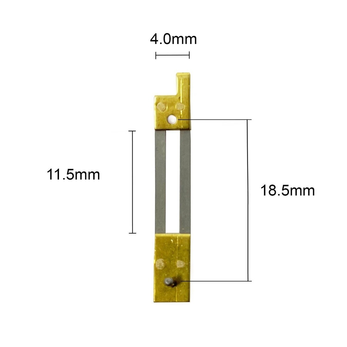

Sprężynka została zerwana a po wymianie zegar mocno śpieszy (3h/12h). Myślę że jest nieoryginalna. Czy Szanowni Koledzy mogą podpowiedzieć jaka musi być? Założyłem taką jak niżej.

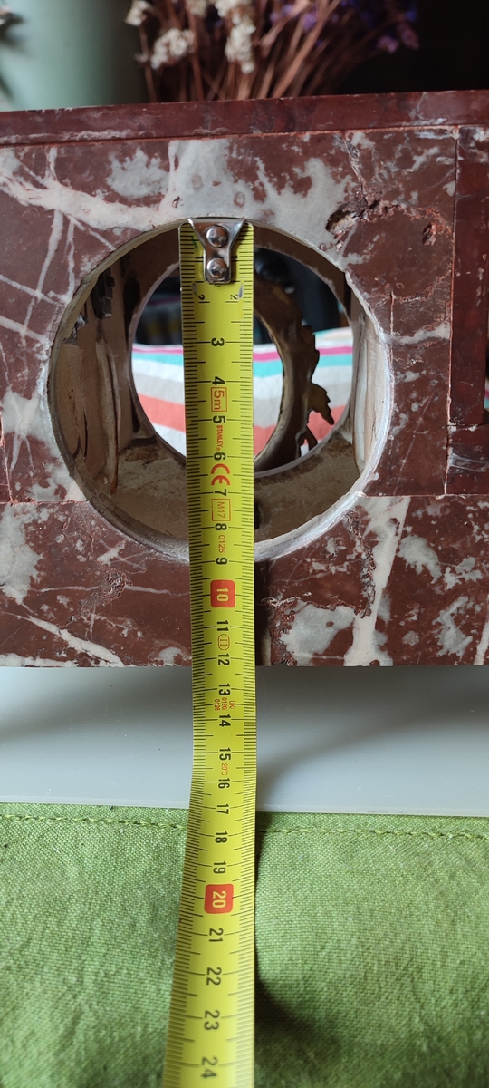

Dzięki za odpowiedź. Wahadełko jest opuszczone na maxa (średnica montażowa w kamieniu to 90 mm.

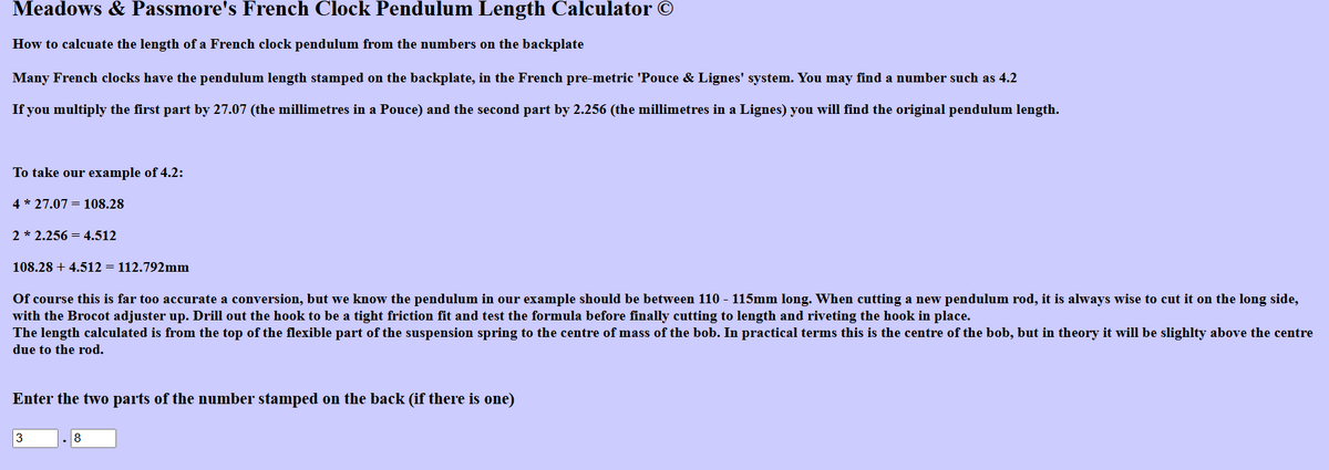

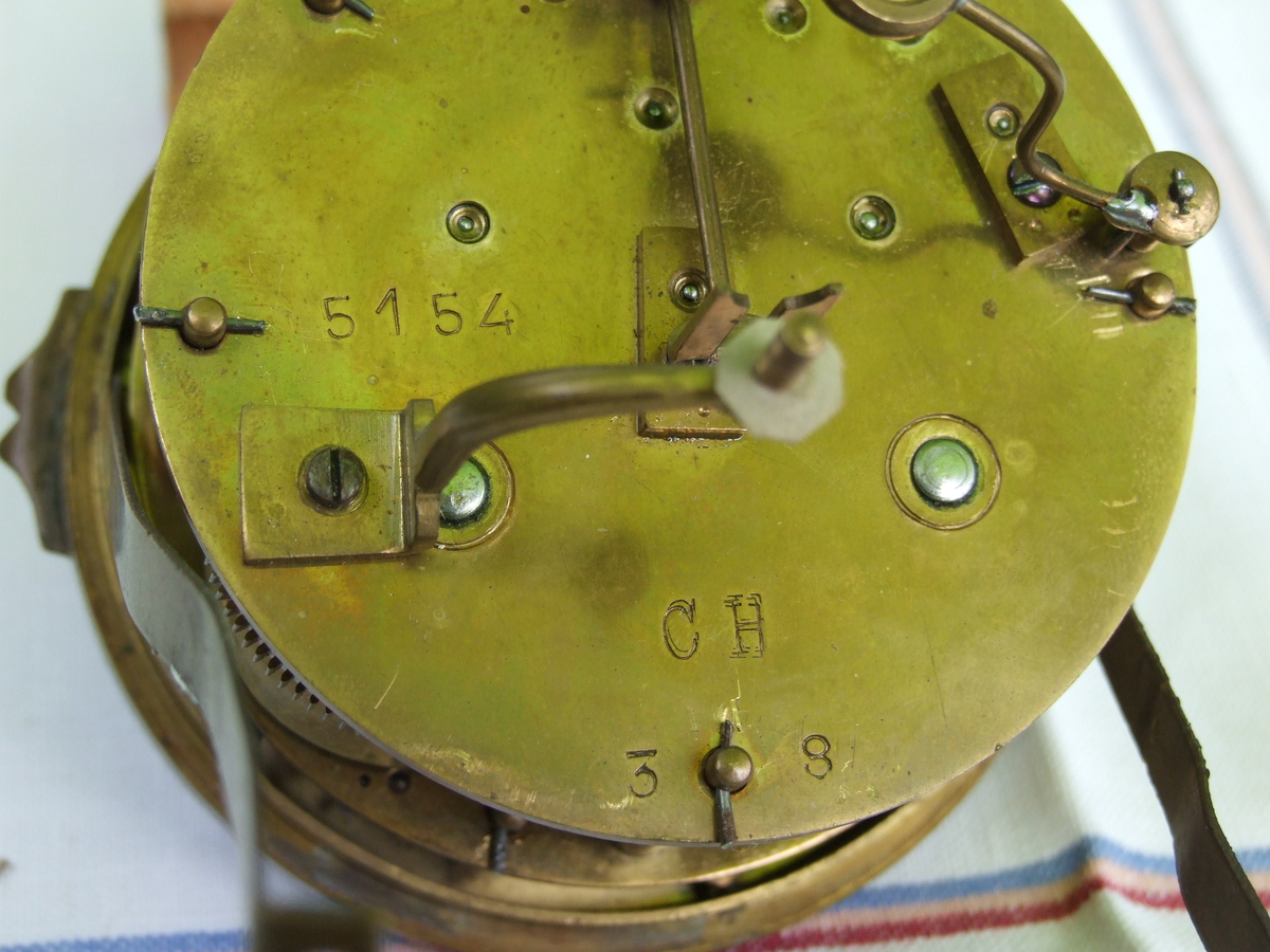

Policz długość wahadła.. niestety wg. ilości zębów na przełożeniach..
ALE mógłbyś pokazac tylną płytę?.... tam bywają dwie tajemnicze :) cyfry, które "mówią" wiele...

Opublikowano
A góra z wieszakiem ?

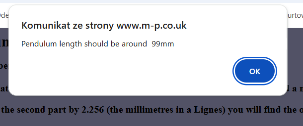

Wychodzi, że wahadełko powinno mieć 99 mm.

2 godziny temu, Tadzik_2010 napisał(-a):
Anansi, wahadełko 99 mm nie może być bo średnica otworu w kamieniu to 90 mm.
 klasyk.. 90 mm, najczęściej krótkie wahadełko. Górna część ze srubą do mikroregulacji długości wahadła.
Zawieszka sprężysta wygląda dobrze.
Jestem w temacie :) , bo poproszono mnie o kompletację zegara ...i uruchomienie. WIĘC zakuppiłem mechanizm, zakupiłem wahadło, wskazówki a tarczę wysłałęm do ANNPOL..

Opublikowano
4 godziny temu, Tadzik_2010 napisał(-a):
A to wahadełko jest zawieszone dokładnie w tym otworze? Chyba raczej nie. Mechanizm zamocowany jest głębiej i wahadełko może być dłuższe. Część takich zegarów ma nawet "dziurę w podłodze" z tego powodu. Na dolnej śrubie i tak ustalasz tylko zgrubnie długość, do precyzyjnej regulacji masz mechanizm regulujący długość sprężynki, o czym już @mkl1 pisał.
PS. Sprężynka mająca współpracować z mechizmem regulacji Brocota powinna mieć wcięcie w górnej blaszce.
