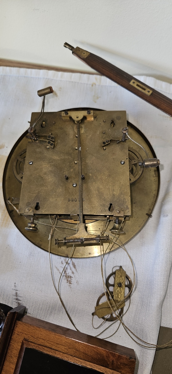

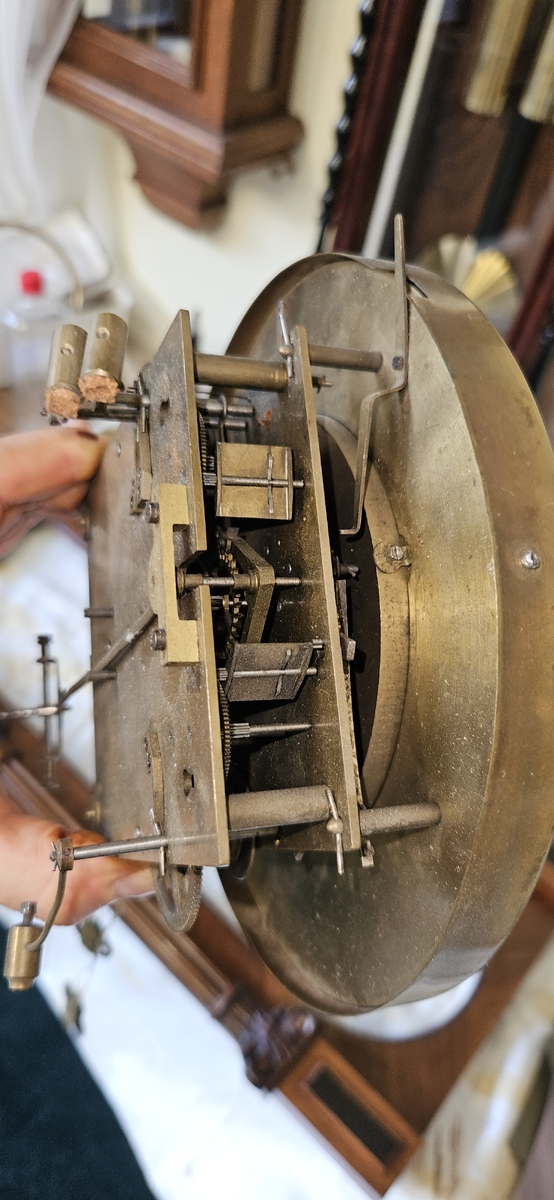

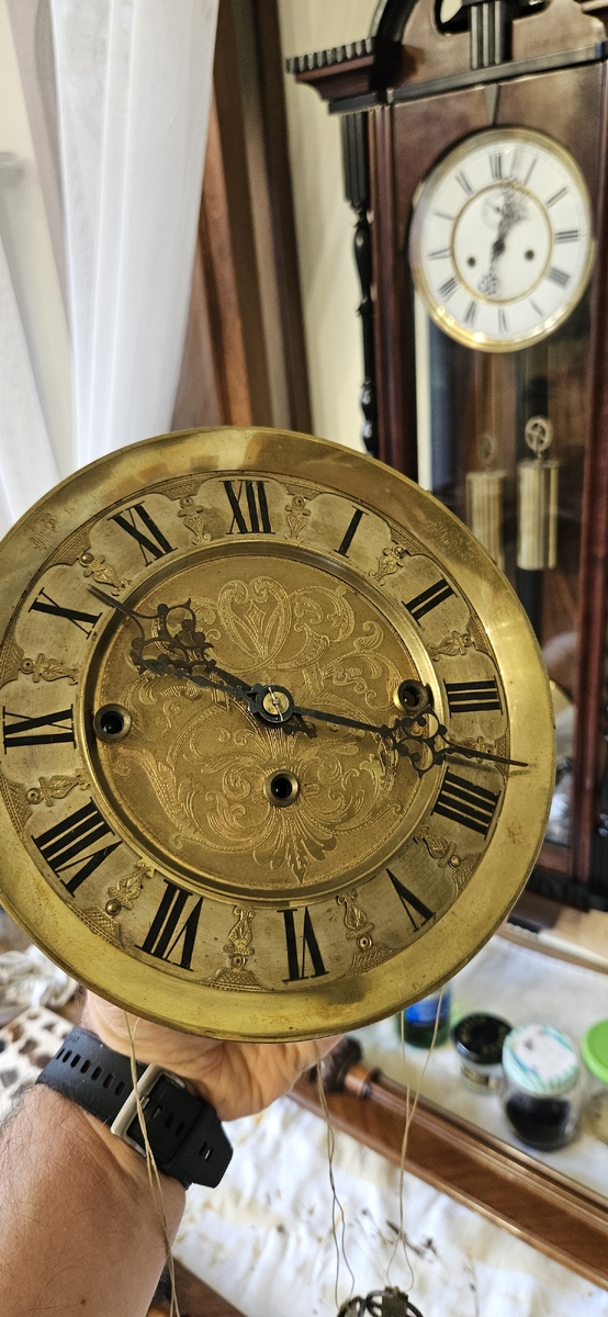

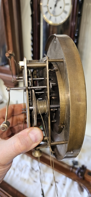

dawno temu kupiłem składaczka. Składak przez duże S. Wszystko z innej parafii, skrzynka, mechanizm, wagi, wahadło. Była miłość, więc nie ma co biadolić.
Prośba do fachowców o pomoc w identyfikacji mechanizmu. Ktoś mi luźno rzucił, że to Resch.

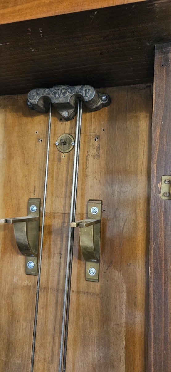

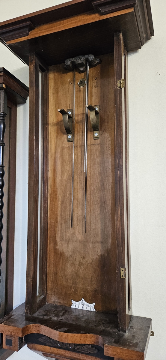

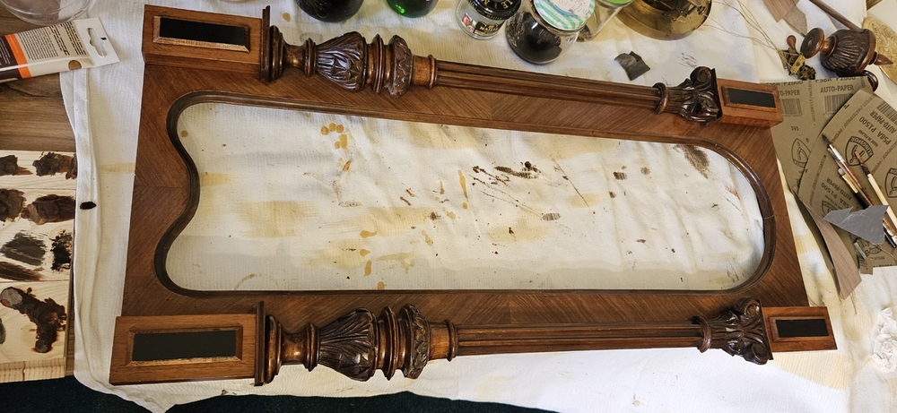

Co skrzynki widać, że kiedyś wisiał tam mechanizm z szybkim montażem. Jednocześnie na plecach widać, że było tam prostokątne przemalowanie na czarno.
Poi zrobieniu zdjęć wyczyściłem je z (bleee) z lakieru. Niestety poziome ciemne przebarwienia na zeszły. Szlifowanie, aceton, benzyna nic nie dały.
Wygląda to tak jakby to nie był tylko wymalowany prostokąt ale naklejone listewki. Gdzieś tam mam w głowie utrwalone, że jak listewki to czarna płycina była wstawiana osobno w wycięty w plecach otwór.
Prośba do bardziej doświadczonych Kolegów o informacje jak to właściwie było  z tymi czarnymi prostokątami.

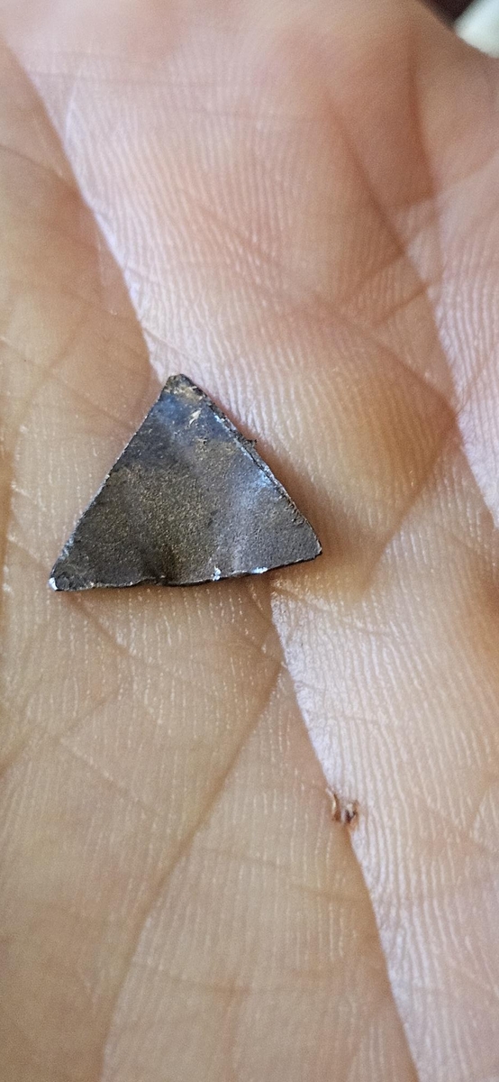

No i jeszcze jedna zagwozdka. Szyby nie są mocowane na listwy tylko na trójkątne sztyfty. czy to oryginalne rozwiązanie z "epoki". Nie ma śladów po gwoździkach.

Resch na 100% nie.
Raczej wczesny J. Franke dla Carla Gronemanna lub innego odbiorcy, nie wcześniej niż z roku 1901. Wskazówki, wspornikowy wieszak i całe wahadło oczywiście wtórne. "Lusterka" tylko namalowane, z listewkami, zdarzały się. Listewki nieraz usuwano z powodu konfliktu z prętami gongu lub wahadłem.

Bardzo dziękuję teraz wiem gdzie szukać.
Trochę zaskoczył mnie sposób zawieszenia wahadła. Czy to też wynik składania zegara z różnych części?
Kojarzy mi się bardziej z zegarami wiedeńskimi.
No i może ktoś wie czy ten sposób mocowania szyb był stosowany czy też jest to współczesna adaptacja.

Montaż szyb był tak realizowany oryginalnie.

W dniu 28.07.2026 o 17:54, Anansi napisał(-a):
Resch na 100% nie.
Bardzo dziękuję za poprzednie odpowiedzi. Korzystając z okazji mam jeszcze takie pytanie to Kolegów. Wisi już u mnie ze 20 odnowionych zegarów, ale nie mam ani jednego z takim lustrem. Na niektórych zdjęciach na naszej stronie wyglądają jakby lustro było całkowicie czarną powierzchnią a na innych jest to czarna powierzchnia, ale już niejednolicie czarna. Wygląda raczej jak mazerunek wykonany gąbką. Co prawda na pozostałych elementach zegara tam gdzie jest czarna powierzchnia na czerń nie jest jednolita i wygląda jakby z czasem została przetarta. Zastanawiam się więc czy również nie powinien starać się uzyskać takiego efektu. Czy też zrobić w pełni czarne lustro i poczekać aż upływ lat zrobi swoje. Ja niestety nie będę ze względu na wiek już beneficjentem takiego rozwiązania ☹. Jak to powinno wyglądać Waszym zdaniem?
Opublikowano (edytowane)
Najlepiej nie ruszać tego co jest. Jeśli nie masz pewności jak wyglądał po wyjściu z zakładu produkującego (a to możesz uzyskać metodą porównawczą z innymi egzemplarzami identycznego modelu - choć i to nie daje 100% pewności) - to lepiej nie poprawiać.
Zegar, stary, musi mieć "zmarszczki" i ślady historii... i mu to nie przeszkadza. Nie muwię o mechanicznych uszkodzeniach i ewidentnych zniszczeniach. Nie stosuj "botoksu i medycyny estetycznej" bo to potem głupio wygląda (podobnie jak na ludziach  😉 🥴)
