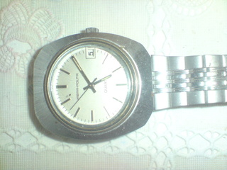

Witam
Miałem nadzieję że wątek z tym zegarkiem się trochę rozwinie i bardziej rozjaśni. Przydały by się lepsze fotki tego zegarka -tarczy dekla no i przede wszystkim mechanizmu to może ktoś coś zidentyfikuje.
Przy okazji ja wrzucę coś od siebie. Z pewnością nie jest to miejsce na to ale chciałbym się tym podzielić.
Mam w domu dwa zegary firmy Mera-Poltik. Jeden ciągle w użyciu, a drugi jeszcze kilka lat temu podpięty na ostro jeszcze tykał. Nie wiem ile mogą mieć lat, ale w moim domu rodzinnym pamiętam że były od zawsze - określam je na jakieś 20-25 lat. Wiadomo nic specjalnego, ale ...

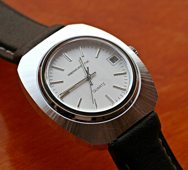

No to znamy teraz 5 sztuk :unsure:

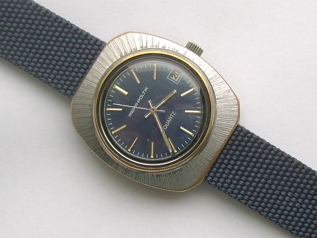

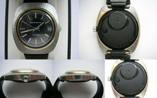

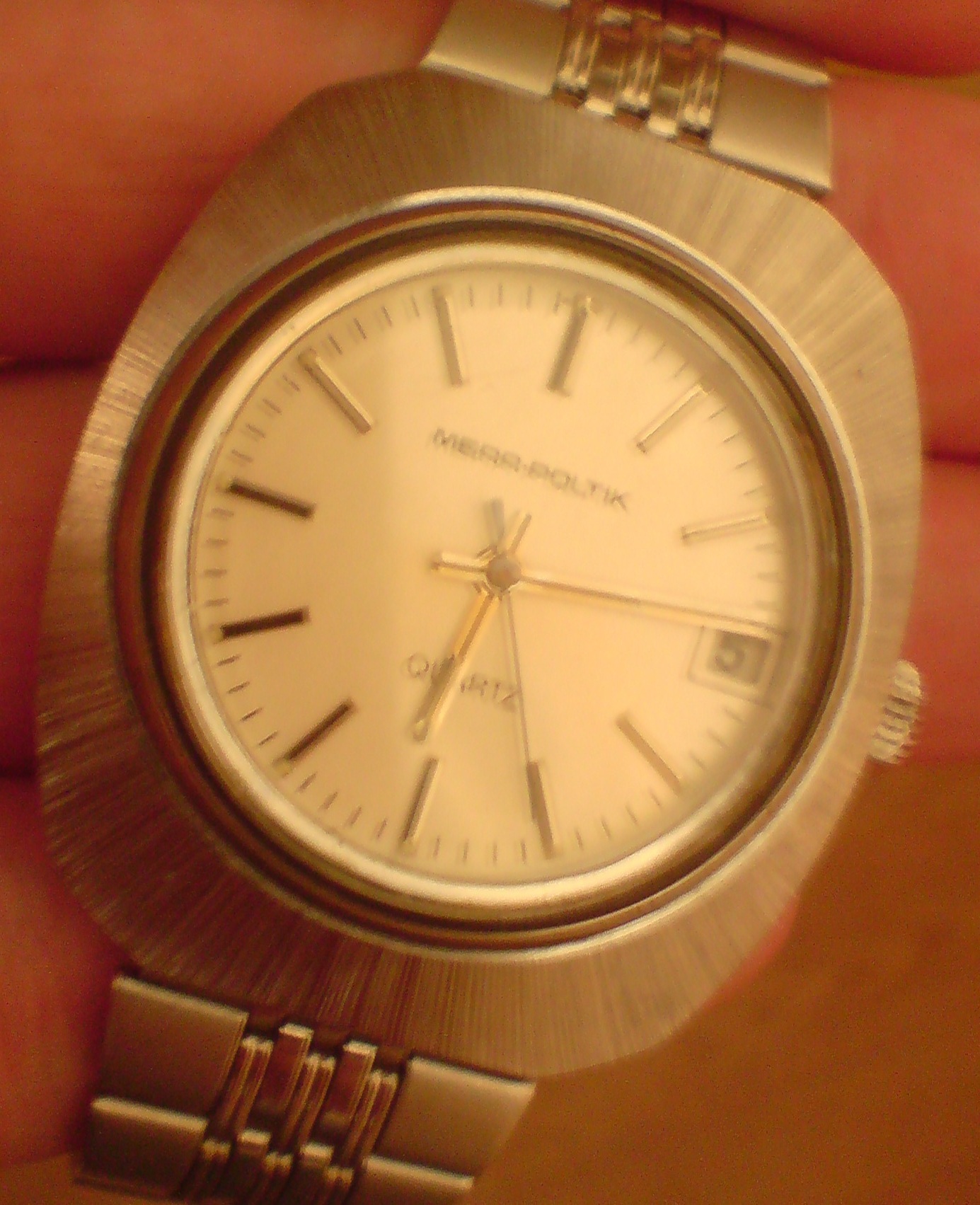

1 ) arturfifa - srebrna
2 ) Hans - biała ( NOS !)
3) czarna podlinkowana wyżej z alledrogo (acz szczęśliwy nowy posiadacz się nie ujawnił)
4 ) monte sprzedawał drugiego NOSa (foto wyżej) - też białego (acz szcześliwy nabywca..... :lol:)

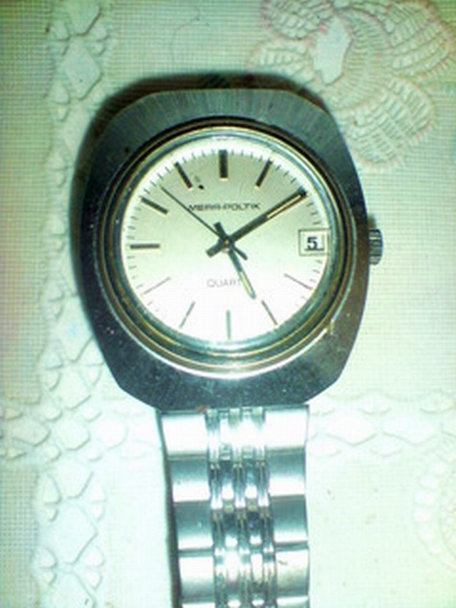

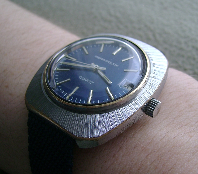

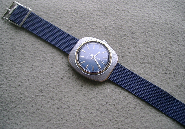

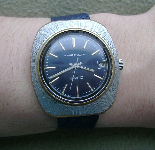

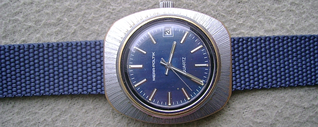

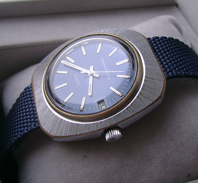

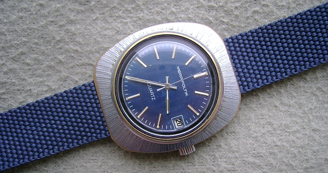

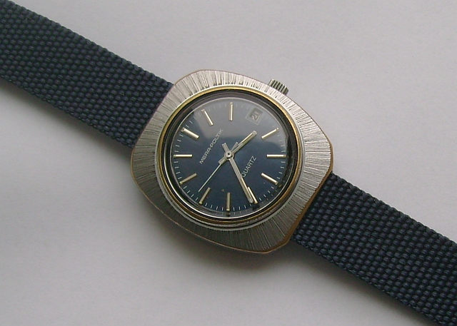

5 ) no i moja naręczna MERA POLTIK - niebieska ;)
Moja jest chyba w najgorszym stanie, ale jest i działa ;)

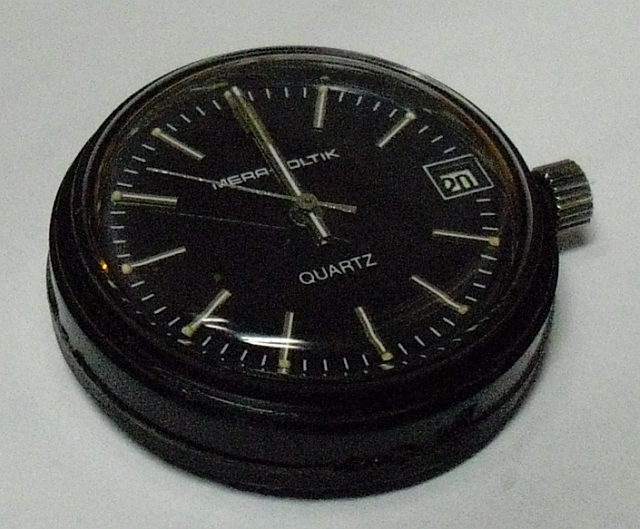

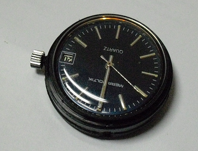

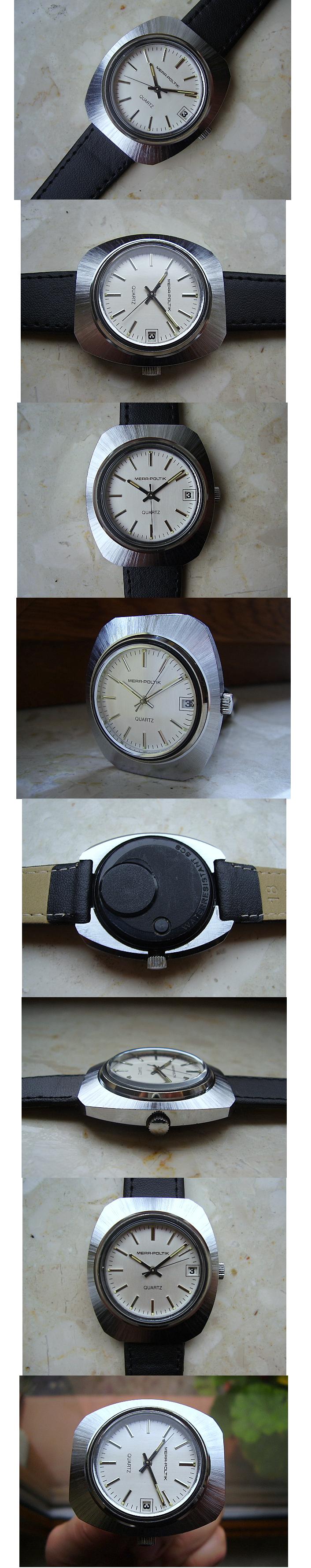

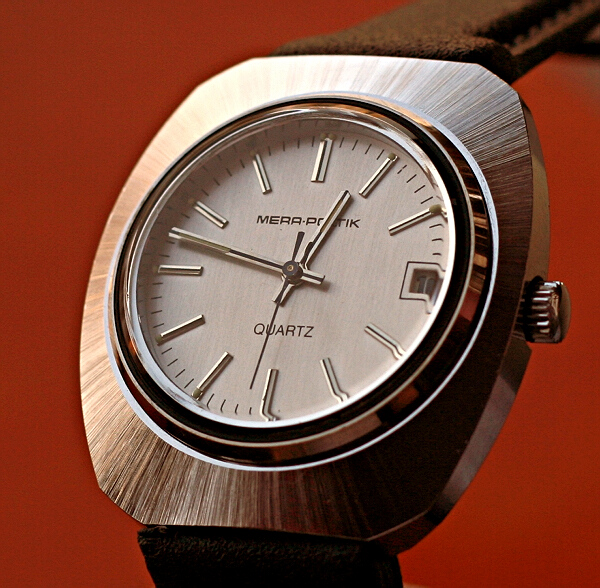

Ponieważ ten zegarek był bardzo wysoko pozycjonowany na mojej liście pozwoliłem sobie przygotować troszkę szersze opracowanie niż zazwyczaj - mam nadzieję, że mnie ścierpicie, może nawet uda mi sie Was nie zanudzić ;)
Tak więc galeria:
Opublikowano

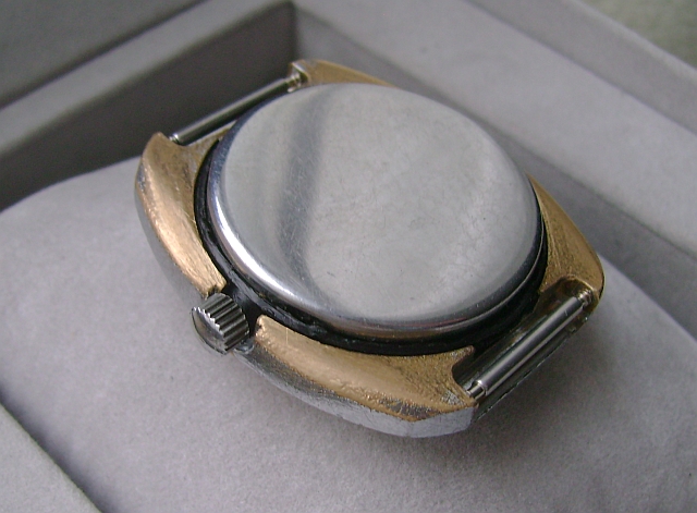

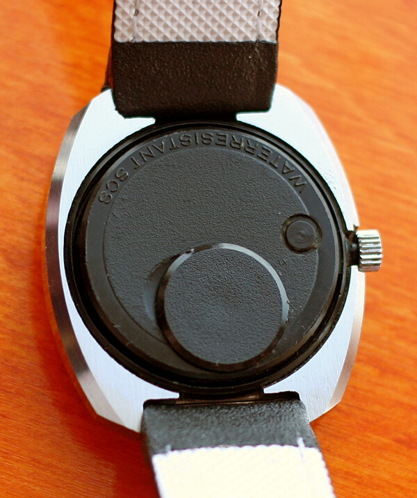

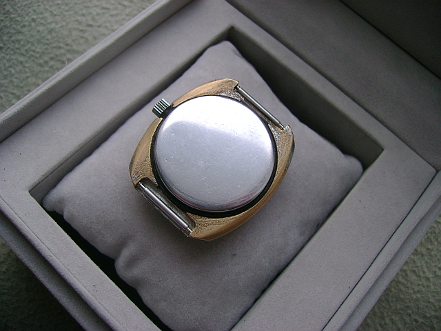

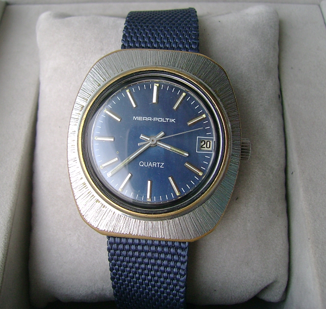

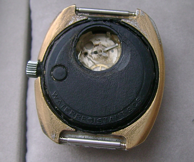

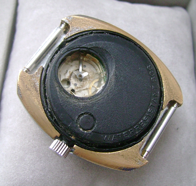

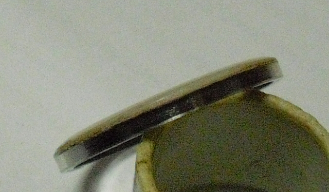

Jak widzicie w mojej brakuje oryginalnego, plastikowego sztyftu / zamknięcia baterii - poprzedni właściciel pomysłowo adaptował stalowy dekielek z jakiegoś zegarka. Rozwiazanie wymagało małej poprawki tak by odizolować baterię elektrycznie od dekla, ale samo w sobie jest bdb - zegarek uniósł się nad nadgarstkiem więc koperta nie będzie narazona na dalsza degradację od potu, a sama ręka ma stycznośc jedynie z nierdzewką (ucierpiała strona wizualna). Oczywiście "waterresistant" to ona już nie jest, ale nie można mieć wszystkiego :unsure:
"Zadziałałem" już w kierunku dotoczenia korka wzorowanego na oryginalnym, ale puki co jest jak jest - zresztą - stalowa nakładka proawdopodobnie zostanie jako dodatkowe zabezpieczenie.
Zastanawiało mnie zawsze co jest w środku...
Jakie jest pochodzenie zegarka...
Był\y ploty o germańskich korzeniach...
sprawdźmy :mrgreen:

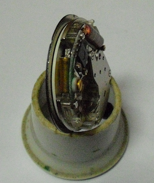

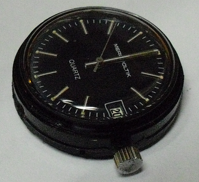

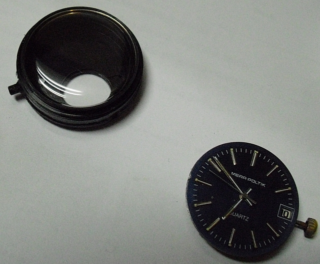

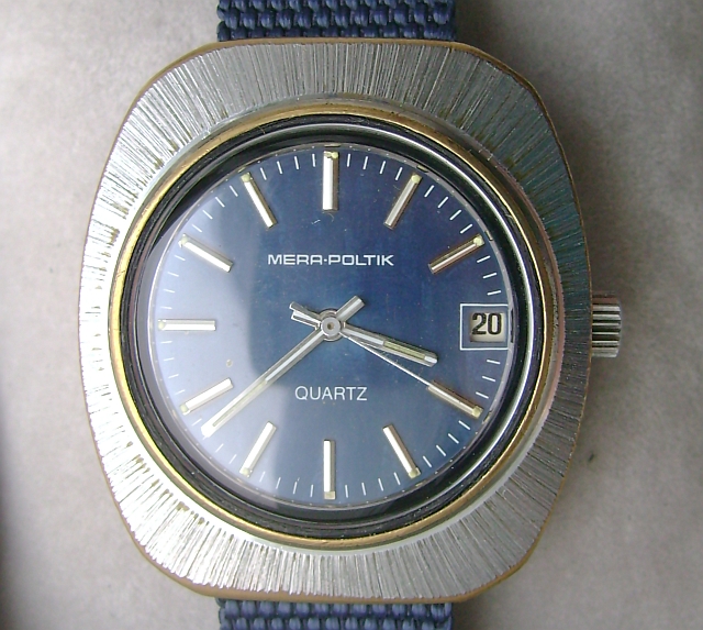

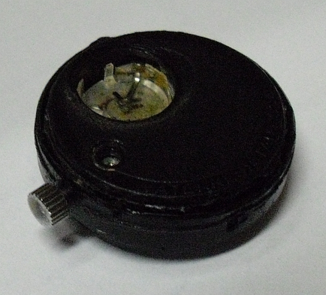

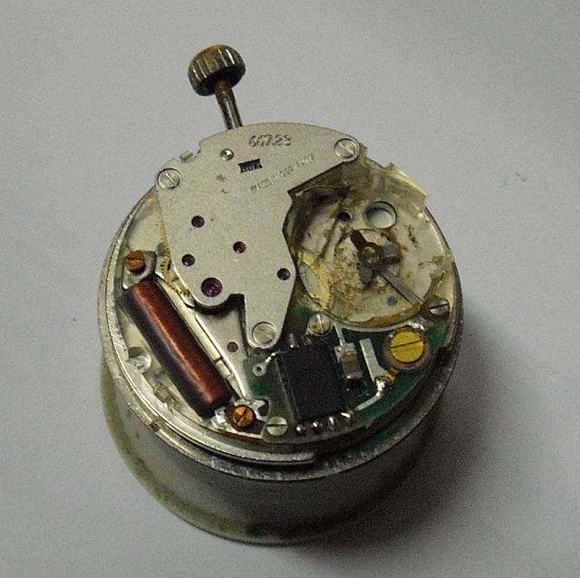

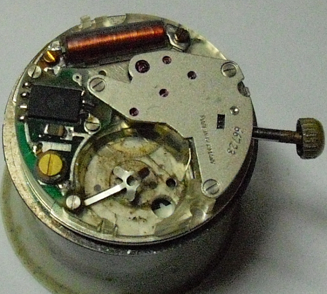

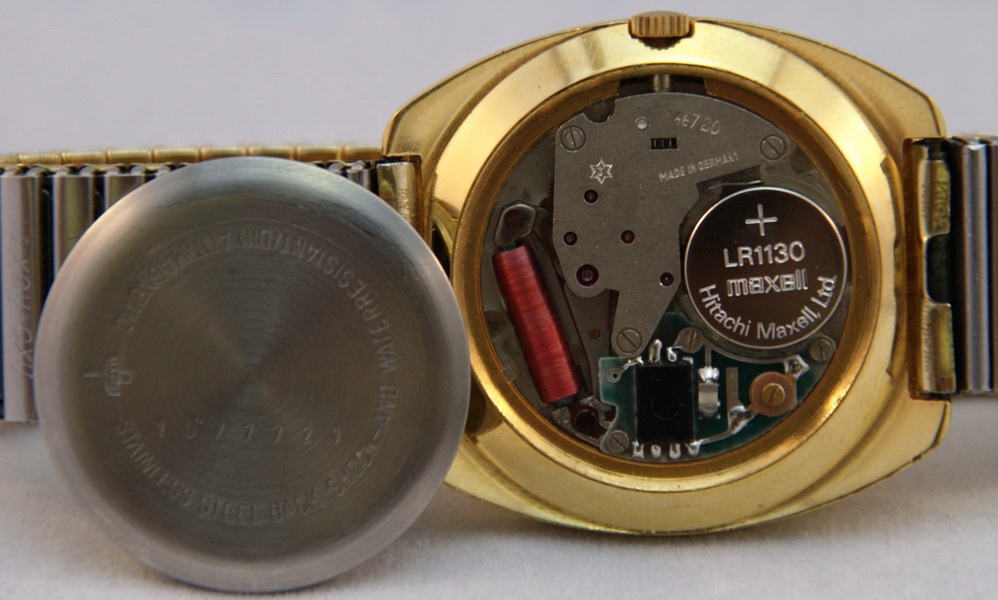

Pogadałem z zegarmajstrem (bo sam się bałem w niej gmerać) i pozwolę sobie zaprezentować małą fotorelację - zdjęcia marne, ale że pozwolono mi wejś "na warsztat" więc fotografowałem jak mogłem "przyrządem do smsowania".
Jak zapewne wiecie Mera od dawna współpracowała z Junghansem - więc nie zdziwiło mnie (zreszta takie były ploty), że własnie to jest dawca serca.
Merę napędza kwarcak Junghansa cal. 667.23
tu w oryginale:
a tu cały zegarek:
http://www.crazywatches.pl/junghans-667-quartz-1978
Werki te produkowano pod koniec lat '70 a wiec i mera musi pochodzic z końca lat '70 lub przełomu '70/'80.
Jako ciekawostkę napiszę, że dociekliwi znajda także automat junghansa pod tym samym oznaczeniem ( http://www.ranfft.de/cgi-bin/bidfun-db.cgi?10&ranfft&a0&2usau&1224082829 ).
Werki kwarcowe 667 to rodzina, końcówka .xx to oznaczenie odmiany - w naszym wypadku 23: pojedyńcza data, szybka zmian daty i co standardowe w kwarcakach stop sekunda. Werk jest na kamykach więc nie można nazwać go jednorazowa tandetą :lol:
ale wróćmy do Mery:

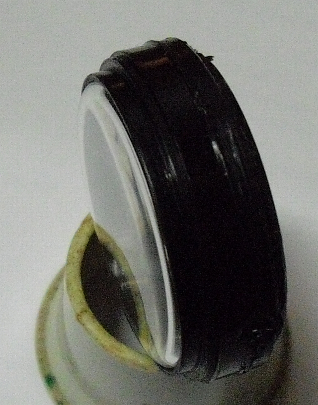

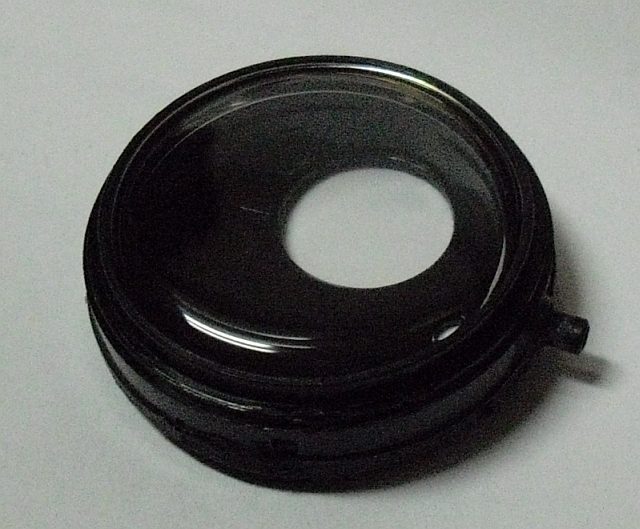

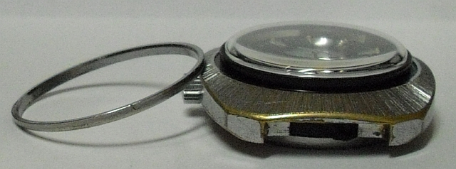

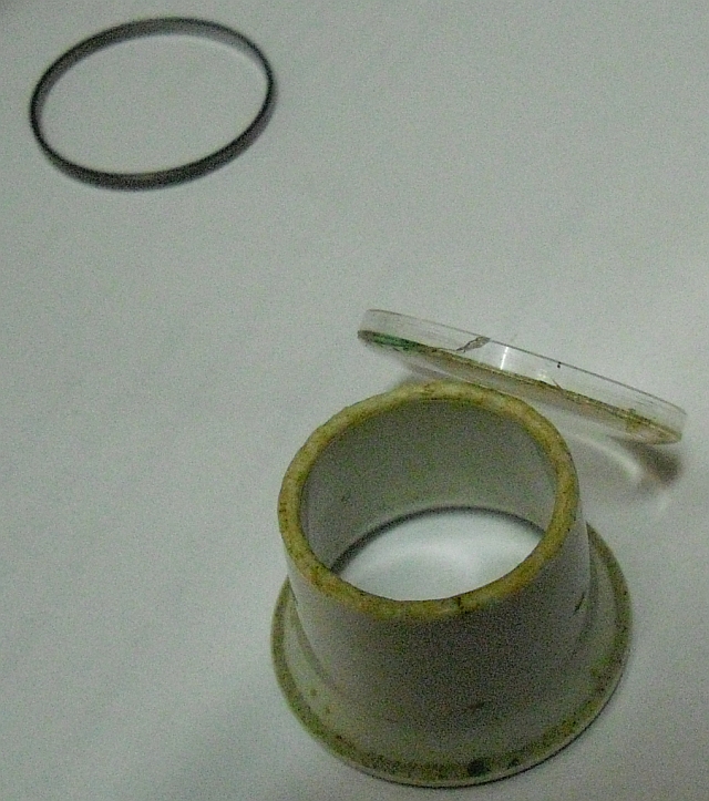

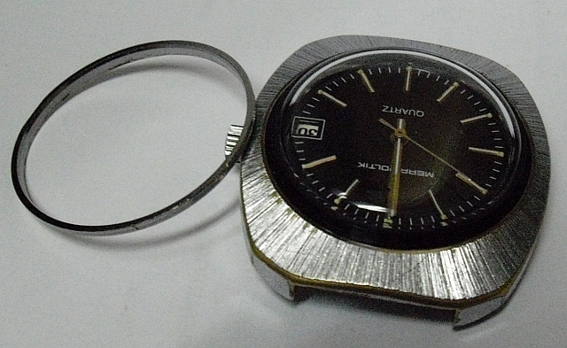

Zastanawiałem się jak ten zegarek rozebrać...
Najpierw zdejmujemy pierścień okalający szkło, następnie wypychamy cała plastikowa cześć w dół, osadzona jest w kopercie tylko na wcisk + dodatkowo zacisniętym na plastiku pierścieniem od strony szkła. Polecam robić to na prasie z odpowiednią kocówką bo koperta plastikowa siedzi bardzo mocno w mosięźnej a szkło i tarcza pancerne nie są. Nawet warto zdjać szkło i wskazówki do tego. Do werku dostajemy się od strony szkła. Otwieramy mała zatyczkę od tyłu i mamy dostęp do tiredu uwalniającego wałek. Po wyjęciu wałka szkło i już mamy cały werk w ręku. Szkło jest zbrojone z e stalowa ramką.
Opublikowano
To chyba tyle paplania - fotki mery w róznym stopniu rozkawałkowania:
I na koniec:

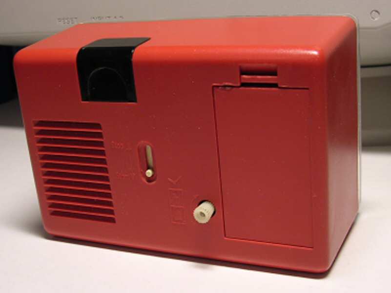

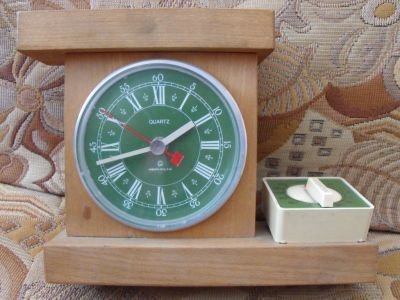

Drugim, "jedynym wyczynem" był budzik kwarcowy, którego foto poniżej. Zamieszczam, ponieważ nie ma go w galerii Mera-Poltik Sp.z o.o.
Budzik był zakupiony w 1983 r. Nie mam większych zastrzeżeń poza trwałością obrotowego łącznika sygnału budzenia (chodzi o łącznik w mechanizmie).
Po pewnym czasie w wyniku nieustannego tarcia rezystancja tego łącznika mocno wzrastała powodując początkowo cichsze budzenie, a potem niepewne włączanie lub jego brak.
Po rozebraniu i wyczyszczeniu budzik odzyskiwał sprawność.
Sądzę, że wiele egzemplarzy zostało wyrzuconych gdy zaczynało zawodzić budzenie.
