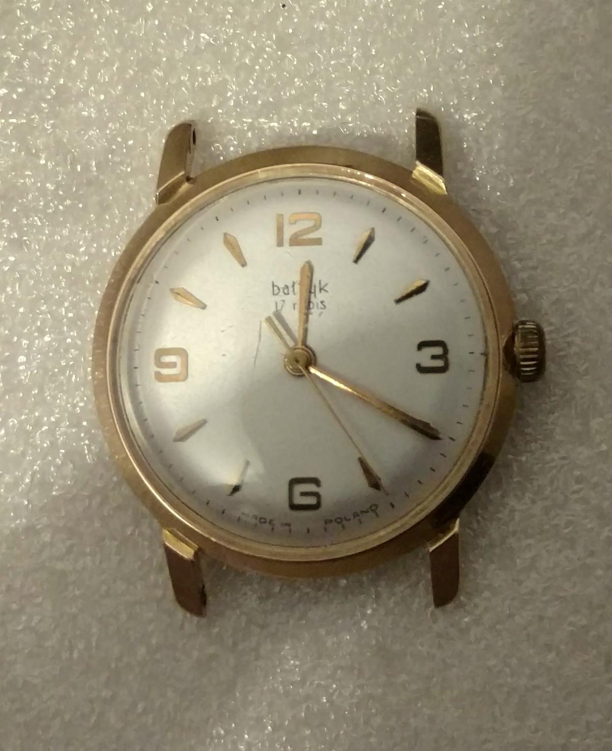

A to mój dzisiejszy :) Zakochany jestem :wub:

No ale z bałtykiem coś nie teges.
Teges, teges ;)
MARIANEK :)
Jak oglądałem w telefonie to świetnie wyglądał, teraz przyznaję Ci racje, coś nie pasuje. Czy czasem koperta nie jest inna? Mam wrażenie jakby koperta była nie od tego modelu.
Edytowane przez zasadas
Jak oglądałem w telefonie to świetnie wyglądał, teraz przyznaję Ci racje, coś nie pasuje. Czy czasem koperta nie jest inna? Mam wrażenie jakby koperta była za duża.
Typ IV i V ma tarczę tej samej średnicy (28,15 mm). Zdjęcie wyolbrzymia tą szparę, bo robione było z bliska. Na żywo tego nie widać tak bardzo.
Tu zdjęcie np Krzyśka, też to jest. Pozatym nie było podobnej ruskiej koperty, to jest tzw mały krab i pochodzi od poljota.
Edit. Mógłbym w zasadzie zmienić kopertę na typ V, bo mam taką wolną (wtedy byłby zgodny z książką), ale zostawię jak jest. Zegarek jest w tak dobrym stanie, spójny i kompletny, że wydaje się fabryczny. Poza tym spotyka się Bałtyka w tej konfiguracji
Edytowane przez mkoch
MARIANEK :)
Potwierdzam:) Mam kilka takich Bałtyków i wszystkie przy takim zbliżeniu wykazują "efekt mini-szpary":D Ten typ tak ma:)))
Edytowane przez borczi
Ok, rozumiem, ale czy ten typ koperty występował z tymi tarczami, bo w kartach katalogowych jest trochę inaczej.
Zauważ - zdjęcie troszkę z innej perspektywy i szpara prawie niewidoczna
MARIANEK :)
Rozmiar koperty trochę chyba za duży,ile ma? wskazówki trochę chyba za szerokie.Broń Panie Boże ja się nie czepiam,ale czasami lepiej wiedzieć jak było na prawdę w kolekcji polskich zegarków.
Odnośnie koperty - było napisane powyżej. Wskazówki są prawilne

To jest zdjęcie zegarka, nie katalog. Pisząc miałem na myśli, że w katalogach było inaczej i takiej wersji z pokazaną przez Ciebie kopertą tam nie ma. Ne jestem specjalistą od Błonia i nie upieram się, że takich nie było, pisze tylko, że w katalogach było inaczej, a jak w rzeczywistości było...?
No właśnie z tą rzeczywistością jest najgorzej, ponieważ błonia z założenia były składakami. Już niejednokrotnie były informacje, że trudno w wielu przypadkach o jednoznaczne stwierdzenia. Po prostu nie wszystko o błoniach wiadomo.
Też nie jestem specjalistą od błoń, a te zegraki, które pokazałe, to kolejne przykłady takiej samej konfiguracji, co może już delikatnie sugerować. Tym bardziej w przypadku złoconej koperty, która raczej by poszły na odzysk, a nie jako składak.
Oczywiście, mogę nie mieć racji ale tego swojego na pewno zostawię tak jak jest.

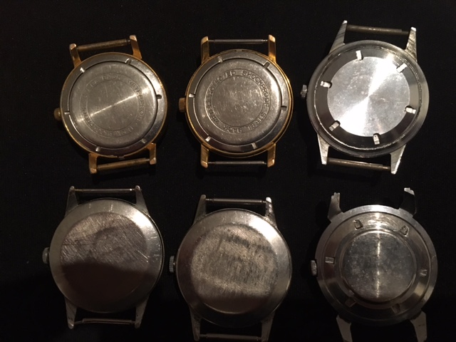

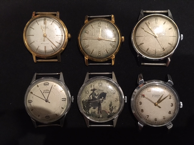

Witam serdecznie,
poniżej przesyłam mój mały zbiór Błoniaków,
proszę o informację czy są kompletne,
dziękuję
Witam serdecznie,
dziękuję
Alfa mnie urzekła :-)
Stan Alfy jest całkiem niezły,
Jantar jest też idealny,
zdjęcia niestety o tej godzinie źle wychodzą,
mnie urzeka najbardziej Błonie z Lucky Luckiem:)

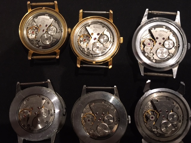

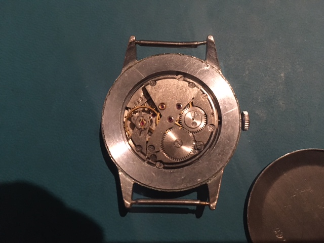

Czy mógłbyś zrobić zbliżenie numeru mechanizmu alfy? Jego innąścią jest też brak oznaczeń na kole naciągu. Świetna ta alfa, jedna z ładniejszych tu na forum.
MARIANEK :)
Mechanizm jest zmieniony. Jest wersja 2409 (oryginalnie powinien być 2408 na 16 kamieniach). Na płycie bardzo niski numer.

Dobra, uległem :D Wam i katalogom ;)
Ale poprzednia koperta pozostanie w obwodzie :)
Cudeńko :-)
Prawdziwy piękniś!!!:)
Cudeńko :-)
Dziękuję Panowie. Chyba rzeczywiście teraz wygląda lepiej

Siła sugestii ... :) super złotko
