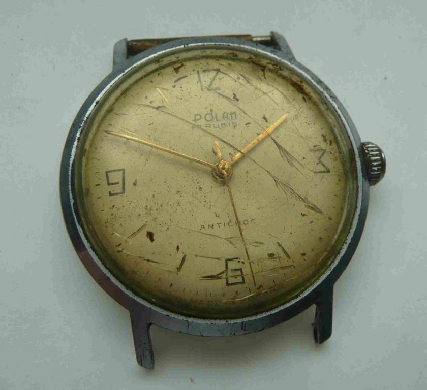

Witam.Tu Polan po kapitalnym remoncie.Tarcze myłem płynem do naczyń ,,Tymek,,post-30180-0-37716200-1358611084_thumb.jpgpost-30180-0-68485000-1358611107_thumb.jpg
A oto moje pierwsze czyszczenie .
przed
po
i zegarek tak teraz wygląda
Teraz myślę jak zabrać się do tej Rosji z czyszczenie tak żeby napisu nie usunąć .

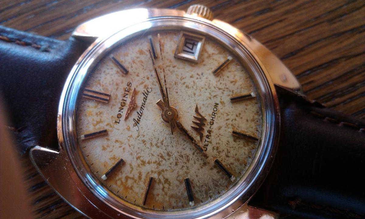

Tak ładnie wychodzi Wam to czyszczenie a ja w tym temacie jestem laikiem więc również pozwolę sobie zapytać czym wyczyścić poniższy zegarek?:)
Uprzedzam że jak narazie to jest on w torbie listonosza ale pytam już z góry tak żeby jak dojdzie moc się za nigo zabrać ;)gallery_66372_1434_76581.jpeg
A co jest brudnego w tej tarczy??
