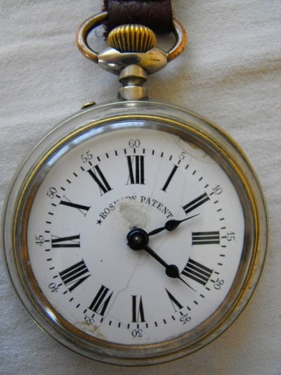

Ja bym wypelnil te dziurska co ktos probowal latac w porcelanie,szlif, a dopiero pozniej indeksy.Jak dobrze to zrobisz to praktycznie nie bedzie widac ze tam cos sie dzialo.

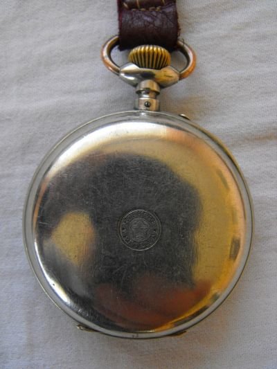

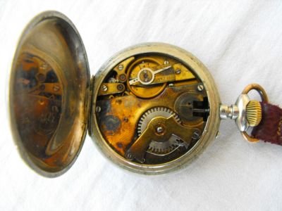

Wreszcie oporządziłem mojego dużego roska. Nie jest kompletny ale po rozłożeniu, czyszczeniu, złożeniu i regulacji chodzi i to całkiem punktualnie. Koperta alpaka, 57,7 mm średnicy, wysokość z koronką 73,5 mm, grubość bez szkiełka 16,5 mm.
Mechanizm o średnicy 47,5/47 mm, odstęp miedzy płytami 5,5 mm, grubość 8,8 mm a razem z rantem koła sprężyny z zapadką 10,5 mm, średnica tarczy 46,6 mm.
W zegarku brak 3 trybów odpowiedzialnych za nakręcanie zegarka i ustawianie godziny. Zegarek można jednak nakręcić na palec a godzinę ustawić za pomocą śrubokręta, ale trochę z tym zabawy.

Dziury w porcelanie mozesz wypelnic np: olejna,emalia badz specjalnym wypelniaczem do zlewow(taki twor na emali i drogi, tubka 15 pln).Troche z tym zabawy jest,dlugo schnie i trzeba nakladac tak zeby nie powstawaly pecherze.Natomiast ja od dluzszego czasu wypelniam mineralka taka do scian.Smieszne ale skuteczne.Potem szlif taki jak przy polerce szkiel(papiery od 320-3000) i lsni jak porcelana.Nakaladasz brakujace indeksy i natrysk lakierem bezbarwnym(powierzchnia musi byc idealnie czysta),bo po czasie to co robiles moze zolknac.Troche to hardcorowe ale skuteczne.

Co do patyny... mam takie coś (chwaliłem się na początku tematu)
Fajny cylinderek (oczywiście dla mnie, inni mogą to cuś uważać za szrot), składak, ale ma fajny głosik i mimo sędziwego wieku mógłby stać obok niejednej osiemnastki <_<
Serce mnie jednak bolało jak nań patrzyłem. Osoba która go sprzedawała (czy też naprawiała) na pewno chciała dobrze dla wyglądu zegarka i zdarła całą zapewne popękaną i zniszczoną porcelankę tarczy i zastąpiła ją - o zgrozo - nalepką z drukarki :lol: przyklejoną na tarczę (czy też to co z niej zostało). Może na zdjęciu (powyżej) wygląda to dość ładnie, ale... ;)

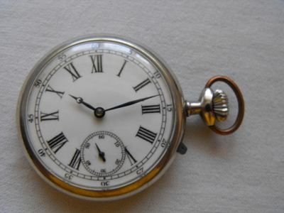

Znalazłem więc to...
... tak jak lubię - rzymskie i arabskie indeksy i logo - kręci mnie coś takiego <_<. ą że poobijane, składak... co mi tam, "nie należy oceniać książki po okładce" ;) , ważne że porcelanka, a nie jakiś laminowany nadruk na foli samoprzylepnej.
Teraz wygląda to tak...
... pewnie nie wypełnię braków w porcelance jak profesjonalista ale spróbuję. Dla mojego oka ... poezja :) , a że w towarzystwie z nim nie zabłysnę, co mi tam...
