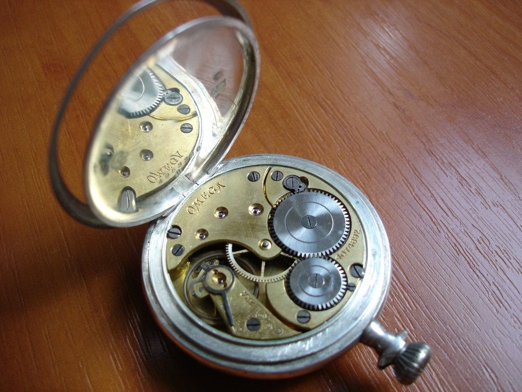

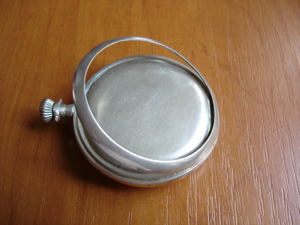

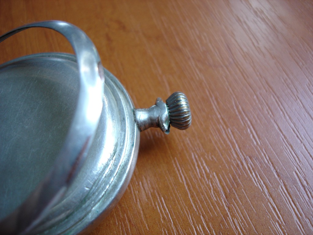

Mam jeszcze ciekawą Omegę
Ciekawa bo była bardzo intensywnie używana i jeszcze ma chęć działać. Używana była regularnie jeszcze w 1992r.
Nie ma już do czego założyć "bigla" bo wytarła się koperta.
Pierwszy dekiel wyleciał bo wytarł się na krawędziach.
Nie wszystko ładne co się świeci :blink:
Mam jedną taką Omegę w lepszym stanie i kilka w gorszym - dawniej chciało mi się naprawiać takie koperty.
Żyło jeszcze wtedy paru zegarmistrzów, którzy posiadali gotowe takie kominki (albo wkładki na bigiel) przeznaczone do napraw, potem sam je wykonywałem...

Wkladki do bigla.Hmmm.....dlugo zastanawialem sie jak to wykombinowac bo w jednym gracie mam toto calkowicie urwane.Narazie ulepilem cos takiego i wiem ze to straszy:)

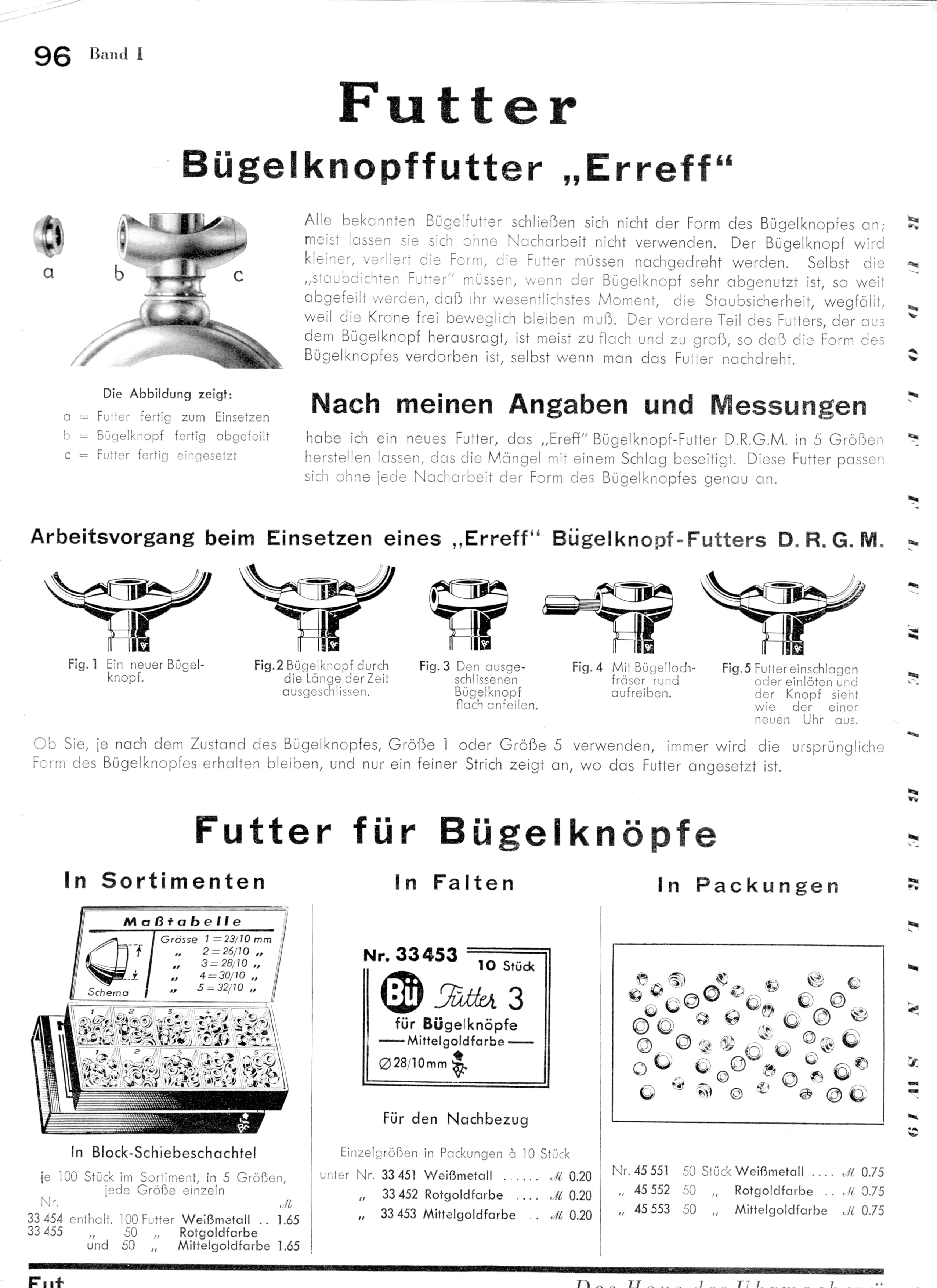

Tak wyglądały wkładki do bigla, w przedwojennej ofercie Rudolfa Flume:
Można je czasem jeszcze spotkać u zegarmistrza starej daty, łącznie z całymi kominkami gotowymi do wymiany, które też były w tej ofercie.
Można je tez łatwo dorobić, ale konieczna jest tokarka zegarmistrzowska (dobry zegarmistrz ma).
Można tez dorobić cały kominek, ale tu oprócz tokarki potrzebne są jeszcze spore umiejętności. A tak to wygląda schematycznie:

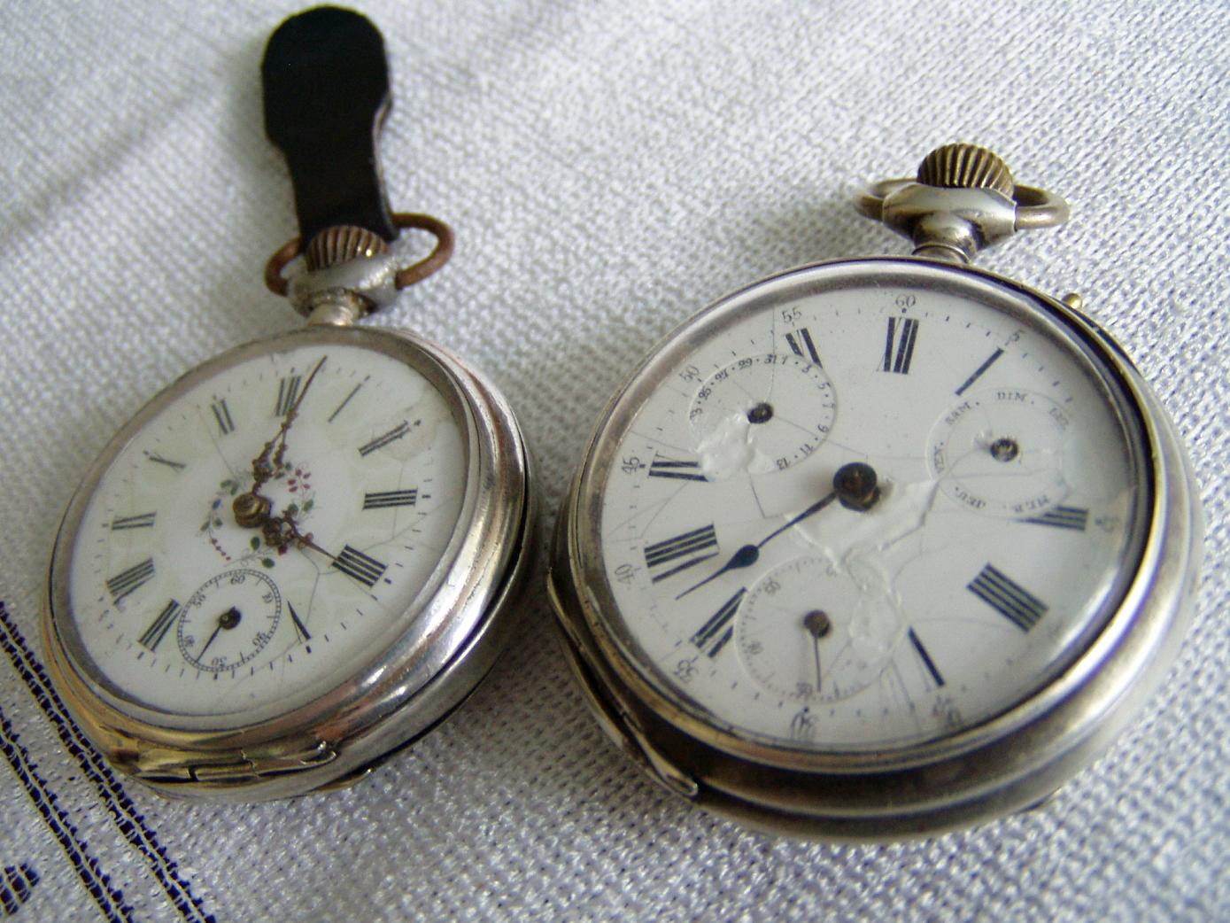

Chcialbym troche odswierzyc temat dodajac kilka kieszonek (Longines ,dwie Omegi, roskopf i inne).Co sadzicie o nich?Roskopf sprawny, Omega tez, Longines chodzi, kluczykowy sprawny.Zdjecia n sa w odwrotnej kolejnosci ale nie zmienia sie polozenie zegarkow.

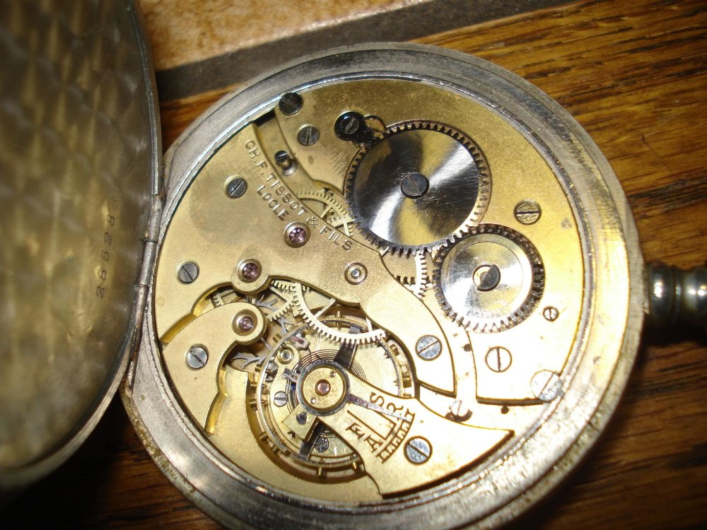

Zeby nie zakladac nowego watku wklejam kolejne 3 sztuki.Sigma (producent Sigma zaklad powstaly w 1865 w Pery/Bienne w Szwajcarii robiacy dobrej jakosci mechanizmy ) na chodzie ,drugi z dziwnie umieszczonym regulatorem chodu,trzeci Noel Brisot (:rolleyes: malo znany producent nic o nim nie znalazlem na razie.Jezeli mozecie mi cos powiedziec o tych werkach to bede wdzieczny.Czwarty z dziwna sygnatura B1E SGDG.

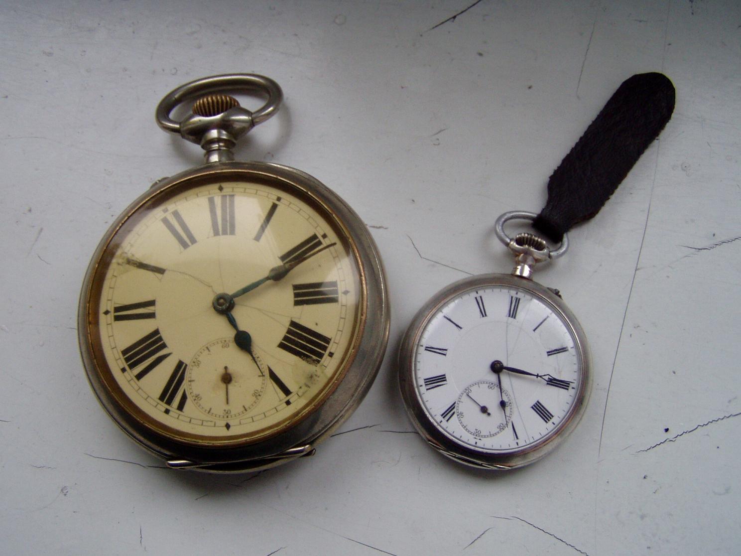

Hmmmm.....a dorzuce tez cos z pogrubionymi rzymskimi indeksami. Moze HITsior, a moze nie w kazdym badz razie po zawieszeniu na szyje mozna sie garba nabawic, a kieszenie zapewne pozrywa o ile sie zmiesci.
Omega(78mm bez kominka)z okresu 1896-7 i Phebus(47mm)dla porownania.

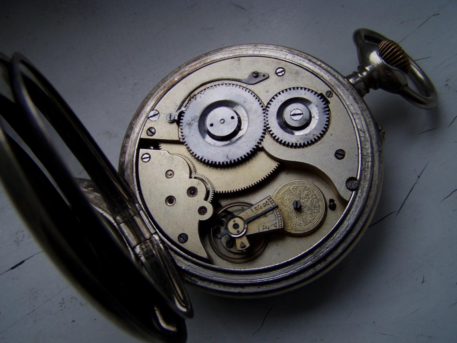

Ladne drzeworyty.Lubie cos takiego.Myslalem juz ze temat umrze smiercia naturalna bo podobno malo osob zbiera stare kieszonki.Wrzuce kilka fotek.Do tego chronometru po prawej potrzebuje tarczy, na razie jest problem.

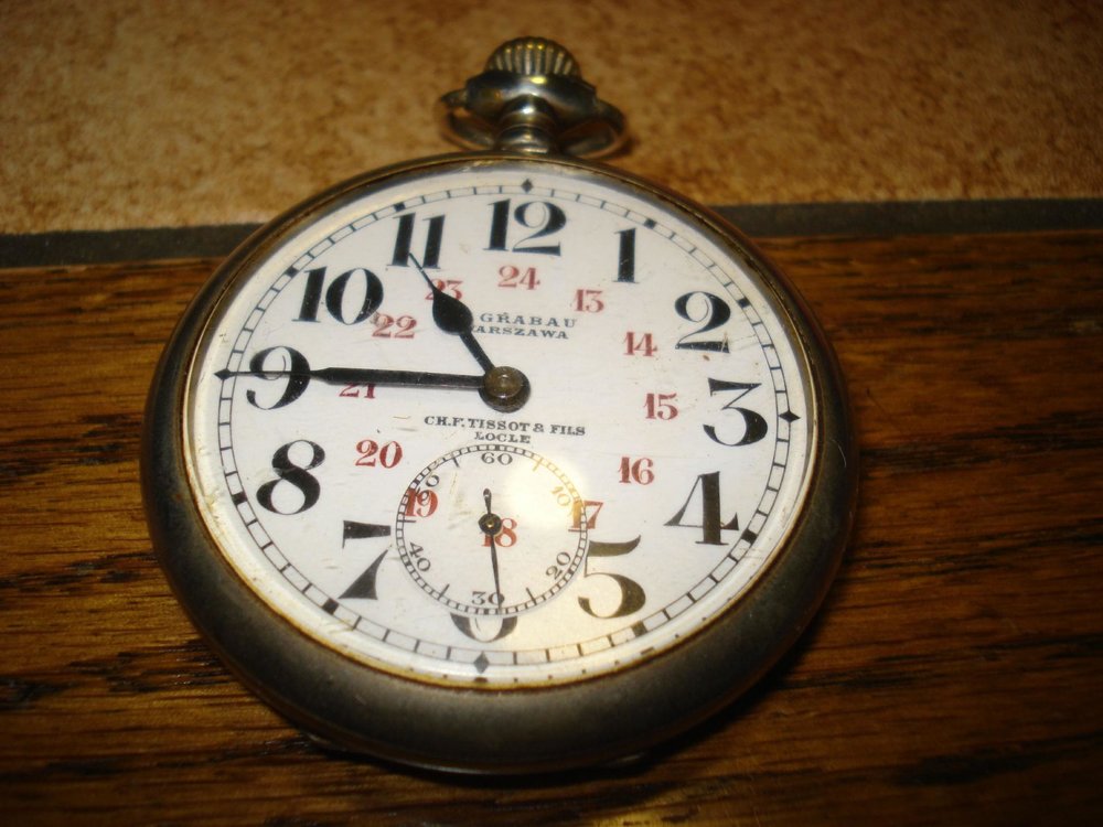

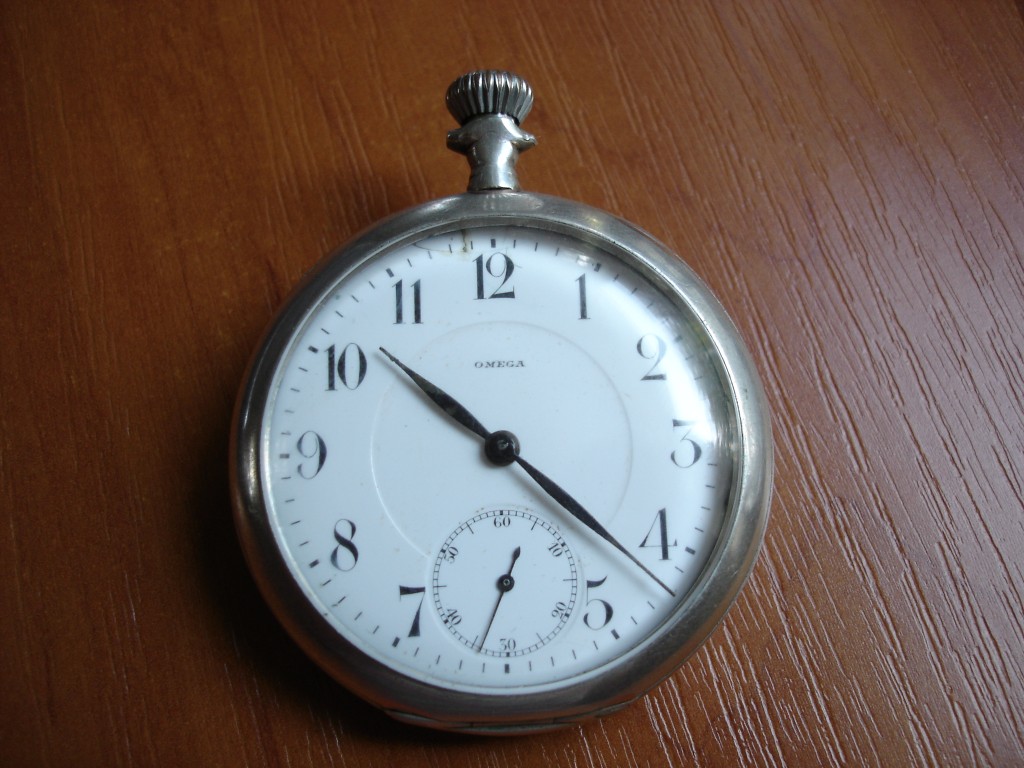

Dorzuce cos zeby temat nie upadl.Kolejny nabytek.Nie wiem co jest w tych starociach ale je lubie.
