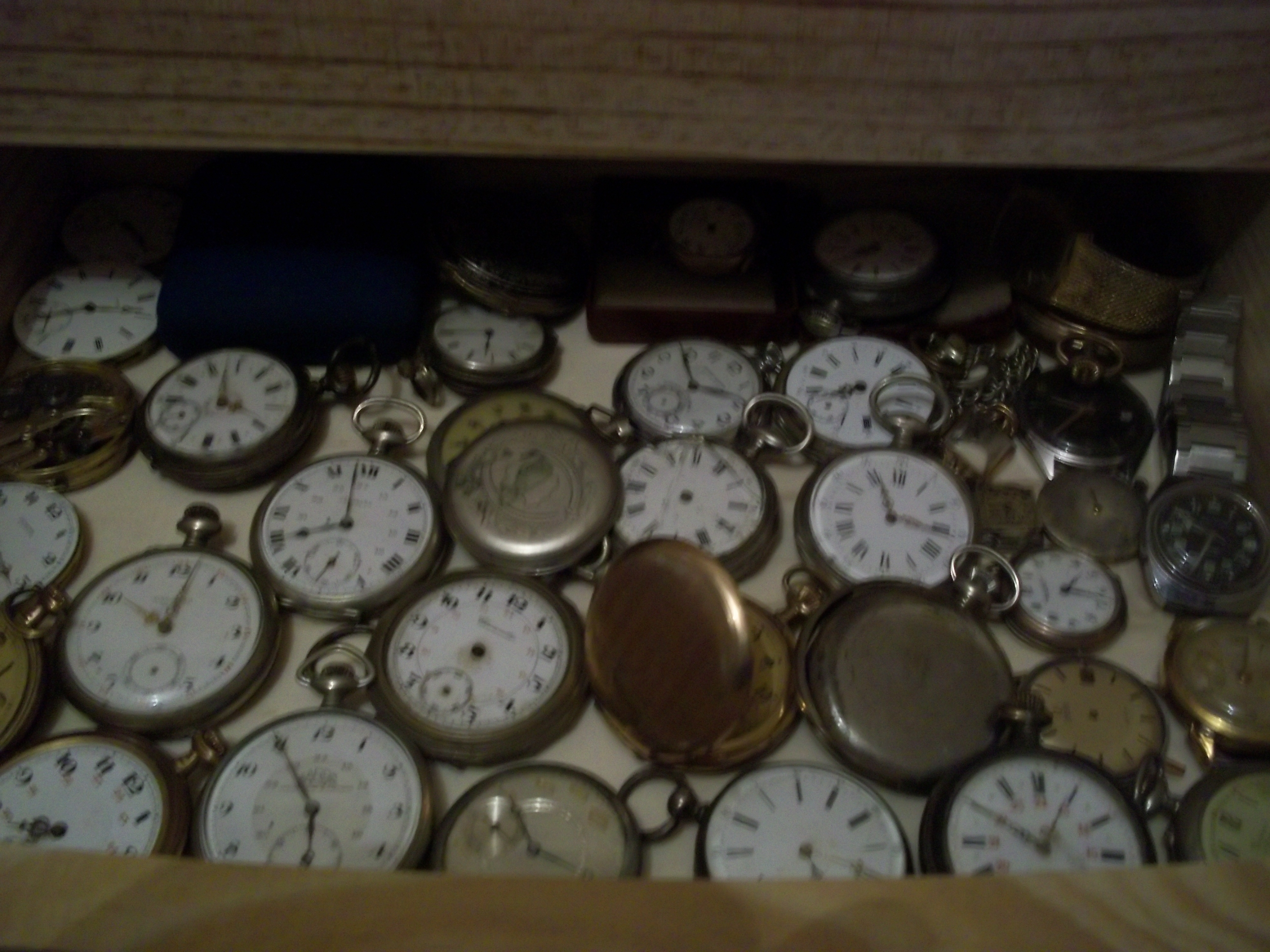

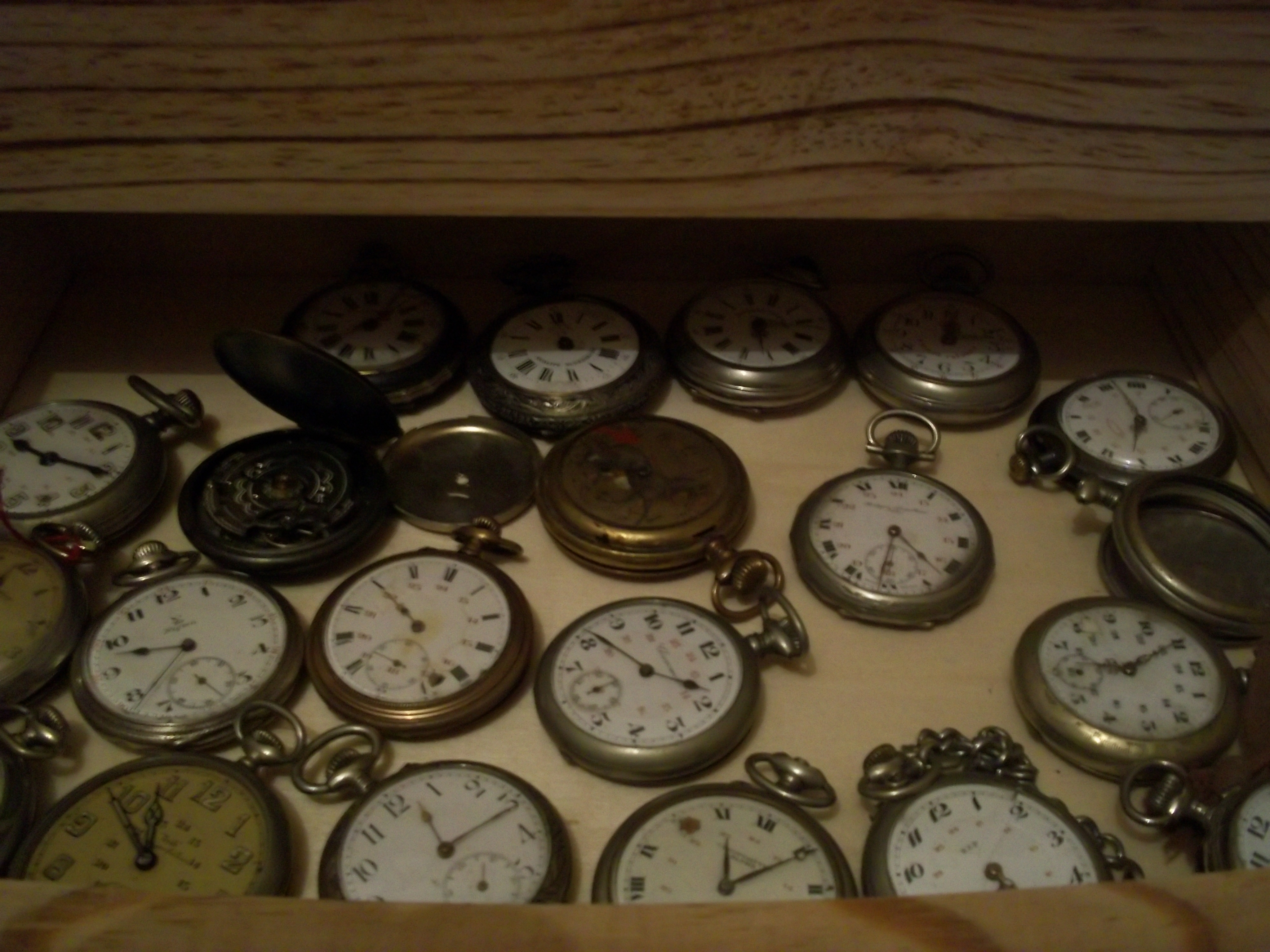

Ladnie przechowywane zegarki,ja swoje trzymam na razie w szafce ,trzeba zrobic wysciolke i przegrodki .Omega (mysle o Twojej)zawsze pozostanie klasykiem ktory warto posiadac.Mam kilka podobnych.Czyzby tak malo osob interesowalo sie kieszonkami?Albo maja piekne okazy ktorymi raczej nie wypada sie chwalic?
Muszę Ci się przyznac szczerze że też mam problem z przechowywaniem brakuje mi miejsca na naręczne, jedna szafkę dwu szufladową mam zajęta i zaczynam magazynować pod telewizorem półka na wieżą :) gdzie już siedzi IWC i kila pasówek, po za tym na potrzeby zdjęcia kieszonek musiałem usunąć trzy naręczne z tej pluszowej kasetki. Ale z czasem cos wymyślę. Dumam nad witryna narożną gdzie będę mógł eksponować kolekcje na stojakach ale do tego jeszcze trochę czasu minie :)

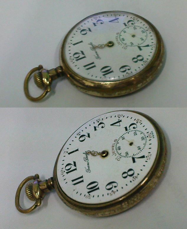

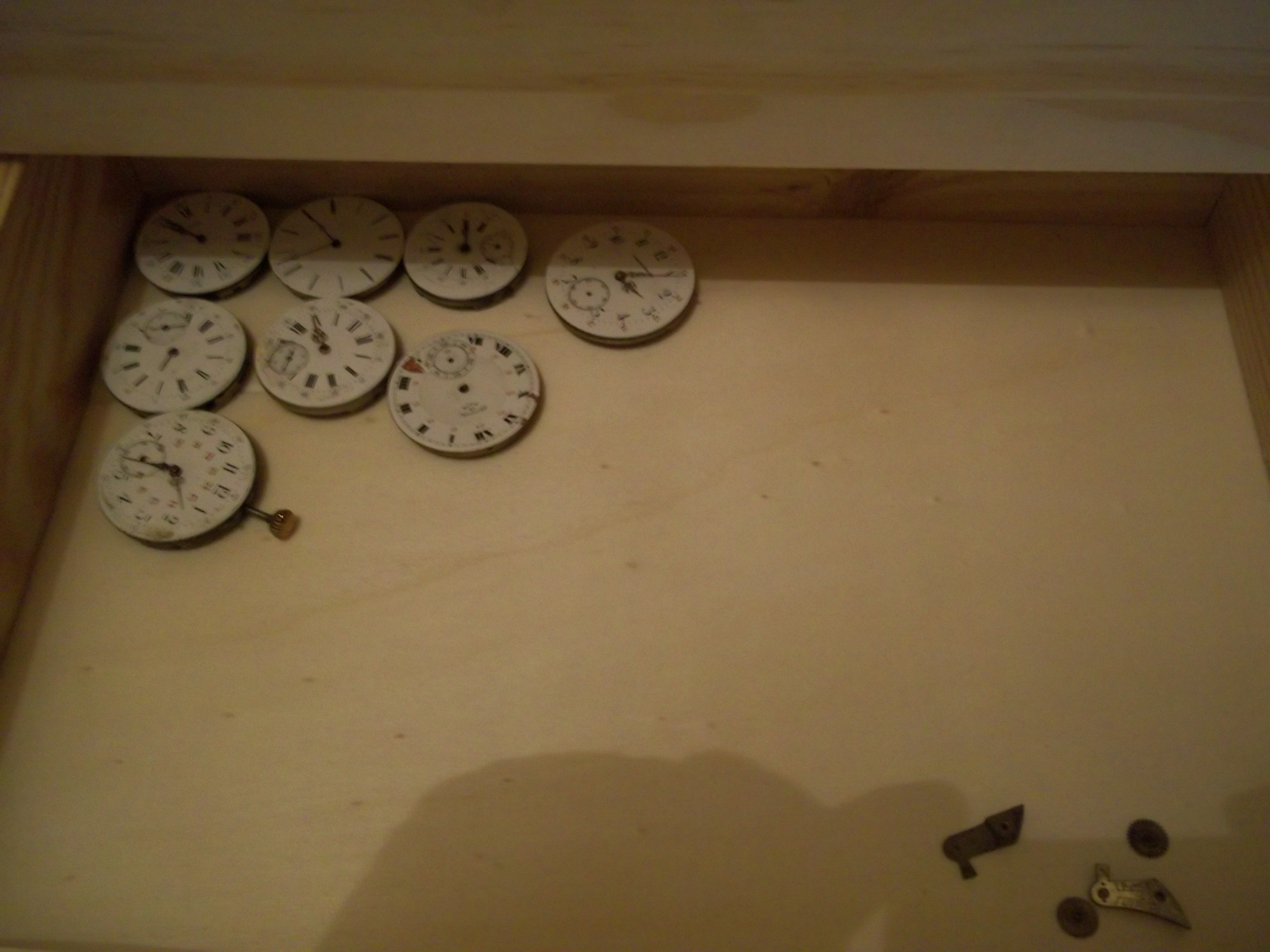

To tylko pozory, jeszcze nie mam narzedzi podstawowych,a czesci kupilem okazyjnie bo bylo tanio no i na czyms trzeba sie uczyc.Jestem na etapie powolnego zbierania do "kupy" .Na razie pierwsze proby z ubytkami na tarczy .Takiej wiedzy nie sposob zdobyc szybko ,potrzeba praktyki i porad starych mistrzow.A tych coraz mniej.
Znane są tysiące sposobów zabijania czasu,ale nikt nie wie, jak go wskrzesić.
Pochwal się efektami niwelowania ubytków na ceramicznej tarczy? Może jakieś foto - przed i po. Sporo osób ma takie tarcze do poprawienia (ja zresztą też) może coś zdziałamy razem ;)

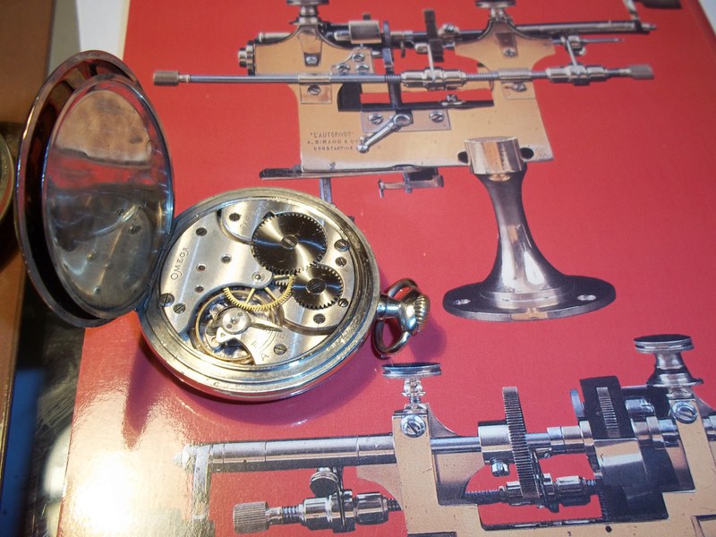

Witam

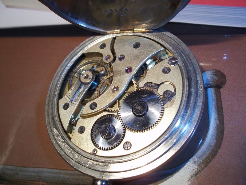

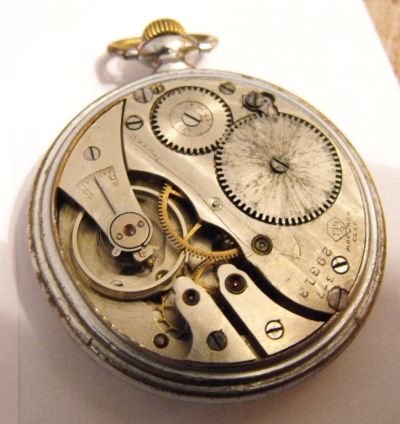

W tym tygodniu stałem się kolejnym właścicielem takiego oto K-43. Trochę sfatygowany ale wybrzydzał nie będę. Mechanizm na 15 kamieniach (kamień przekładni chodu trochę wymęczony), balans już bez kompensacji, sygnowany (po numerach jak trochę szukałem to jest to niby 3 kwartał 1937 roku - jakby nie patrzeć to na 70-letniego staruszka to całkiem przyzwoity stan). Tarcza niemal-niemal. Koronka-ważne że jest. Koperta zdobiona. Ogólnie całkiem fajnie się prezentuje.
Dość zrzędzenia a teraz fotki

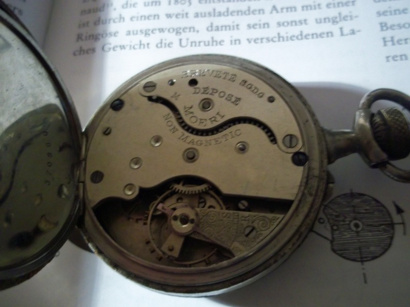

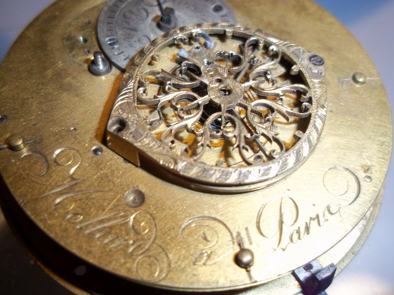

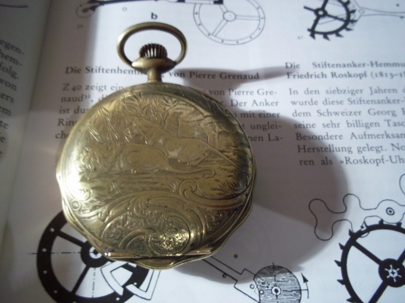

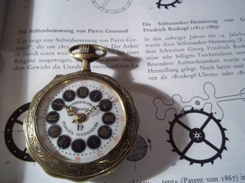

Jezeli Janku moge cos Tobie doradzic to odradzam zalepiania tarcz emaliami.Twoj M.Moeri to fake Roskopfowy najprawdopodobniej od Corteberta.
Zle polaczylem zdjecia pierwsze i ostatnie to roskopf a srodkowe to M Moeri.Z emalia zrobilem dwie proby i jestem zniesmaczony.To musi byc jakis proszek rozsypany cieniutko i podgrzewany miejscowo od spodu tarczy .Wydaje mi sie ze duze firmy renowacyjne robia tarcze od podstaw na podstawie wzoru uzywajac starej techniki.Trzeba sie tym zainteresowac.M.Moeri mnie intryguje.

To jest do przyjecia je sie ludzilem ze zrobie cuda z emalia ale nic z tego.Czym nanosisz ubytki indeksow jesli wolno spytac?

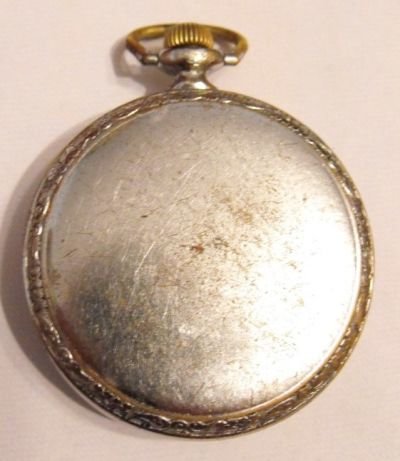

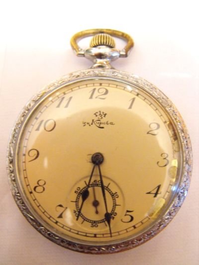

Ostatnio moja kolekcja powiększyła się o kolejnego kirowszczaka. Kupiłem go jako złom za niewielką sumę dla tarczy i wskazówek. Niestety, albo "stety":) okazało się że wymaga jedynie czyszczenia i... teraz śmiga aż miło.
Dla niezorientowanych
??? - ???????? ??????????? ?????????????? ???? - Ludowy Komisariat Inżynierii ZSRR (założony 22 sierpnia 1937 roku)
1??? - "1-? ???????????"- "?????? ??????????????? ??????? ?????" - Pierwsza Państwowa Fabryka Zegarów

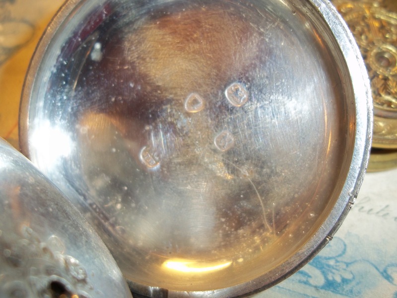

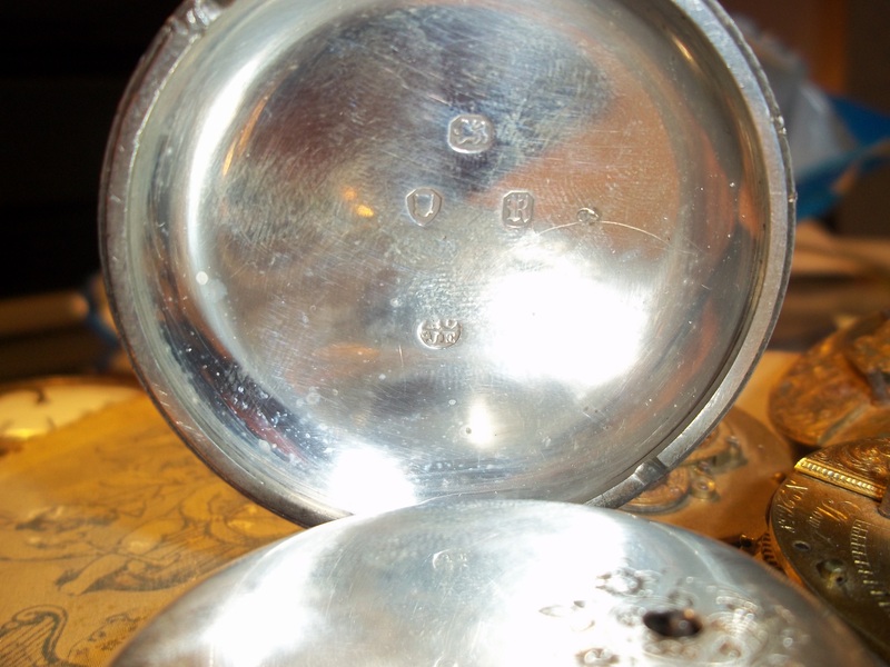

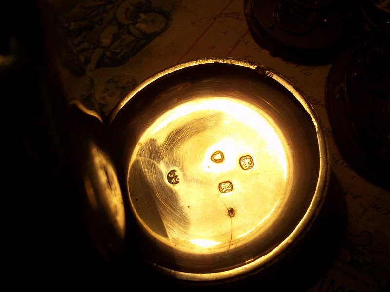

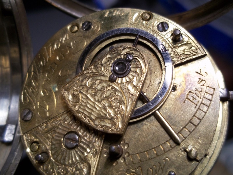

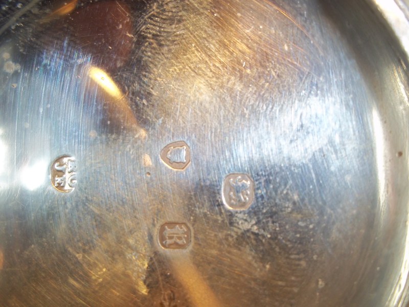

Niedawno nabyty ale nie moge zidentyfikowac punc na kopercie.Czy ktos wie co oznaczaja?Brak wskazowek i zerwany lancuszek jak zwykle.
Zegarek z Londynu z roku 1852 /prawdobodobnie/ zrób ostrzejsze zdjęcia punc.
Z łańcuszkiem będą kłopoty mało który zegarmistrz podejmuje się jego naprawy.
Mi kilka razy się udało połączć ale niestety kilka też ponownie się zerawło.
Czasami prościej jest poszukać nowego łańcuszka choć i tu są problemy gdyż
musi być odpowiednia grubość i długość.
Mam kilkanaście i zawsze tego zerwanego brakuje :-(.
Powodzenia
pozdrawian
Roman
Punce powinny być też na wewnętrznej kopercie - często tam są wyraźniejsze.
przyglądając się tym zdjęciom które zamieściłeś to dolna punca wygląda
"ROJE" a to by oznaczało zakład Richard Oliver & John Edwards działający
w Londynie na przełomie lat 1847 - 1858 i robiący koperty do zegarków.
Co by potwierdzało moje datowanie na podstawie punc probierczych.
pozdrawiam
Roman
Potwierdzam moją poprzednią diagnozę w 99%
Zegarek Londyński z przeniesieniem napędu
przy pomocy łańcuszka galla /niestety zerwanego/
Datowanie 1852
Często na łożysku balansu stosowane były w owym czasie diamenciki.
pozdrawiam
Roman
Dla ścisłości
górna punca - srebro angielskie
lewa punca - znak Londynu
prawa punca - znak daty 1852
dolna punca - zanak zakładu złotniczego "Richard Oliver & John Edwards"
i "to by było na tyle"
a teraz bierz się za naprawę: wskazówki gruszkowe najczęsciej złocone, nowy łańcuszek galla
i do gabloty
pozdrawiam
Roman

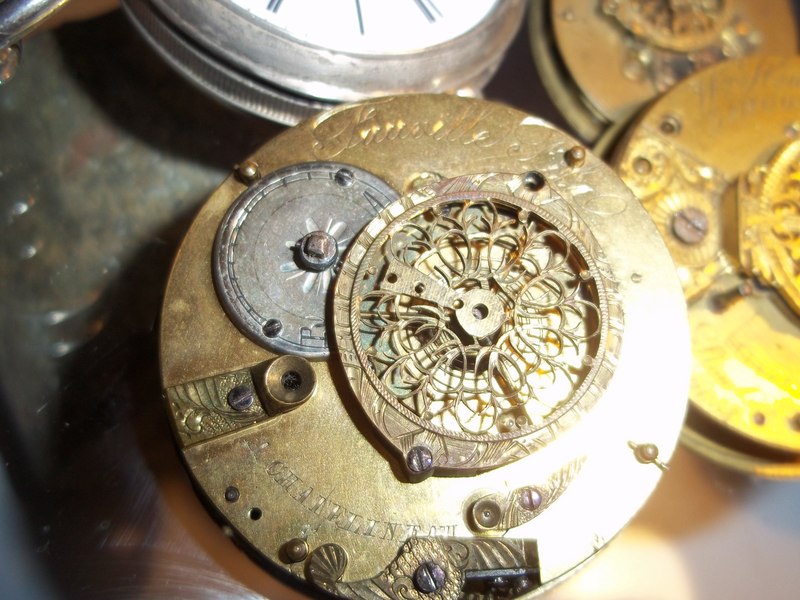

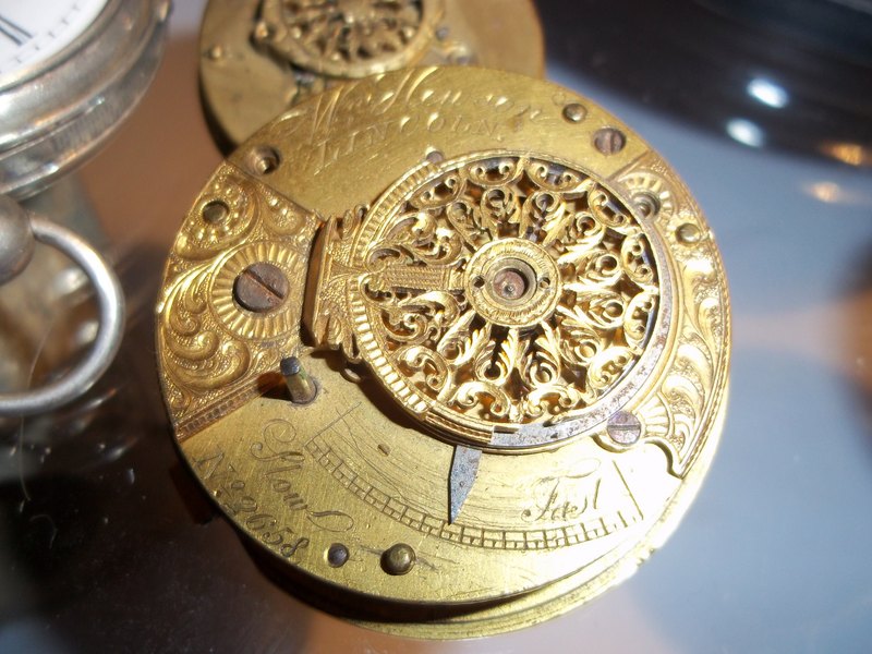

post-27388-0-62553900-1331844698.jpg<

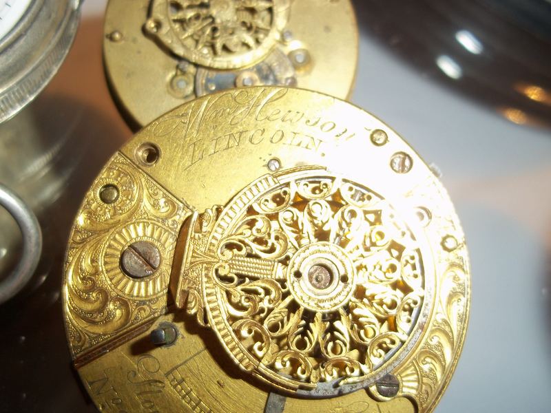

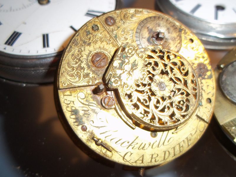

Te mechanizmy wyglądają na wcześniejsze,
bogatsze grawerowania na kokach balansu,
regulatory Tompiona,
klaszyczny wychwyt szpindlowy.
Niestety tu moja wiedza się kończy,
co prawda na werkach są nazwy zakładów zegarmistrzowskich
ale nie zanalazłem narazie żadnego opracowania na podstawie którego mógłbym je datować.
Ze smutnych wiadomości z naprawą szpindla jest jeszcze gorzej niż z naprawą łańcuszka galla.
pozdrawiam
Roman
Gość kaido2
Co to jest szpindlowy? Wybacz Romanie ,ale tak naprawdę łopatkowy.Szpindlowy inaczej wrzecioniowy inaczej balansowy w tym wypadku łopatkowy(błędna interpretacja).Na naprawie łopatkowych się całkowicie nieznam co nie znazy że takich gadów nie naprawiałem(kilka razy miąłem styczność i to jest nie na moje nerwy).Dodam jedno,naprawa takiego cacka na takim wychwycie = naprawie zegarka na wychwycie cylidrowym.Jest to możliwe do naprawienia ale? Czasochłonnne, a co za tym idzie nieopłacalne, chyba że jest to pamiątka rodzinna.
To może i ja coś powiem, Janek ciekawe masz te swoje zegarki, gdzieś przegapiłem temat.
Z łańcuszkiem Galla nie ma aż tak wielkich problemów pod warunkiem że posiada się kawałek oryginalnego, przy odrobinie cierpliwości można odtworzyć. Natomiast zdecydowanie gorzej jest z wychwytem, tu już naprawdę trudno o fachowca który by
wiedział jak to naprawić, szpindlaki (popularna nazwa) to jednak nie są zegarki które naprawiało się seryjnie tak jak na przykład cylindry.Przyznam się że ja na przykład nie umiałbym sobie takiego wychwytu narysować, a od tego powinno się rozpoczynać ewentualną naprawę czegoś co robi się po raz pierwszy. Tym niemniej z tego co tu czytałem jest tu kilku kolegów którzy coś takiego już naprawiali, ja nie miałem takiej okazji i dlatego to mnie interesuje.
Życzę powodzenia w renowacji naprawdę ciekawych zegarków i jak napisał kol. Kieszonkowe do gabloty niech cieszą znawców.
Pozdrawiam Jan
Witaj Marcinie - jak zwykle czepiasz się słówek :P /ale to lubię w naszych dyskusjach/
pisząc klasyczny szpindlowy miałem na myśli to że często mianem szpindlaków określa się wszystkie kieszonki angielskie z łancuszkami galla (też te z wychwytem angielskim).

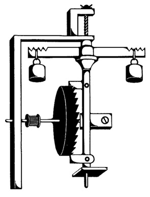

Co do wychwytu wrzecionowego lub jak kto woli szpindlowego to jego definicja jest na stronie 200 - Ilustrowanego słownika zegarmistrzowskiego Bartnika i Podwapińskiego.
Ponieważ nie wszyscy go mają to pozwolę sobie zacytować:
"wychwyt wrzecionowy (szpindlowy) - pierwszy wychwyt zastosowany w zegarkach mechanicznych; był stosowany najdłużej spośród wszystkich wychwytów; przez kilkaset lat jego regulatorem był -> kolebnik, później -> wahadło i -> balans; jest to jedyny wychwyt, który był stosowany zarówno w zegarach wahadłowych, jak i balansowych; w w.w. stosowanym w dawnych zegarach mechanicznych wrzeciono tzw. szpindel .. ... na wrzecionie umieszczone sa palety ...."
Palety które można nazwać "łopatkami" zazębiają się z kołem wychwytowym które ma zęby umieszczone z boku wieńca i pochylone w kierunku jego obrotu, od chwili przytrzymania zęba przez paletę /czy jak kto woli łopatkę/ koło wychwytowe cofa się -- a więc jest to wychwyt cofający. Z powodu zbyt dużego cofania się koła wychwytowego zegary nie wykazywały dobrej dokładności i wychwyty te zostały zastąpione innymi znacznie lepszymi wychwytami.
Poglądowy rysunek przedstawia szpindel z kolebnikiem / tylko taki znalazłem /
ale zamiast kolebnika nożna wrysować koło balansowe
zasada działania - zazębiania - palet lub jak kto woli łopatek jest taka sama.

Gość kaido2
Witaj Marcinie - jak zwykle czepiasz się słówek /ale to lubię w naszych dyskusjach/
