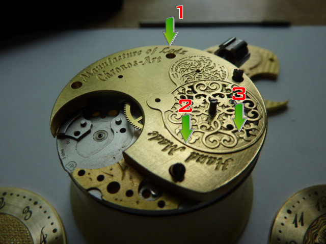

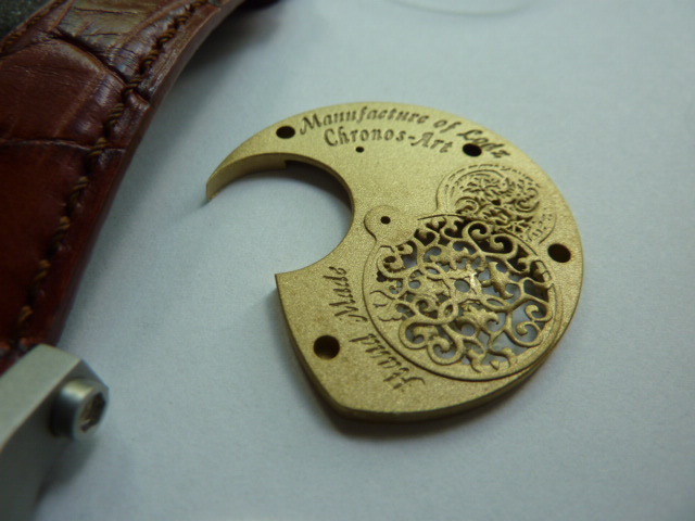

Jeszcze jedno Pawle
Nr. 1 Tyczy się czcionki, jeżeli czcionka nie posiada Polskich znaków typu ŁŚĆŹ itp. Trzeba ja ręcznie przerobić i zagłębić na daną głębokość lub wysokość czcionki.Ja osobiście modyfikuję wektory czcionki.zagłębienie czcionki nie powinno być większe niźli 0,15 mm.Przy projekcie nie można traktować wyrobu jak gazety ( nie można wypisać wszystkiego co by się chciało ) przez to wyrób traci czasami smak.
Nr. 2 łuk kręgu nie współgra z łukiem czcionki (nawet w testach powinno się wykonać symulację obróbki) Tak aby efekt końcowy był zadowalający, tu jest tak jakby napisy były od niechcenia chlapnięte.Chodzi głównie o ten "SMACZEK" oraz ochy i achy :)
Nr. 3 Ażur wygląda na niedociągnięty, czyli nie do końca wybrany.Jeżeli środek płytki ma otwór to nić prostszego jak zabazować się na początku obróbki na środku materiału i potem na tej samej bazie obrócić element na drugą stronę zaniżając minimalnie Zet-kę (oś Z) Najlepiej posiadać do ustawień według tej koperty dwa otwory.Firma w której zamawiasz frezy robi także tak zwany stolik do obróbki dwustronnej.Według mnie jest idealny.Koszt około 1500 zł.grawerki dwustronne są przyjemnością i nigdy nie tracisz punktu zerowego po obróceniu elementu obrabianego.

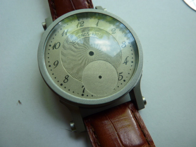

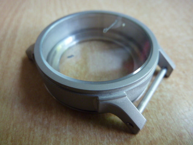

Jest wspaniale. Koperta piaskowana na próbę, czy chcesz takie mieć seryjnie?
No i tu jest problem z kopertami czy piaskowane mogą być????????
Moim zdaniem nie - jeśli nie są utwardzane (vide damasko lub z pokryciem typu dlc). Piaskowana stalowa koperta bardzo łatwo się rysuje i strasznie widać na niej wszystkie ryski. W miejscach w których często się styka z "czyms", wybłyszcza się i nie wygląda to ładnie.

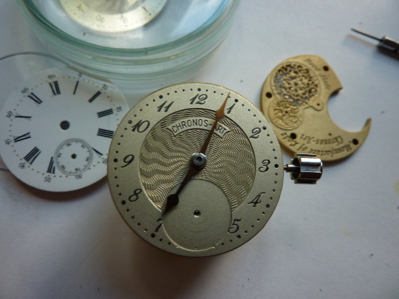

Pawle- koperta zdecydowanie polerowana, piaskowana do tego typu zegarka średnio by pasowała. Wskazówki wydają mi się trochę za długie i zbyt masywne, zarówno minutowa jak i godzinowa (będziesz je barwił termicznie?). I jeszcze kwestia indeksu 5 i 7- subtarcza sekundnika ucina chyba zbyt dużo siódemki w stosunku do piątki...
Indeksy pochylone są w prawo. Stąd takie wrażenie.
