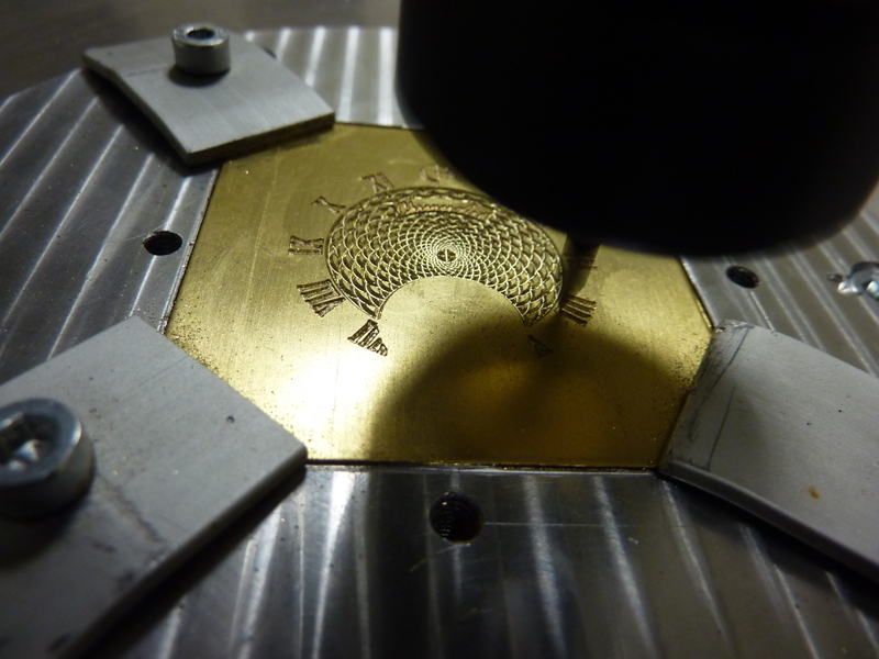

Jaka jest rozdzielczość/błąd używanej przez Pana frezarki?
Czy przy tych konkretnych zastosowaniach, wzorach są widoczne ślady pracy freza?
Z moich obserwacji wynika, że nawet duże koncerny dysponujące potężnym zapleczem CNC używają jednak do ozdabiania tarcz starych, tradycyjnych giloszarek - w takim przypadku wzór skrawany, grawerowany jest nieobracającym się nożem przez co możliwa jest idealna gładź rowków.

Witam rozdzielczość jest na poziomie do 2 do 5 tysięcznych Co do urzynania giloszarek to sam chętnie bym ich używał lecz niestety na razie nie mogę takiej zdobyć co do działania takiej maszyny to wiem jak działa .Co do gotowości pomocy i nie tylko nic mi na ten temat nie jest wiadome Pozdrawiam

Pawle, powiedz mi jak ocenisz jakość frezowania tego typu wybrań względem giloszowania? Pytam z wiadomego powodu - swego czasu mieliśmy "rozmowę" na ten temat. Parę tygodni po tej rozmowie miałem okazję przetestować frezarkę CNC na tego typu obróbce i nie do końca byłem zadowolony z efektu stąd się nie odzywałem ;)
Teraz ma do dyspozycji troszkę lepszą maszynę (HSM 5-osi, elektro-wrzeciono 42000rpm) i ciekaw jestem jak by to wyszło, dam znać jak w końcu będę mieć chociaż 1h na "zabawę".

Giloszowania niczym nie zastąpisz choć po wielu dziesiątkach godzin prób i napisaniu bardzo wielu programów można być zadowolonym

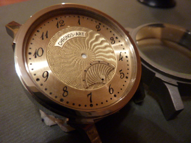

Witam ciąg dalszy tematu tarcze przed rodowaniem
Uploaded with ImageShack.us
C.D.N.Pozdrawiam Proszę o opinie uwagi i sugestie będę bardzo wdzięczny :blink:

Serdecznie zapraszam !!!!!!! :blink: Co do koperty Michał wykonał wspaniałą prace i powiedział ze to nie wszystko na co go stać jeszcze raz serdeczne Dzięki

Paweł, ostatnia tarcza którą pokazałeś, logo, wykonanie - REWELACJA!!!
Koperta też piękna, każde odwiedziny tego tematu to coraz większy szok.

Rzeczywiście, ostatnia tarcza znakomita, świetnie prezentuje się w kopercie. Ciekaw jestem, jak wkomponują się w całość wskazówki...
Dla mnie fantastyczna jest tarcza po lewej stronie
Przypomina mi promienie słońca i najważniejszego z bogów, Ra.
Pawle, fantazja :blink:
Prosiłeś o krytykę ale mimo szczerych chęci nie bardzo mam się do czego przyczepić :blink:

O kurczę pieczone w buraczkach - świetne :blink: Projekt nabiera naprawdę realnych kształtów!
wygląda na to, że na spotkanie kmziz prototyp będzie gotowy :blink:
Tarcze i koperta rewelacja !
Nie ma się do czego przyczepić !

Przepiękne ale zmieniłbym jednak czcionkę w nazwie na bardziej stylową.
