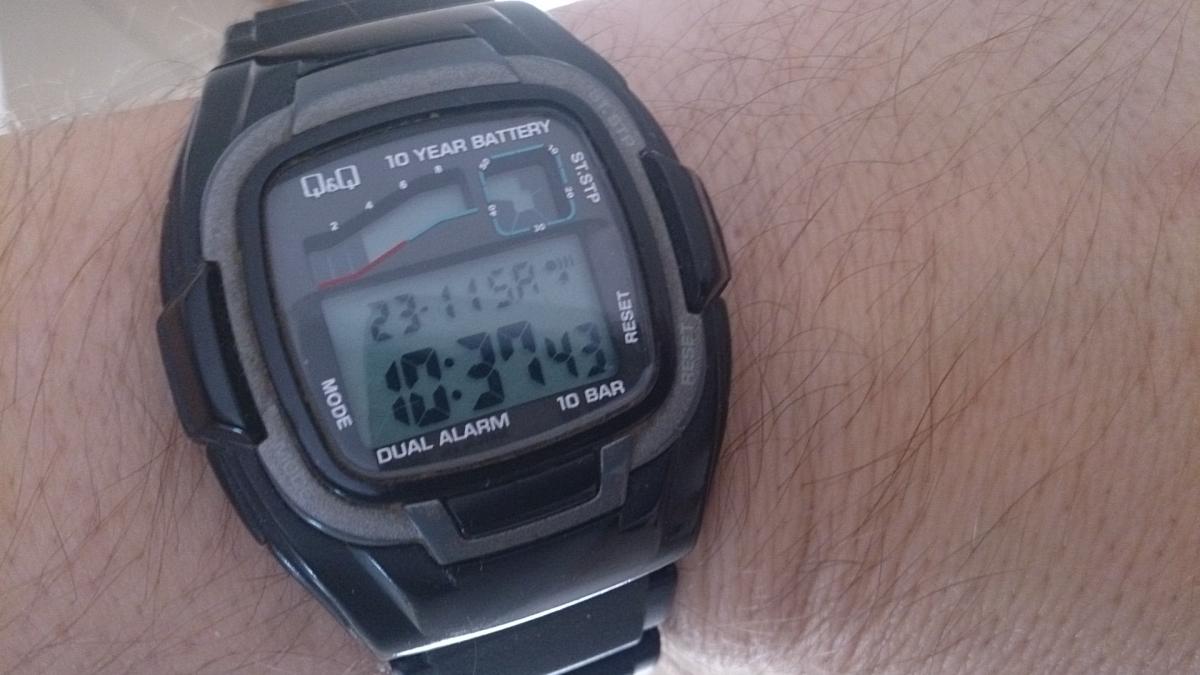

W 2008 roku kupiłem kwarcowego casio z wyświetlaczem i wskazówkami. Sprzedawczyni mówiła, że wytrzyma prysznic a bateria ma działać 10 lat. No i coś tam na tarczy o tej baterii napisali. Zegarek na tej samej baterii działa do dziś...
Złota łopata dla mnie za odkopanie tego zegarka w czelusciach biurka mojego syna. Kupiony jak był w przedszkolu, teraz jest w maturalnej klasie. Czyli zegarek ma ok. 14 lat. I ciągle jest na chodzie. Bateria miała wytrzymać 10 lat.
