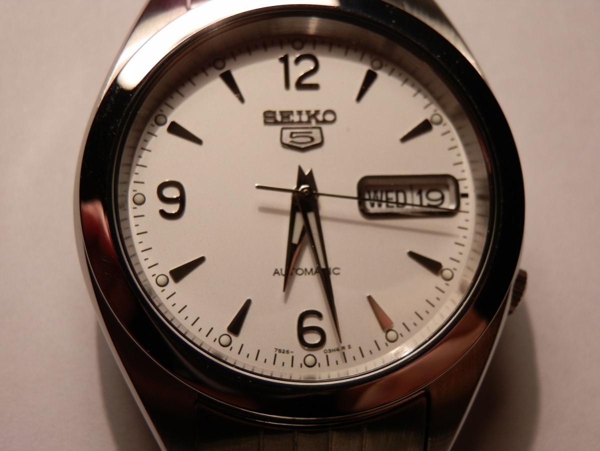

vinc 119 #51 Napisano 19 Lutego 2010 "monstrualna odchyłkę" wszak to monster , nowy, kupiony w PL.Niestety się nie pocieszę... Szkoda. A może warto pójść do zegarmistrza, jeżeli to koszt np 50 zł to nie ma sensu wysyłać? 0 Udostępnij tę odpowiedź Odnośnik do odpowiedzi Udostępnij na innych stronach
pmwas 9475 #52 Napisano 19 Lutego 2010 Zawsze będzie musiał być otwarty, rozłożony, wyczyszczony, złożony. Nowe ryski na płytach mechanizmu, może przypadkiem zdarzyć się mała ryska na deklu, jak akurat zegarmistrz będzie miał gorszy dzień i tracisz gwarancję. Wiem, że cieżko odsyłać nowy zegarek, na który się z niecierpliwością czekało, ale tak chyba lepiej. No chyba, że masz jakiegoś zaufanego mistrza, a zegarek kupowałeś tak, jakby nie miał gwarancji, to możesz naprawiać. Choć raczej nie polecam. 0 Miłego dnia! Udostępnij tę odpowiedź Odnośnik do odpowiedzi Udostępnij na innych stronach
vinc 119 #53 Napisano 19 Lutego 2010 Ok, dzięki serdeczne. W poniedziałek odsyłam, szkoda, ale nie ma wyboru... edit poranny;) - po nocy na półce bez przyśpieszenia (zauważalnego), zobaczę jak ponoszę kilka godzin na ręku 0 Udostępnij tę odpowiedź Odnośnik do odpowiedzi Udostępnij na innych stronach
vinc 119 #54 Napisano 21 Lutego 2010 I chodzi do chwili obecnej bezproblemowo, przyśpieszył chyba z 15 sekund. Może to jednak była kwestia "nowości"? 0 Udostępnij tę odpowiedź Odnośnik do odpowiedzi Udostępnij na innych stronach
pmwas 9475 #55 Napisano 21 Lutego 2010 Może się włos rozkleił? Nie widzę za bardzo innego wyjścia, bo owszem, zegarek słabo nakręcony chodzi szybko, ale nie +10 minut/godzinę. Na pewno nie była to kwestia nowości, choć w sumie nie da się wykluczyć, że sklejony włos sam się rozklei. Jak przestał spieszyć, to go jeszcze przetestuj porządnie, może faktycznie mu przeszło? 0 Miłego dnia! Udostępnij tę odpowiedź Odnośnik do odpowiedzi Udostępnij na innych stronach
vinc 119 #56 Napisano 27 Lutego 2010 Od 5 dni, jak zegar atomowy.... Zero odchyłek od tego co ustawiłem (może sekunda). Zegarek noszony przez około 16 godzin na dobę, potem w dowolnej pozycji zostawiony na półce, aż się dziwie jak sprawdzam jego dokładność, mam nadzieje , że mu tak zostanie 0 Udostępnij tę odpowiedź Odnośnik do odpowiedzi Udostępnij na innych stronach
