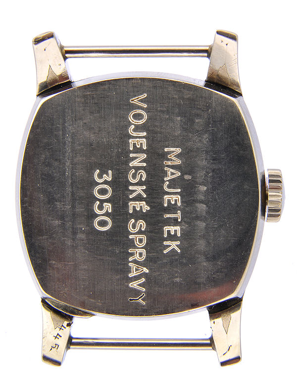

O Niemcach mamy tyle materiałów, że aż przesyt, ale inni sąsiedzi nie są tak szeroko omówieni. Na przykład Czecho i Słowacja mieli swój MAJETEK VOJENSKE SPRAWY, może ktoś coś o nich. A również wiedza o pozostałych naszych sąsiadach byłaby mile widziana.
Piotr Ratyński
Gość kaido2
Z tego co wiem to poludniowi nasi sasiedzi korzystali ze szwajcarskiej technologi.Widzialem kiedys eterne sygnawana majetek vojenske spravy.Oprocz tej eterny,czechoslowacja dysponowala lemania i longinesem.Longinesy pochodzily z przedwojennych zapasow i zostaly wprowadzone do uzytku dopiero po wojnie z powodu zajecia czechoslowacji przez niemcow.Longines byl kontraktowany i wykonany na specjalne zamowienie czechoslowacji przed wojna.Podobnie jak longines ,eterna i lemania byly wprowadzzone dopiero po wojnie.

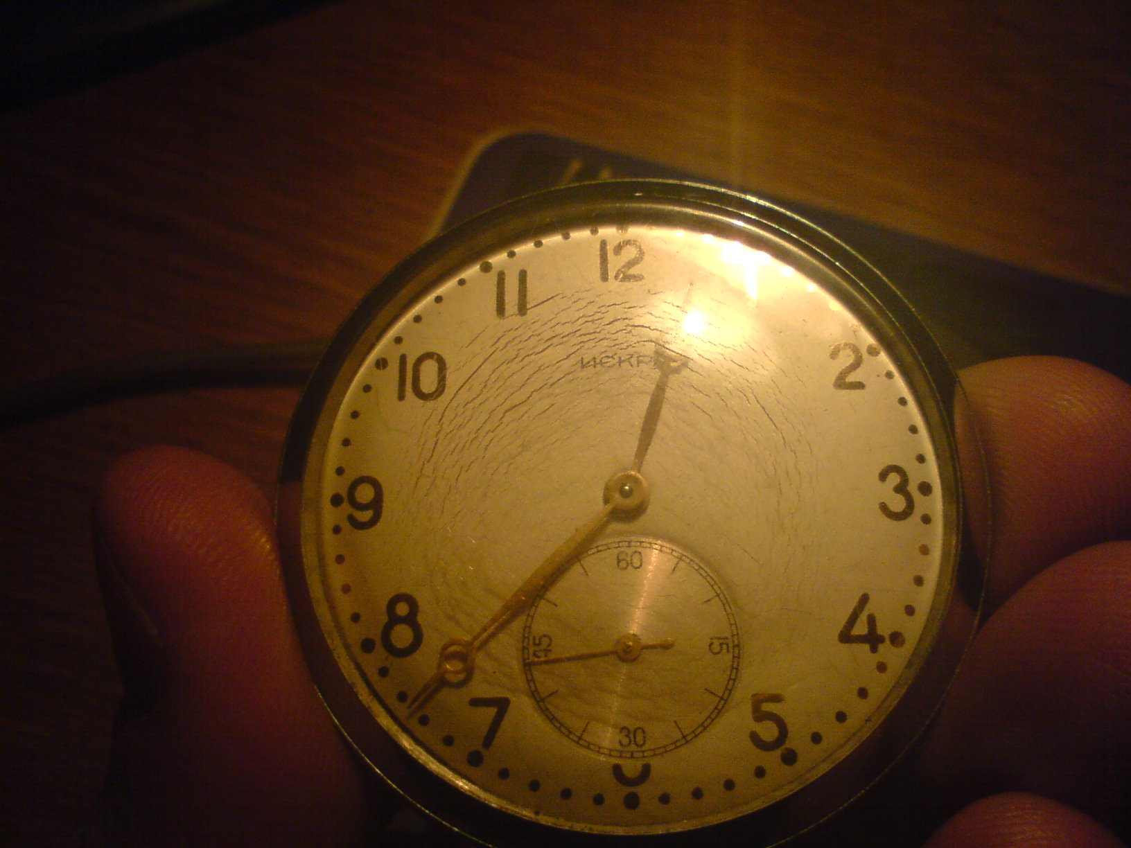

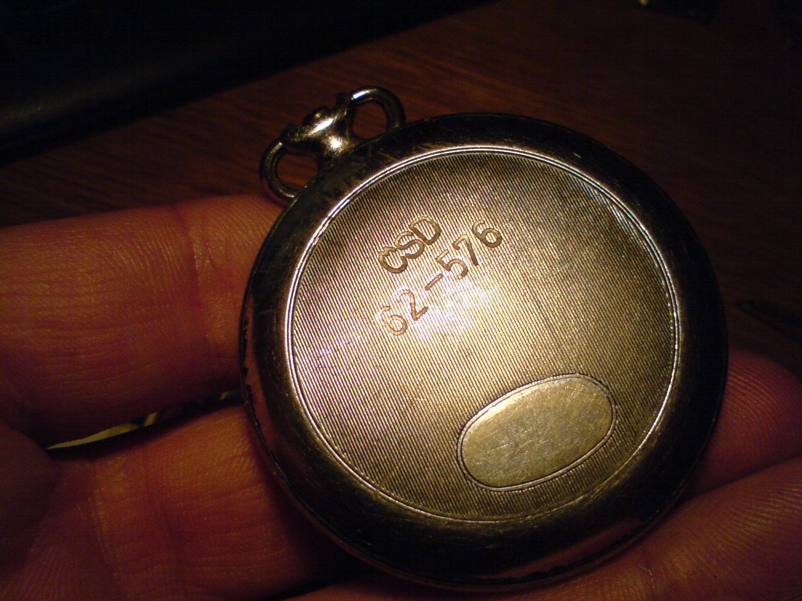

Nabytek z czeskiego aukro, radziecka iskra na mechanizmie sygnatura 1-56 czyli 56 rok produkcji. Na deklu ĆSD 62-576 . Co o tym sądzicie czeski wojak?
Możliwe, ale też z tajnego okresu więc trzeba by się spytać Czechów pewnie... :)

 Czy rok 62 jest prawdopodobny? Jako pierwsze oznaczenie "62-" i numer egzemplarza 576. ĆSD Československo.. coś tam? ;-) ewentualnie co oznacza skrót?
Edytowane przez spartasongo
Gość kaido2
Kolejowa iskra.CSD-Ceskoslovenske Drahy,czyli kolej.Rocznik 62- w tym okresie wystepowaly te iskry.Podobnie jak w u nas zaopatrywani w nie byli dyzurni ruchu, kierownicy pociagow i konduktorzy.
Edytowane przez kaido2
I wszystko jasne ;-) hmm czyli można zakładać, że dokładne te iskry są/były. Chyba, że kolej jak u Nas ... ;-)

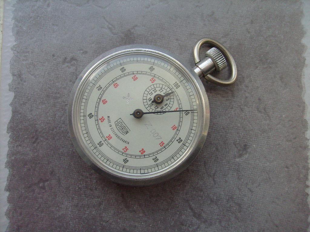

coż to za stoper i do czego słuzył? jakie wojska czeskie ? na mój gust wygląda oryginalnie, z tyłu dekla cyfry 2993
Moim zdaniem prawdopodobna jest tu artyleria, ewentualnie lotnictwo bombowe.

a coś o mechaniźmie, jego jakość, precyzyjność? a teraz głupie pytanie po co w stoperach podziałka do 100, gdzie 100=60sekund
Aha czy firma elchron pochodzi z Czech (Czechosłowacji)?
odp. tak
i czy ktoś z Kolegów ma jakieś czasomierze tej marki?
edit: coś mam http://hodinari.webz...cz/historie.htm
http://rejstrik-firem.kurzy.cz/rejstrik-firem/DO-46974555-druzstvo-elchron-polna-v-likvidaci/
jak się przetłumaczy przez google translator to da radę coś zrozumieć

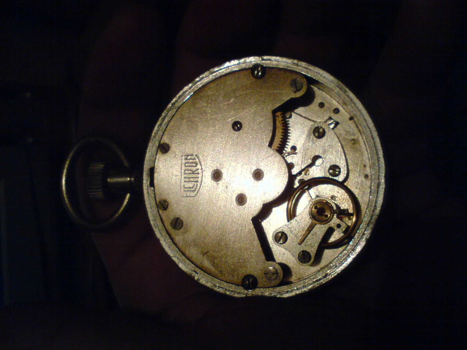

Nie znam mechanizmów "Elchron", ale ten nie wygląda na mechanizm precyzyjny.
W tego typu stoperach, bardzo często stosowano uzyskiwanie wartości mierzonej bez przeliczania już w konkretnych jednostkach na dodatkowej podziałce. Jest to jeden z nich. Rodzajów takich stoperów jest bardzo dużo, ja wymienię tutaj mnie znane tachometry, telemetry, pulsometry, produktometry, obrotomierze... Wojskowe stopery miały często spewcjalne podziałki związane z balistyką pocisków czy bomb, a do czego konkretnie ta podziałka hmm... trudno mi powiedzieć.
