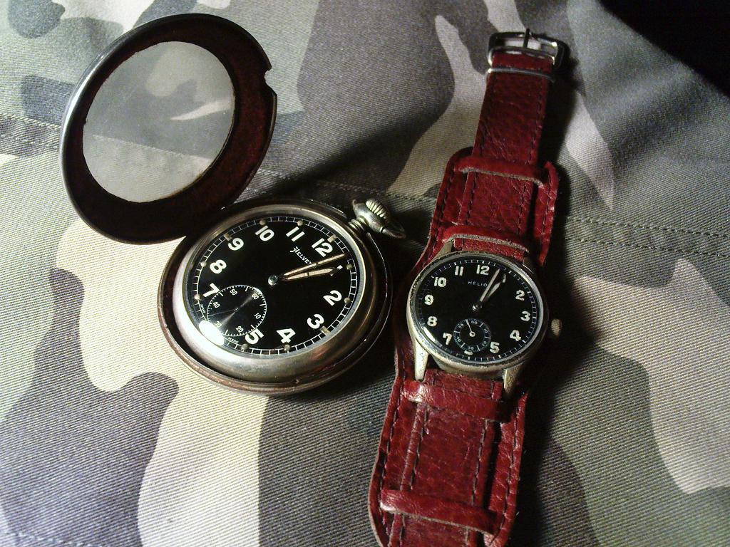

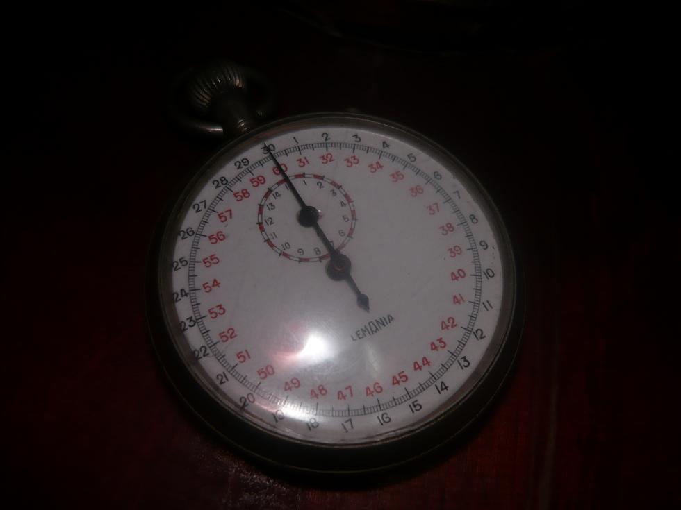

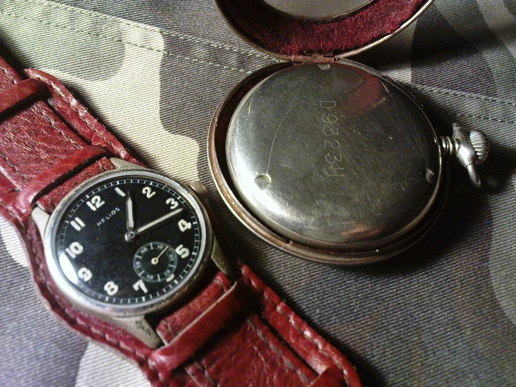

Niemieckie czesto nie mialy oznaczen,chociaz mozna spotkac stopery z oznaczeniami jednostki do ktorej nalezal na deklu,natomiast szwajcarskie podobnie jak szwajcarskie kieszonkowe zegarki kontraktowe mialy zakrecane dekle na 3- szcekowy klucz i kod literowo cyfrowy (D...H).Z Lemani napewno uzywano chronografow,natomiast stopery dostarczane byly przez Junghansa,Alpine,Hanharta.

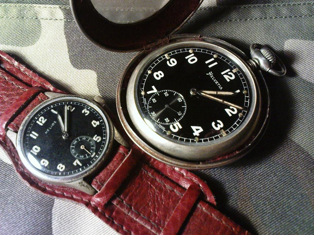

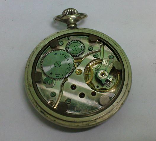

Ta sluzbowa Helvetia weszla do obrotu w pierwszym kwartale 1940r.Numery z dekla zgodne w/g spisu,mechanizm wlasny Helvetia cal 32,5 z incablocem.
Czy dobrze widzę, że dekiel jest zakręcany?
Piotr Ratyński
Gość kaido2
Tak, dekiel jest zakrecany na trojszczekowy klucz,zreszta jak wszystkie niemieckie wojaki produkcji szwajcarskiej.Po tym specyficznym deklu(trojszczekowy klucz,specyficzne rowki na klucz),mozna poznac czy dekliel jest od niemieckiej sluzbowej swiss kieszonki,numery czesto sa zeszlifowane.Mechanizm to cal. 32A a nie 32,5.Koperty w niemieckich swissach sa stalowe,badz argentanowe(nowe srebro).Niemieckiej produkcji chyba tylko wylacznie ze stali,ale czy zakrecane na taki sam klucz to musze sprawdzic w moim TaWeku.

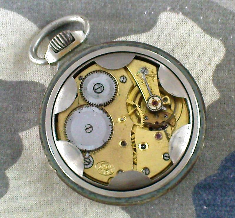

post-0-0-06104900-1331559496.jpg Edytowane przez kaido2

Mam na początek 2 pytanka - dlaczego wojskowe zegarki miały czarne tarcze? i czy zegarki wojskowe były wyposażone w lepsze mechanizmy niż te cywilne? i ewentualnie 3 pytanie - po czym poznać że zegarek służył w armii?
Gość kaido2
Nie wszystkie mialy czarne tarcze,kolor tarczy wiaze sie z zastosowaniem i warunkami w jakich uzyta miala byc maszyna. Zazwyczaj sily ladowe i lotnictwo mialy czarne tarcze, choc i od tego sa wyjatki.Czarne tarcze sa bardziej widoczne i czytelne w dzien oraz w warunkach silnego naslonecznienia.Jak wiadomo czarny kolor wchlania swiatlo, bialy zas odbija, dlategotez czarne tarcze stosowano tam gdzie wystepowal nadmiar swiatla(piechota, artyleria, sily przeciwlotnicze,lotnictwo) ,natomiast biale tam gdzie byl niedobor(jednostki lodzi podwodnych).oczywiscie biala tarcza nie dyskwalifikowala czasomierza aby nie moc go nie uzywac przy niedoborze swiatla dlatego iz indexy oraz wskazowki pokryte byly trytem.Masa swicaca najlepiej swieci na bialym podlozu, czarne tlo nie dopuszczalo do tzw rozproszenia siatla oddawanego przez mase.
Tak, wojskowe zegarki mialy i musialy miec lepsze i dokladniejsze mechanizmy anizeli cywilne dlatego iz z gory narazone byly na ciezsze warunki w jakich pracowaly(wstrzasy, wilgoc, niska i wysoka temperatura, brud, pyly...), a dobrze spasowana i masywna koperta dodatkowo zabezpieczala taki mechanizm przed niekorzystnymi warunkami.Werki w wiekszosci takich zegarkow nie byly przykrecane do obodow i kopert a mocowane byly na amortyzujacy docisk(sprezyna- piercien dociskowo antymagnetyczny) ktora czesto w polaczeniu z dodatkowa puszka dawala skuteczna ochrone przed polem magnetycznym i elektromagnetycznym.
Zegarki wojskowe z reguly byly znakowane kodem literowo cyfrowym ktory w skrocie oznaczal sily zbrojne danego kraju w ktorym sluzyl czasomierz.Od kazdej reguly sa jednak wyjatki i wiele czasoomierzy nie bylo wogole tak znakowanych z roznych powodow.

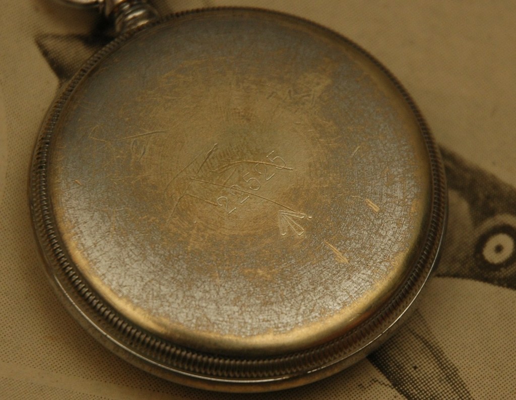

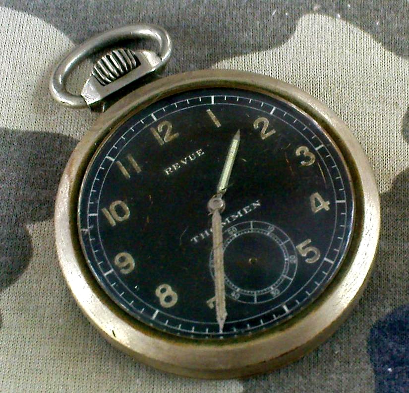

Artylerzysta z Afryki jak na Afrykańca przystaje powoli doczekał się nie tyle co brata bliźniaka alianta(GS/TP) od Revue co dewizki.Zszycie troddelka do reszty to już tylko formalność.
I na tle polowej maszyny do komunikacji ze światem:
Mechanizm alinta różni się od germańca tym iż nie ma oznaczeń producenta,nie ma incabloc`a i jest rodowany,pozatym koperta w zegarku jest licha z bele czego i nie jest wodoszcelna,jest zaciskana a nie gruba zakręcana no i ma typowy angielski design obowiązujący w zegarkach kieszonkowych na wyspach od początku XX w.Wczęśniejsze były podobne(grubsze ze zględu na werk) i z grubym ringiem w ramce.

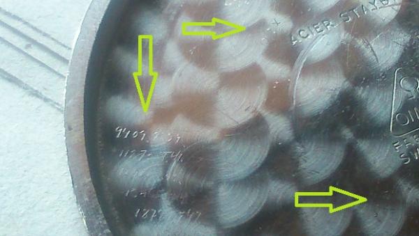

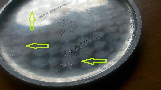

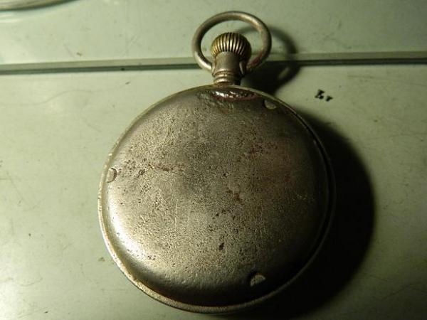

Właśnie robiłem mały porządek na strychu i nawinęła mi się w ręce Omega  Cal. 38.5 LT1.
Muszę ją reanimować ponieważ nie działa ale nie to stanowi sedna sprawy.
Nurtują mnie opisy na deklu. W kilku miejscach są grawerowane ciągi cyfr wykonane bardzo maleńką czcionką. Na pierwszy rzut oka nie widać ich i trzeba się mocno przyjrzeć a w dodatku ustawić dekiel pod odpowiednim kątem do promieni światła aby cokolwiek odczytać. Co mogą oznaczać owe oznaczenia???...
Sa to wpisy zegarmistrzów o dokonanych naprawach.przeglądach itp...
Najczęściej to daty przeglądów, nic szczególnego, a dlaczego w wojakach post napisałeś ?
cyt.-Wszystkie Ryśki to porządne chłopy !
Piotr.
To zapiski zegarmistrzów robiących naprawy itp...
