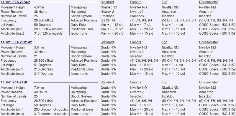

21 minut temu, Smurf napisał(-a):
Piękny przykład to właśnie Ruhla, gdzie występuje minimalna ilość przekładni,
Im prostszy mechanizm tym mniej dokładny. dotyczy to także mechanizmów kwarcowych.
ETA 2824-2 : 25 kamieni
ETA 2892-A2: 21 kamieni
Wg twojej teorii 2892-A2 jest gorsza bo ma mniej kamieni a zatem jako mechanizm prostszy jest mniej dokładna?
Dane jakoś wydają się tego nie potwierdzać ;)
A teraz perełka na koniec: mechanizm z Longines VHP, kwarca o dokładności w ostatniej odsłonie na poziomie +/- 5s na rok ma ZERO kamieni:
Edytowane przez cordi7
