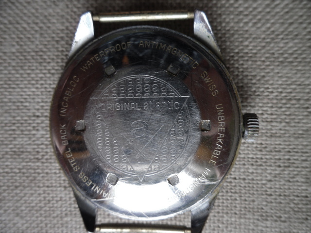

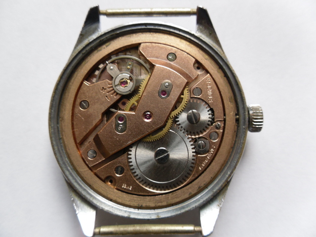

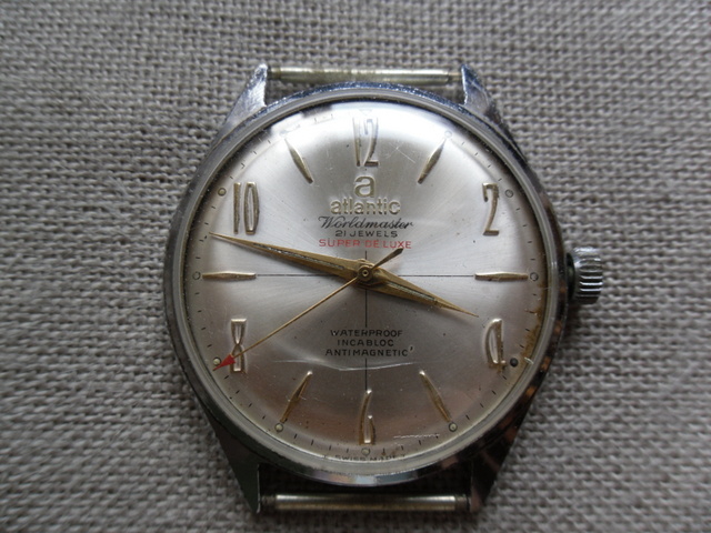

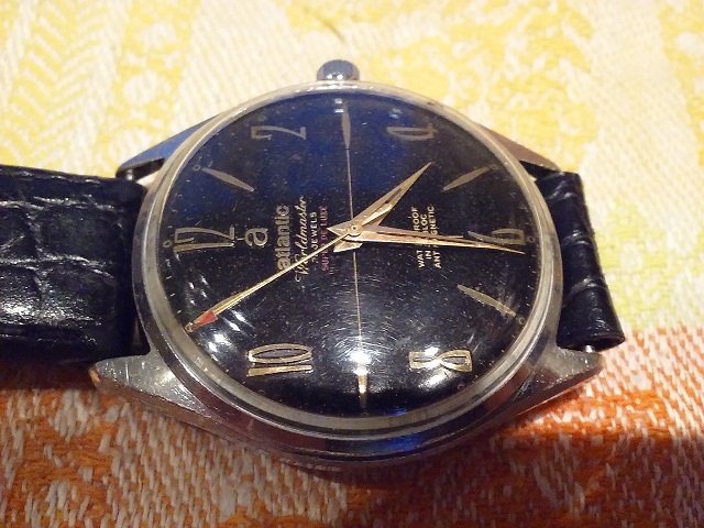

Witam.
To mój pierwszy Worldmaster
Myślę że z początku lat 60-tych, nr na deklu 3402489, zegarek wymaga czyszczenia i smarowania oraz wymiany szkiełka.
Może ktoś podpowie jaki to mechanizm?
Mam zegarmistrza który go zrobi, jednak nie chce dotykać się do tarczy (jest dosyć brudna i zapylona)
Może jest w Warszawie jakiś fachman, który doczyści tarczę.
Doradzcie czy naprawiać bez mycia tarczy.
Pzdr
Hej, mechanizm to Unitas 6300. Poczytaj w wolnej chwili książkę o Atlanticach - tutaj: http://atlantic.helwecja.com
Mycie tarczy to zawsze ryzyko. Polecam do tego celu kolegę MWATCH. To świetny człowiek i fachowiec.
Myślę, że jak będzie miał to i szkiełko wymieni i kopertę przepoleruje...
Serdecznie pozdrawiam
M

Btw bardzo fajny unitas i firanka a i ringi w świetnym stanie - zloty bardzo rzadki

Brakuje ci pierścienia centującego, takiego z mosiądzu.
Jak 5 postów wyżej - na fotce zegarka kolegi złomiarz59
pozdrowienia!
M
Tarczę może spróbuj umyć, nie malować. W tej kwestii napisz może do kolegi MWATCH.
zgadzam się z kolegą. MWATCH to bardzo dobry fachowiec
Gość xylog
Nie odbierając nic Marcinowi, mycie srebrnego Originala, to nie jest dobry pomysł.
Chyba, ze kolega Mwatch zna jakieś tajemne mikstury, które nie rozpuszczą lakieru na tej tarczy.
Przecież ta tarcza jest w super stanie. Ja bym tylko odkurzył i nic więcej nie robił.
Marcin za wiele nie zdziała, " ruda" zaatakowała już tarczę od strony koronki....
Only vintage ....
Czy masz na myśli to "coś" pomiędzy 4-5? Miałem podobna sytuację i rzeczywiście nic nie dało się zrobić. W moim przypadku wilgoć zrobiła swoje i lakieru tam już nie było.
Dokładnie w okolicach 3-4 występują ogniska korozji, prawdopodobnie wilgoć dostala sie przez tubus, dodatkowo brakuje lumy na niektórych indeksach, wypełnienie wskazówek tez do korekty... Edytowane przez Gregory_70
Only vintage ....
Oczywiście, że "3-4" co innego myślałem, a co innego napisałem. Umiejscowienie ognisk korozji w tym miejscu potwierdza, że wilgoć dostawała się do środka systematycznie przez dłuższy czas właśnie tak jak napisałeś przez nieszczelną koronkę. Nie zmieniam jednak opinii, że tarcza jest w stanie, z którym nie za wiele można zrobić, bo pozostałość jest OK, a z ogniska korozji, lub ślady po nich z pewnością zostaną.
Jacek ma rację , jeśli chodzi o Oryginale to temat jest dość "kruchy " , jeśli środek czyszczący dostanie się pod warstwę lakieru którą to tarcza jest zabezpieczona to jest już po tarczy:(

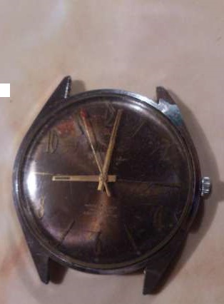

Dzisiaj oglądałem na żywo takiego:
strasznie sfatygowany ale wygląda na oryginalny (na Unitasie)
czy ktoś może spotkał się z fioletowym kolorem tarczy w originalu?
czy pomimo fatalnego stanu wart jest zakupu ze względu na unikatowość
Zegarki nie mają duszy... one ją kradną
To był niebieski..niestety te tarcze nie były trwałe
dzięki za odpowiedź
wszystko jasne
właśnie jakoś nie mogłem znaleźć w necie podobnego :)

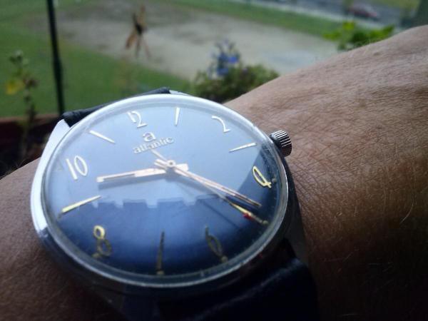

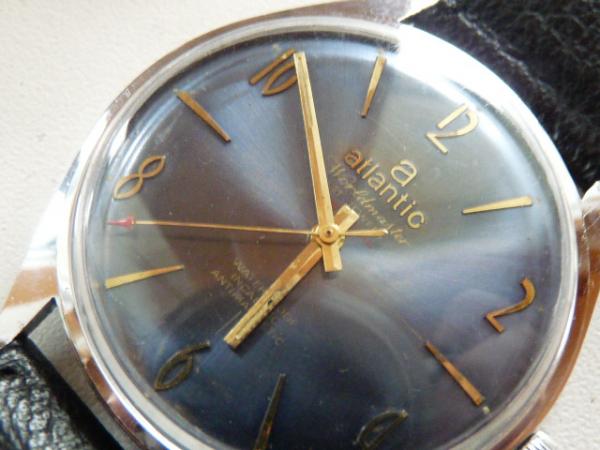

Mniej więcej powinien wyglądać TAK :)
Trochę lepsza fotka ;)
ps. zdjęcie niestety nie mojego zegarka
