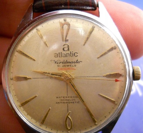

Proszę o ocenę oryginalności tego zegarka.
HOT or NOT ? Kupiłem bliski oryginałowi czy utopiłem? Tarcza budzi moje największe obawy. Po pierwsze jakoś nie widziałem (ale mam mało doświadczenia) tarczy do wersji ORIGINAL z takimi indekasami (cyfry tylko na 12 i 6) oraz stan napisów jest w sumie podejrzanie dobry. Do tego koronka - chyba nie oryginalna? Proszę więc o Wasze opinie.

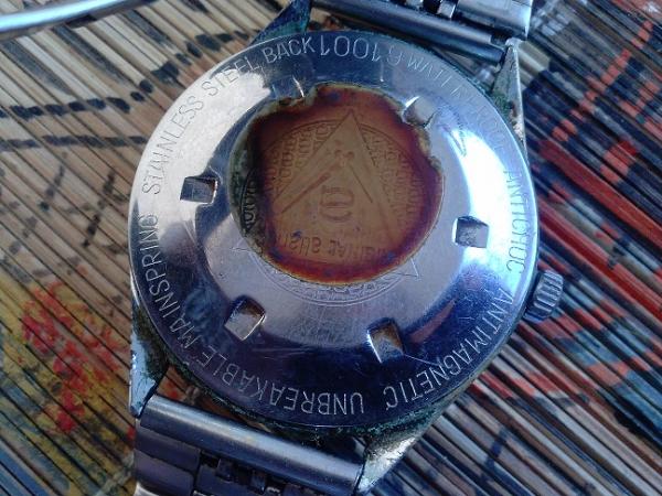

Dekiel wygląda na nieco nowszy niż koperta... Nie wiem czy oryginał czy współczesna produkcja

Wszystko jest OK, ORIGINAL-i było sporo odmian, ta jest w porządku, mechanizm też.
Dekiel mam taki w innym modelu, ale nie ma pewności, że nie były montowane z różnymi numerami.
Więc IMO jest w porządku.
Bardzo ładnie zachowana i tarcza i pozostałe elementy. Nie będę się tu popisywał, jak już Jacek ocenił zegarek ;), ale mógłbyś wkleić zdjęcie tarczy bez szkiełka. Sądzę, że nabierze jeszcze ciekawszego wyglądu. Gratuluję nabytku.

Dziękuję, mocno mnie pocieszyliście bo byłem pełen wątpliwości.
Koperta niestety na dolnym rancie poprzecierana a koronka całkiem "odchromowana" ale cieszy mnie bardzo ten nabytek :)

Bardzo ładny egzemplarz. Gratuluję. Szkiełko to kwestia kilku złotych. Koronkę może dopadniesz gdzieś oryginalną. Kopertę wypolerujesz. Tarcza i wskazówki śliczne.

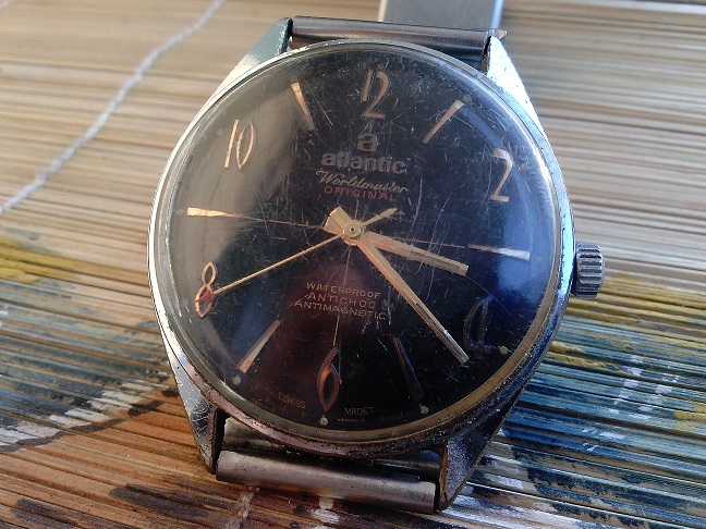

Fajne zdjęcie, zegarek zapewne też, ale o oryginalności czarnych Originalach było już tak wiele napisane, że pozostaje tylko pogratulować.
Właśnie z tego względu dość mocno wybadałem teren przed zakupem, wszystko wygląda OK.
:P
To się bardzo cieszę, bo to bardzo ładne zegarki, o ile nie są malowankami, a rozpoznać ze zdjęcia bardzo trudno.
Biorąc pod uwagę, że to wersja z napisem Antichoc - taki stan zegarka nie budzi zastrzeżeń.
Chociaż chyba i koronka i szkiełko nowe.
Tak czy siak - piękny egzemplarz, gratulacje!

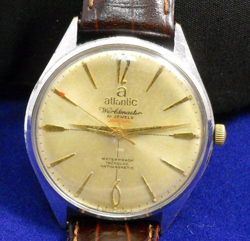

Cóż, prezentacja trochę nieszczęśliwa, bo tło odbija się w kopercie i nie można jej właściwie ocenić, ale widać, że krawędzie ostre. Na pierwszy wizus tarcza wygląda ok, ale, tak jak zauważył Staszek, ocena czarnych jest trudna i wymaga zdjęć makro. Niestety będę się tu czepiał, bo prezentacja jest niepełna - ale może ten zegarek nie ma dekla i mechanizmu B) . Co do koronki to stawiam na oryginał, choć chętnie zobaczyłbym czoło. Generalnie - Gratuluję.

kolega mówi słyszałem że zbierasz te trupy to coś ci przyniosłem.zdjęcia na szybko,jak go ogarnę to jeszcze wkleję fotkę tarczy wydaje się być w ładnym stanie zegareczek oczywiście na chodzie
A cóż to. Folia na dekielku? ;)
