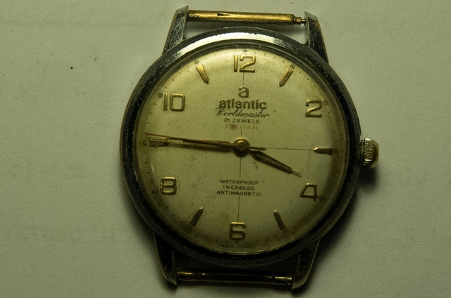

nie jestem pewny wskazówek ale poza tym to kompletny. lata celuje w 50"
rzadka tarcza, świetny napis
ciekawy egzemplarz - jestem pod wrażeniem
Przeglądając zdjęcia Worldmasterów różnych lat nie natrafiłem na dokładnie taki kształt wskazówek, a sekundnik bez grota występował bardzo rzadko.
np tutaj masz takie jak u Ciebie,
przed oczami mam ten model i o takich myślałem wskazówkach ale nie musi to byc reguła
Dzięki za te zdjęcia.
No rzeczywiście, wskazówki identyczne. Czy te wskazówki mają lub powinny mieć wypełnienie?
Nie widzę co jest na końcu sekundnika, który na zdjęciu jest w cieniu. Na moim jest jakby pozostałość po malowaniu wyglądający w powiększeniu jak wżery.
Z jakich lat jest ten zegarek.
Na drugim zdjęciu tarcza "graficznie" podobna do mojej. Widziałem dosłownie kilka takich bliźniaczych tarcz.

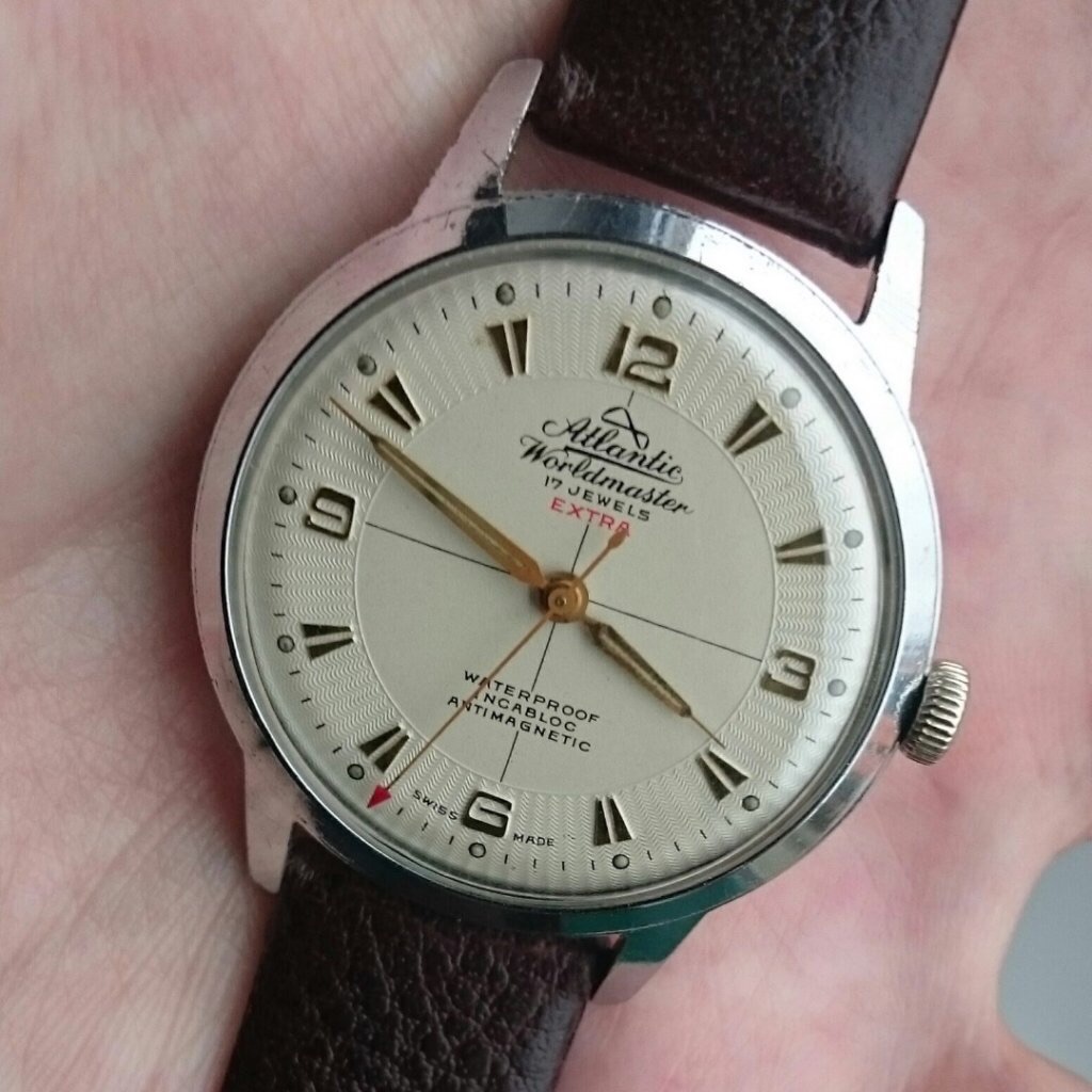

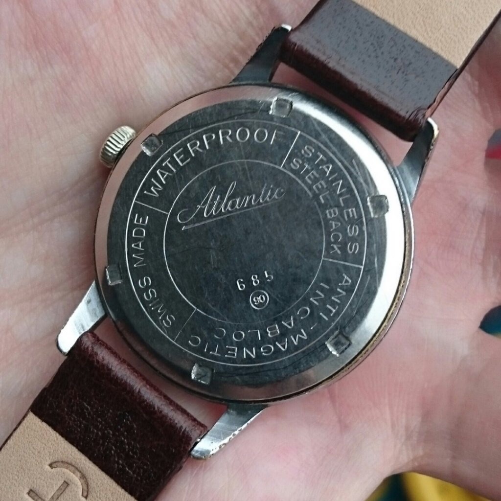

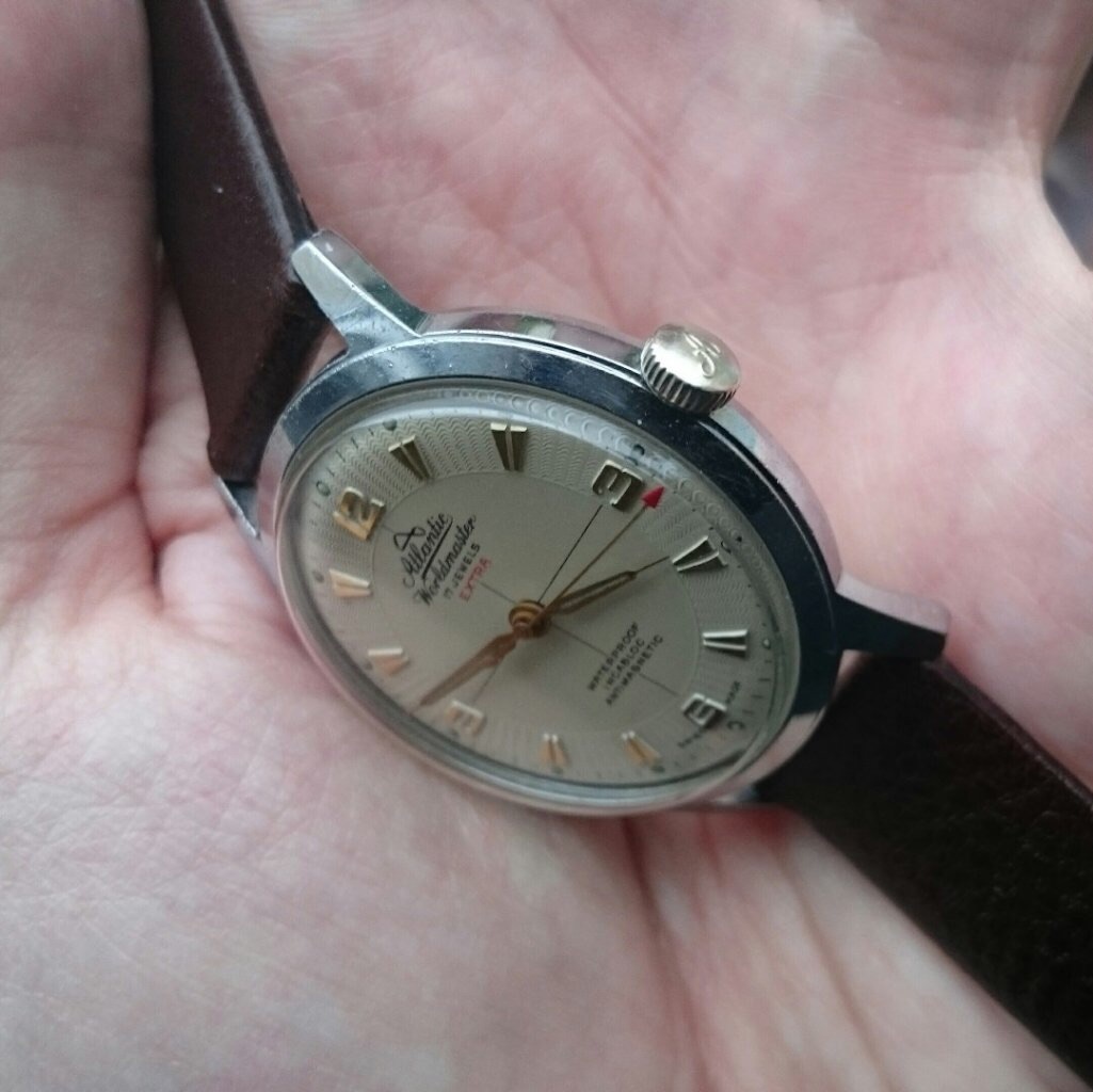

Ostatnie poszukiwania starszych zegarków wśród rodziny zakończyły się takim znaleziskiem:
post-79313-0-77201300-1425942899_thumb.jpg    post-79313-0-50496700-1425942918_thumb.jpg   post-79313-0-63937200-1425942937_thumb.jpg
Gość xylog
Przed chromowaniem należy przygotować kopertę. Polega to na usunięciu starej warstwy chromu i wypolerowaniu mosiężnej koperty. I tu powstają zaokrąglenia krawędzi, jeśli koperta jest mocno zużyta, to te zaokrąglenia powstają podczas eksploatacji. I trudno potem odtworzyć ostre krawędzie, wiązałoby się to z zebraniem znacznych ilości mosiądzu z koperty.
Właściwie jedynym kryterium oceny chromowania są ostre krawędzie, czyli przygotowanie koperty, sam proces powlekania chyba trudno schrzanić.
Jak masz dostęp do tych zegarków, to po prostu zrób im zdjęcia i pokaż tu.
Pełna zgoda z Jackiem, ale i sam proces chromowania można zepsuć kopertę, nie tylko przygotowanie koperty. Poniżej zdjęcie zniszczonych kopert, których to renowacji podjął się jeden z ogłaszających się w sieci "specjalistów". Koperty nadawały się tylko do ponownej obróbki, ale utraconych krawędzi w udało się odtworzyć (koszt - efekt) dlatego też nad  podjęciem decyzji o renowacji trzeba sie dokładnie zastanowić.
jakoś nie wierzę że nikt go nie chciał :D
heh, gratuluję
Czy tarcza jest tak idealna, czy była poddana renowacji?
nie widać znamion renowacji, raczej orginał,
chyba przeoczyłem choć ostatnio na all.... nie zaglądałem
Tarcza w pełni oryginalna i nie poddawana renowacji.
Idealna nie jest co widać po plamkach przy 11 i lekko przybrudzonej lumie przy indeksach.
Oczywiście na żywo prezentuje się bardzo ładnie.
Drobiazgi, prezentuje się naprawdę rewelacyjnie.
Przy decyzji o zakupie bardzo pomocny okazała się ten temat, w którym zaraz na początku znalazłem zdjęcie jednego z naszych Kolegów.
