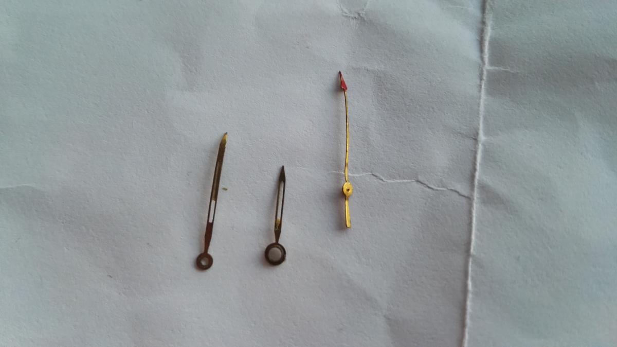

Fajny model nie często spotykany.Koperta,tarcza,mechanizm,dekielek jest prawidłowo,a koronka wskazówki i sekundowa z innej parafi nie z tej marki.Mechanizm poddawany naprawom.
O,a ja myślałem że są OK,widziałem kilka sztuk z takimi samymi.Czy w takim razie nie będą to takie jak mam w pewnym trupku?
Są to tzw.podróbki zamienniki,każdy fachowiec miał je pod ręką .Oryginalne były wykonane z lepszej jakości materiałw i były dukatowane 24k zlotem i różnica w wyglądzie.Zwykłe wskazówki po pewnym czasie śniedzieją i widoczne oznaki rdzewienia.

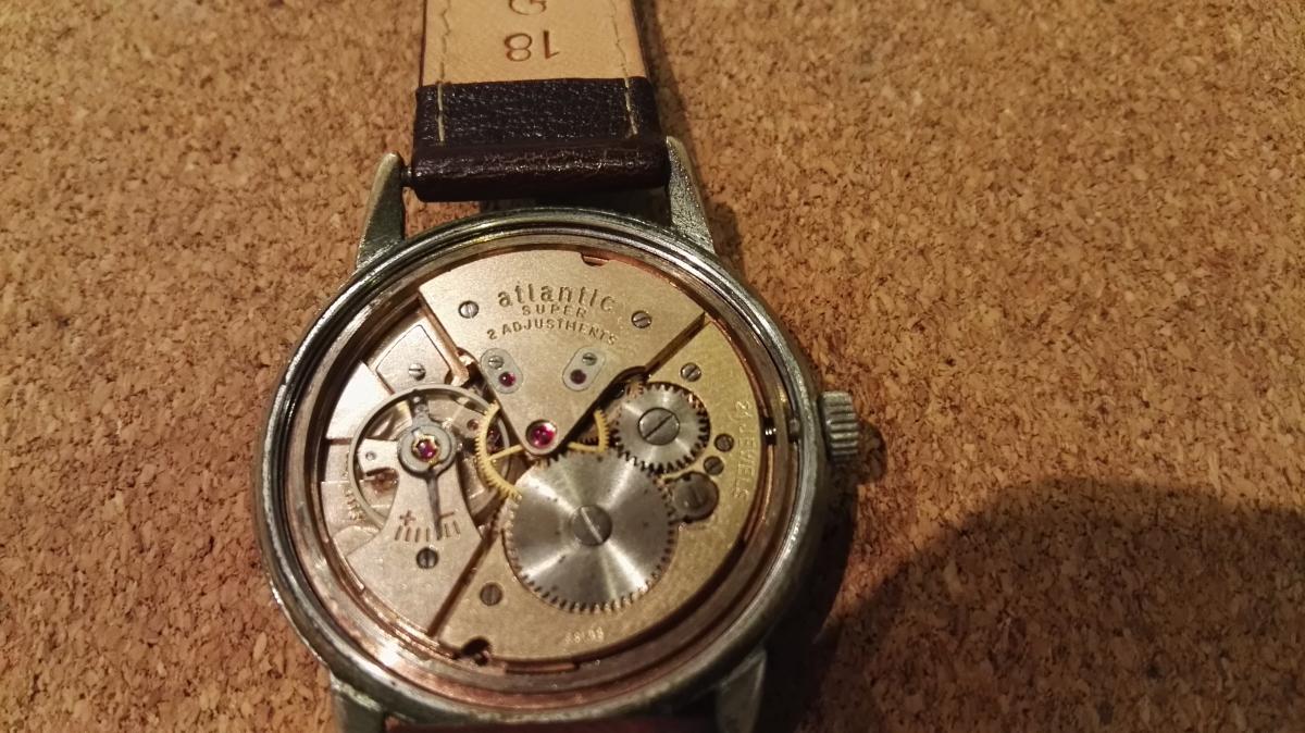

Mój pierwszy atlantic :) Czy jest prawilny?
a208b74a08e14a953da3a4c5d75388dd.jpg1a79c989695e97154aafcdd7705b12db.jpg338718855daa74cee0d0a0867621d641.jpg
Wysłane z mojego HUAWEI VNS-L21 przy użyciu Tapatalka

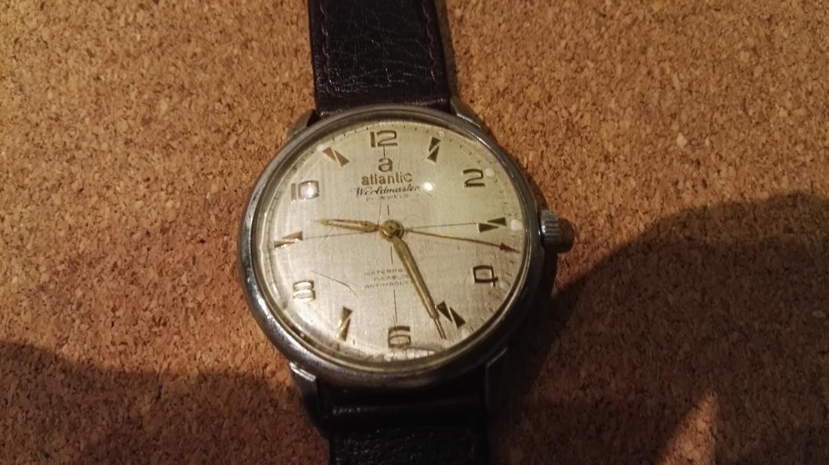

Dzisiaj kolejny okaz dołączył do mojej kolekcji.Zdaje się końcówka lat 50 albo początek 60. Tradycyjnie poproszę o rzucenie okiem.
Worldmaster super de luxe z mojej top listy dziesięciu fajnych modeli.Do rzeczy,tarcza,koperta,wskazówki,mechanizm eta 1113 i dekielek są ok,Nie wiem jak z koronką ale pewnie jest sygnowana.Model zachowany nawet w ładnym i oryginalnym stanie,powinien znaleść się w każdej kolekcji.Pozdrawiam Darek.
Niestety koronka niesygnowane ale i tak z reszty się bardzo cieszę.:)

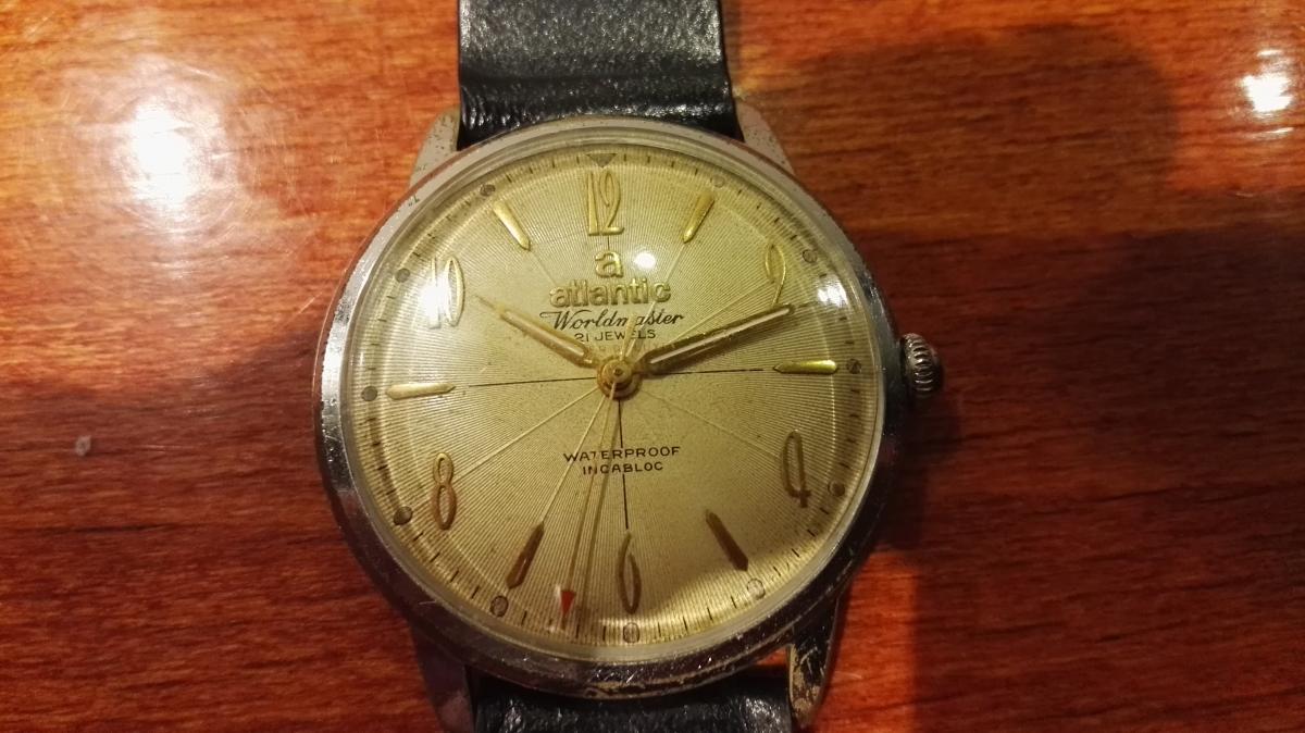

To jeszcze jeden do kolekcji. Stalowy Atlantic Varldsmastarur :)
b86b008a1ffd88d645779b88646870d1.jpg0c22c4f8ba557e1b96cc4a6c42d6fdbd.jpg723b415c3a9799f0330ea7ffcda702e1.jpg
Piękny, na takiego się teraz czaję, co do oryginalności niech się wypowiedzą mądrzejsi:)
Gość Spatz
Nie ma o co pytać. Oryginalny w 100%.
