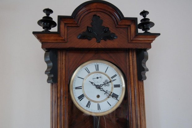

Mariusz 109 #357 Napisano 9 Lipca 2013 (edytowane) Masz szczeliny / pęknięcia różnego rodzaju - z każdym należy inaczej postępować. No i zależy na co się napinasz Przód - zdjęcie politury, "wybielenie" krawędzi, sklejenie i szlif na pół mokrym kleju ( tylko nie kazeinowym !!! ) Boku nie oszukasz - tylko nie widzę, czy tam fornir, czy to lite. Wstawka po zdjęciu politury. ... przynajmniej ja bym to tak zrobił. Może są lepsze sposoby. Edytowane 9 Lipca 2013 przez Mariusz 0 Pozdrawiam Mariusz Udostępnij tę odpowiedź Odnośnik do odpowiedzi Udostępnij na innych stronach
kwb3rdu 0 #358 Napisano 9 Lipca 2013 (edytowane) To moja pierwsza proba odnowienia skrzyni i moze powinienenm zaczac od jakiegos malego niemieckiego kominkowca za 10 €Skrzynie dostalem jako gratis kupujac dwa inne zegary , mam tez werk pasujacy do tej skrzyni i byc moze cos z tego splodze . Zegar nie jest okleinowany jest caly jest w politurze . Te centralne szczeliny w zasadzie mi nie przeszkadzaja bo to jest stara skrzynia a one beda i tak zasloniete drzwiczkami i nie bedzie ich widac . Miejsce klejenia po prawej stronie musze jakos poprawic aby nie bylo tak widoczne .Co do pekniecia drzwiczek to nie mam jeszcze zadnego planu , ale wiem juz wiem ze pozostawienie tej szczeliny nie wchodzi w rachube bo mi sie nie bedzie podobalo . .Drewno jest w bardzi dobrym stanie zadnych dziur po robakach . Edytowane 9 Lipca 2013 przez kwb3rdu 0 Udostępnij tę odpowiedź Odnośnik do odpowiedzi Udostępnij na innych stronach
Mariusz 109 #359 Napisano 10 Lipca 2013 Zegar nie jest okleinowany jest caly jest w politurze .No cóż zdjęcia w takim razie mylą. Wydawało mi się, że na drzwiczkach leży fornir. To może już lepiej nie będę doradzał. 0 Pozdrawiam Mariusz Udostępnij tę odpowiedź Odnośnik do odpowiedzi Udostępnij na innych stronach
kiniol 2281 #360 Napisano 10 Lipca 2013 (edytowane) Pozwól tej skrzynce odpocząć min. tydzień po kąpieli. Zobacz potem, które szczeliny się domkną, a które otworzą bardziej. W szczeliny zwykle wklejamy fornir na sztorc, potem odcinamy wystające resztki na równo dłutem i delikatnie szlifujemy. Dobierz fornir kolorem do drewna, które będziesz nim flekował.Powierzchnie powtórnego klejenia oczyść bardzo dokładnie z resztek kleju, który na nich pozostał. Do klejenia używaj kleju np. Rakol 25, kupisz go tutaj:http://www.meblopol.pl/. Masz oddział w Tarnowskich Górach na ul. Krakowskiej 10 Edytowane 10 Lipca 2013 przez kiniol 0 Porządek na serwisie o niczym nie świadczy. Często najlepsze usługi świadczone są przez geniuszy w totalnym bałaganie… Udostępnij tę odpowiedź Odnośnik do odpowiedzi Udostępnij na innych stronach
kwb3rdu 0 #361 Napisano 10 Lipca 2013 (edytowane) No cóż zdjęcia w takim razie mylą. Wydawało mi się, że na drzwiczkach leży fornir.To może już lepiej nie będę doradzał. No cóż zdjęcia w takim razie mylą. Wydawało mi się, że na drzwiczkach leży fornir.To może już lepiej nie będę doradzał.Kolego Mariuszu , miales racje boki sa okleinowane ale to zobaczylem dopiero dzisiaj bo poprzednio nie zwrocilem uwagi na ten szczegol . , drziwczki natomiast nie maja okleiny .Udalo mi sie tez posciagac w sposob jaki poradzil kolega Kiniol wszystkie zdobienia oprocz tralek ... dzieki tez za namiar sklepu w T.Gorach , jak tylko tam bede to napweno go odwiedze -.Moje bledy !Prawdopodobnie msci sie mycle pudla woda bo wykrzywila sie tylna siciana I wykrzywione sa tez zdobienia ktore byly napewno proste .Nie wiem czy tez slonce nie zrobilo swego bowiem wszystko zostalo przez nac na stole w ogrodzie a potem na sloncu . Martwi mnie poprzeczne pekniecie frontowej plyty na drzwiczkach . To jest centralny element i nie moze tak zostac a niewem jak to skleic . Edytowane 10 Lipca 2013 przez kwb3rdu 0 Udostępnij tę odpowiedź Odnośnik do odpowiedzi Udostępnij na innych stronach
kiniol 2281 #362 Napisano 10 Lipca 2013 (edytowane) Ja bym wkleił w peknięcie fornir na sztorc, tak by wystawał ponad lico drzwiczek. Wpasuj tyle warstw by wchodził ciasno ale drzwiczek nie rozpychał. Gdy klej dobrze wyschnie nadmiar forniru odetniesz z dwóch stron płaskim, bardzo ostrym dłutem. Trzeba dobrać kolor forniru tak, by się nie odznaczał od koloru powierzchni drzwiczek. To wygląda na orzech. Jeszcze jedno, na drzwiczkach widać dwa pęknięcia, czy one pozostają w jednym kawałku, czy się rozpadają? Edytowane 10 Lipca 2013 przez kiniol 0 Porządek na serwisie o niczym nie świadczy. Często najlepsze usługi świadczone są przez geniuszy w totalnym bałaganie… Udostępnij tę odpowiedź Odnośnik do odpowiedzi Udostępnij na innych stronach
Mariusz 109 #363 Napisano 10 Lipca 2013 Kolego Mariuszu , miales racje boki sa okleinowane ale to zobaczylem dopiero dzisiaj bo poprzednio nie zwrocilem uwagi na ten szczegol . , drziwczki natomiast nie maja okleiny . Cóż - nie wiem, czy o tym samym mówiliśmy - dla mnie drzwiczki to : http://imageshack.us/photo/my-images/692/3iba.jpg/ Patrząc na dolną krawędź słoje układają się prawo skos natomiast powierzchnia czołowa ma przeciwny układ słojów od połowy. Dodatkowo pęknięcia bywają wzdłuż słojów, ale skoro to lite to stało się coś niesamowitego - pękło pod kątem w poprzek słojów. W takich cudach nie mam doświadczeń - to tylko Kiniol może pomóc - ja nie umiem. 0 Pozdrawiam Mariusz Udostępnij tę odpowiedź Odnośnik do odpowiedzi Udostępnij na innych stronach
kwb3rdu 0 #364 Napisano 10 Lipca 2013 (edytowane) W dzwiczkach sa dwa pekniecia ktore dziela frontowa plyte na dwie czesci . Nie mysle nawet aby rozebrac rame na ktorej sie wszytsko trzyma bo mi sie jeszcze to wszystko rozleci .Z kawalkami forniru juz na peknietej desce dzisaj cwiczylem ... Nie mozna oczywiscie takiej szczeliny na sile klinowac bo sie jeszce bardziej rozejdzie ale w ten sposb jakies 75% takiego pekniecia mozna zatkac a teraz pewnie na to nalezy nalozyc jakis kit lub klej pomieszany z drobnymi wiorami aby zatkac reszte .. a potem przeszlifowac ...Traz dam tej skrzyni troche odpoczac tylko jeszcze te tralki zdejme i bedzie ok ... [/img]Uploaded with ImageShack.us [/img]Uploaded with ImageShack.us Edytowane 10 Lipca 2013 przez kwb3rdu 0 Udostępnij tę odpowiedź Odnośnik do odpowiedzi Udostępnij na innych stronach

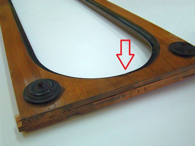

PRGreg 32 #365 Napisano 10 Lipca 2013 Może jestem już ślepy ale ja widzę podkład z innego drewna na który naklejono od frontu fornir orzechowy. Podkład z drewna liściastego |(jak sądzę) pękł wzdłuż słojów i przerwał w ten sposób fornir, który akurat ma w tym miejscu układ słoi pod kątem w stosunku do układu słoi w podkładzie.Mam identyczną sytuację w jednym zegarze i kredensie. Fornir się zarysował po podkład inaczej pracuje i na skutek naprężeń rozrywa fornir. Tak się dzieje jak łączenia podkładu nie pokrywają się z łączeniami forniru.Ciężko będzie to naprawić w taki sposób żeby nie było widać ingerencji w fornir. 0 Udostępnij tę odpowiedź Odnośnik do odpowiedzi Udostępnij na innych stronach
WueM 120 #366 Napisano 10 Lipca 2013 (edytowane) No tak, skrzynia dostała najpierw wodą, a potem słońce zrobiło swoje. Drewno można myć, ale jeśli elementy są rozebrane. Po umyciu trzeba osuszyć i sprężonym powietrzem usunąć resztki wody ze szczelin. Suszyć należy powoli (kilka dni) najlepiej w ściskach, można owinąć w ręcznik lub w gazety. Generalnie, mycie to ostateczność. Drzwiczki, które prezentujesz wiele przeszły. Są oczywiście fornirowane, a pękły na skutek różnego skurczu ramiaka i wierzchniej deski. Aby je uratować proponuję rozebrać wszystko. Odkleić półkolumny z przodu, bo i tak nie uda się już przywrócić starej politury. Odkleić i rozebrać ramiak od spodu. Mając dwa kawałki drzwiczek osobno skleić je w ściskach zapewniając płaskość powierzchni licowej forniru. Z ramiaka poziome wzmocnienia odpowiednio skrócić zachowując pióro i pasując wszystko do sklejonych drzwiczek. Jak wszystko będzie pasowało skleić zwężony ramiak z drzwiczkami. Tak naprawione drzwiczki należy przygotować do politurowania. Boki, tam gdzie przyjdą kolumny zabezpieczyć taśmą, aby klej miał lepszą przyczepność. Kolumny też politurować osobno, tak jak robiono to w fabryce i sklejać już na gotowo. W miejscach, gdzie będą liście usunąć politurę dłutem i wkleić ozdoby. I po robocie. Jutro zamieszczę zdjęcia tak wykonanej naprawy w drzwiczkach wiedeńczyka. Obiecane zdjęcie, jak widać szczelina na środku miała ok. 4 mm szerokości a teraz jest praktycznie niewidoczna: Edytowane 11 Lipca 2013 przez WueM 0 Wojtek + Certina Club 2000 od lat Udostępnij tę odpowiedź Odnośnik do odpowiedzi Udostępnij na innych stronach

kwb3rdu 0 #368 Napisano 12 Lipca 2013 (edytowane) Ramiak jak widze tak sie to fachowo nazywa nie jest pekniety i trzyma sie dobrze co widac na tym zdjeciu : Boje sie ze jak to wszystko porozbieram to juz nie zloze do "winkla"" . Bylbym tylko za zatkaniem tej szpary fornirem wsadzajac ja na sztorc tak jak proponowal kolega w poprzednim posicie . Takie miejsce naprawy nie musi wcale szpecic calosci .. Aby wyprostowac krzywe elemnty trzeba je sciagnac zwingami i pewnie w jakis sposob nawilzyc aby byly elastyczne .Mam kogos co dysponuje prasa stolarska do 2 ton , ale boje sie ze ta tylnia sciana sie calkowice rozleci ...tak ze chyba pozostane przy tych sciskach ..Te polkolumienki sa oporne i narazie denaturat ich niew rusza . Zastanawiam sie na szpryca wody w miejsce klejenia .Dziekuje za wsakzowke na temat klenia bo sie juz zastanawialem jak to ma funkcjonowac .....Ta naprawa wyglada super szkoda ze nie ma zdjecia jak to przedtem wygladalo . Dalo by to lepszy przegald sytucaji . Edytowane 12 Lipca 2013 przez kwb3rdu 0 Udostępnij tę odpowiedź Odnośnik do odpowiedzi Udostępnij na innych stronach
PRGreg 32 #369 Napisano 12 Lipca 2013 Jeśli chcesz mieć idealnie wykończony front zegara to metoda WeeM-a jest bardzo dobra. Domyślam, się że największą trudność będziesz miał z odspojeniem ramiaka od zafornirowanej deski z kolumienkami. Z drugiej strony po takiej kąpieli może to wcale nie będzie takie trudne.Po odspojeniu kleisz dechę "na styk" i w ten sposób likwidujesz szczelinę. Zwężenie ramiaka tak żeby jego szerokość odpowiadała desce po zlikwidowaniu szczeliny nie stanowi problemu - wszystko zamaskują kolumienki. Sposób Kiniola jest też godny uwagi bo nie musisz rozbierać ramiaka. Ja tak na prawdę stosuję właśnie opisaną przez niego metodę ale pod warunkiem że układ słojów w fornirze jest równoległy do szczeliny lub jeśli nie to żeby fornir był w miarą możliwości jednolity kolorystycznie w miejscu pęknięcia. W takim przypadku po wklejeniu forniru na sztorc i zlikwidowaniu szczeliny w desce z reguły udaje mi się zrobić wklejkę ze starego forniru w taki sposób że nie widać takiej naprawy. Poniżej dwa przykłady. W obydwu zegarach pęknięcia były w najwęższym miejscu łuku nad tarczą (typowe pęknięcie). Długość szczeliny do naprawy nie była więc znaczna (max 2cm) co ułatwiało dobranie forniru. Ja dodatkowo jeśli szerokość szczeliny jest bardzo mała np rzędu 1mm to wycinam delikatnie stary fornir tak żeby wklejka miała min 2mm. Moim zdaniem to min szerokość paska forniru jaki można wkleić (dobre są stare forniry). Oczywiście przy szerokości szczeliny 1mm mozna sie pokusić o twardy wosk ale ja preferuję wklejki: U Ciebie sytuacja jest trudniejsza bo szczeliny są dłuższe a fornir bardzo wzorzysty co moim zdaniem uniemożliwia dobranie forniru. Możesz ewentualnie spróbować wyciąć pasek z miejsca pod kolumienkami. 0 Udostępnij tę odpowiedź Odnośnik do odpowiedzi Udostępnij na innych stronach
kwb3rdu 0 #370 Napisano 12 Lipca 2013 (edytowane) Domyślam, się że największą trudność będziesz miał z odspojeniem ramiaka od zafornirowanej deski z kolumienkami. Z drugiej strony po takiej kąpieli może to wcale nie będzie takie trudne.Po odspojeniu kleisz dechę "na styk" i w ten sposób likwidujesz szczelinę. Zwężenie ramiaka tak żeby jego szerokość odpowiadała desce po zlikwidowaniu szczeliny nie stanowi problemu - wszystko zamaskują kolumienki. No wlasnie ze nie mialem ku mojemu zdzwieniu z tym zadnego problemu . Co kilka godzin wstrzykiwalem pod kolumienki i w klejenia ramiaka denaturat a nastepnie po wciagnieciu kilku gwozdzi (dobrze ze je zauwazylem ) przy uzyciu dosc waskiego noza udalo mi sie podwazc najperw kolumienki a potem w rekach rozszedl sie sam ramiak . Z zwezeniem ramiaka nie poinno byc problemu bo wystarczy tylko skrocic na szlifierce piora i bedzie ok .Co do sklejenia frontu to mam pewne obawy czy dam rade to skleic . Front sie tez troche zdeformowal i w tej´chwili zrobila sie minimalna achtka .Do tego przy dopasowywaniu tych dwuch elementow do siebie kruszy sie na styku okleina ....... Te zegary sa tak zrobione ze nie widac zadnych pekniec .... szkoda ze nie pokazales ich jak wygladaly przed renowacja .. [/img] Uploaded with ImageShack.us[/img] Uploaded with ImageShack.us[/img] Uploaded with ImageShack.us Edytowane 12 Lipca 2013 przez kwb3rdu 0 Udostępnij tę odpowiedź Odnośnik do odpowiedzi Udostępnij na innych stronach
kwb3rdu 0 #371 Napisano 14 Lipca 2013 (edytowane) Pytek pyta :Po skroceniu ramiaka okazalo sie ze plyta przednia prawdopodonie na wskutek wilgoci sie wykrzywila zgodnie z prognozami madrzejszych kolegow .Ramiak byl klejony tylko w rogach co mi tez pozowolilo na latwe jego otwarcie -Teraz prawdopodobnie musze przykleic rame do ramiaka na calej dlugosci ...na citoNikt po mnie nie bedzie pewnie juz tego ruszal ale przed tym chce kolegow zapytac o rade aby nie dostac slusznej kary chlosty tak jak za to mycie skrzyni za ktore teraz cierpie ...Na ponizszym zdjeciu zespojona szczelina .. Czy musze sie koniecznie pisac sie na wklade forniru , nie mam takowego a pozy tym jestem cienikí bolek w tych sprawach . a moim zdaniem oryginale lacznie w srdoku nie wiele sie rozni od mojego .. [/img][/img]Uploaded with ImageShack.us Edytowane 14 Lipca 2013 przez kwb3rdu 0 Udostępnij tę odpowiedź Odnośnik do odpowiedzi Udostępnij na innych stronach
fibo 416 #372 Napisano 14 Lipca 2013 Zaznaczam, że się niespecjalnie znam na teorii renowacji drewna.Ale ja bym tego nie uzupełniał na "sztywno". To nie plastik, ani metal, drewno pracuje całe swoje życie. Skleiłbym jak jest, zostawiając przestrzeń na przyszłe mikro przesunięcia. Klej to wypełni i będzie amortyzatorem. Jeśli się zrobi bez jakichkolwiek luzów, to w przyszłości znowu popęka od nadmiernej wilgoci, czy przesuszenia.Drzwi wyglądają jak dla mnie nieźle, już bym ich nie męczył. Stare, ładne...Ale opinia bardziej doświadczonych kolegów pożądana . 0 Udostępnij tę odpowiedź Odnośnik do odpowiedzi Udostępnij na innych stronach
kiniol 2281 #373 Napisano 14 Lipca 2013 Ja bym kleił w ściskach, no może nie tak żeby soki puściło... z czuciem 0 Porządek na serwisie o niczym nie świadczy. Często najlepsze usługi świadczone są przez geniuszy w totalnym bałaganie… Udostępnij tę odpowiedź Odnośnik do odpowiedzi Udostępnij na innych stronach
kwb3rdu 0 #374 Napisano 14 Lipca 2013 (edytowane) Oczywiscie ze w sicskach . aby soki poszly tylkó czy mam kleic po calej dlugosci czy tylko rogi ... bo samo sie nie wyprostuje ..Mysle ze front jest ok ... Dzisiaj zrobilem probe na "dachu " i spodzie z politura .,, maskara widac kazdy feler nalozylem do tej pory cztery warstwy ..[/img]Uploaded with ImageShack.us Edytowane 14 Lipca 2013 przez kwb3rdu 0 Udostępnij tę odpowiedź Odnośnik do odpowiedzi Udostępnij na innych stronach
kiniol 2281 #375 Napisano 14 Lipca 2013 Może plotę głupoty, ale ja bym skleił listwę dolną z drzwiczkami. Przy politurowaniu stosujesz pumeks? 0 Porządek na serwisie o niczym nie świadczy. Często najlepsze usługi świadczone są przez geniuszy w totalnym bałaganie… Udostępnij tę odpowiedź Odnośnik do odpowiedzi Udostępnij na innych stronach
