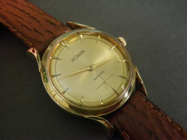

Na pierwszym zdjęciu zaznaczyłem Ci jak wyglądają aplikatory uważam, że lepiej takim pędzelkiem i kilka razy niż szybko wacikiem, który znacznie bardziej szoruje powierzchnię. Znakomicie do mycia nadają się niektóre tarcze atlantików oczywiście nie wszystkie w modelach z lat 80tych nie polecam mycia tarczy, ale starsze Omegi z okresu 50 i 60 przewaznie udaje sie odświeżyć
Poniżej efekt pracy jaka wykonałem na atlantiku jakiś rok temu fotka się zachowała starsi koledzy już widzieli ten zegarek ale dla przypomnienia efektu uzyskanego przy pomocy aplikatora. Koszt 23 aplikatorów w Rossmanie około 5zł :)
I suszenie wskazówek na bananie :lol:

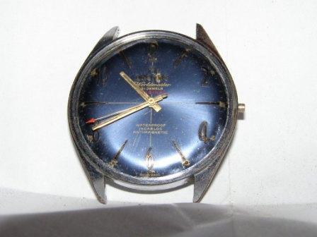

witam wszystkich mam pytanko posiadam starego atlantica wordmastera i chciałbym go odnowić jednak na alledrogo piszą że odnawiają tylko białe czarne i jakieś tam jeszzcze kolory tarcz a ja mam niebieską czy to jakiś szczególny kolor czy coś ? czy można odnowić samą tarczę ? (jest trochę pogięta i ma parę odprysków pozatym ktoś zdrapał lumę z okolic indeksów taki już kupiłem ale wszystkie napisy idzie odczytać)no i jeszcze chciałbym wiedzieć czy jeśli da się to zrobić to czy kolor będzię taki sam jak orginalna powłoka czy będą go dobierać
z góry dziękuję za pomoc
ps.jeśli będę mógł to wstawię fotki
1. posiadam starego atlantica wordmastera i chciałbym go odnowić jednak na alledrogo piszą że odnawiają tylko białe czarne i jakieś tam jeszzcze kolory tarcz a ja mam niebieską czy to jakiś szczególny kolor czy coś ?
2. czy można odnowić samą tarczę ? (jest trochę pogięta i ma parę odprysków pozatym ktoś zdrapał lumę z okolic indeksów taki już kupiłem ale wszystkie napisy idzie odczytać)
3. no i jeszcze chciałbym wiedzieć czy jeśli da się to zrobić to czy kolor będzię taki sam jak orginalna powłoka czy będą go dobierać
4. ps.jeśli będę mógł to wstawię fotki
1. Nie słuchaj, co piszą na Allegro, tylko skontaktuj sie z zakładem, który zajmuje się renowacją tarcz i tam zasięgnij konkretnych informacji, co który zakład jest w stanie zrobić
2. Oczywiscie
3. Tego nikt Ci nie zagwarantuje, ze kolor będzie idealnie taki, jak w tej chwili, tym bardziej, ze jest on zapewne nieco inny, niż był fabrycznie. W kazdym razie po dobrze zrobionej renowacji powinien być bardzo zblizony do oryginału, a w praktyce, to różnie bywa, niestety
4. Byłoby miło :)
Nie mogę dodać zdjęcia wyskoczyło że plik jest zbyt duży,ale zdjęcia wyszły dobrze. A moglibyście koledzy polecić jakiś zakład?Jeśli rzecz jasna możecie,to będę wdzięczny no i pomóżcie z tymi fotkami,bo po prostu zakochałem się w tym zegarku i chce się z wami podzielić jego pięknem.To mój pierwszy w życiu mechanik i do tego jedyny szwajcar jakiego mam.(bisseta przecież nie można takim nazwać :lol: )Z góry dziękuje
ps. Żałujcie że nie słyszycie jak pięknie pracuje słychać go z dobrych dwóch metrów :D

dziękuje za pomoc koledzy teraz muszę już tylko odłożyć troszkę kasy i go odnowię :rolleyes:
a oto fotka mojego cudeńka jak go wyremontuję to też wstawię
Zdjęcie mało wyraźne, ale tarcza chyba wcale źle nie wygląda, więc zastanów się, czy trzeba ją poddawać renowacji
może nie wygląda najgorzej ale brakuje paru rzeczy tu i ówdzie no i warto było by zrobić go na glanc bo takiego nowego już nigdzie nie dostanę
Z niebieską tarczą może byc ciężko, ale z kruczoczarną w stanie NOS z 21 kamieniami kupiłem miesiąc temu.
Za 127$.
Więc lepiej poszukać, zaczekać i kupić taniej ładny zegarek niż lądować w zmęczony.
Chyba, że ma on znaczenie sentymentalne, nieprzeliczalne na pieniądze.
Nie wiem też, czy taką słoneczną tarczę da się perfekcyjnie odnowić.
Czy ktoś z kolegów przechodził przez odnawianie takiej tarczy? Jak z efektami?
No bo to nie jest nowy zegarek ;) A NOSa można ustrzelić - tanio nie jest, ale cieszy bardziej niż renowacja.

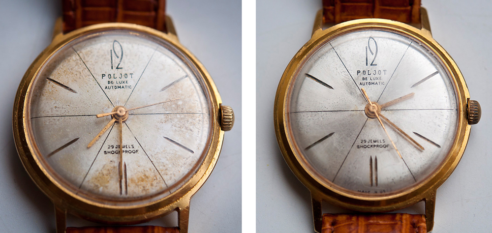

No, niektórym to jakoś wychodzi:
A to moje pierwsze podejście do czyszczenia tarczy.
Stało się to trochę przypadkiem, bo na urlopie po prosty odleciało mi szkiełko (z nie wyjaśnionego powodu). Jako że na urlopie warunki były dość polowe tarczę delikatnie przemyłem pałeczkami do uszu z mydełkiem. Brązowy brud zszedł dość łatwo, resztę postanowiłem doczyścić w domu. Niestety szkiełko włożyłem na miejsce tak mocno, że nie potrafię go teraz zdjąć więc poczekam na wizytę u zegarmistrza.
Nie wiem tylko czy reszta tych czarniawych kleksów zejdzie z tarczy, ale jak dla mnie wygląda już o wiele lepiej.
Reszta zdjęć w galerii: http://zegarkiclub.pl/forum/gallery/album/49245/799-poljot-de-luxe/
Ładnie wyszło - gratulacje :)
Tak to jest, że to "wierzchnie" schodzi łatwo, a "spód" się trzyma, bo to już po prostu zmiany w tarczy. Ale i tak efekt bardzo przyzwoity
Czyli dalej już nie ruszać?
To naprawdę trudno jednoznacznie stwierdzić na podstawie fotki. Można spróbować - może jeszcze da się z tej tarczy wiecej wyciągnąć. Tylko uważaj na nadruki, a po czyszczeniu proponuję zabezpieczyć tarczę lakierem, bo jest duża szansa, ze Ci ściemnieje
