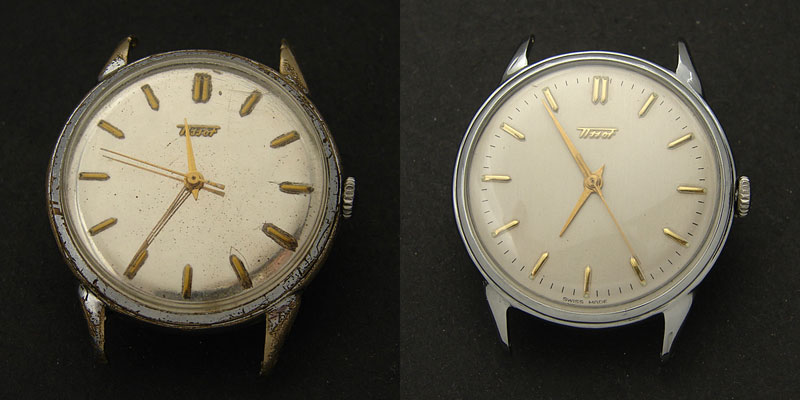

Staszek60 4 #351 Napisano 15 Grudnia 2012 Teraz następny przykład "renowacji" samodzielnej. Tym razem dałem ciała na całej linii. Stan przed renowacją Uploaded with ImageShack.us tarcza gotowa do renowacji... Uploaded with ImageShack.us Uploaded with ImageShack.us Tarcza podczas renowacji - usuwania starego, spękanego lakieru... , niestety w pewnych miejscach mocno przylegał więc ja, osioł patentowany, pomogłem sobie rozpuszczalnikiem . Można, można. Nakładałem go miejscowo drewnianym patyczkiem. Mozna tak robic , to wychodzi nawet dobrze.Nie można jedynie .szybko wycierać a ja to zrobiłem - przetarłem patyczkiem do uszu jeszcze nie odparowany lakier , no i efekt był taki : Uploaded with ImageShack.us Więc tarcza do Chronostaru i efekt końcowy taki : Uploaded with ImageShack.us Uploaded with ImageShack.us 0 Udostępnij tę odpowiedź Odnośnik do odpowiedzi Udostępnij na innych stronach
buran69 46 #352 Napisano 15 Grudnia 2012 Jesteś pewny że to ta sama tarcza?Indeksy w Twojej były płaskie a teraz są wypukłe. 0 Udostępnij tę odpowiedź Odnośnik do odpowiedzi Udostępnij na innych stronach
Staszek60 4 #353 Napisano 15 Grudnia 2012 Na bank moja .Przypatrz się dobrze - indeksy były wypukłe od początku.A tarczę "zasygnowałem" z tyłu przed oddaniem do renowacji .Lekka różnica jest w namalowanych indeksach minutowych ale tego nie będę się czepiał 0 Udostępnij tę odpowiedź Odnośnik do odpowiedzi Udostępnij na innych stronach
chronofil 133 #354 Napisano 15 Grudnia 2012 Lekka różnica jest w namalowanych indeksach minutowych ale tego nie będę się czepiał A zasadnicza jest w napisie Tissot Tarcza świeża i "ładna", ale wystarczy rzut oka na napis i wszystko jasne 0 Czas, to coś, co mówi, jak długo musimy czekać... Udostępnij tę odpowiedź Odnośnik do odpowiedzi Udostępnij na innych stronach
Staszek60 4 #355 Napisano 15 Grudnia 2012 Dlatego napisałem że to w pewnym stopniu moja "porażka" a malowania to ostateczność bo NIGDY nie dorówna oryginałowi .Zobaczę , może pójdzie na aukcję a poszukam czegoś oryginalniejszego.Generalnie nie jest Tissocik zły 0 Udostępnij tę odpowiedź Odnośnik do odpowiedzi Udostępnij na innych stronach

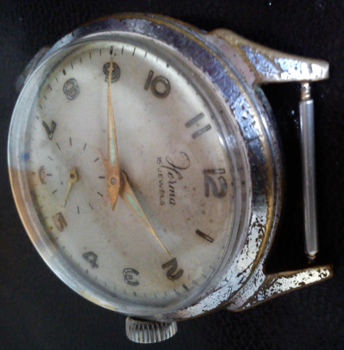

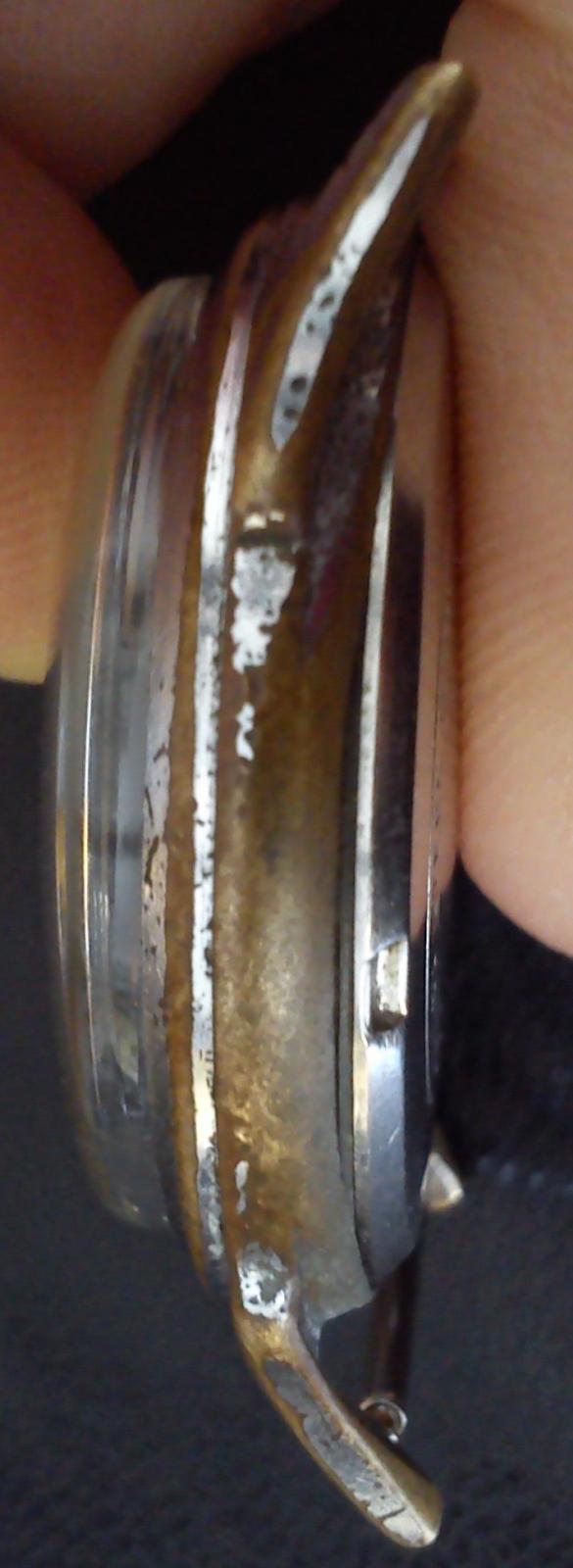

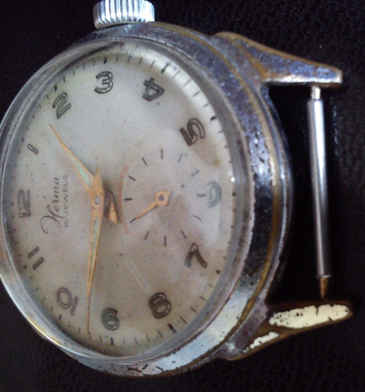

waski123 53 #366 Napisano 19 Stycznia 2013 Co do rodowania to jeszcze nie mam żadnej koperty ale tak za 2 tygodnie pokażę z 2,3 sztuki.Sam najpierw ocenie 1 sztukę i pokażę . Ocenimy wspólnie czy warto I jak z wyszło z tym rodowaniem? Czy ktoś z Was robił, gdzie, jak wyszło i jak z trwałością? Mam Hermę z lat 50-tych ze styraną kopertą, którą chcę odnowić. Tarczy nie chcę ruszać. Wydaje mi się, że jak kopertę dam do chromowania to wizualnie będzie tworzyła duży, zbyt duży dysonans z tarczą. Dlatego zainteresowało mnie to rodowanie. Tak to wygląda. Co radzicie? 0 Udostępnij tę odpowiedź Odnośnik do odpowiedzi Udostępnij na innych stronach
