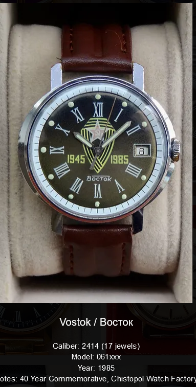

Szukam wskazówki sekundowej do Wostoka jak ze zdjęcia. Wydaje mi się, że jest bardzo długi i nie mam z czego podebrać.

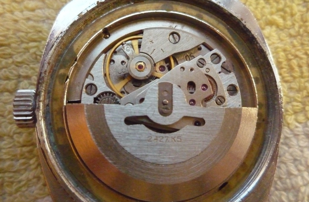

Wpadł mi przypadkiem sam werk, bez wahnika, więc chciałem coś poskładać. 32 jewels, nawet poskładany cieszyłby oko i nadgarstek...
3 minuty temu, artsen1 napisał(-a):
Dodam że w 32j były stosowane dwa różne wahniki. Jeśli chodzi o samo działanie będzie tak samo działał ze zwykłym wahnikiem od jakiejkolwiek Sławy. A tak w ogóle to nadal nie wiem czy masz kompletny zegarek 32j tylko bez wahnika, czy po prostu sam goły werk bez koperty i tarczy?
Najprędzej można by było przerobić mostek na taki wachnik jak w tych 27 kamieni, nawet były takie fabryczne 🙃
A werk można by było tymczasowo założyć do jakiejś ładnej slavy w automacie dopóki reszty się nie znajdzie

Mam sam werk i najchętniej odtworzyłbym ten zegarek z fotek. Te Sławy występują w wersji quartz i można je od czasu do czasu dostać, Jeśli bolce pasują wystarczyłoby zrobić nowy nadruk na tarczy. Chodzi za mną...piękny jest

Trochę trwało zanim znalazłem.... Sprawdziłem też wahnik od zwykłej wersji - pasuje idealnie. Pora szukać tej kwarcówki
Nie żeby coś ale brakuje ci tutaj kołaScreenshot_20230329_194151_Chrome.jpg.a3e51f0aeb4b70c04655f8d006dc2b3d.jpg
Spokojnie pasuje z każdej slavy
A co do wachnika to pewnie nawet oś jest zamienna
Teraz wystarczy dobrać wachnik z najmniejszym luzem i zostaje już tylko opakowanie do znalezienia

Werk przed serwisem.... taki problem to nie problem, po co nakręcać jak wahnik pasuje :)

Zastanawiam się nad tym - skoro nie masz wahnika ani tarczy to skąd wiesz, że to 32 kamienie i  mechanizm 2427N?  😉
Dopasowanie  tarczy z kwarcowej Sławy to troszkę tak jak "pastowanie kabana"
A Werki Sław serii 2427 różnią się ogromnie i bardzo się dziwię, że ktoś napisał o werku 2427N że tam pasuje zwykły Wachnik skoro wahnik w 2427 N jest na łożysku a w zwykłym 2427 ślizgowy.
No ale  ja specjalistą nie  jestem więc może coś pomyliłem 😉
Już dwie osoby pisały że były dwa rodzaje wachników 🤔
