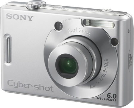

Recenzja pierwsza klasa, o fotkach nie wspominając. jakim obiektywem "trzaskasz" takie cudne foty ?
Gość 00110010000010011001
"post-29642-0-88209600-1331834269.jpg"
ja mam sony alfa 300 zastanawiam sie jaki obiektyw zakupic zeby robić takie cuda :)
