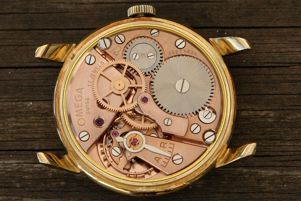

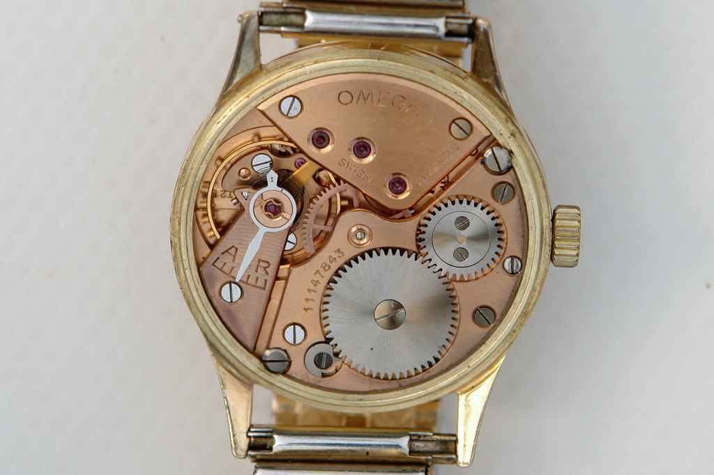

zbyszke 12 #4 Napisano 6 Grudnia 2010 Co do "wybranej elity" - wypraszam sobie, jakos na ten temat nie mam poczucia humoru. Sporo swietnych Forumowiczow odeszlo z tego Forum przez podobne historie. No dobrze. Wrocmy do tematu: mechanizmy godne polecenia (przy wszystkich zastrzezeniach). Moim numerem jeden jest zdecydowanie 30 milimetrowy werk Omegi, we wszystkich wersjach. Tutaj wczesniejszy model z subsekunda, bez kamieni na kole centralnym: Pozniejszy, po zmianie oznaczen, z trzycyfrowym numerem kalibru: I jeszcze pozniejsza wersja, przerobiona na centralna sekunde (bardzo porzadnie, lacznie z dodatkowym polmostkiem): Ze zacytuje kolege Rittera: Nie wiem dlaczego ale uważam tego typu werki' date=' pod względem mechanicznym, niemal za doskonałe. Kamienie tam gdzie powinny być są, kaliber także słuszny dzięki czemu sprężyna w bębnie nie jest katowana. A na dokładkę włos spiralny. I do tego ta grubość zegarka. Perfekcja![/quote'] Mechanizm zaprojektowany tak, zeby byl dokladny i dlugowieczny. Bardzo odporny na brak serwisu i wilgoc (Omega w tamtych latach nie nalezala, mowiac delikatnie, do liderow rynku, jesli chodzi o wodoszczelnosc kopert ). Mozna spokojnie napotkac egzemplarz ze skatowana koperta, nieomal nieczytelna tarcza, a mechanizm tyka jak zloto. 0 Zadna praca nie hanbi, ale kazda meczy... Udostępnij tę odpowiedź Odnośnik do odpowiedzi Udostępnij na innych stronach

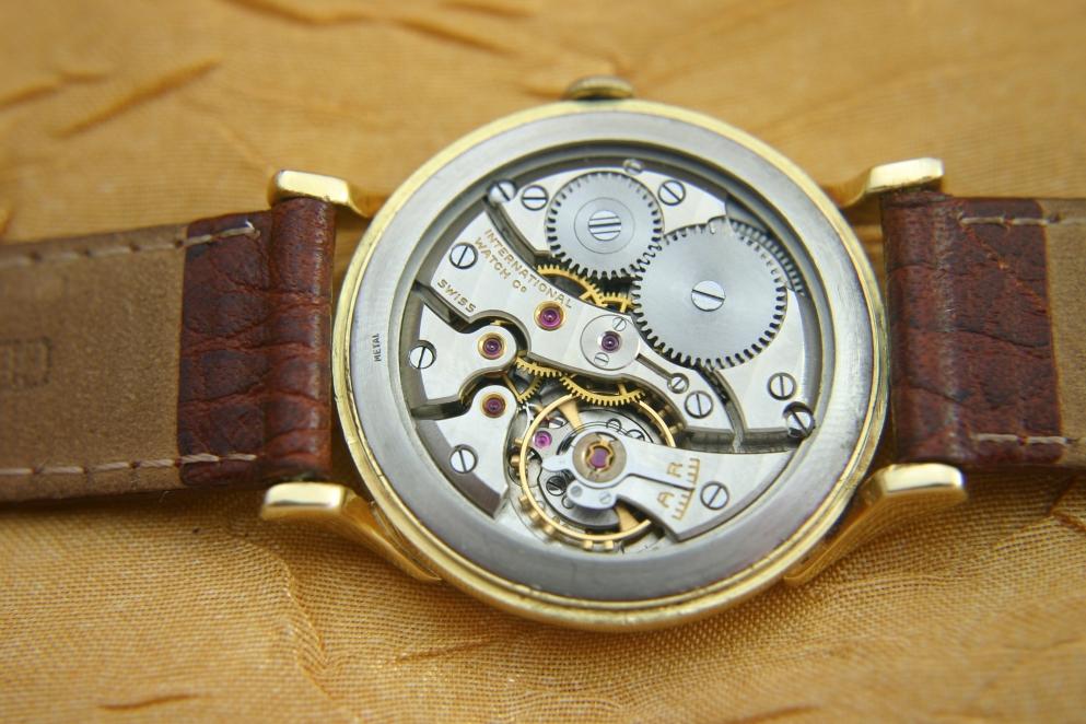

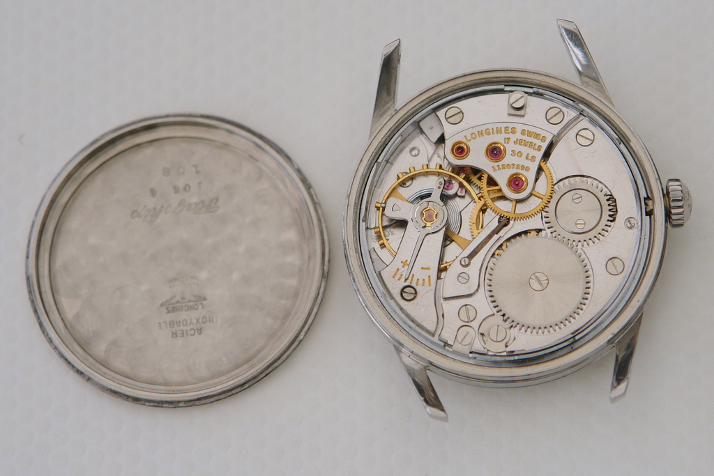

sanka 0 #5 Napisano 6 Grudnia 2010 zbyszku wiedzialem ze napiszesz od razu o 30 milimetrowych omegach sa swietne, jestem do tego przekonany, bardzo duzo o nich pisalesi zawsze wspominales ze sa niezawodne z czym sie zgadzam oczywiscie. pewnie ktos wrzuci tu pare mechanizmow A.Schild, pare mechanizmow Longines'a,zostawiam to do fascynatow tym mechanizmow czy tez firm by zrobili to precyzyjnie. a ja wstawie te ktore lubie najbardziej,nie sa moze najlepsze, ale moge osobiscie polecic. Uploaded with ImageShack.us A tutaj cuda:1946 Hamilton "Gordon": Valjoux 72: Universal Geneve microtor: Zenith cal.30: Gruen cal.330: Patek Philippe 9-90 Longines 30L: Rozpisywac sie nie bede na temat kazdego, moze ktos inny bedzie chcial, ale IMO za duzo tego i mozna znalezc w sieci.A osobiste wrazenia? Nie no dla mnie super! Pieknie chodza..swietnie prezentuja sie na dloni,wlasnie spogladam na swojej rece na Patka 9-90 a na drugiejrece Universal Geneve Microrotor.. 0 Transport lotniczy (in study process).Zodiac ZO2040 on brancelet. Election Grand Prix Berne 1914 from 1945 on Hirsch Calf. Election Grand Prix - in repair. Marzenie i cel: IWC Mark XVI Udostępnij tę odpowiedź Odnośnik do odpowiedzi Udostępnij na innych stronach

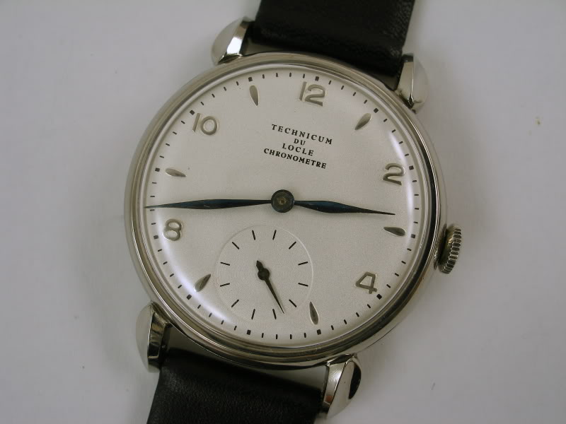

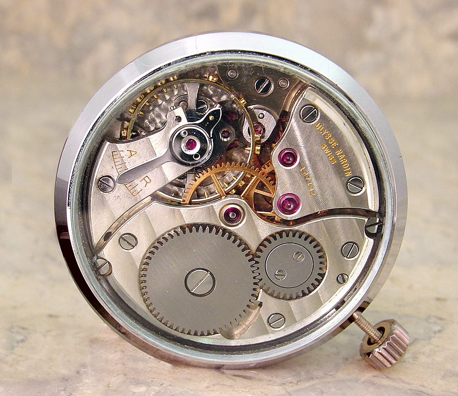

zbyszke 12 #6 Napisano 6 Grudnia 2010 Ten Zenith to kaliber 135. Podobno swietny , ale ciezko cos powiedziec o niezawodnosci werku, ktory wyprodukowano w 11 tysiacach egzemplarzy przez 15 (!) lat. Natomiast Koledzy na pewno wypowiedza sie bardziej szczegolowo o werku 2809 - radzieckiej wersji tego mechanizmu. Natomiast podniosles kwestie bezposredniego konkurenta Omegi - 30-milimetrowego werku Longinesa. Wykonczony tak, ze Omega wyglada przy nim jak ubogi krewny. M.in. kamienie w zlotych szatonach. Wersji z subsekunda (kaliber 30L), ktora pokazales nie mialem okazji posiadac. Wersja z centralna sekunda (kaliber 30LS) jednak ustepuje Omedze, ta blaszka dociskajaca zamiast polmostka moze i swoja role spelnia, ale wyglada niechlujnie: Tez bardzo dokladny werk, co do trwalosci i niezawodnosci ciezej mi cos powiedziec. Z tych dwoch (choc oba swietne) wybralbym jednak Omege. 0 Zadna praca nie hanbi, ale kazda meczy... Udostępnij tę odpowiedź Odnośnik do odpowiedzi Udostępnij na innych stronach

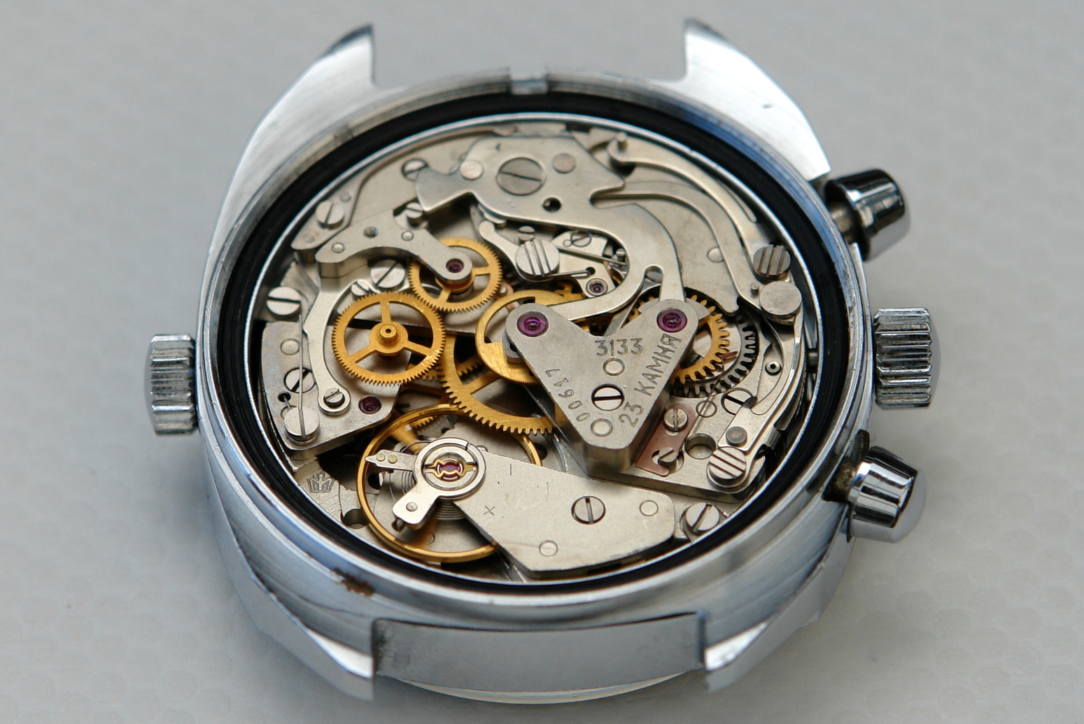

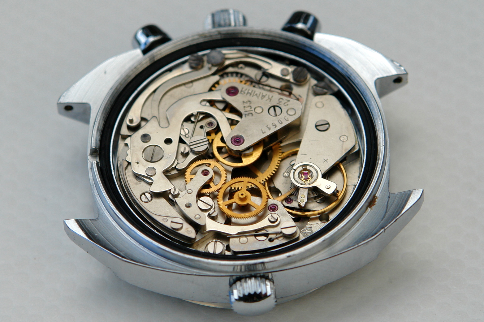

zbyszke 12 #9 Napisano 6 Grudnia 2010 IWC zacny, ale to juz chyba gorna granica (cenowa, jakosciowa i kazda inna) co do mechanizmow jakie mozna polecac. W przeciwnym razie mozemy spokojnie polecic wszystkie mechanizmy od Patka - przeciez na pewno godne polecenia sa . Wiec proponuje zeby zatrzymac sie gdzies w granicach zegarkow za maksymalnie 8-10 tysiecy zlotych, a chetnie - dawac przyklady duzo tanszych. Moj ulubiony mechanizm chronografu: Poljot 3133 (licencja Valjoux 7734). Produkowany przez ponad 40 lat - od 1969 roku, kiedy wprowadzilo go Valjoux do chwili obecnej (przez Poljota) i pewnie bedzie w produkcji przez nastepne dziesiatki lat. Prosty (jak na chronograf) w konstrukcji, wytrzymaly, odporny na zle traktowanie. Az trzy zdjieca mechanizmu bo bardzo go lubie, a i fotki mi sie dosc wtedy udaly: Jednak w przypadku 3133 nie moze sie obejsc bez zdjecia tarczy, zeby moc docenic czesc mechanizmu dodana przez radzieckich inzynierow. Na ile wiem, patent Poljota - genialny w swojej prostocie: Wewnetrzny piescien 12-godzinny, obracany za pomoca dadatkowej koronki na godzinie 9-tej zmienia prosty 30-minutowy chronograf w 12-godzinny chronograf "dla ubogich" za ulamek procenta kosztow, komplikacji technicznej i ceny mechanicznego 12-godzinnego chronografu (np. Valjoux 72) - przy starcie stopera nastawiamy (zestrajamy) zielona strzalke na pierscieniu na wskazowke godzinowa zegarka i juz mozna mierzyc czas do 12 godzin (choc bez opcji pauzowania). Za ten jeden wynalazek radziecki przemysl zegarkowy ma u mnie ogrmomnego plusa. 0 Zadna praca nie hanbi, ale kazda meczy... Udostępnij tę odpowiedź Odnośnik do odpowiedzi Udostępnij na innych stronach

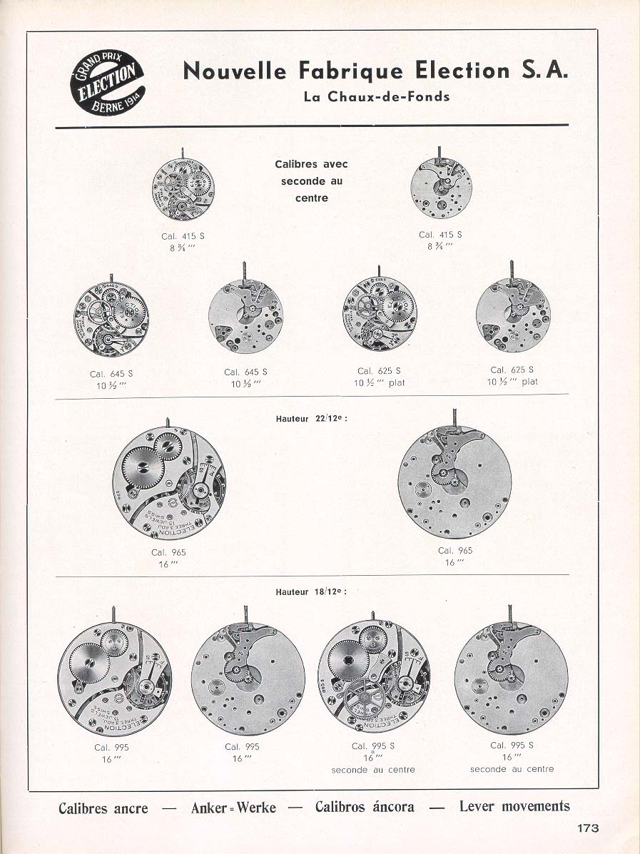

GP 0 #15 Napisano 5 Stycznia 2011 Swoja droga mozna by cos napisac o werkach GP?Nie jestem znawca technicznym od GP, ale wydaje mi sieze rowniez swietne werki robili. Coś nam temat trochę "przysnął" przez te Święta Mam nadzieję, że na tym się nie skończy szkoda by było!Ja osobiście, chociaż zainicjowałem ten temat, o mechanizmach nie wiem niemal nic. Wkleję więc tylko, zgodnie z sugestią, szkic ściągnięty od Purystów. 0 Udostępnij tę odpowiedź Odnośnik do odpowiedzi Udostępnij na innych stronach

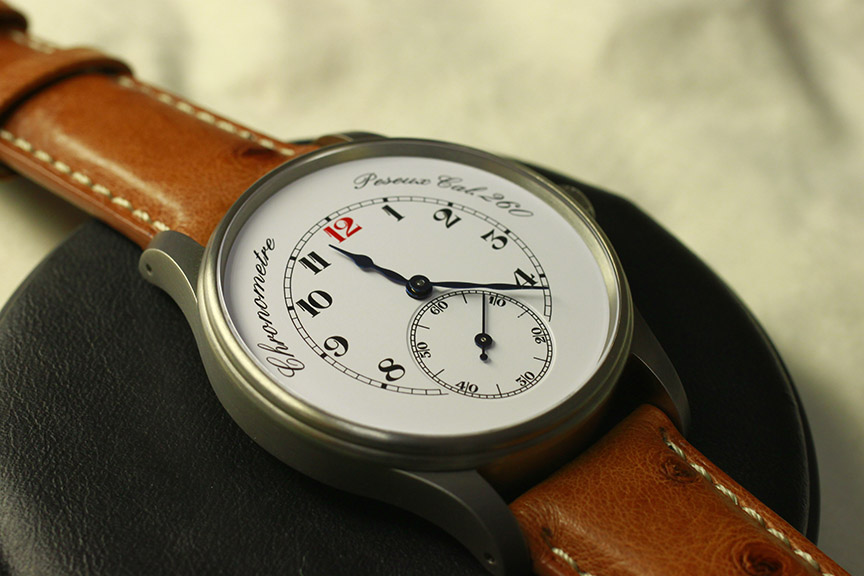

zbyszke 12 #19 Napisano 7 Stycznia 2011 @Tomasz bozys: Peseux 260 to kolega Zenitha 135 - i bezposredni konkurent w konkursach chronometrow. Z pewnoscia swietny mechanizm, ale tak jak Zenith - bialy kruk, wiec cokolwiek ciezko polecac. @c3z: Omegi 5xx - swietne mechanizmy, oczywiscie. Dokladnie jak piszesz - datownik, a zwlaszcza szybka zmiana daty to najslabsza czesc mechanizmu. Ja bym patrzac na caloksztalt nie polecil ich jako wzoru niezawodnosci (i chyba w ogole zadnego szwajcarskiego werku z rotorem). Zdaje sie ze w kategorii automaty jesli chodzi o niezawodnosc to jednak prym wiedzie Daleki Wschod - Orient chociazby. No i jeszcze jest specjalna kategoria - bumpery (automaty odbojowe). Tutaj szczytem niezawodnosci jest dla mnie Universal 138/139. 0 Zadna praca nie hanbi, ale kazda meczy... Udostępnij tę odpowiedź Odnośnik do odpowiedzi Udostępnij na innych stronach
