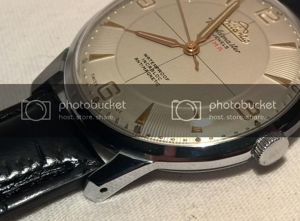

Master Yoda 2171 #7176 Napisano 29 Stycznia 2015 Szczeliny na dekielku-ewidentnie wskazują że to nie NOSSpolerowane "wżery" też. 0 Pozdrawiam, Marek Udostępnij tę odpowiedź Odnośnik do odpowiedzi Udostępnij na innych stronach
mayor 225 #7177 Napisano 29 Stycznia 2015 (edytowane) Tarcza na 100% odmalowana i to byle jak według metody"Pędzlem chlap dwieście cap",Zwróć uwagę na czarna kreskę biegnąca od 12 do 6 na Twoim zegarku kreska ta wchodzi na napisy Atlantic W-master 21 j Prima itd ,,W oryginalnym zegarku ta linia jest przerwana w miejscu napisów,. Edytowane 29 Stycznia 2015 przez mayor 0 Udostępnij tę odpowiedź Odnośnik do odpowiedzi Udostępnij na innych stronach
Gość #7178 Napisano 29 Stycznia 2015 z tą linią też tak w pierwszej chwili pomyślałem, ale zerknąłem tu: http://atlantic.helwecja.com/historia-logotypu-atlantic i na (słabym niestety) zdjęciu tym samym logo linia też chyba biegnie po nakładanym napisie. Wstawiam tę fotkę: Zdjęcie słabe, ale linia chyba biegnie po logo 0 Udostępnij tę odpowiedź Odnośnik do odpowiedzi Udostępnij na innych stronach
mayor 225 #7179 Napisano 29 Stycznia 2015 (edytowane) Nie wydaje mi się .,Zresztą w tym picowanym zegarku ta linia wchodzi nawet na nakładane złocone logo Atlantic Edytowane 29 Stycznia 2015 przez mayor 0 Udostępnij tę odpowiedź Odnośnik do odpowiedzi Udostępnij na innych stronach
Gość #7180 Napisano 29 Stycznia 2015 (edytowane) No więc mnie też tarcza wydaje się odnawiana, ale... w książce p. Kutermankiwewicza, w rozdziale 6 na str. 5 z 17 jest bardzo podobne nakładane logo, przez które biegnie linia, tak, jak na tej tarczy. Na wszelki wypadek wklejam link do książki: http://atlantic.helwecja.com/ksiazka rozdz. 6, str. 5/17 edit: ale mimo wszystko jestem prawie pewien, że tarcza został odmalowana. Dla niepoznaki przed odmalowaniem tarczy ktoś zamaskował indeksy (kropki) z lumą. Podczas zdejmowania maskowania odrywała się nowa warstwa, co najwyraźniej widać przy indeksie 5-ym. Tarcza została prawdopodobnie błędnie odnowiona, bo zgodnie ze wzorem, do którego podałem link (książka), ale oryginalnie prawdopodobnie wyglądała tak, jak ta ze zdjęcia zamieszczonego w poście mayora. Edytowane 29 Stycznia 2015 przez Gość 0 Udostępnij tę odpowiedź Odnośnik do odpowiedzi Udostępnij na innych stronach
70' 374 #7181 Napisano 29 Stycznia 2015 Na tym forum wszytstko juz chyba bylo, kreska przez logo tez Spojrz np tu http://zegarkiclub.pl/forum/topic/87124-pytanie-o-oryginalnosc-tarczy-atlantic/?hl=atlantic@inomarek daje sie za swoja tarcze pociac 0 Przepraszam za brak polskich znakow ale po prostu ich nie mam. Udostępnij tę odpowiedź Odnośnik do odpowiedzi Udostępnij na innych stronach
Gość #7182 Napisano 29 Stycznia 2015 Co do keski, to nie sądzę, żeby w książce Kutermankiewicza była podana, jako przykład, odmalowywana tarcza, więc pewnie kreska przez logo bywała, ale nie koniecznie musiało tak być w tym konkretnym przypadku przed renowacją. Moim zdaniem indeksy z oryginalną lumą zamaskowano, odnowino tarczę i usunięto maskowanie indeksów. Obecnie tarcza jest w stanie "idealnym", a wokół indeksów z lumą są jakieś wyraźne ubytki. Nadal pozostaje pytanie, czy Kolega nabył zegarek z pełną świadomością, czy ironizował, wiedząc, że jest to odnowiony egzemplarz. 0 Udostępnij tę odpowiedź Odnośnik do odpowiedzi Udostępnij na innych stronach
mayor 225 #7183 Napisano 29 Stycznia 2015 (edytowane) Co do keski, to nie sądzę, żeby w książce Kutermankiewicza była podana, jako przykład, odmalowywana tarcza, więc pewnie kreska przez logo bywała, ale nie koniecznie musiało tak być w tym konkretnym przypadku przed renowacją. Moim zdaniem indeksy z oryginalną lumą zamaskowano, odnowino tarczę i usunięto maskowanie indeksów. Obecnie tarcza jest w stanie "idealnym", a wokół indeksów z lumą są jakieś wyraźne ubytki. Nadal pozostaje pytanie, czy Kolega nabył zegarek z pełną świadomością, czy ironizował, wiedząc, że jest to odnowiony egzemplarz.Autor książki jako źródło podaje internet ,a głównie zdjęcia i opisy z aukcji Allegro.quote-,W poniższym opracowaniu starałem się przedstawić różnorodne loga zegarków firmy Atlantic, wykorzystując wiedzę zawartą w Internecie (głównie w opisach ofert aukcji Allegro) jak również zdobytą podczas rozmów z zegarmistrzami. Wiele z poniższych wycinków zdjęć tarcz zegarków jest bardzo niskiej jakości, która wynika z jakości samych zdjęć (zdjęcia zamieszczane w Internecie są konwertowane do mniejszej rozdzielczości ze względu na szybkość ich otwierania). Edytowane 29 Stycznia 2015 przez mayor 0 Udostępnij tę odpowiedź Odnośnik do odpowiedzi Udostępnij na innych stronach
zasadas 5444 #7184 Napisano 29 Stycznia 2015 Nie wypowiadam się na temat tarczy, bo nic więcej merytorycznego na jej temat powiedzieć nie potrafię poza tym co zostało już powiedziane, choć jestem bardzo ciekaw jaki będzie końcowy wniosek naszych rozważań. Wspomniana książka jest wspaniałym zasobem wiedzy o Atlanticach i sądzę, że większość z nas budowało swoja wiedzę właśnie na tej publikacji, ale podobnie jak kolega @mayor uważam, że zawiera ona trochę nieścisłości i niektóre zdjęcia mogą wprowadzać w błąd. (Szczególnie jeśli chodzi o odnawiane tarcze i koperty). Jestem ciekaw opinii Piotra, bo z tego co pamiętam to ma podobny rodzinny i z pewnością oryginalny egzemplarz. 0 "You may delay but time will not" Benjamin Franklin Udostępnij tę odpowiedź Odnośnik do odpowiedzi Udostępnij na innych stronach
MWATCH 18 #7185 Napisano 29 Stycznia 2015 (edytowane) Moim zdaniem można opierać się na pewnych wiadomościach z książki ,ale posiada ona kilka błędów , szkoda że autor opierał się na zdjęciach z internetu ,a nie na zdjęciach przykładowo ze swojej kolekcji . Zdjęcia które zamieścił w książce to kropla w morzu w porównaniu z kolekcjami niektórych forumowiczów. Śmiem twierdzić że to książka wydana formie broszury ... Tyle na temat książki ... Myślę że największą wiedzą jest to forum i nasze wypowiedzi . Kwestię kreski postaram się wyjaśnić na poniżej przedstawionych zdjęciach . Zegarki posiadam w swojej kolekcji od dłuższego czasu. Co do oryginalności tarcz , to jestem w 1000% stwierdzić że są oryginalne , bo sam je czyściłem , myłem itd , nie chcecie wiedzieć w jakim stanie były ( tragedia) , nie były odnawiane. Dla zainteresowany proszę zerknąć na pionowe kreski które idą przez logo Atlanica. Przepraszam za jakość zdjęć , robiłem na szybko komórką . Edytowane 29 Stycznia 2015 przez MWATCH 0 Udostępnij tę odpowiedź Odnośnik do odpowiedzi Udostępnij na innych stronach
Gość xylog #7186 Napisano 29 Stycznia 2015 (edytowane) Co do przekreślania logo przez linię krzyża, w pełni podzielam zdanie Marcina. Edyta: właśnie zmieniłem zdanie, tarcza wyglada mi na niemalowaną, porównałem ją ze swoją, jedyną różnicę jaka zauważyłem to inny odcień napisu PRIMA, ale to może być sprawa oświetlenia, warunków przechowywania... Edytowane 29 Stycznia 2015 przez xylog 0 Udostępnij tę odpowiedź Odnośnik do odpowiedzi Udostępnij na innych stronach
mmisiekwatch 3 #7187 Napisano 29 Stycznia 2015 Widze że mój Atlantic wzbudził duże zainteresowanie ... Zegarkami zajmuje się o kilkunastu lat i nieraz odnawiałem ( chromowanie, niklowanie, złocenie ) kopertę i wiem jak wygląda koperta odnowiona. może na zdjęciach nie widać ale koperta ma ranty bardzo ostre, nie są one półkoliste czy zaokrąglone...Co do tarczy widze że zdania podzielone... Wiem jaka jest historia tego zegarka. Niemożliwym byłoby odnowienie tej tarczy i koperty w ostatnich 15-20 latach ... Chyba że ponad 20 lat temu ktoś potrafił ten zegarek doprowadzić do takiego stanu o tym że jakieś oznaki brudu są w szparach do odkręcania na delku, świadczy sposób przechowywania tego zegarka cud że zegarek zachował się w takim stanie ... 0 Udostępnij tę odpowiedź Odnośnik do odpowiedzi Udostępnij na innych stronach
mmisiekwatch 3 #7188 Napisano 29 Stycznia 2015 jeżeli uważacie że zegarek ten jest w całości odnawiany proszę pokażcie mi jak wyglądał egzemplarz wychodzący wtedy z fabryki 0 Udostępnij tę odpowiedź Odnośnik do odpowiedzi Udostępnij na innych stronach
Master Yoda 2171 #7189 Napisano 29 Stycznia 2015 (edytowane) Ja uważam że koperta i dekielek były odnawiane. To ze koperta ma ostre kanty świadczy jedynie ze procecs chromowania był przeprowadzony przez fachowca [odpowiednie przygotowanie koperty] nie partacza.Bylejactwo w tej usłudze ,co widzimy często na forum bierze sie stąd że fachowcy nie chcą sie bawić z tak małymi elementami ,jak wyjdzie ,tak wyjdzie... Chyba że ponad 20 lat temu ktoś potrafił ten zegarek doprowadzić do takiego stanu A jaki to problem by był w 1995 roku? Dekiel ma widoczne ślady polerowania.Co do tarczy -pojęcia zielonego nie posiadam Reasumując ,moim zdaniem ktoś zrobił z dobrze zachowanego egzemplarza "NOS" Edytowane 29 Stycznia 2015 przez cook 0 Pozdrawiam, Marek Udostępnij tę odpowiedź Odnośnik do odpowiedzi Udostępnij na innych stronach
OmegaDeVille 59 #7190 Napisano 30 Stycznia 2015 A co powiecie o dolnych napisach na tarczy (watrrproof, incablock, antimagnetic)? Dla mnie są one za grube..... 0 Udostępnij tę odpowiedź Odnośnik do odpowiedzi Udostępnij na innych stronach
Gość xylog #7191 Napisano 30 Stycznia 2015 Na podstawie zdjęć stwierdziłbym, że koperta i dekiel odnawiane.Koronka ma dobry kształt, ale brak logo. To tez dziwne w nieruszanym zegarku. Ale w Atlantiku tyle dziwów już widziałem, że i to mogło się zdarzyć. Jeśli jesteś przekonany, że te ostre kanty tam są, to pozostaje pogratulować i zakończyć dyskusję tu. I chętnych do dalszej zaprosić do właściwego działu 0 Udostępnij tę odpowiedź Odnośnik do odpowiedzi Udostępnij na innych stronach

13lesiu 958 #7199 Napisano 30 Stycznia 2015 Wrócę jeszcze do Atlantica,miałem ich już "trochę" ale na chwilę obecną mam cztery sztuki tego modelu trzy z nakładanym napisem i jeden z malowanym i wygląda to tak,że w trzech sztukach krzyż na tarczy "leci" po napisach a w jednym nie przecina napisów i to jest napis nakładany.Tarcze w\g mnie były czyszczone\myte ale nie malowane.Może to coś wam pomoże 0 Udostępnij tę odpowiedź Odnośnik do odpowiedzi Udostępnij na innych stronach
