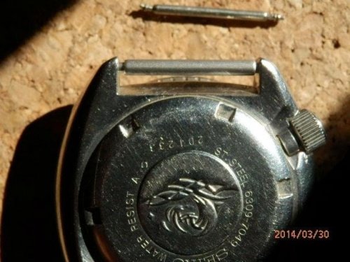

No i w ogóle już nie używam żółwika , kilka lat temu spadł mi z ręki do jeziora , z trudem go odnalazłem . Okazało się ,że wyrobione są gniazda teleskopów . Dlatego teraz już leży na półce ciesząc się emeryturą.
pozdrawiam, Grzegorz
Wysilam wyobraźnię i nie mogę sobie jakoś tych wyrobionych gniazd teleskopów zobrazować... Czyli że co się z nimi stało? A może to bardziej wina teleskopów?

A co do  wyrobionych gniazd teleskopów to miałem trzy żółwiki i dwa miały wyrobione gniazda - więc to w przypadku tych zegarków dość częste zjawisko.

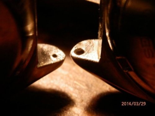

...wracając do obiecanego zdjęcia to przedstawiam te wyrobienia ; z lewej  SARB 059 Alpinist w miarę nowy , który ma taką kopertę jak SKX 007 , z prawej mój 6309.
Na początku wymiar nawiercenia był taki sam , czyli pod końcówkę teleskopu fi 0,7 mm . Teraz w żółwiku jest krater , z którego taki teleskop z łatwością wypada .
Jednak z racji upływu czasu i stosowania nowszych diverów pod wodą nie będę go remontował , niech leży i odpoczywa . A i do tej wskazówki sekundowej zdążyłem się przyzwyczaić ;) .

Co miało wpływ na takie wyrobienie?
Pewnie fizyka i czas.... może też polityka.  :)
Kuba
Trzydziestoletnie użytkowanie..... :D
Pozdrawiam, Marek
...zgodnie z przeznaczeniem.
Co-Axial
Miałem starsze zegarki i nie miały takich "dziur". I nie były to Seika tylko jakieś "dziadowskie" ruskie zegarki.
To na pewno wina Tuska
Tak na poważnie to porażka i fatalna jakość zegarka.
Edytowane przez Krystian
Jedyne , co mi przychodzi na myśl , to to że zwykle ciasno opinałem pasek na piance żeby się nie duldał .

Może spróbuj dokupić do niego teleskopy od Monstera, są grubsze
Dokładnie monsterowe to nie , bo mają 20 mm , ale mam takie 2,5 x 22 mm i te wchodzą solidnie .
Mimo wszystko pozostaję przy starych odkładając zegarek raczej do archiwum ; niech zostanie "półkownikiem"  ^_^
