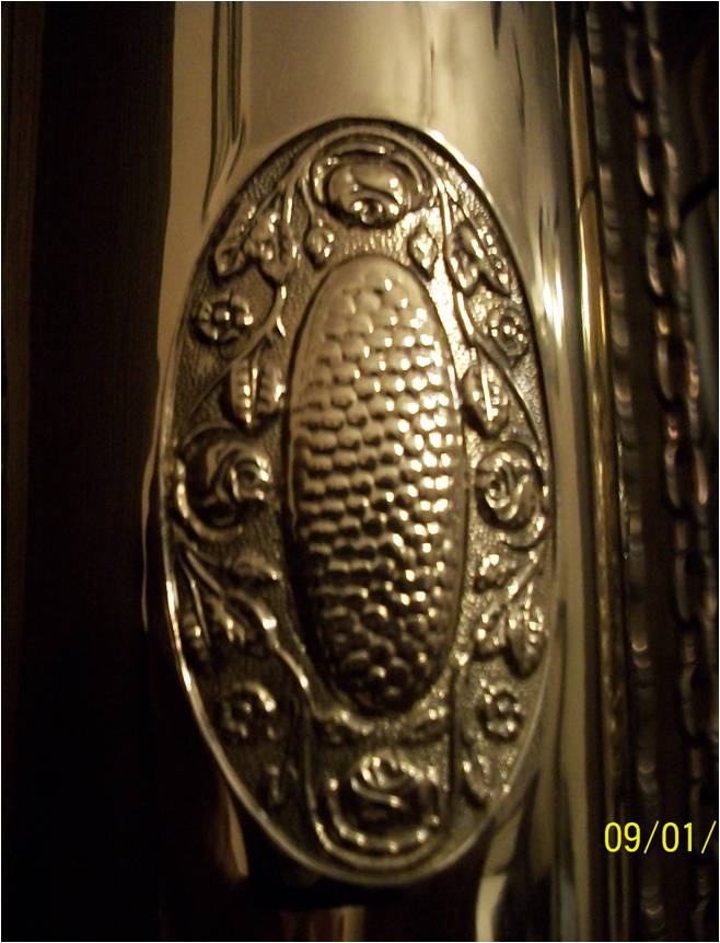

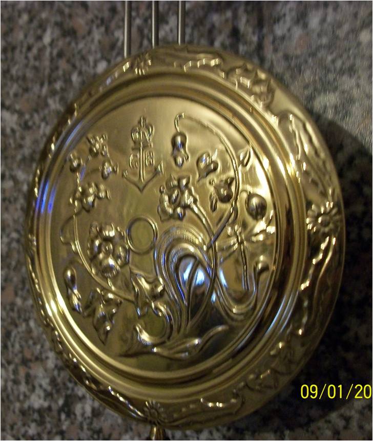

Mam taki o to obciążnik i takie wahadło. Obciążnik próbowałem polerować pastą automax. Dosłownie 2cm kw. i wyszło bardzo ładnie. Dobry pomysł? Czy może szlifować grubiej - papierem wodnym? Po szlifowaniu zabezpieczyć jakąś cienką warstwą ochronną lakieru bezbarwnego? Chodzi o odciski paluchów itp.
I wahadło: ( takie same pytania odnośnie jego )
Wahadło posiada czarne kropeczki gdzieniegdzie ( widać to na zdjęciu - plamki )
Pozdrawiam :D
Otóż mosiądz nie jest taki sam, mosiądzów mamy wiele rodzajów, że o brązach nie wspomnę. Materiał,jego skład, z którego wykonany jest tubus wagi bedzie inny w Niemczech, inny zaś w CK czy też Jejmości Królestwie na Wyspach Brytyjskich. Inaczej zachowuje się mosiądz, z którego tłoczona jest ramka a inaczej, z którego ta ramka jest odlana. Uważam, że w temacie technologii konserwacji poszczególnych elementów zegara do każdego przypadku należy podejść indywidualnie kierując się zasadą primum non nocere.

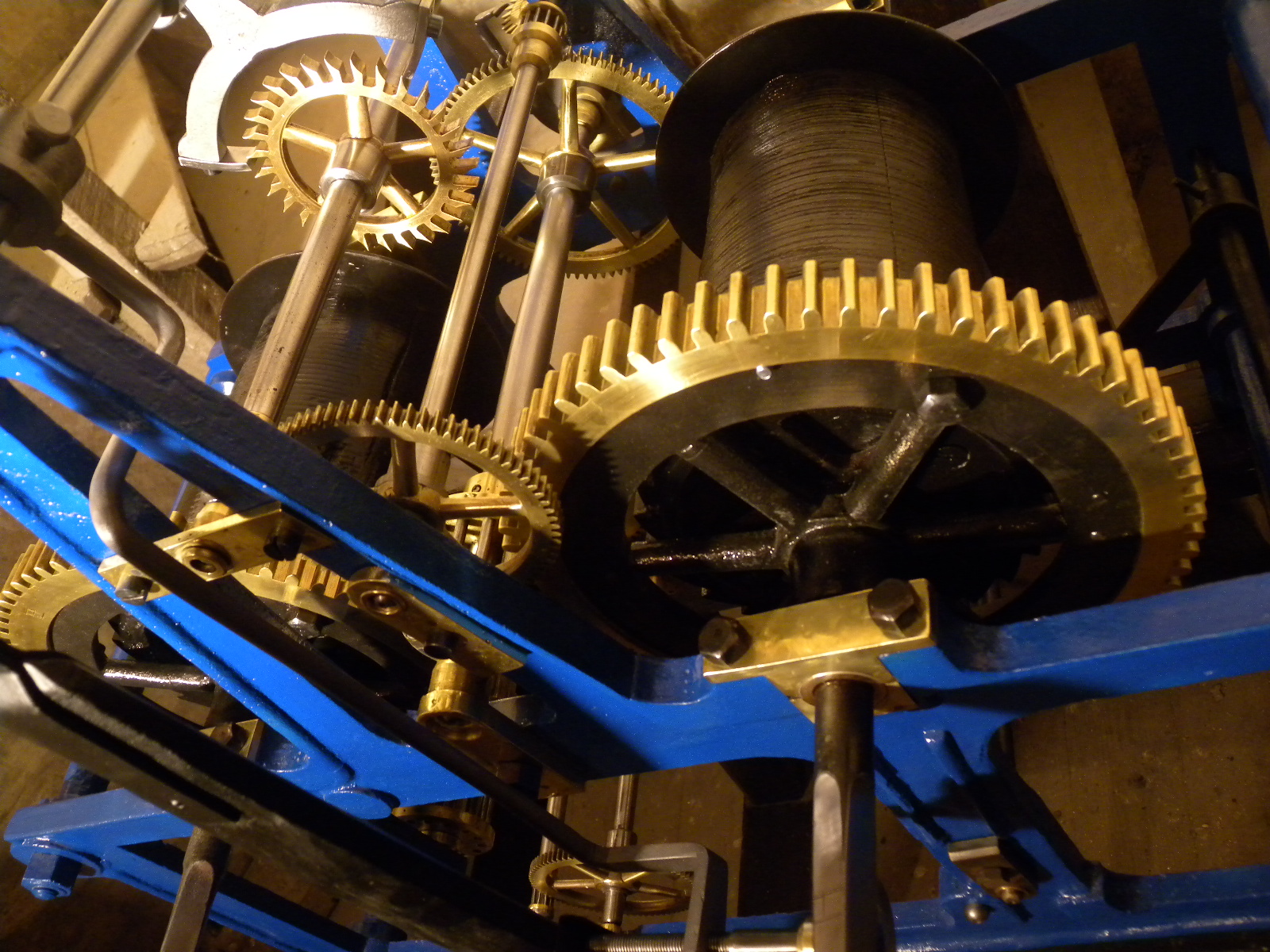

Przykładem niech będzie sprawa nastepująca. Jakiś czas temu Adam Mroziuk pokazał foty bardzo fajnie i czysto wykonanej konserwacji mechanizmu bijącego linkowca, to chyba był jakiś mechanizm Świebodzicki. Wszystko miało równy połysk i było OK.
Natomiast jeśli ktoś wyczyścił by w ten sposób mechanizm np. Strasse&Rhode, gdzie wszystkie elementy pokryte są warstwą ciemnożółtego spatynowanego szelaku to wtedy można by to uznać za zbrodnię.
Odnośnie Twojej wagi i wahadła.
Soczewka wygląda na zabezpieczoną lakierem. Jeśli chcesz by świeciłą się jak psu...itd. najpierw zmyj warstwę zabezpiecającą, potem metal zapoleruj pastą np. zieloną, umyj w benzynie ekstrakcyjnej, odtłuść i połóż warstwę np. szelaku ale najpierw soczewkę ogrzej do ok. 40st.C, lub po nałożeniu warstwy szelaku w spirytusie wygrzej całość suszarka do włosów lub delikatnie opalarką aby nie tworzyły się białe ześlepnięcia.
Moim zdaniem za szlifowanie papierem- publiczna kara chłosty.
Czarne punkciki to mogą być częściowo "kupy much, które pstrzyły na portret Jaśnie Pana" lub lokalne uszkodzenia warstwy zabezpieczającej metal i tam też wystąpiła śniedź.

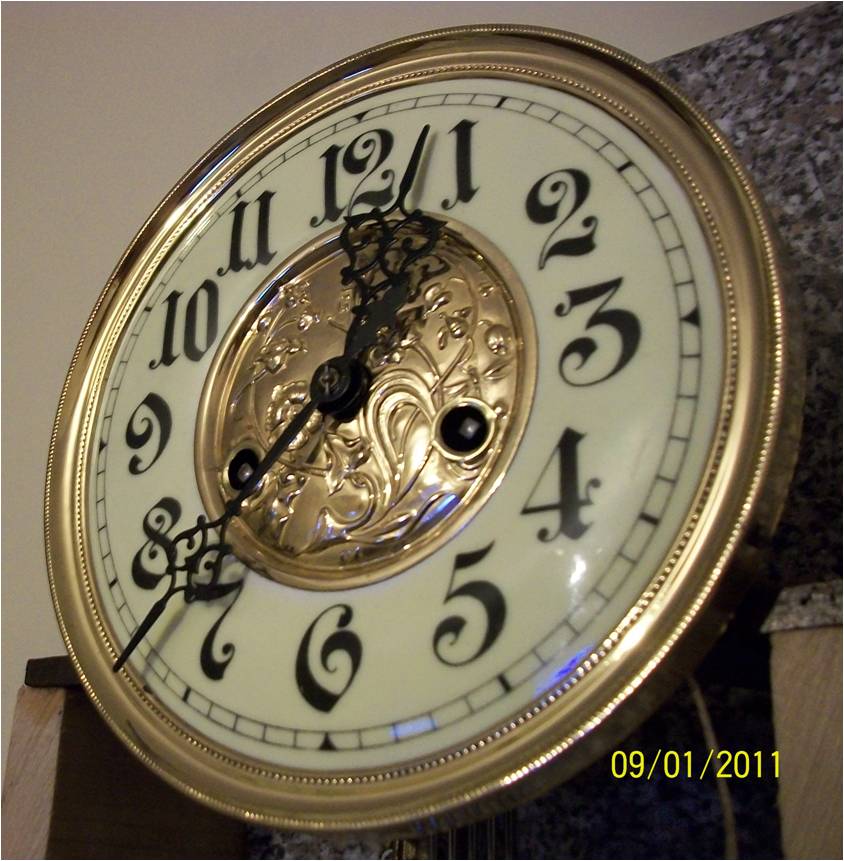

Mamy dla przykładu taką tarczę:
Obręcz pomijamy, bo to mosiądz. Czym czyścić? Poprawiać napisy? W tym przypadku może nie, ale w innych pewnie poprawiać, czym? Farbą? Jaką?
Wskazówki, czym malować? Zwykły decolack może być? Może farbki modelarskie?
Pozdrawiam :P
Kolejny etap - TARCZA
Przed czyszczeniem czy naprawą tarczy należy się najpierw mocno zastanowić, czy wogóle zaczynać. W niektórych przypadkach lepiej jest pozostawić uszkodzenia spowodowane zużyciem, niż zniszczyć tarczę do reszty, dotyczy to szczególnie zegarów drogich.
Przed "zabiegami" każdą tarczę najlepiej rozebrać na części składowe. A każdy "zabieg" poprzedzamy próbą na niewielkiej powierzchni, żeby sprawdzić, czy czasem nie zmyjemy wszystkiego do czysta.
Tarcze posrebrzane:
Posrebrzenie jest najczęściej bardzo cienkie, więc łatwo je zmyć czy uszkodzić, gdy woda z mydłem czy ewentualnie benzyna ekstrakcyjna nie pomaga, to lepiej nie stosować bardziej żrących środków.
Tarcze emaliowane:
Gdy nie spękane, to można śmiało zmyć jakimś detergentem, czy roztworem amoniaku, cyfry powinny być odporne bo wypalane, ale lepiej sprawdzić.
Malowanie cyfr:
Niewielkie braki uzupełniamy przez punktowanie dobierając farbę tek, żeby nie różniła się w niczym od oryginalnej. Przy braku konturów uszkodzonej cyfry, to już nie ma tak łatwo i dobrze jest zrobić sobie szablon. Niekiedy mamy do czynienia z cyframi w postaci zagłębień w tarczy, które są najczęściej wypełnione czarną "smołą szewską" (wosk). Smołę uzupełniamy nakładając ją roztopieną na ciepło i po podgrzaniu całej tarczy.
Wskazówki najlepiej barwić termicznie na niebiesko/granatowo, albo przez brunirowanie na czarno.
A czy farby, hmm... moim zdaniem kiepsko to wygląda, a jak już to farba powinna być matowa, bo wskazówki błyszczące się szpecą raczej.
Piotr Ratyński
Taką tarcze jak na zdjęciu, po ostrożnym rozmontowaniu myjemy ciepłą wodą z ludwikiem i składamy i dziękujemy Bogu, że się w takim ładnym stanie zachowała.

Witam, dzisiaj odebrałem mechanizm od zegarmistrza, wyczyszczony i nasmarowany.
Dzisiaj też od razu rozebrałem cyferblat i wziąłem tarcze do czyszczenia wodą i mydłem - niestety nic to nie dało ... Zrobiłem też nowe zdjęcia, abyście widzieli co mi nie daje spokoju ;) Probowałem też benzyną ( zwykłą, ekstrakcyjnej nie posiadam ) ale też nic się nie dzieje .. Napisy nie schodzą, ale brud też nie :P Wiem, że to ze starości, ale ten czarny brud uroku nie dodaje, to nie patynka ...
Widać na zewnętrznej krawędzi tarczy, jak wyglądała, gdy była nowa .. Teraz ma już ze ... 90 lat, ponad 4 razy więcej niż ja ..
Zostaw jak jest - bo widze ze cie kusi przekombinowac. ;)
Ty tez nie bedziesz wygladal za 40 lat tak samo jak teraz. Tak to juz jest ze stare jest stare.
Prawdopodobnie powierzchnia została zabezpieczona jakimś lakierem, jak będziesz go chciał zmyć jakimś rozpuszczalnikiem, to cyfry pewnie zmyjesz też.
Spróbuj jeszcze denaturatem, ale najpierw tak trochę z brzegu sprawdź czy nie rozpuszcza cyfr.
Edytowane przez Piotr Ratyński
Piotr Ratyński
.. Napisy nie schodzą, ale brud też nie ;) Wiem, że to ze starości, ale ten czarny brud uroku nie dodaje, to nie patynka ...
Nie bądź Lady Macbeth, nie zmywaj tych plam....
Piotr
