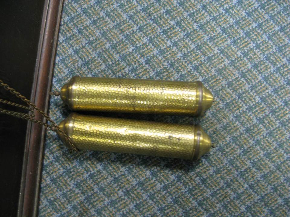

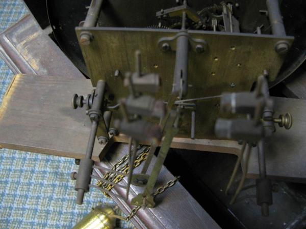

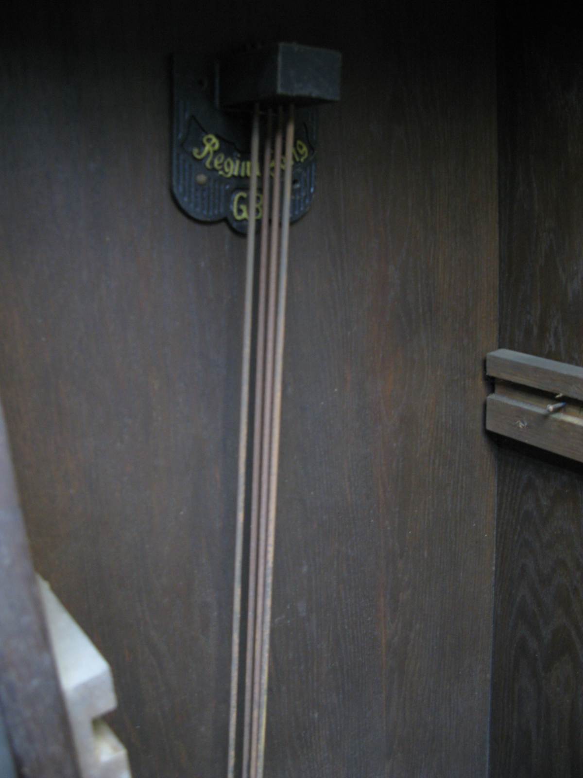

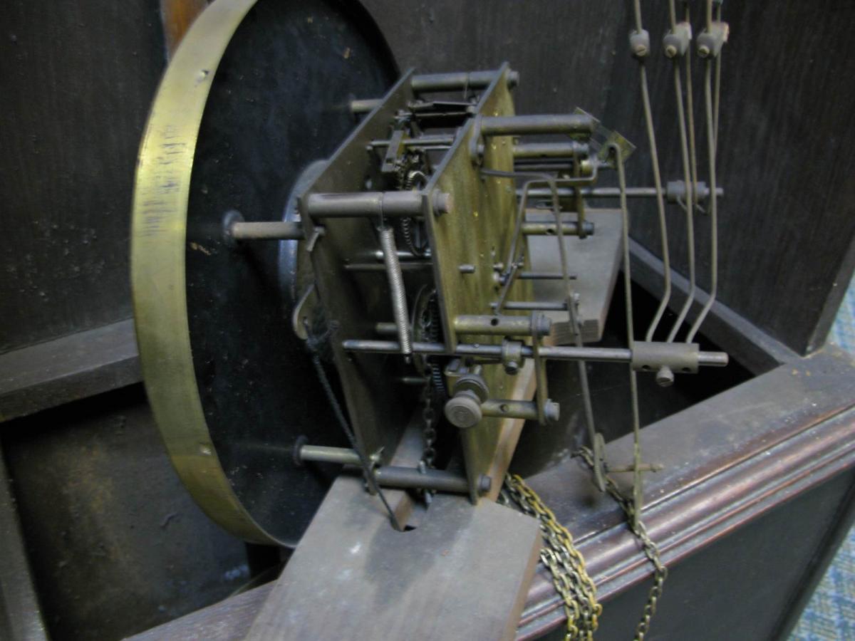

Aldik 0 #124 Napisano 26 Maja 2013 Czytałem czytałem Ale zgłupiałem Wybaczcie.. A ponizej umieszczam zdjęcia co dokładnie chce wyczyścić i jak to wygląda (mowa np o mechaniźmie bez rozbierania). Przy okazji spytam jak zreanimować młotki ? Hmm myślę czy koniecznym jest rozebranie mechanizmu do jego czyszczenia hmm 0 Udostępnij tę odpowiedź Odnośnik do odpowiedzi Udostępnij na innych stronach
fibo 416 #125 Napisano 27 Maja 2013 Uwierz proszę, że z takiego stanu, bez rozbiórki (fachowej), mycia i weryfikacji, potem naprawy, oliwienia, oraz ustawienia tego do kupy- nic nie uzyskasz!Masz fajny zegar jak widzę, po co go psuć? Z drugiej strony jest Twój, możesz robić co chcesz, tylko Cię potem będzie po nocach mściwie straszył.Albo się naucz, czytając forum (wyszukiwarka!) i książki, pytaj o rzeczywiste problemy- potem sam go zrób, albo odżałuj kilka złotych i daj mu życie na kolejne długie lata, zlecając pracę zegarmajstrowi. Wart tego.Pytanie o umycie i reanimację bez rozbierania, raczej do Harrego Pottera i jego różdżki powinno być skierowane. Bez magicznych przyrządów pozostaje działanie po kolei, zgodnie z pierwszym zdaniem mojego postu. Młotki są w tym przypadku najmniejszym problemem .pozdrawiam, sukcesów życzę 0 Udostępnij tę odpowiedź Odnośnik do odpowiedzi Udostępnij na innych stronach
