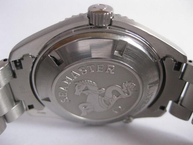

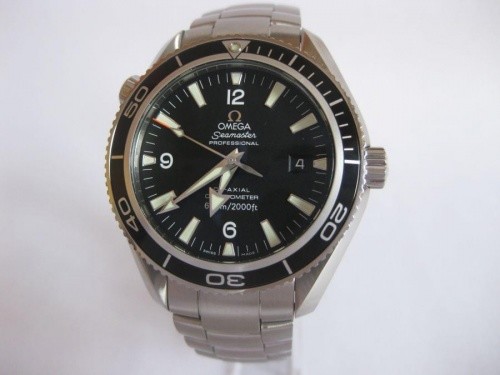

Powiedzcie czy Omega PO z tej aukcji jest oryginalna, a jeśli nie, to co wskazuje na to że nie jest? Zawór helowy jest chyba na swoim miejscu, konik na deklu też wygląda ok, osobiście nie podoba mi sie wielkość cyfr na indeksach, wydają się za duże...

Też tak myślałem, ale moim zdaniem właśnie próbował sprzedać podróbkę i tu jestem zaskoczony. Może się mylę bo w ciągu ostatnich 2 dni przespałem może z 8h, ale brak laserowego oznaczenia i spieprzone oko na bezelu nie podobają mi się. Substancja wygląda na zdjęciach na wypukłą, a w Omesiach jest ona położona płasko i na prawdę pięknie.

W odpowiedzi na Twój post Lestaf, to ja w pierwszej kolejności sprawdzam to "oczko" na bezelu bo w większości podróbek jest ono spieprzone oraz laserowe oznaczenie (oczywiście laser dotyczy w miarę nowych modeli). Później to już sprawdzanie najdrobniejszych szczegółów.
TUTAJ link do kolejnej aukcji tego samego sprzedawcy i ta Omega wygląda już na oryginalną.

Chodzi o fluorestencyjną kropkę na bezelu, na godzinie dwunastej, powinna być płaska, a na pierwszej aukcji była wypukła.

Inaczej wygląda też sam trójkącik z tym oczkiem na bezelu.
Inne są też na deklu wcięcia pod klucz: głebokość/długość.
Zapięcie bransolety: otworki pod teleskopy nie są w tych samych odleglosciach.

Żaden z tych modeli nie ma wypukłej kropki na bezelu...

To co napisał kolega Darek1974 odnośnie otworów, rozstawienia itd. to się zgadzam, że różnica może wynikać z 2 modeli (jeden big size, drugi 42), ale "oczka" i braku laseru już nic nie tłumaczy.
W sumie to może tłumaczyć, że np. było przy nim coś grzebane. Bezel mógł być w opłakanym stanie i jelonkielon nie chcąc się wykosztować wymienił na nieoryginalny, a dekiel wygląda na (jak to określił lestaf) "jak szlifowany na kamieniu", ale czy zjechał go na tyle żeby zetrzeć cały laser? ;)
Moje zdanie jest takie, że ten zegarek to albo podróbka, albo odnawiany "ekonomicznie" (czyt. za grosze) oryginał. Mowa oczywiście o pierwszej PO bo do drugiej nie mam raczej zastrzeżeń.
