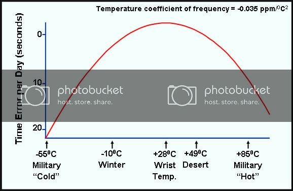

To jest charakterystyka temperaturowa rezonatora kwarcowego na częstotliwość 32kHz - taka jak w standardowym zegarku kwarcowym:
(pożyczona z WUS'a)
Jak widać, jest to parabola, której wierzchołek odpowiada 28 stopniom Celsjusza (przyjęta temperatura zegarka na ręce). Różnica w 10 stopniach (zegarek zdjęty z ręki, leżący w temperaturze pokojowej) da 2 minuty odchyłki na rok. To jest 10 sekund miesięcznie. Jeśli zegarek będzie przebywał na ręce połowę dnia - to jest odchyłka 5 sekund na miesiąc. Pomijam kwestie dokładności wycięcia rezonatora kwarcowego. Po prostu nawet najdokładniej wycięty rezonator będzie gubił sekundy zdjęty z ręki.
