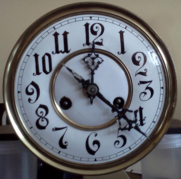

Lenox 0 #40 Napisano 23 Marca 2011 Tak obecnie wygląda tarcza którą prezentowałem wcześniej - odmalowana na starej "blaszce". 0 Udostępnij tę odpowiedź Odnośnik do odpowiedzi Udostępnij na innych stronach
Ulan 5 #41 Napisano 23 Marca 2011 Tak obecnie wygląda tarcza którą prezentowałem wcześniej - odmalowana na starej "blaszce".Calkiem, calkiem. Ale sie uparles - to swietnie. Kto Ci robil to malowanie, czy zamowiles komplet blaszka + malowanie? Czy musiales dobrac blaszke i ktos tylko malowal?Mam jedna tarcze - "blaszke" do prostego malowania.... 0 Udostępnij tę odpowiedź Odnośnik do odpowiedzi Udostępnij na innych stronach
Odludek 76 #42 Napisano 23 Marca 2011 Zaskoczyłeś mnie po raz kolejny, pięknie to odmalowałeś, nawet styl liter jest zachowany, Skrzynkę już skończyłeś? teraz pozostaje wymienić wskazówkę, dołożyć oczka do otworów i powiesić na ścianie.Jak na pierwszy zegar to popisałeś się bardzo, gratuluję. 0 Pozdrawiam Jan Udostępnij tę odpowiedź Odnośnik do odpowiedzi Udostępnij na innych stronach
Lenox 0 #43 Napisano 23 Marca 2011 Calkiem, calkiem. Ale sie uparles - to swietnie. Kto Ci robil to malowanie, czy zamowiles komplet blaszka + malowanie? Czy musiales dobrac blaszke i ktos tylko malowal?Mam jedna tarcze - "blaszke" do prostego malowania.... No ja to się tylko z wyszukaniem malarza uporałem. Człowiek robi na materiale własnym lub powierzonym. Ze wzorów własnych lub narzuconych. Mi zależało żeby użył żelastwa które było już w tymzegarze, a że było trochę sfatygowane to i efekt końcowy nie jest najlepszy, ale jak dla mnie zadowalający. Jak chcesz to podaje maila do gościa: [email protected] Mam pytanie natury wskazówkowej - czy każda wskazówka minutowa powinna posiadać tulejkę mosiężnączy też zdarzają się proste blaszki z kwadratowym otworem i już? ( w GB oczywiście) 0 Udostępnij tę odpowiedź Odnośnik do odpowiedzi Udostępnij na innych stronach

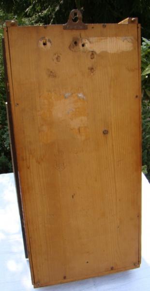

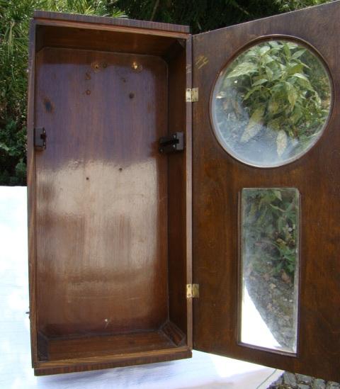

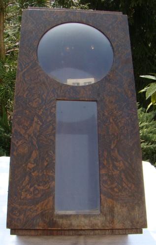

Lenox 0 #47 Napisano 11 Maja 2011 Renowacja zegara dobiega końca i wkrótce pokaże efekt końcowy. A tymczasem mam do kolegów pytanie o skrzynkę która mnie zainteresowała.Czy to faktycznie jest Becker? Pytam ponieważ w mieście z którego pochodzi pudło działa człowiek który dorobił sobie pieczęć Beckera i ozdabia różne skrzynie nadając im historycznych walorów a nie chcę kupić czegoś co Beckerem nie jest. Druga sprawa to poproszę o sugestie i wskazówki dostylu tarczy jaki powinien się w takiej skrzynce znajdować. 0 Udostępnij tę odpowiedź Odnośnik do odpowiedzi Udostępnij na innych stronach

klysek 32 #49 Napisano 12 Maja 2011 Tak to wygląda 0 Udostępnij tę odpowiedź Odnośnik do odpowiedzi Udostępnij na innych stronach
Lenox 0 #50 Napisano 12 Maja 2011 Już wiadomo skąd Metron czerpał inspiracje 0 Udostępnij tę odpowiedź Odnośnik do odpowiedzi Udostępnij na innych stronach
