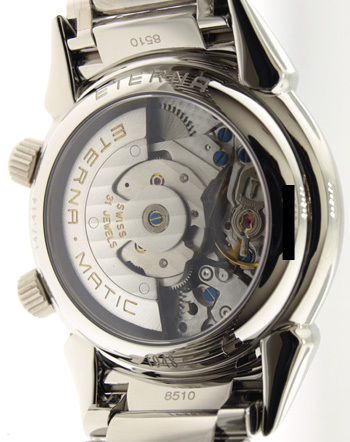

A.Schild (AS w skrocie) zrobil tez automat z alarmem: AS 5008. Nie tak dawno zapas tych mechanizmow (z lat 1970-tych) dorwala Eterna i wypuscila duze, ladnie wygladajace zegarki. wiele innych (np. Atlantic ;) ) tez go uzywalo.
zbyszke,
masz na myśli Eternę 1948 Eterna-Matic Reveil Date Alarm Automatic?
w tej Eternie podają cal 5009 z rotorem Eterny - to chyba to samo.
notabene jest do kupienia na ebay za ok 4450 + koszty przesyłki, niestety z usa więc dochodzi podatek.
pozdrowienia, Tomasz
