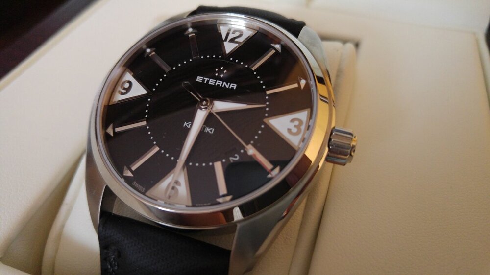

Piękna ta KonTiki Date. Ciągle jest ze mną. Te nowsze moim zdaniem nie mają tego czegoś.
