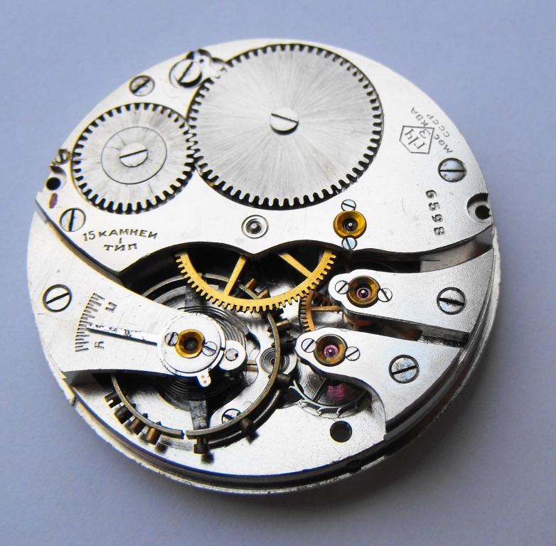

Ładny mechanizm, ale albo miękkie są te płyty, (bo jedna się wygięła przy czopie), albo ktoś rzucił zegarkiem o ścianę...
Piotr Ratyński
Gość spam01
A konkretnie to w którym miejscu, trochę czasu tu jestem, ale z orientacją na bakier. Już mnie normalnie strach obleciał. Jakiś czas chyba pochodzi? Mam go licząc ledwo dobę. I ja na razie późni 2 minuty
Przy osi bębna ze sprężyną od strony tarczy (może powstało to od tego że pękła sprężyna) i nie martw się, bo myślę, że nie ma to aż takiego znaczenia, żeby zegarek stanoł. Jak się późni, to tak czy owak trzeba by go rozebrać, wyczyścić i naoliwić, a przy tym można też wyprostować tą płytę.
Piotr Ratyński
Płyty K-43 są całkiem normalne - nie wygladają na bardziej miękkie od tych podobnych mechanizmach. Konstrukcyjnie jest to Hampden, wiec też wad konstrukcyjnych bym się nie spodziewał, a mosiądz - jak mosiądz - dość miękki, ale z reguły starczy. Wiec chyba faktycznie zdarzył się jakiś wypadek, ale chyba będzie działał dobrze...

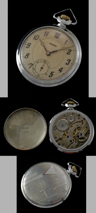

Do tej całej gromady przydałby się Tobie jeszcze ZimoRolex.
ZimoRolex - tak z czystej ciekawości - chodzi o zegarek ZIM?
ZimoRolex??? Dyć ZiM to Lip! Z rolexem to już Mołnia ma więcje wspólnego bo Cortebert stosowany w Mołnii spotykany jest także w Rolexach...
Miłego dnia!
Gość kaido2
ZIM(fotki z WUS)
Rolex(na szybko pierwsze lepsze z brzegu)
Koperta i wskazówki krój jak w Zimie.
Takie niemalże identyczne Rolki jak ten Zim kilka razy spotkałem.Mechanizm w tym Zimie był na licencji Corteberta(Cortebert cal.540).

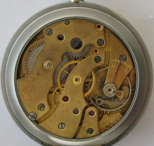

Zim to Lip? Ano tak, bo kieszonkowe Lipy to Cortebert(FEF,Revue),FHF, Unitas,Junghans i Alpina :)
I tak bazowy Lip 412:
http://www.ranfft.de/cgi-bin/bidfun-db.cgi?00&ranfft&0&2uswk&Lip_412
to Revue53:
http://www.ranfft.de/cgi-bin/bidfun-db.cgi?00&ranfft&0&2uswk&Revue_53
Zaś Lip w w Zimach to Cortebert540:
bazujący na FEF40H, lincecjonowanym od Revue(Revue19 i 30):
http://www.ranfft.de/cgi-bin/bidfun-db.cgi?00&ranfft&0&2uswk&Revue_30

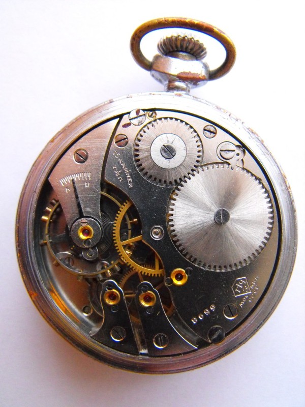

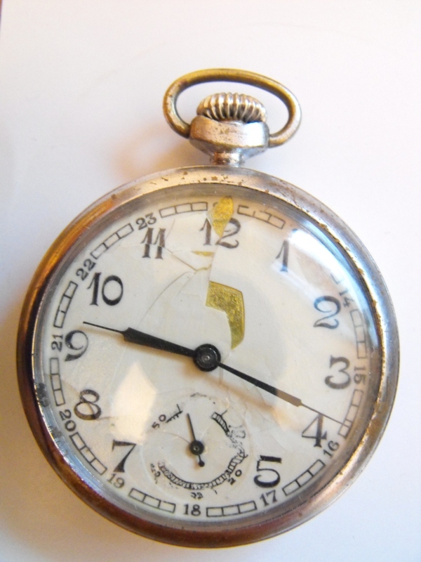

Kto de facto projektował ten mechanizm lipa - nie wiem. Skorzystam natomiast z okazji i wrzucę aktualnie posiadane K43. Takich z ładnymi, przykręcanymi szatonkami (jeszcze!!!) nie mam, ale tez mam kilka fajnych, głownie (poza jednym) wywodzących się z 2CzZ (czyli 2CzZ, Czystopol i późny Złatoust).
Uploaded with ImageShack.us
