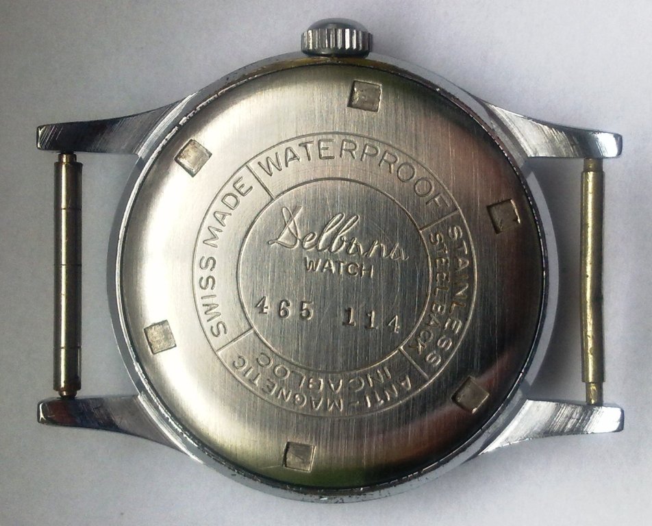

Szmatka z aluchromem, to po prostu zwykła ściereczka z mikrofibry (bawełna oczywiscie też może być) z odrobiną pasty do pielęgnacji chromów, jakich pełno jest w sklepach motoryzacyjnych np. Silver Chrome Turtle Wax, Aluchrom K2, czy cokolwiek innego tego typu. Delikatnie czyścimy kopertę usuwając zmatowienia, brud itp. Chrom odzyskuje połysk. Rys oczywiście to nie usunie. Na koniec mycie pod bieżącą wodą przy użyciu miękkiej gąbki z płynem do garów. Trudno dostępne miejsca to wacik, wykałaczka, szczoteczka - najprostsze oprzyrządowanie ;)
Dekielki w tych modelach nie były polerowane na lustro, więc i ja nie poleruję. Szlif polega na przeciągnięciu dekielkiem po gąbce ściernej lub papierze ściernym o odpowiedniej gradacji. Najlepiej to przećwiczyć na jakichś starych dekielkach
Dzięki, muszę rzeczywiście popróbować z tym dekielkiem, zawsze powrót do lustra jest możliwy, bo to o wiele prostsza sprawa :) . Widziałem kiedyś dekielek szlifowany (docierany) ale osiowo i też był bardzo ładny efekt (musiał być robiony na jakimś urządzeniu, bo ręcznie jest to niemożliwe).
o ile górę czyszczę podobnie to z dekla dotychczas usuwałem tylko bród pastą nie szlifując na gładź - poćwiczę z papierkiem

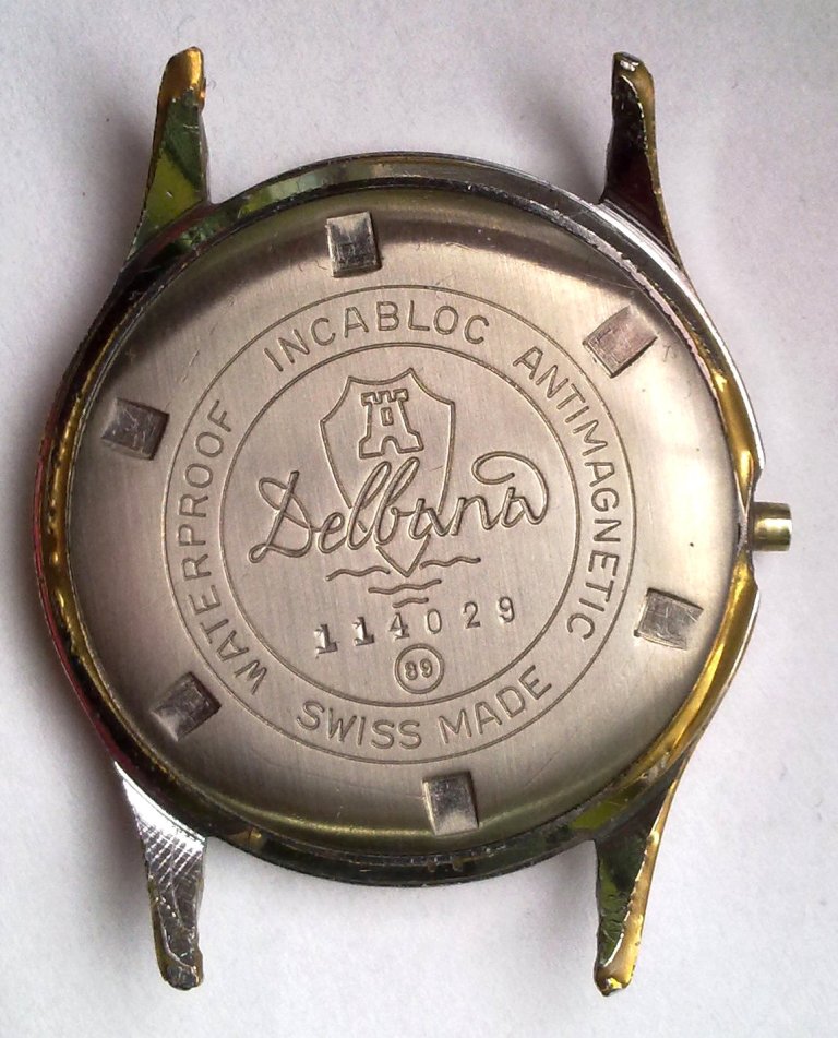

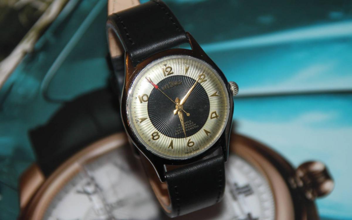

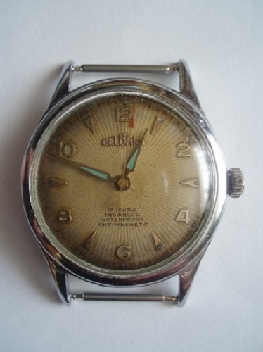

Znalazłem włąśnie delbanę, którą składam od roku - taki strychowy wykopek.

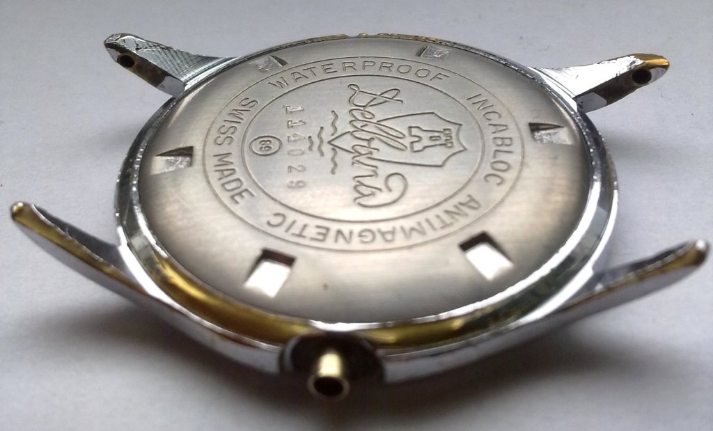

Kiedyś zrobiłem jej dekielek - był w stanie adekwatnym do reszty koperty.
Teraz wygląda tak:

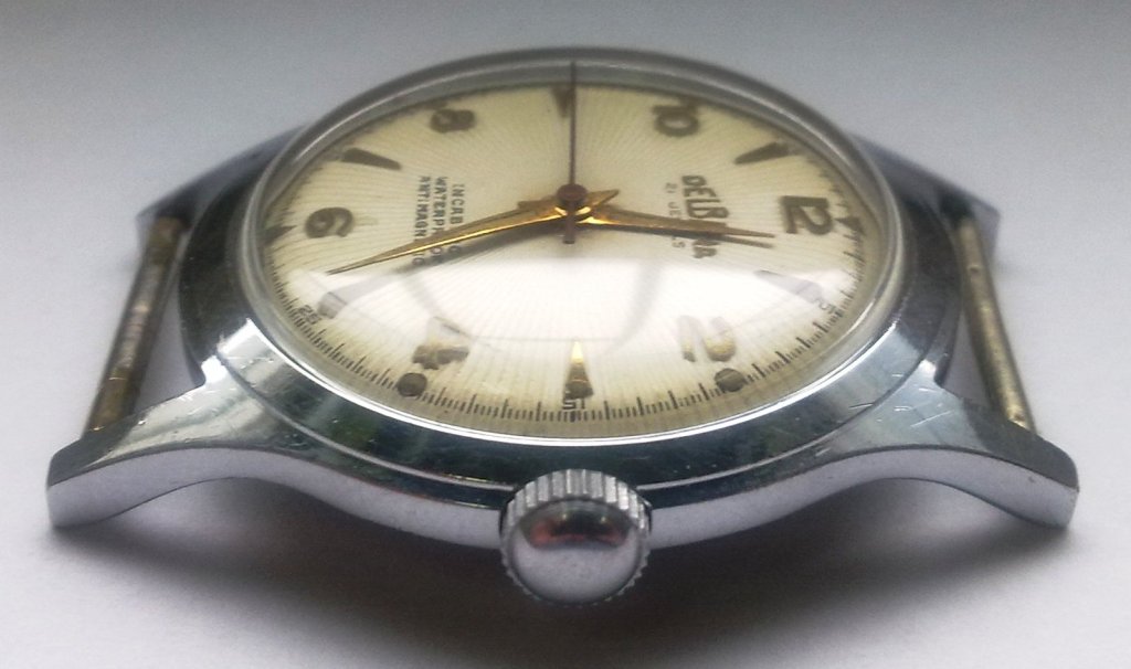

Moje koślawe zdjęcia z komórki nie oddają uzyskanego efektu - wyszedł całkiem nieźle.
"Na okrągło" też nie jest problem zrobić - najlepiej oczywiscie na tokarce zamocować, ale z braku takowej wiertarka w zupełności wystarcza
Super ten dekielek - satyna. Można też piaskować czy szkiełkować, ale wracając do domowych sposobów to problem tkwi właśnie w zamocowaniu dekielka, oczywiście nie dotyczy to tokareczki, ale nie każdy ma ją w domu :). W uchwycie wiertarki - nie za bardzo łapie jak?
Uchwyt tokarski da sie zamontować równiez w wiertarce, a od biedy to dekielek mozna przykleić taśmą dwustronną do tarczy na trzpieniu - profi to nie jest, ale da sie zrobić ;)

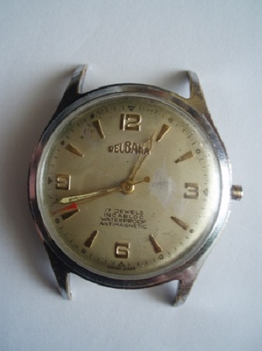

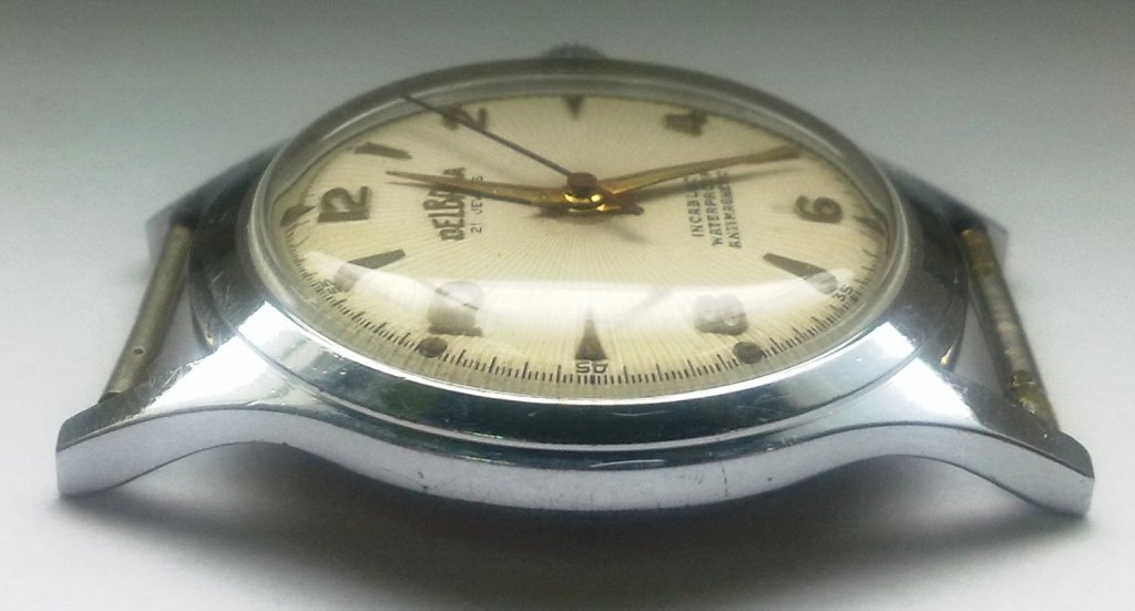

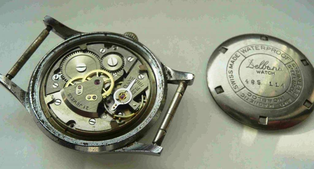

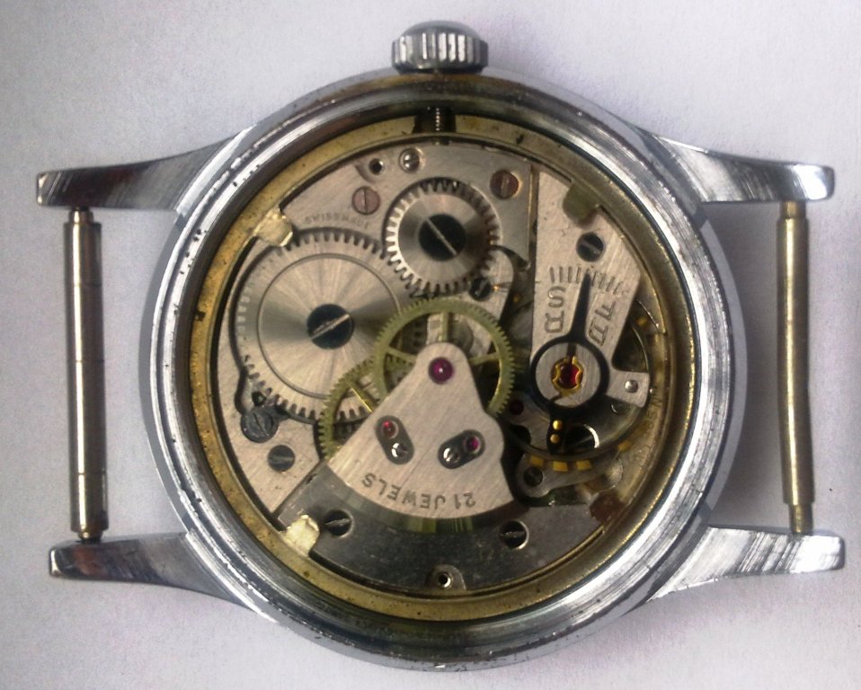

Zakupłem takie cóś:
Widok, powiedzmy, średni i w dodatku niesprawna wg opisu.
Po co kupiłem? A bo Felsa 465N w wersji 21-kamieniowej to dość rzadkie zjawisko, więc zaiwestowałem 90zł.
Poświęciłem jakieś pół godziny i jest:
Żeby było śmieszniej zegarek jest na bardzo przyzwoitym chodzie - werk pracuje równiutko i żwawo w każdej pozycji.
Cóż - na ogół sprzedawcy przeceniaja swoje zegarki - tutaj miła niespodzianka

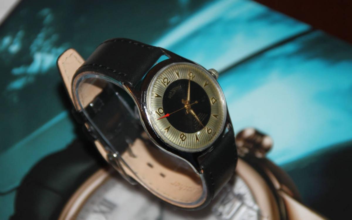

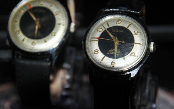

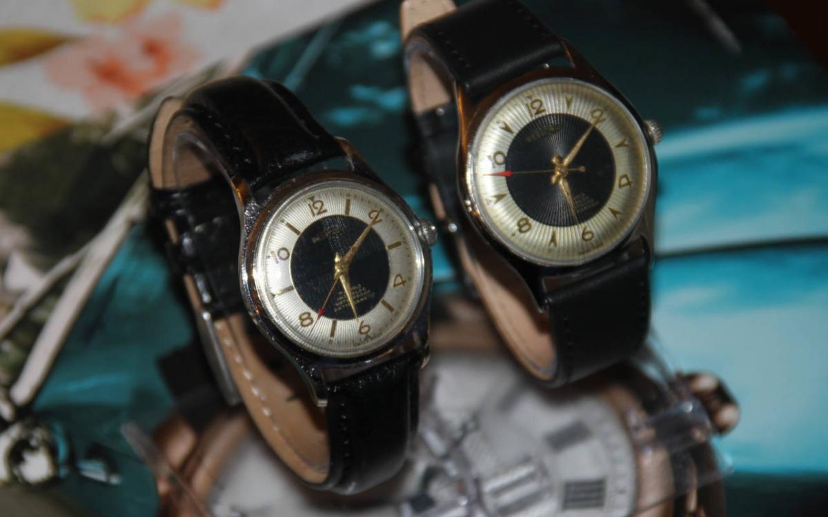

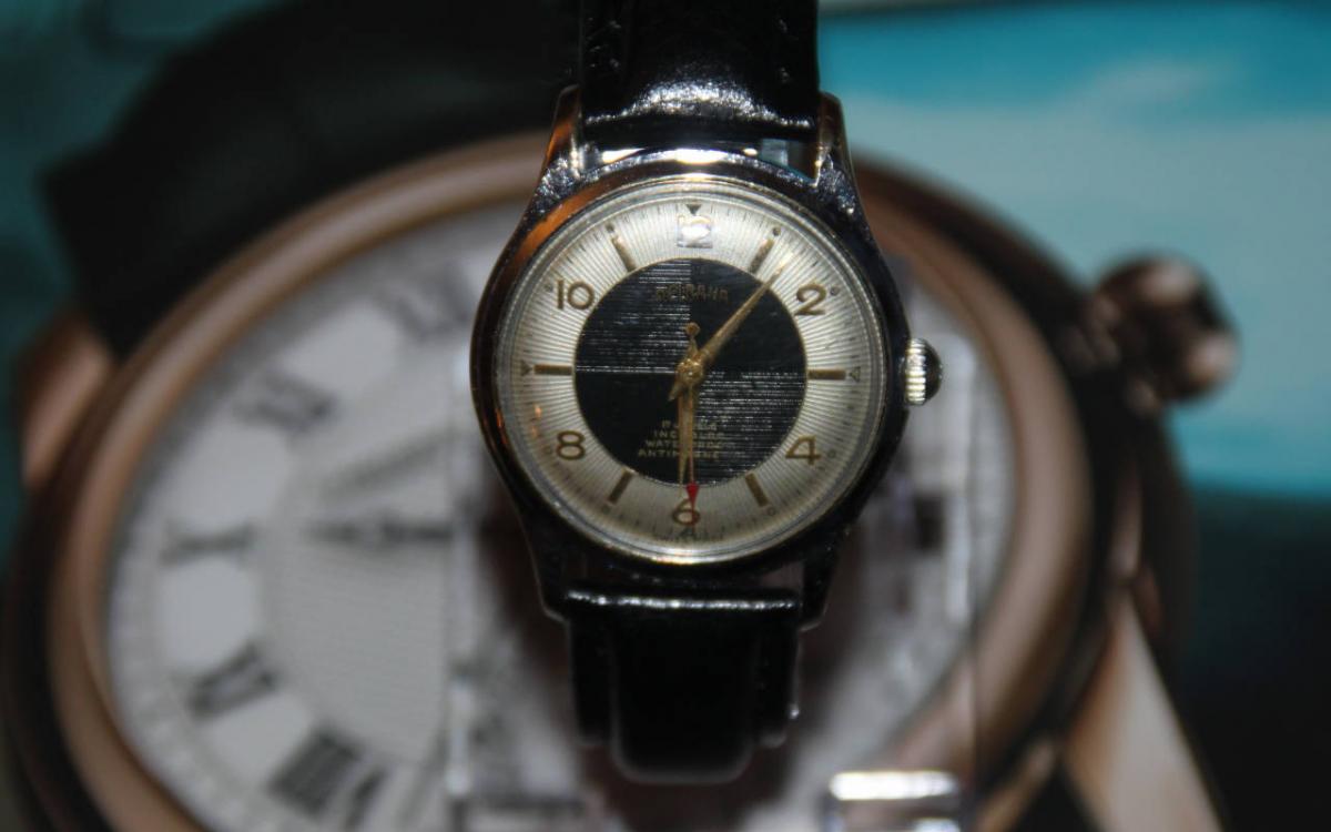

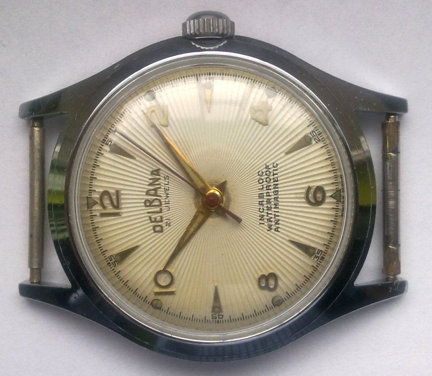

Po umyciu tarczy, wyczyszczeniu koperty, nasmarowaniu werku udało się złożyć mini recordmastera i dołączył do swojego, o niewiele większego przyjaciela. Będzie im teraz raźniej tyk`ać :) .
Zdjęcia wieczorem z lampa wychodzą nienajlepsze. Postaram się jutro zrobić przy świetle dziennym, może będą ciekawsze.

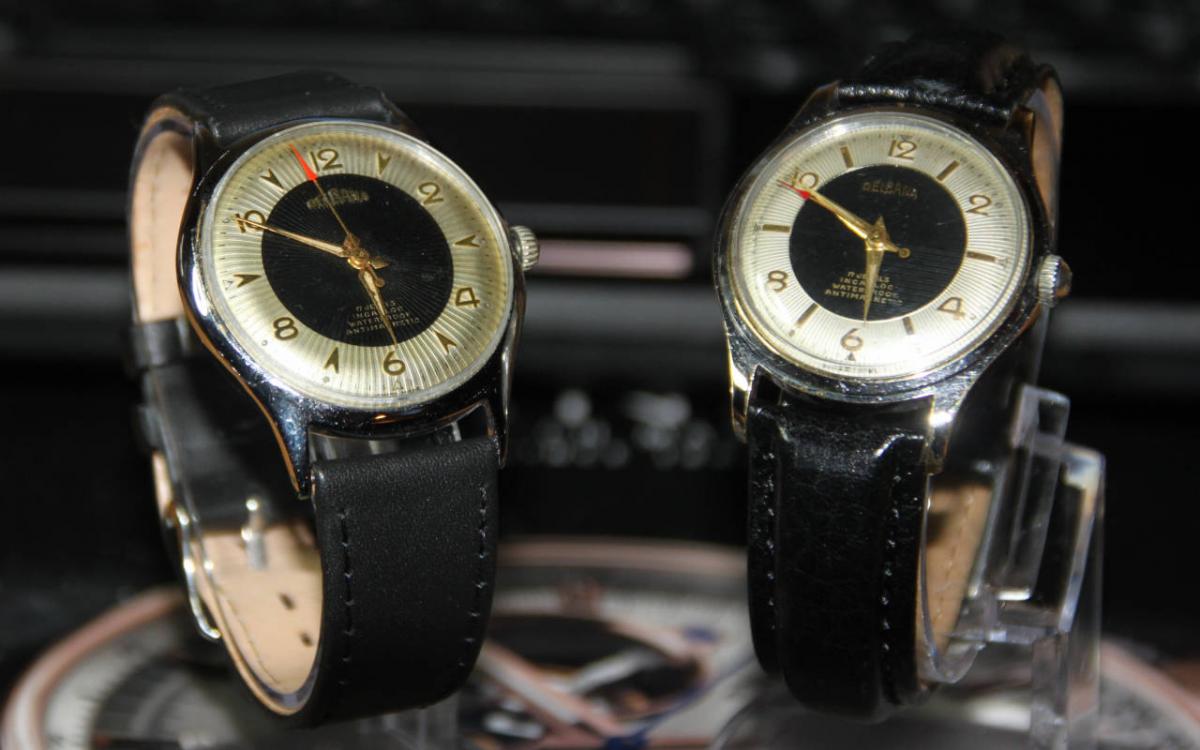

I kolejne zdjęcia.
Śliczności :D

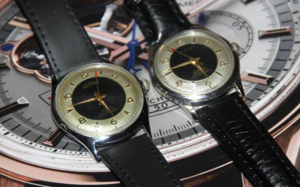

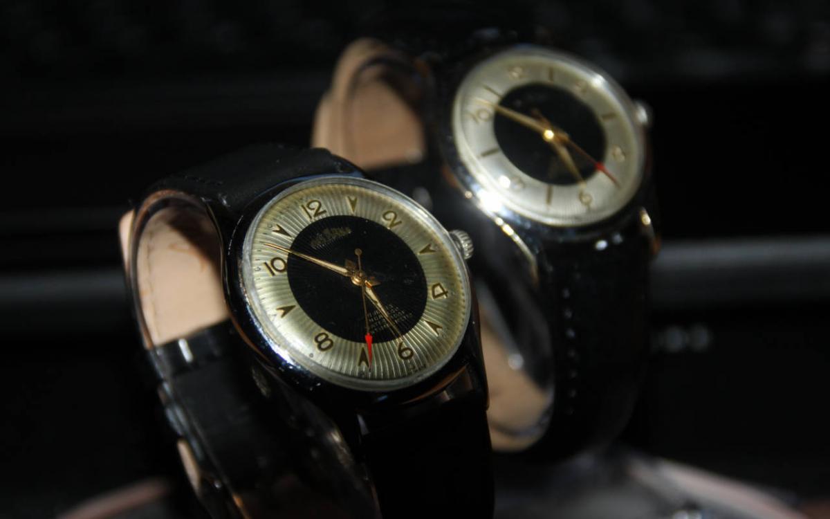

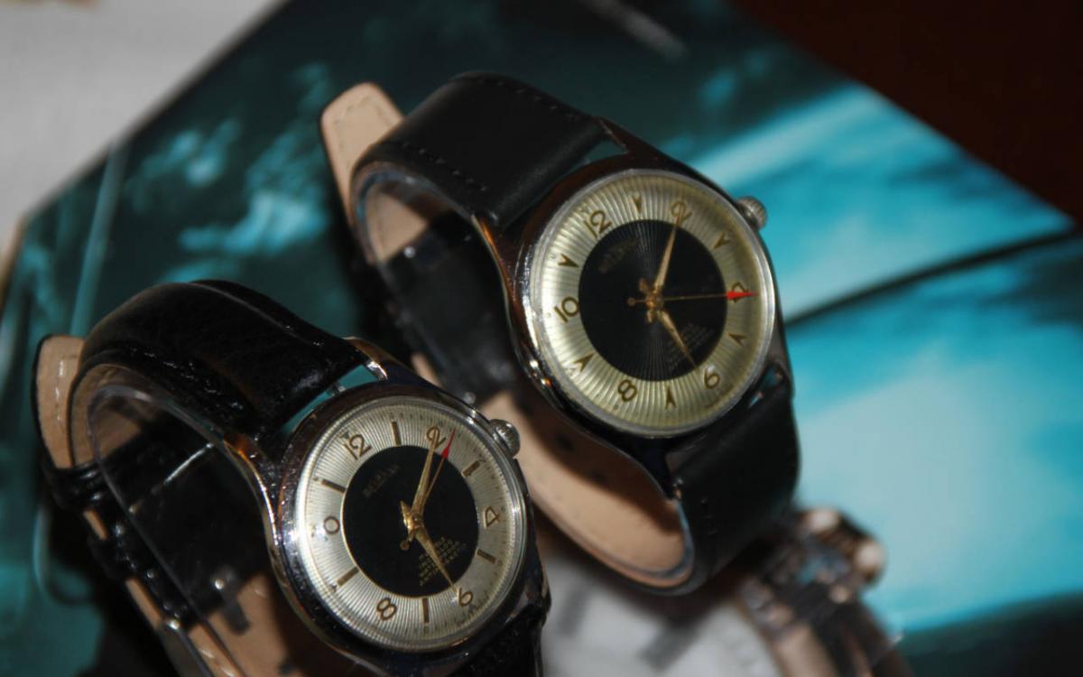

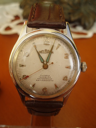

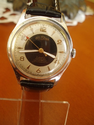

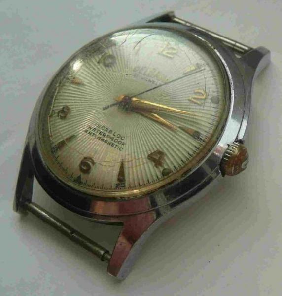

Ja z kolei pokarzę prezentowane już dwie delbanki ale z nowymi twarzami :D Jednej wymieniłem tarczę na zdecydowanie mniej zniszczoną, a co za tym idzie ładniejszą :D w tej zegarmistrz pomalował mi wskazówki "zastępczo" na biało w oczekiwaniu na nowe wskazówki lub nową farbę. ;) drugiej zafundowałem kąpiel tarczy i troszkę przejrzała :D
Edytowane przez Tajtek
Nowe oblicza. pogratulować tylko pozostało :) , szczególnie mycie tarczy przyniosło bardzo dobry efekt. Widoczna ,znaczna poprawa. Wskazówki trochę nienaturalnie białe, ale lepsze takie niż bez wypełnienia. Pomijając kolor to fajnie je pomalował (wypełnił) Czy to jest jakiś specjalny rodzaj farby?
Dzięki nawet nie przypuszczałem, że uda mi się wypucować troszkę tarczę bez jej dewastacji. Na więcej nie odważyłem się ;) Co do farby to chyba z jego starych zapasów, zielonej nie miał.
Z pucowaniem tarczy, to bardzo delikatna i indywidualna sprawa. Bardzo łatwo przesadzić, a przekroczenie punktu krytycznego powoduje dewastację. Wiem bo przesadziłem i zniszczyłem jedna z tarcz.
Czy mógłbyś dowiedzieć się u zegarmistrza o ten rodzaj farby (coś więcej o rodzaju ...itp) Tak jak pisałem, pomijając bardzo "biały" kolor to sposób uzupełnienia przyzwoity.
Za jakieś 1,5 tygodnia będę u niego to się zapytam o farbkę. Ma się rozejrzeć za zieloną żeby ta biel tak po oczach nie dawała :D Też mam różne doświadczenia z tarczami więc podchodzę do nich jak saper do bomby, a i tak różnie bywa ;)
