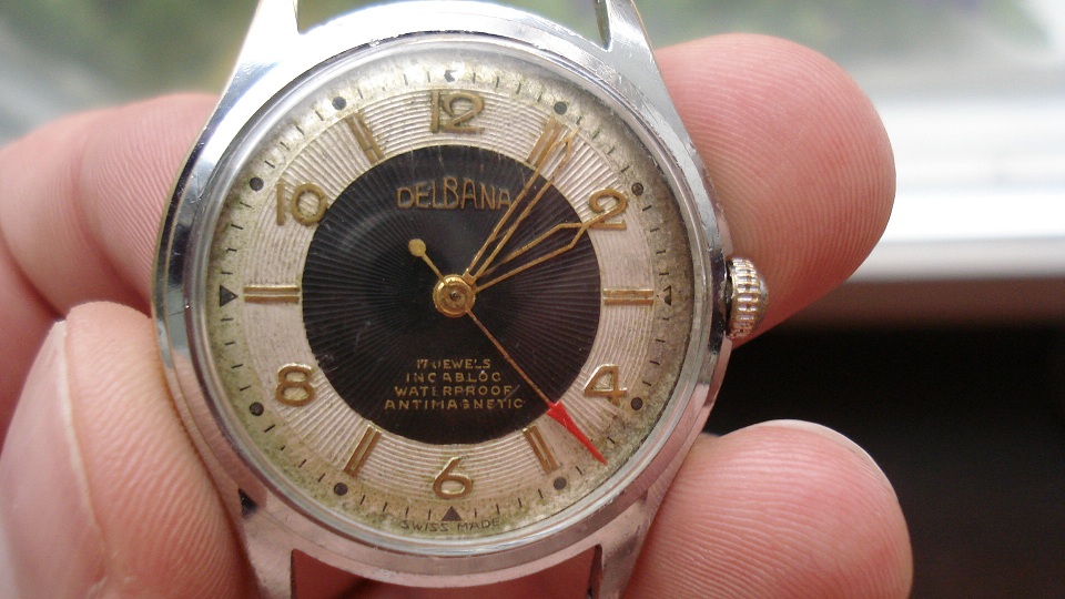

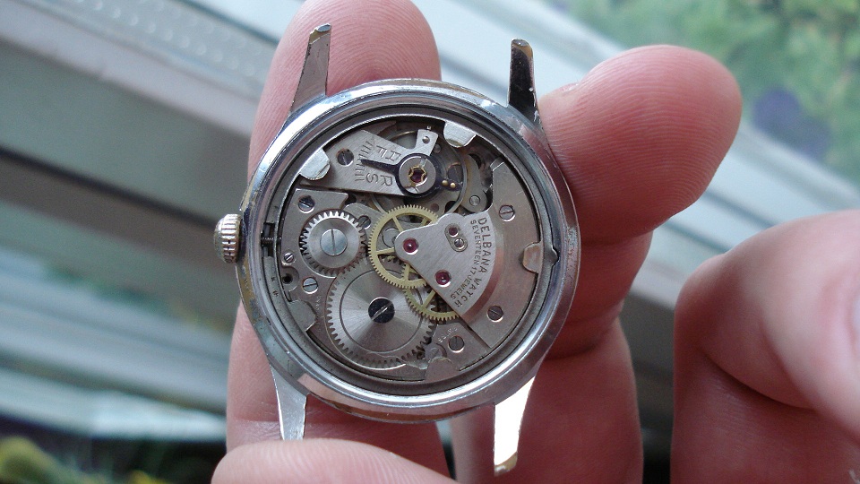

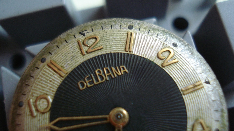

Co by nie było, że tylko spam robię.  Ostatnio kupiony murzynek. Postanowiłem trochę więcej sam  zając się swoimi zegarkami i nie lecieć z byle błahostką do zegarmistrza. Częściowo wyczyściłem tarczę i założyłem sekundnik z zegarka który kupiłem na części. Czyszczenie szło bardzo ładnie na sucho wykałaczką. Ale jak doszedłem to miejsca z podziałką sekundową, zrobił się problem bo stary lakier nic a nic nie chciał odchodzić. Poza tym po oględzinach stwierdziłem że przebarwienia znajdują się pod lakierem więc postanowiłem zostawić jak jest. Do wymiany są jeszcze wskazówki minutowa i godzinowa. Są bez wypełnienia i bardzo krzywe. Niestety na obecna chwilę nie posiadałem innych.

Rzeczywiście wskazówki to najsłabszy element. Zadziwiająco dobry stan koperty i koronki. Ciekawy układ rowków na tarczy.
Zgadza się. Całkiem niezły stan. :)
No i bardzo ładny typ tarczy.
Daj jeszcze szkło do polerki. Z tego co widzę, nie ma pęknięć. Wskazówki, przy odrobinie wprawy można wyprostować i wypełnić na nowo.
I będzie git. :)

Szkiełko polerowałem,ale jest mocno porysowane i trzeba będzie kupić nowe. Ze wskazówkami wiem o czym mówisz. Ale narazie to nie mój poziom. :(

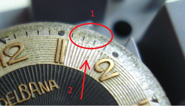

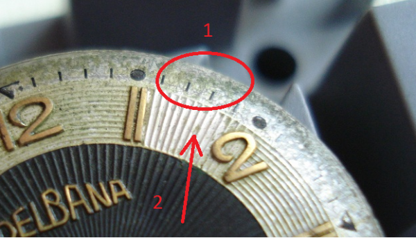

Tarczy wcześniej nikt nie ruszał więc trochę zaobserwowałem rzeczy. Pole o numerze 1 często występuje  na tarczach i moim zdaniem trzeba się zastanowić czy jest sens na siłę to czyścić. Często lakier w takim miejscu jest po prostu wyświechtany i wbity w farbę. Czyszcząc na siłę szybko pozbędziemy się podziałki sekundowej i efekt będzie mizerny. Miejsce 2 wygląda jak nie doczyszczone ale niestety to jest naruszona powierzchnia tarczy, pewnie na skutek utleniania się metalu  i trzeba się  liczyć że po czyszczeniu powstaną właśnie takie miejsca.

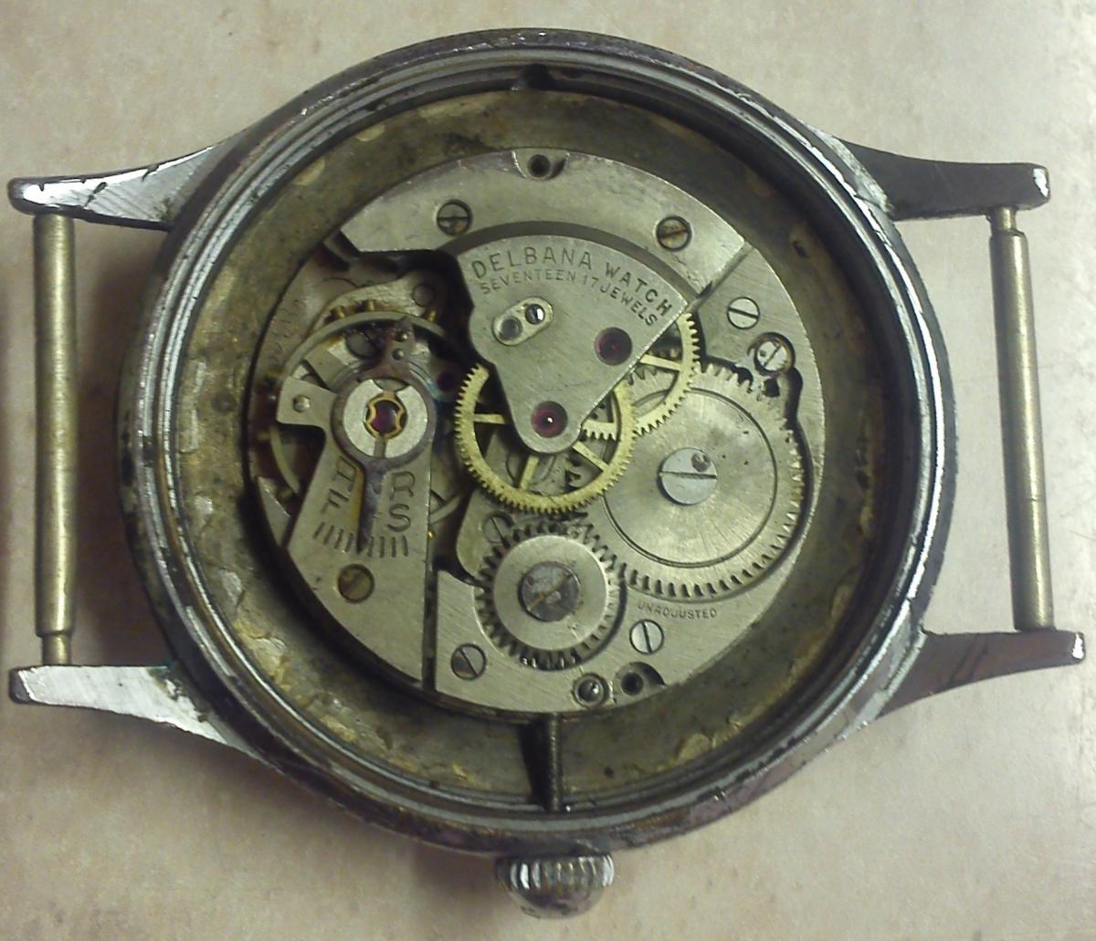

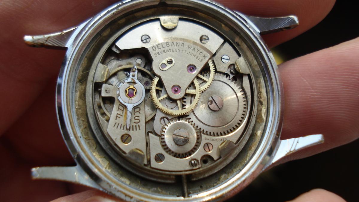

Przedstawiam drugą Delbanke  zakupioną ostatnio. Zegarek kupiony jako uszkodzony, bez dekla i pierścienia dociskowego. Nie jestem zegarmistrzem i praktycznie są to początki mojej przygody grzebania w mechanizmach, dlatego uruchomienie tego sprzętu potraktowałem jako wyzwanie. Ma to być zegarek na wypady starszym motocyklem i do użytku codziennego. Zegarek musiał leżeć w złych warunkach, był zakurzony, posiada ślady korozji. Na dzień dzisiejszy udało mi się go uruchomić: wymieniłem koło wychwytowe,  założyłem pierścień dociskowy(od mniejszej ale rolę spełnia), nowe szkiełko i dekielek. Ponieważ nie chciałem żeby zegarek sprawiał wrażenie odświeżanego, tarczę umyłem tylko z kurzu, i przetarłem gładkie rąby żeby bardziej podkreślić szachownicę, przepolerowałem delikatnie sekundnik.  W najbliższym czasie po łyknięciu nieco teorii planuje   umyć mechanizm i  przesmarować, czyli rozłożyć i złożyć od podstaw i zakup jakiegoś paska vintage. Poszukuje oryginalnego pierścienia dociskowego. Przy okazji dziękuję kolegom Delbaniarzom z forum za  pomoc w zdobyciu dekielka i za fachowe porady.

Bardzo ładna tarcza.
Niesamowite jest to że zegareczki są za bardzo przyzwoite pieniądze a jednocześnie wiele z nich to prawdziwe dzieła sztuki.
Bardzo ładny zegareczek i dobrze (moim zdaniem) że tarcza nie była myta. Bardzo fajnie się komponuje z całym zegarkiem.

Bardzo fajny zegareczek, daj mniej wtajemniczonym jednostkę napędową zobaczyć.

Popieram Jurka. Pokazuj szybko i bez marudzenia mechanizm ;)
