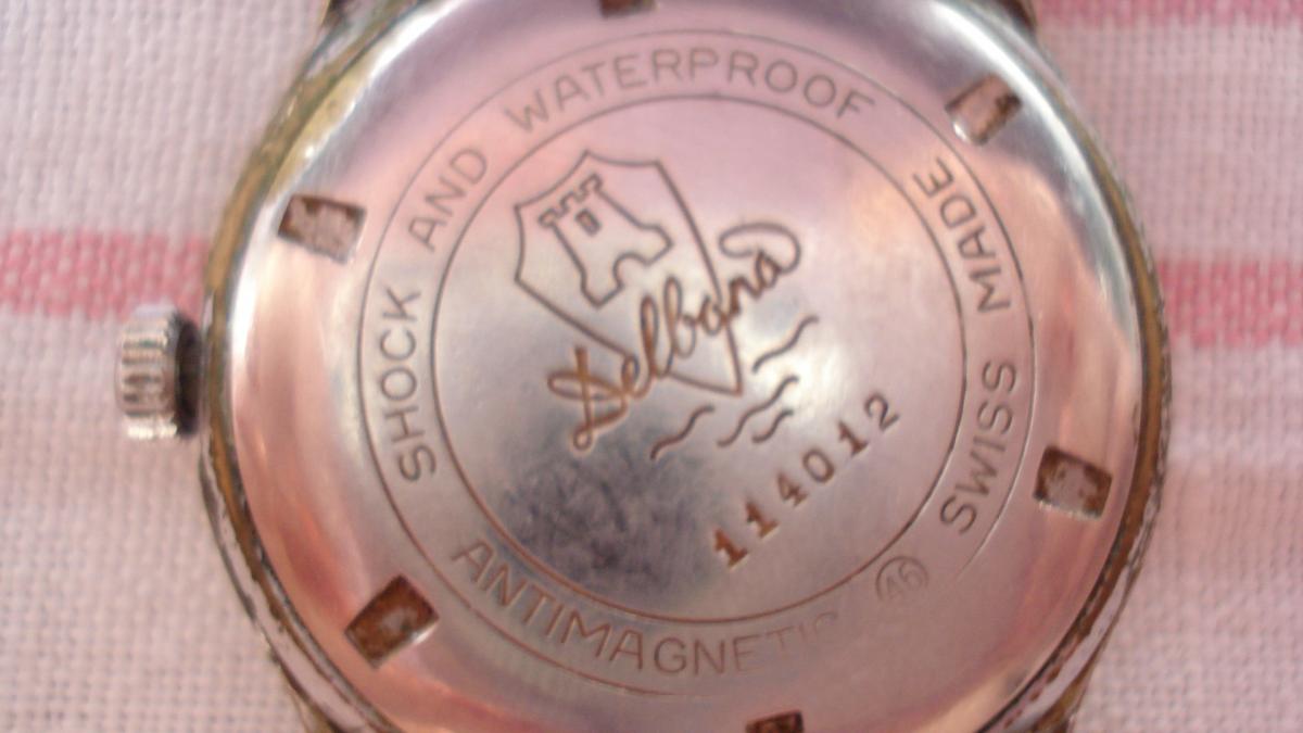

Możesz powiedzieć kolego o co chodzi z tym  shock-absorberem? I czy to jest ten mechanizm?  Zauważyłem też że napis na dekielku jest inny.
Edytowane przez krzysiekb321
Dekiel to rzecz drugorzędna... Różne były zakładane do różnych mechanizmów... a i w tym samym mechanizmie spotyka się często inne.
Co do Shock-Absorber.
Jest to zabezpieczenie antywstrząsowe koła balansowego.
Najczęściej w Felsach montowane było zabezpieczenie typu Incabloc:
Natomiast Shock-Absorber, używany był nieco wcześniej i zdecydowanie rzadziej.
Twój mechanizm jest zgodny z opisem na tarczy, co świadczy o jego oryginalności, co słusznie zauważył wcześniej Staszek ;)

Dziękuję za kolejne cenne informację.  :)   Co do dekielka  wiem, że  były różne ale tylko w tym zegarku mam napis schock.
Miałem jutro to sprawdzić bo dziś już się oczy kleją. Ale nie wytrzymałem. Na tej kratce ten napis tak się mieni że w realu w wieczornym świetle nie bardzo widziałem. Proszę. :)

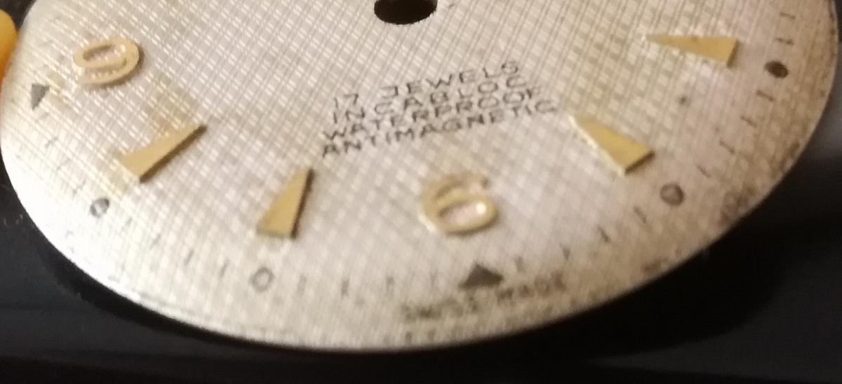

Ładna jest , lecz muszę dorzucić troszkę dziegciu :ph34r:
Malowana , zwróćcie uwagę na to że nie ma znaczników godzinowych .
Przykład bez shock
Zdjęcia tego nie pokazują ale znaczniki są. Tyle ze nie wszystkie na tarczy.  :mellow:  Jeden przykleił się do szkiełka inne walają się po  zakamarkach koperty.
Cyba jednak Jerzy ma racje. Coś ostatnio nasza czujność "czekistów" została w tym wątku uśpiona. Oryginalnie pod indeksami godzinowymi były w różnych modelach różne znaczniki. Nieraz nawet znaczniki różniły sie w tym samym rodzaju tarczy, lecz przy różnych partiach. Niemniej jednak znaczniki były malowane podobnie jak podziałka minutowa a następnie wypełniane masą świecącą. Jeśli znaczniki z masy odpadały to i tak pozostawał obrys w postaci trójkąta, kółka lub kwadracika. Tak więc, spostrzeżenia Jurka trudno będzie podważyć, nawet jeśli indeksy luzem są na tarczy, wręcz może to potwierdzać jego hipotezę, że renowator nie poradził sobie z tym elementem.

Pierwsza podstawa , zwróć uwagę , nawet na innych egzemplarzach , na jakiej wysokości od środka tarczy usadowione są napisy .
Nawet na tych które prezentowałem na ETA i FHF .
Oraz przyjrzyj się na napis SWISS MADE jak jest pisany ??
Oraz na jednym ze zdjęć zrobiłeś fajne zbliżenie na którym widać odręczne pisanie , czyli nierówności czcionki , chociażby R każde inne .
My się nie wyżywamy , my analizujemy bo nie mamy żadnej dokumentacji .
