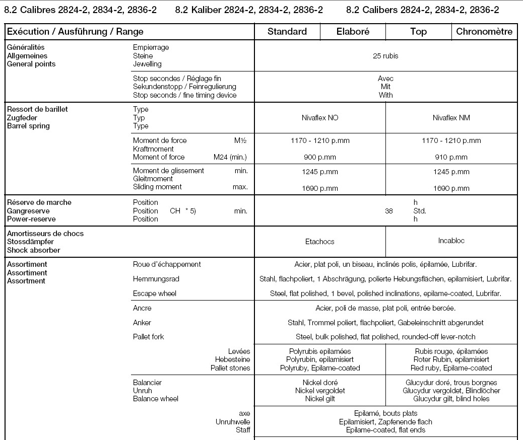

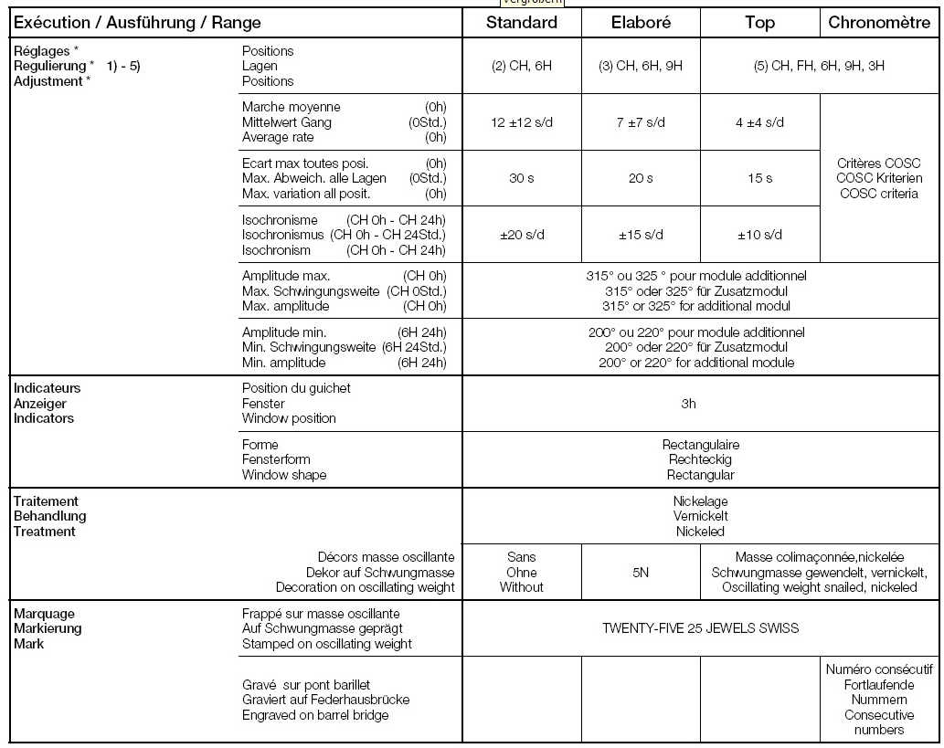

Sprobuje odpowiedziec, ETA 2824-2 dostepna jest w 4 rodzajach.
ETA 2824-2 [adjustments: positions, average rate, max variation, isochronism]
Standard: nickel plated with Etachoc shock protection. Nickel balance, Nivarox-2 spring, Nivaflex NO. No decorations. [2, +-12, +-30, 20]
Elaboroe: Etachoc or Incabloc shock protection, nickel balance, Nivarox-2 spring, Nivaflex NO. Some decorations. [3, +-7, +-20, 15]
Top: Incabloc shock protection, Glycodor balance, Anachron spring, Nivaflex NM, Red Jewels. Some decorations. [5, +-4, +-15, 10]
Chronometre - Top: Incabloc shock protection, Glycodor balance, Anachron spring, Nivaflex NM, Red Jewels. Some decorations. [COSC]

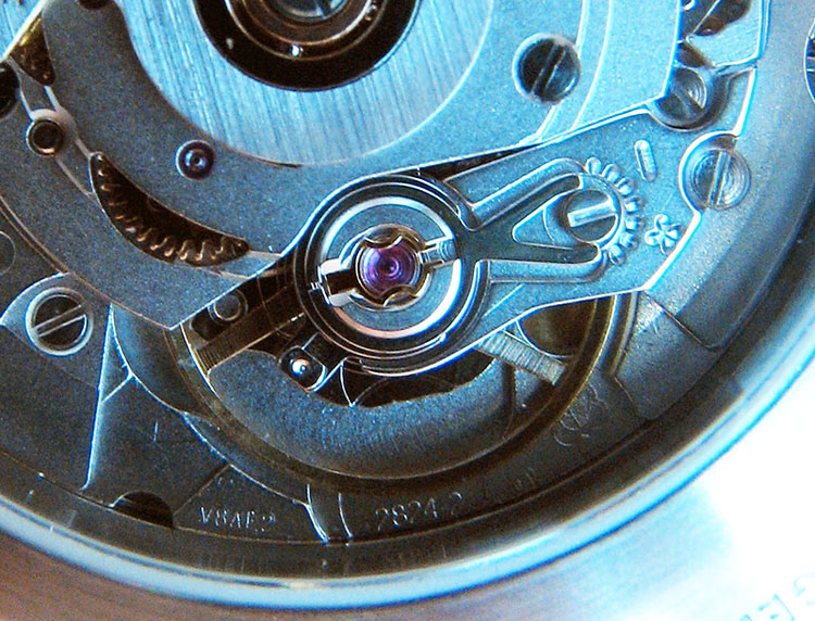

Jestem pod wrażeniem. Czy mozna jakoś zidentyfikować po wyglądzie, jaki konkretnie mechanizm jest np. w mojej Stowie?
kiedyś pisano że wersje można rozróżnić na podstawie kształtu ramion balansu.
proste = balans niklowy
rozszerzające się = Glucydur
... potem, jak to z większością teorii, znaleźli się tacy co ją podważyli.
trochę prawdy chyba jednak w tym jest.
piotrek
W takim razie w którą stronę ramiona się rozszerzają. Do środka czy na zewntątrz?
Tu mamy rozszerzające się :
kkwpk tak jak i w mojej :
Całkiem mi się podoba ta Eta :)
Stowa Antea = proste (ciężko dojrzeć bo to nie wiedzieć czemu się rusza :wink: ).

Ale pytałem o te na lewo od 2824-2 w moim przypadku V82F i costam nieczytelne.
z danych producenta wynika że nie wszystkie 2824 mają stop sekundę.
Z doświadczeń forumowiczów też.
