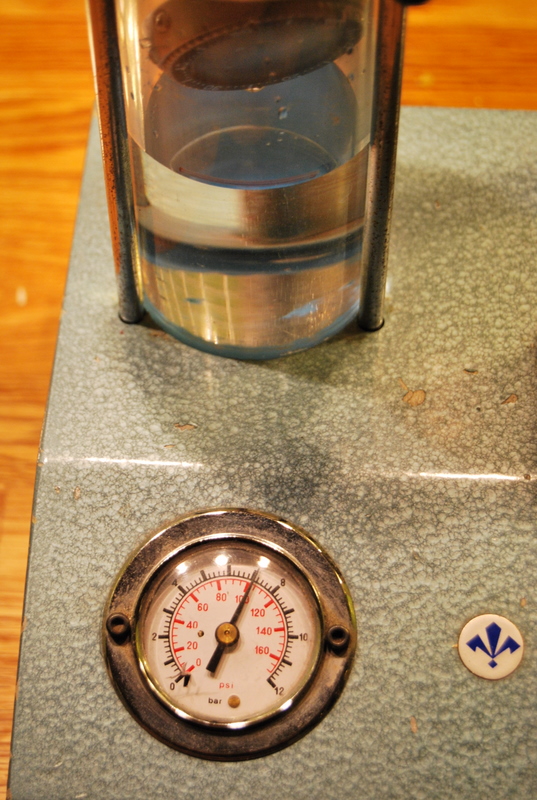

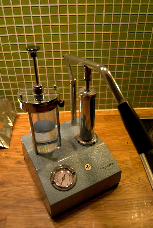

Dzis mialem okazje pozyczyc taki oto sprzet jak na fotach.

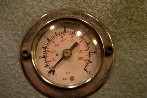

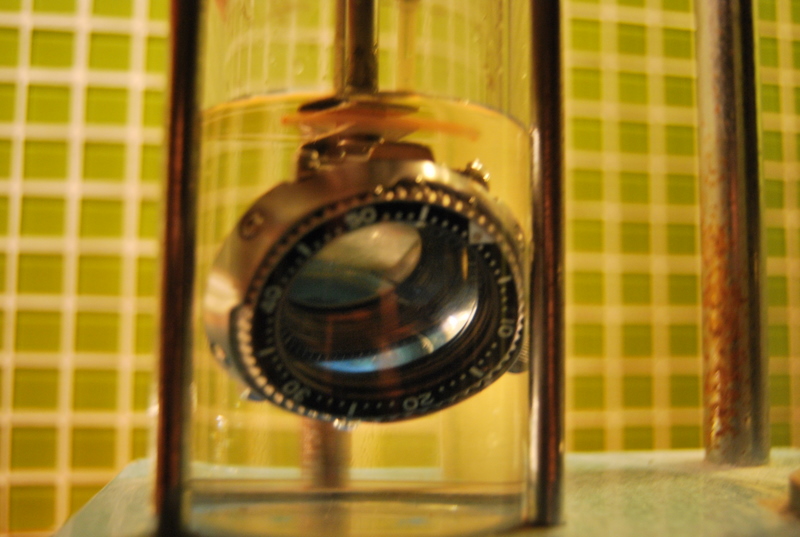

Chce sprawdzic kilka zegarkow, i tu pojawia sie problem nie bardzo wiem do jakiej wartosci ma dobijac cisnienie np. w zegarku z wodoszczelnoscia 100m, 200m, 600m?
Jak to przeliczac? 1 Bar to wodoszczelnosc rzedu??? :)
Maszyna jest na zdjeciach, moze ktos mial z czyms podobnym do czynienia?

1 bar = 1 atmosfera, dokładnie 0,98692 atm (tak podaje wikipedia)
ile by nie było to i tak jest za mało...
Czyli jezeli zegarek jest wodoszczelny na 300m to ile barow to jest??
Pozdrawiam. Jedrzej
Prosta matematyka :) 30
Dzieki, czyli lipa. Moja maszyna ma tylko 12 barow.
Dzieki za pomoc
Pozdrawiam. Jedrzej
Spokojnie jak przetestujesz i wytrzyma 10 to zegarek możesz uznać za szczelny.
Tunczyk przetestowany, niestety tylko 7,5 Bara. Wiecej nie dalem rady dobic.

Z tego co mi wiadomo najpierw robia test samej koperty. Nastepnie zegarek.
Pierwszy test jest pod znacznie wiekszym cisnieniem.

Są dwa rodzaje sprawdzarek - "suche" i "mokre". W "mokrych" czyli takich gdzie zegarek zanużony jest w wodzie azwyczaj najpierw robi się test putej koperty (z pewnym naddatkiem ciśnienia) a dopiero później ewentualnie całośćiu. W "suchych" czyli takich gdzie medium jest spręzone powietrze nie ma 2 testów bo i po co - nawet jak puści to nic sie nie stanie ;)

Na zdjeciach wszystko widac, testowalem sama koperte. Najpierw 'pompowalem' cisnienie do maksymalnej wartosci czyli 7.5 Bar, a nastepnie powoli opuscilem zegarek(koperte) do wody. Przed ta proba czytalem troche co i jak. Do wszystkich uszczelek stosowalem specjalny smar silikonowy.
Zegarek chodzi dobrze, plywalem z nim.
