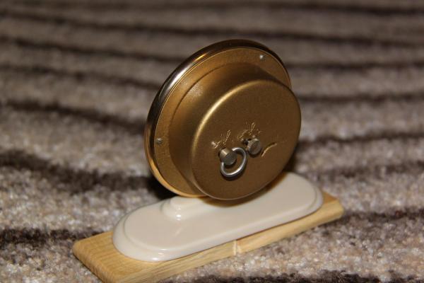

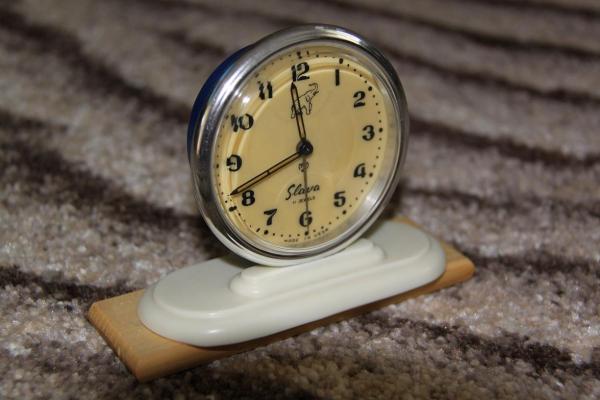

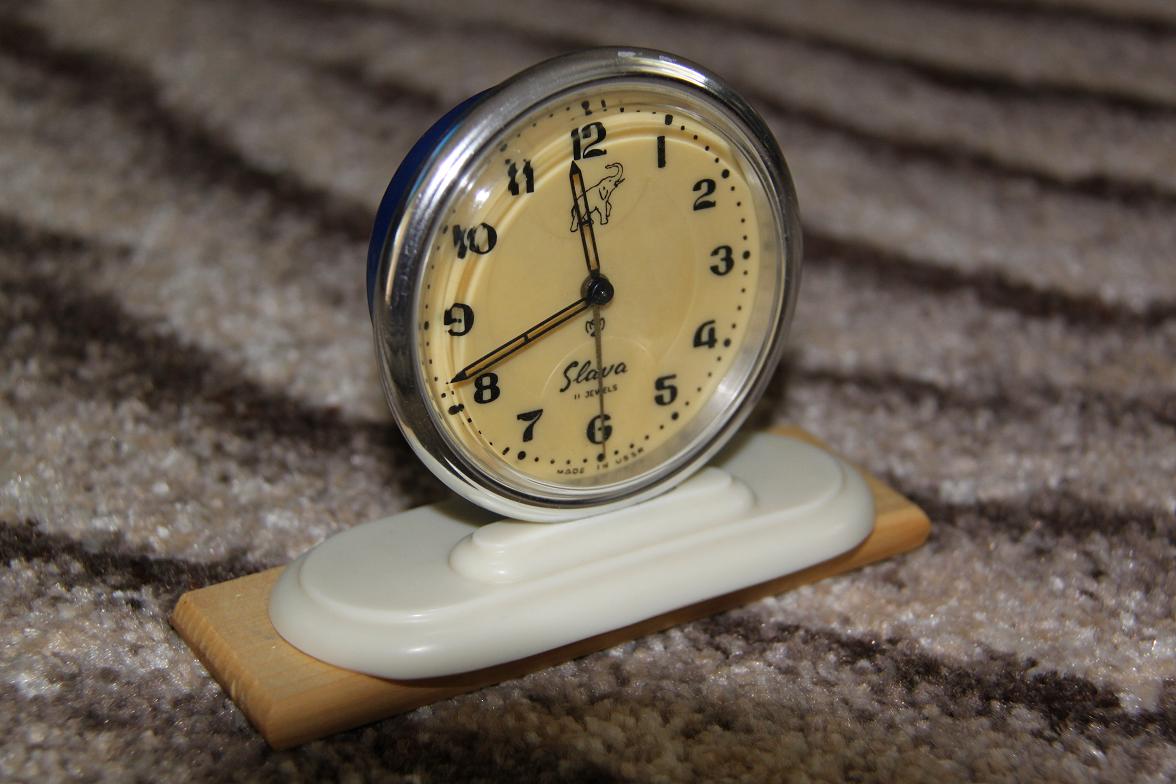

A może ktoś powiedzieć coś na temat niżej zamieszczonych budzików? Pierwszy ma na cyferblacie "Mockba". Pytanie dotyczące tego drugiego: czy takie tarcze to jakiś okres przejściowy między Mir'em i Slav'ą? Bo słonik jak w budziku Drużba i napis Slava. Mam jeszcze taki mniejszy dokładnie z takim samym motywem :D Ale chyba jest ich mało, bo w całości to mam tylko dwa :D
Też mam Slavę ze słonikiem, bardzo podobną do tej Twojej - w środku siedzi już "nowszy" typ werku czyli przypuszczalnie jest to już produkcja z lat 60-tych. Natomiast w tej Moskwie możesz spodziewać się "starego" mechanizmu (z lat 50-tych)
@corn86 - cyferki nad logiem to nic innego jak oznaczenie "kalibru" mechanizmu - analogicznie jak w przypadku zegarków naręcznych. Pierwsze dwie cyfry (56) oznaczają średnicę mechanizmu, dwie ostatnie specyfikację - co prawda nie znalazłem żadnych oficjalnych informacji na ten temat, ale można się domyślać, że "71" oznacza po prostu "zegar ze wskazówkami godzinową i minutową, z funkcją budzenia" :D

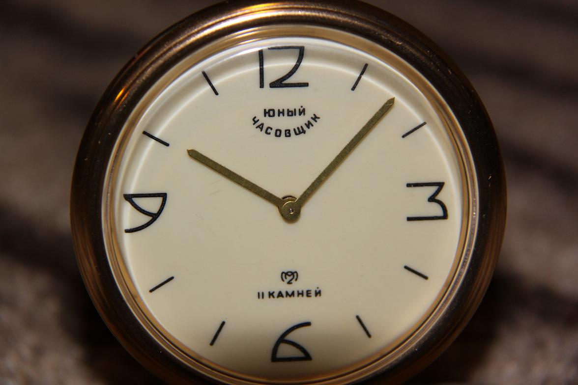

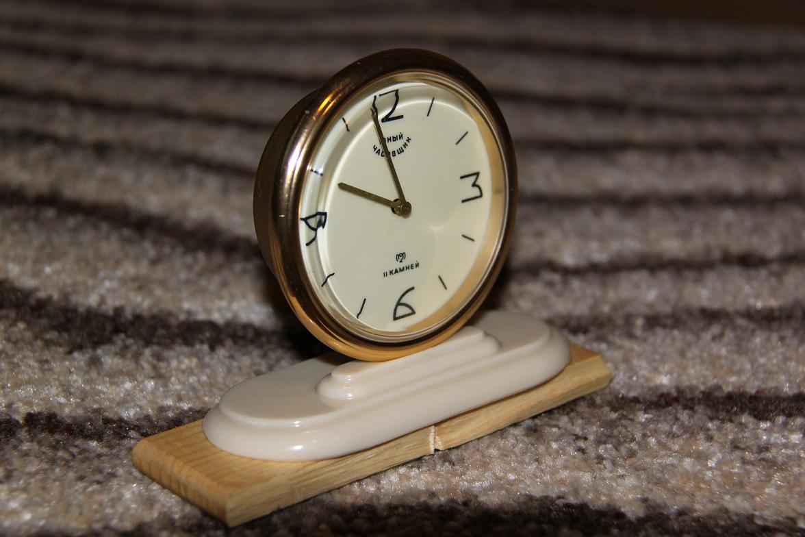

To teraz staje się zrozumiały napis na tarczy:
???? ???????? = młody zegarmistrz
Na zdjęciu zestaw "młody zegarmistrz" przeznaczony dla wieku średniego i starszego (wg oryginalnego opisu):
zdjęcie zamieszczono bez zapytania o zgodę: © 2005-2011 German V.242 Polosin
Edytowane przez whb

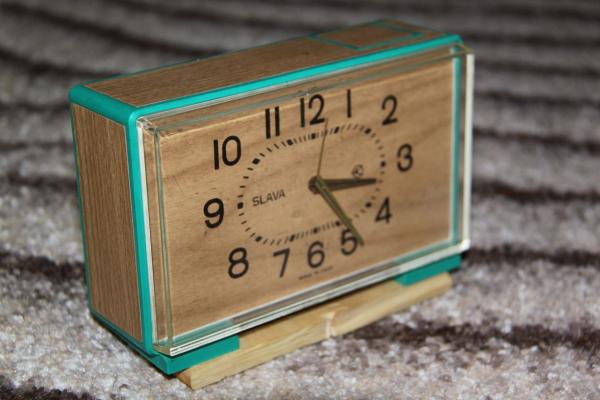

Dzisiaj udało mi się wybrać na warszawski targ staroci na Kole i udało mi się kupić parę fajnych zegarków. Dwa z nich przedstawiam. Jeden z nich tranzystorowy. Zielona Slava w bardzo dobrym stanie. Reszta wymaga mniejszych lub większych zabiegów kosmetycznych.
Gdzieś w zapasach części zalega u mnie trochę podobna tranzystorowa Slava - z tym, że moja jest na tyle brzydka, że nawet nie chce mi się jej uruchamiać ;)
A ja już taką Sławę tranzystorową naprawiałem. Naprawa ma dwa zakresy - elektroniczny i mechaniczny. Moja jest trochę starszą wersją z czterema kolumienkami i płytami ściskającymi obudowę z dołu i góry.Moja Sława tykała, ale nie poruszały się wskazówki. Tykanie po włożeniu baterii R 20 świadczy o sprawności generatora tranzystorowego. W mojej po rozłożeniu mechanizmu (a leżała kilka lat) okazało się, że przyrdzewiała na czopach. Po oczyszczeniu i przesmarowaniu ruszyła bez problemu. Okazało się jednak, że spieszy się 40 minut na dobę, i żadne regulacje tylną śrubka nie pomagają. Podejrzewam, że kondensatory elektrolityczne w generatorze nie trzymają pojemności.Do dziś tych elektrolitów nie wymieniłem, ale jako eksponat sprawdza się doskonale. Należy jednak pamiętać o wyciąganiu baterii, jeśli jej nie będziemy używać. Widziałem wiele takich zegarków zniszczonych kompletnie przez wylane baterie. Pozdrawiam.
Ta jest rzeczywiście mało atrakcyjna, ale ta o której pisze Pasjonat1 jest na prawdę ładna, przynajmniej na zdjęciach ;) Na razie czekam na taką.
Oj uwierz mi, że Twoja tranzystorowa Slava w porównaniu do mojej to piękna jest ;) Moja ma stylistykę zbliżoną do Slavy z drugiego zdjęcia z tego tematu (tyle, że bez śmiesznych motywów na tarczy):

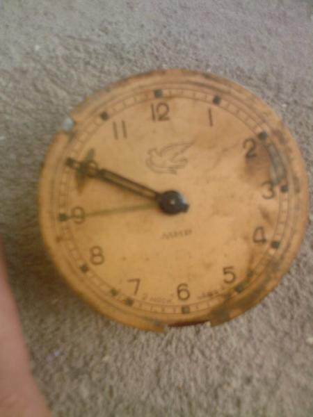

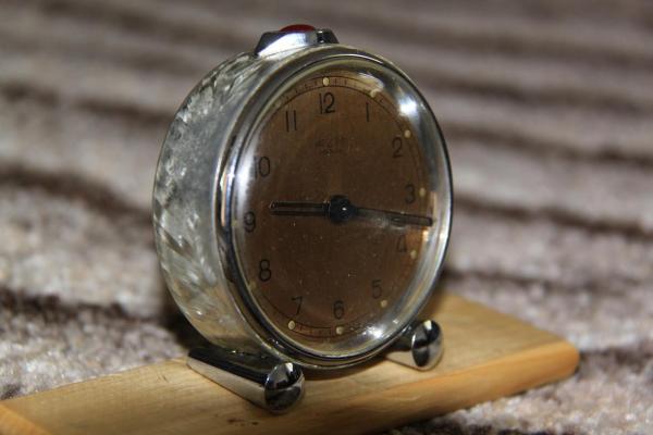

Na początek chcę podziękować za stworzenie na forum tematu radzieckich budzików . Dzięki temu zarejestrowałem się w KLUBIE. Chcę zapytać czy ktoś może udzielić informacji na temat odnowienia starych tarcz "miedzianych" z budzików MIR, DRUŻBA i SLAVA. Czy takie tarcze można pozbawić brązowych plam nie narażając się na utratę nadruku i indeksów ze "swietomasy"? Czy ktoś wie w jakim procesie technologicznym wykonana jest powierzchnia tarczy ? Czy tarcze takie były zakładane w budzikach ze specjalnym przeznaczeniem np. przeznaczonych na nagrody dla przodowników pracy lub osób "zasłużonych" dla Kraju Rad. Załączam zdjęcie i przepraszam za jakość - robione aparatem z telefonu.
