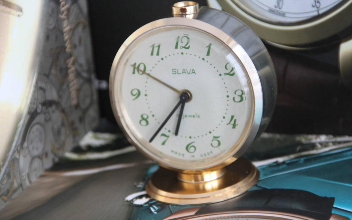

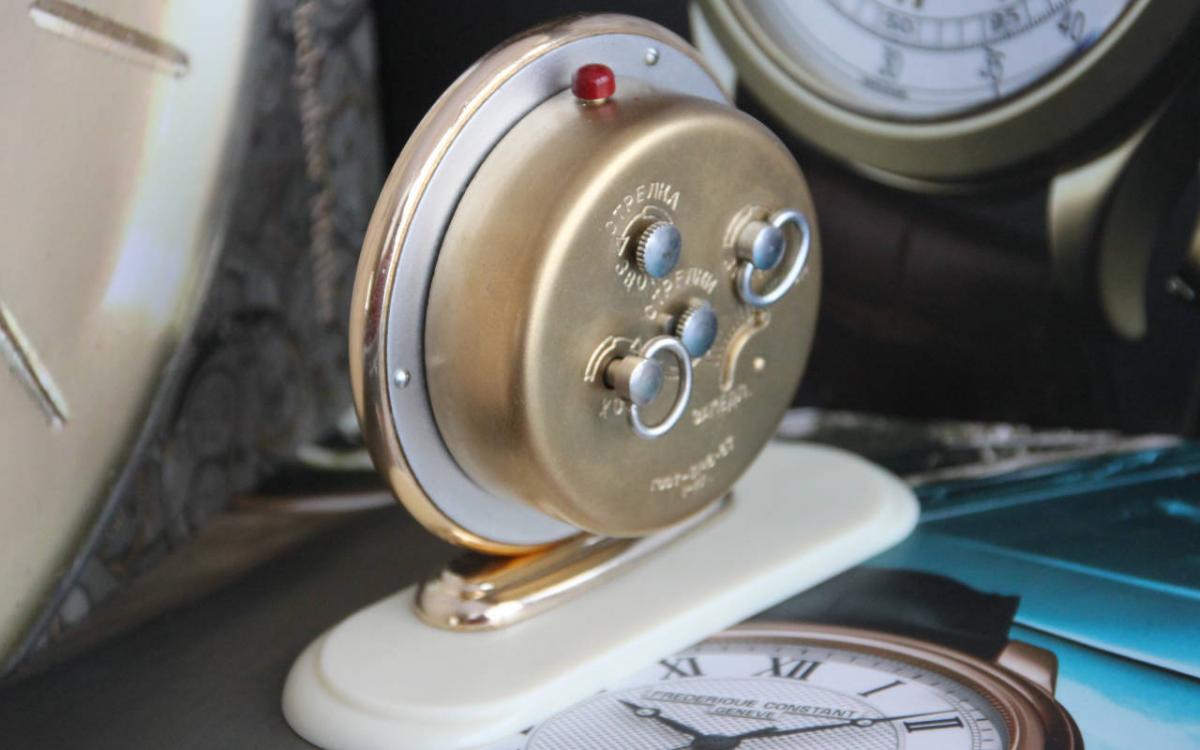

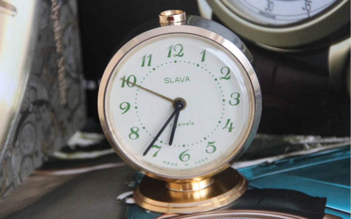

Odnowione budziki Slava
Obudowa została rzeczywiście wypolerowana a następnie polakierowana bezbarwnym lakierem. Co do balansu, faktycznie jest biały ale trudno mi określić czy to oryginał czy podmianka z innego modelu.

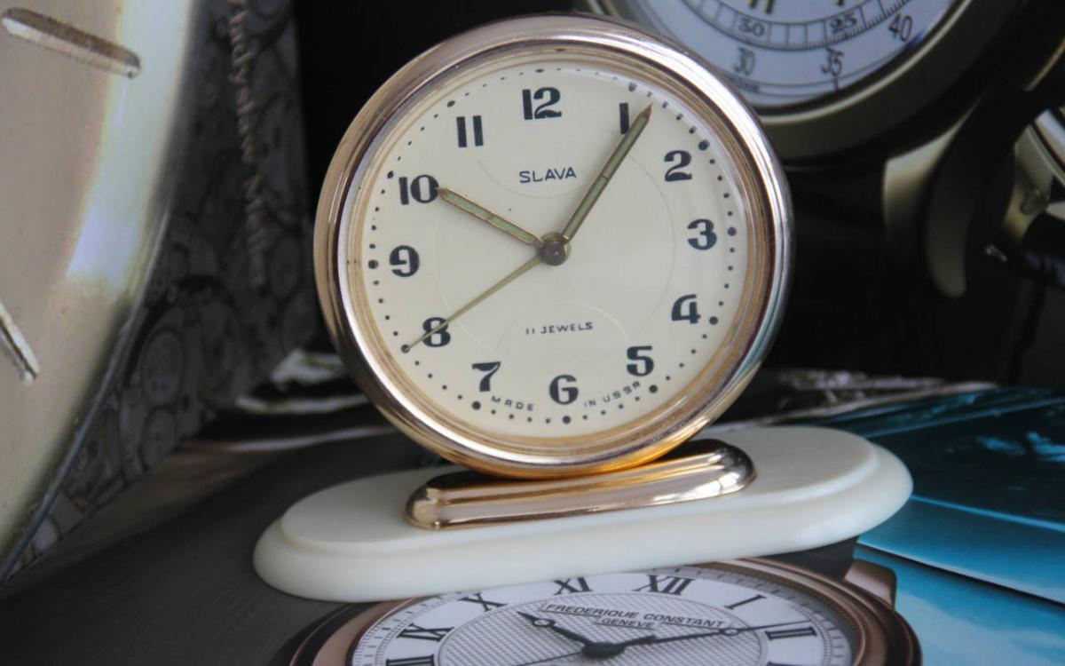

Tak na szybko jeden z chyba rzadziej występujących 11-kamieniowców Sławy pod brandem Nairi:
a tu razem w parze z naręcznym (na werku poljota)

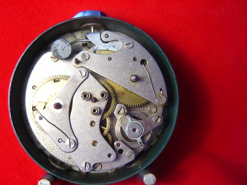

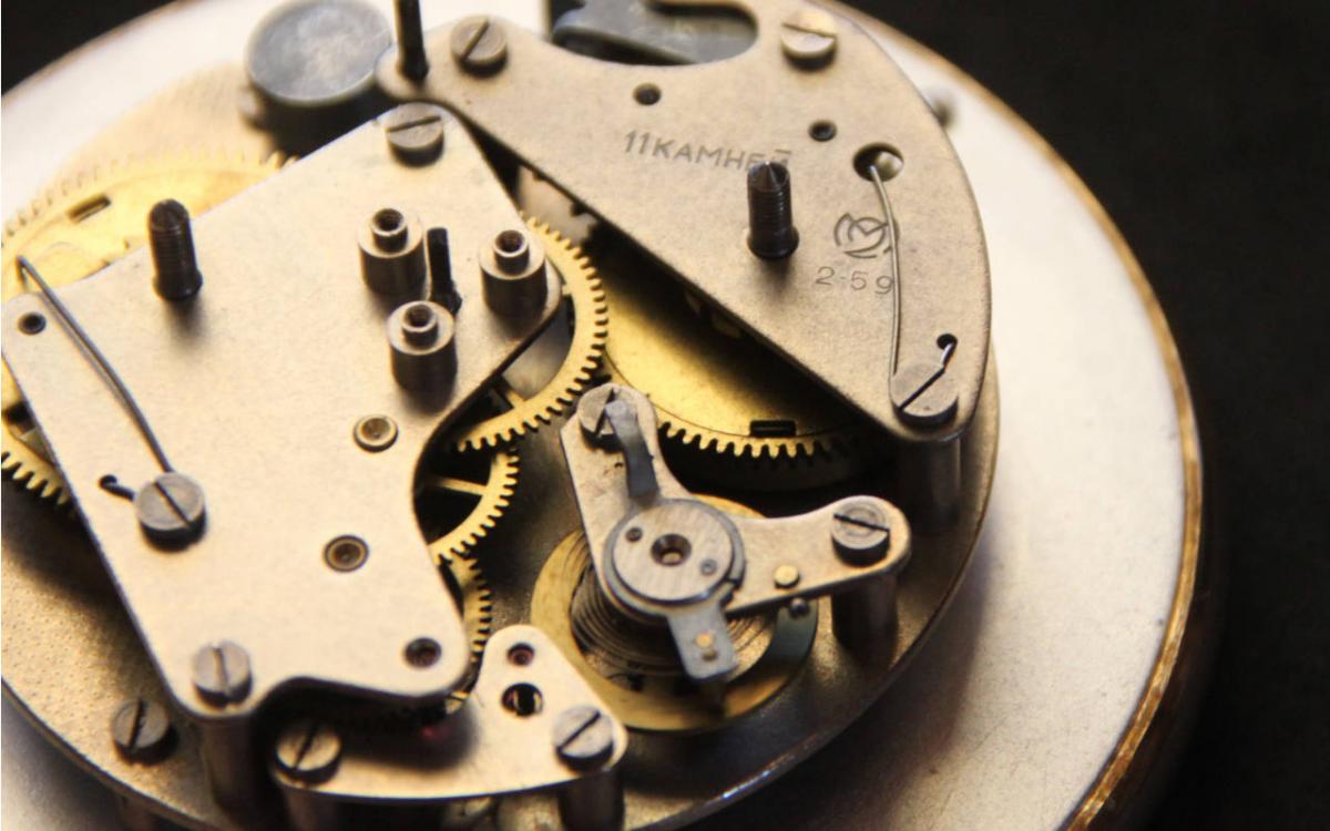

Ja znalazłem takie dwa mechanizmy MIR-a. Pierwszy , z podwójnym mostkiem jest starszy. Mam taki podobny z 3 kw. 1954 r. ale mam też z 1 kw. 1958 r. Drugi jest późniejszy .
Moja kolekcja jest zbyt mała i jak na razie nie mam mechanizmu z podwójnym mostkiem. Patrząc na te rozwiązania to ten podwójny mostek niewiele zmienia.
Oj trochę jednak zmienia :) Składanie przekładni chodu jest łatwiejsze, a w przypadku zerwania sprężyny chodu nie trzeba dokonywać niepotrzebnego demontażu przekładni chodu ;)
Fakt, argumenty całkowicie zasadne, pomyślałem tylko o całkowitym rozbieraniu, a i tu byłoby łatwiej w dwóch etapach.

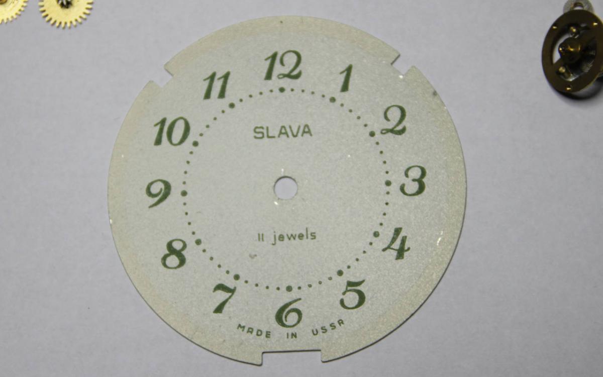

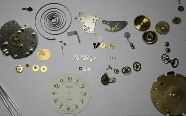

Dotarła dzisiaj do mnie kolejna Slava. Ale zamiast zrobić jej zdjęcie to od razu zabrałem się za rozkręcanie mycie, bo rzeczywiście była "zakitowana".
Pokażę po złożeniu. To już druga z żółtym kołem balansowym.
Trochę to potrwało, ale udało się rozebrać, umyć, wyczyścić, złożyć i nasmarować. Kolejny budzik Slava.

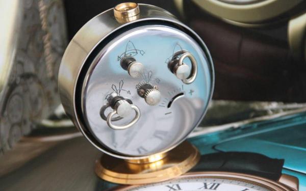

Czy też jest na mechanizmie 5671?
zrób fotkę tylu budzika
Udało się zdobyć kolejna Slave w stanie naprawdę dobrym. Model z drugiego kwartału 1959 r. z "żółtym" kołem balansowym, oczywiście po smarowaniu gotowy do tik-tak`owania :)
