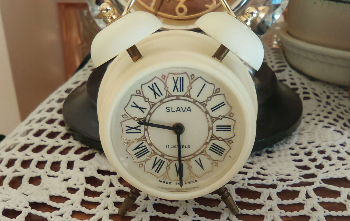

Odnowione budziki Slava

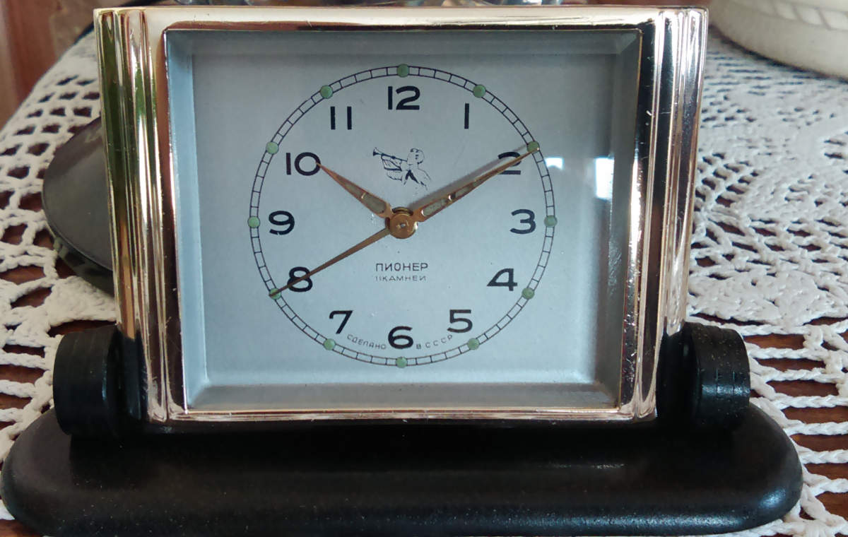

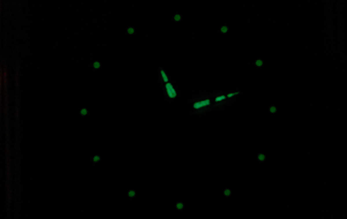

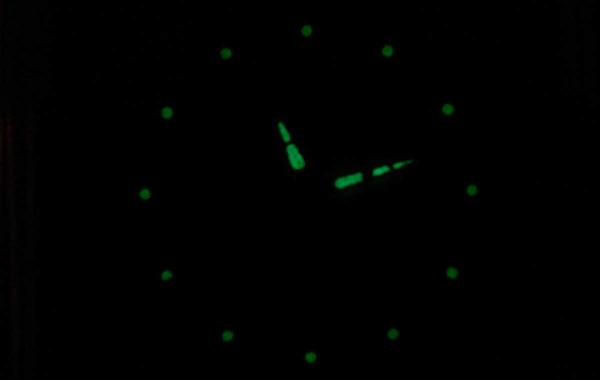

Farba we wskazówkach Slavy jest przeźroczysta z minimalnie żółtym odcieniem. W moim Pionierze, jak widać, luma też częściowo wypadła, lecz chyba nie będę dawał nowej, tylko wykruszę lumę z wewnętrznych wypełnień (tych bliżej osi), a zostawię oryginalną lumę na zewnętrznych wypełnieniach.
W Pionierach były przynajmniej trzy różne tarcze  t,j
1.Tarcza z napisem Pionier i wizerunkiem pioniera z indeksami z lumą, wskazówki ostre z lumą
2.Tarcza z  wizerunkiem pioniera i logo 2MCzZ z indeksami zielonymi, wskazówki ostre z przyciemnianym przeźroczystym lakierem
3.Tarcza z  wizerunkiem pioniera i logo 2MCzZ z indeksami czarnymi, wskazówki ostre z przyciemnianym przeźroczystym lakierem
Obudowy mogą byc w kolorze srebrnym  wtedy wskazówki są czarne lub w kolorze złotym wtedy wskazówki w kolorze złotymi.
Tarcze nr 3 były wykorzystywane w Pionierach z podstawą w kolorze kośc słoniowa.
To się nazywa precyzja i oczywiście wiedza. Tak przy okazji to ten mój w nocy jeszcze świeci. Wskazówki tak jak wspomniałem dostały nową lumę. Zgodnie z opisem, swojego mogę zaliczyć do modelu nr 1 ?

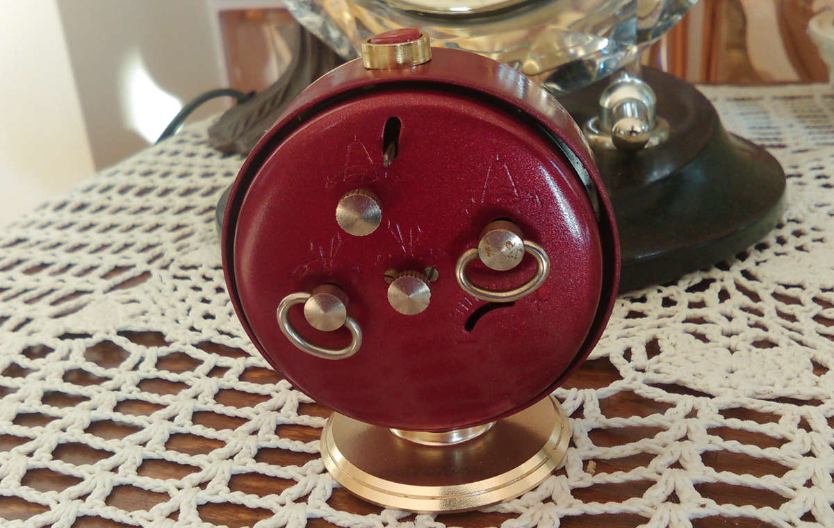

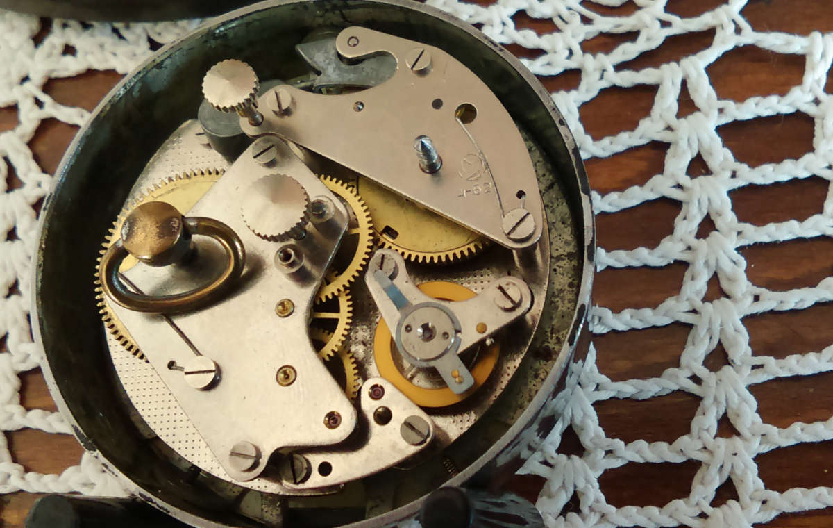

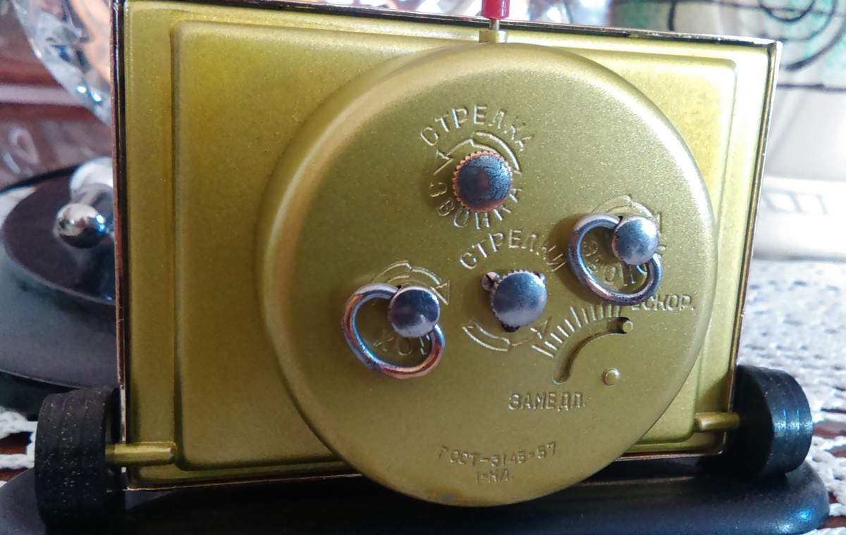

Teraz kilka od strony mechanizmu.

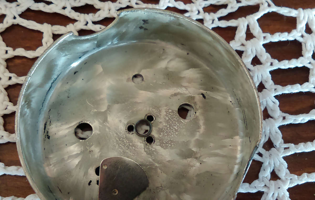

Ładnie wymalowany tył. Mam jednak małą uwagę - dlaczego malujesz prochówkę ? Czy nie można  przed malowaniem zakładac pomiędzy prochówką a obudowę kawałek  cieniutkiego papierka  lub celofanu tak aby nie malowac tej blaszki. Po malowaniu pewnie można wyjąc to zabezpieczenie  i blaszka zostanie niezamalowana. Sztyfcik służący do zamykania i otwierania i mały kawałeczek przy skraju  można po wyschnięciu farby delikatnie odskrobac .  Zamalowana prochówka wygląda trochę nienaturalnie.
 No i ten wyłącznik budzenie to chyba tylko tymczasowo.

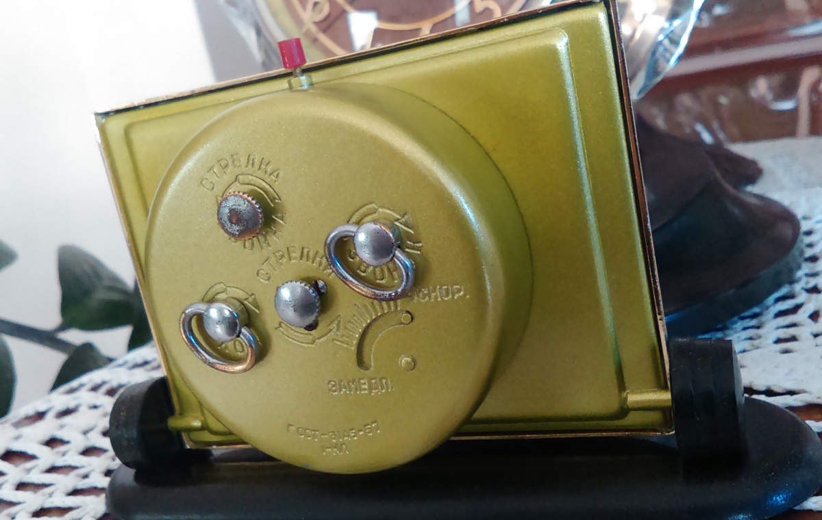

Masz całkowitą rację, niedopatrzenie z prochówką, muszę na przyszłość o tym pamiętać. Wyłącznik budzenia tymczasowy, kupiłem zegarek bez tego elementu. Tak przy okazji masz może zdjęcie jak powinien wyglądać oryginalny?
Wyłącznik powinien by taki sam jak w DRUŻBIE, dużej SLAVIE i.t.p.

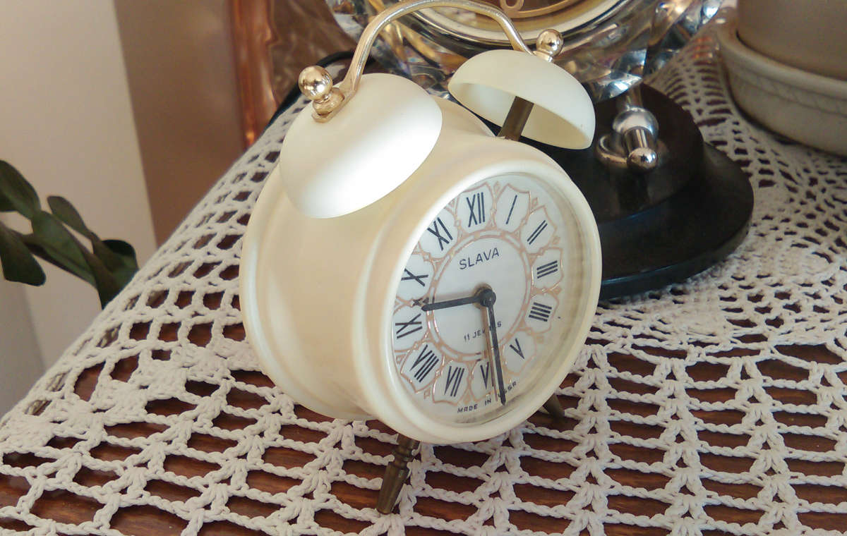

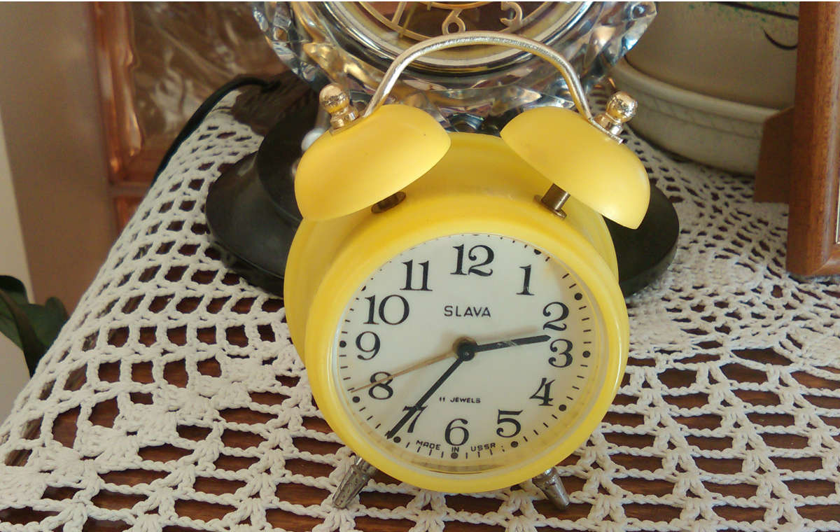

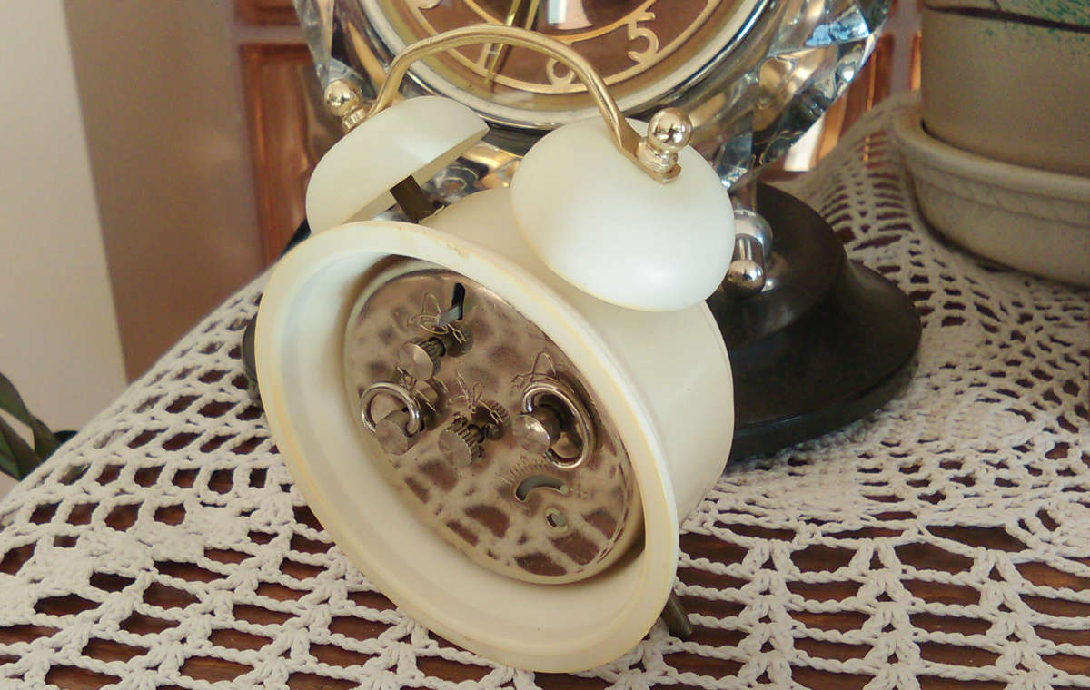

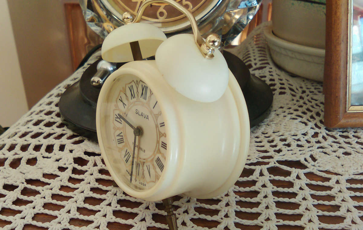

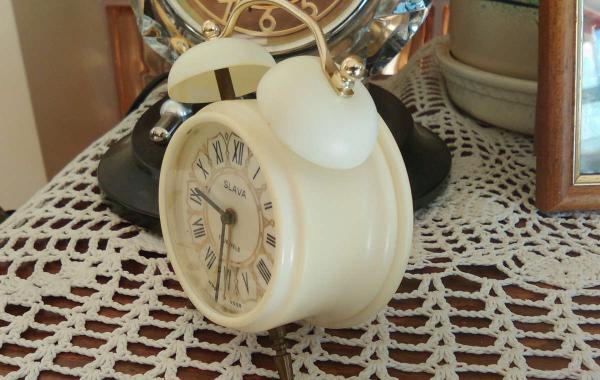

Tym razem w plastyku :).

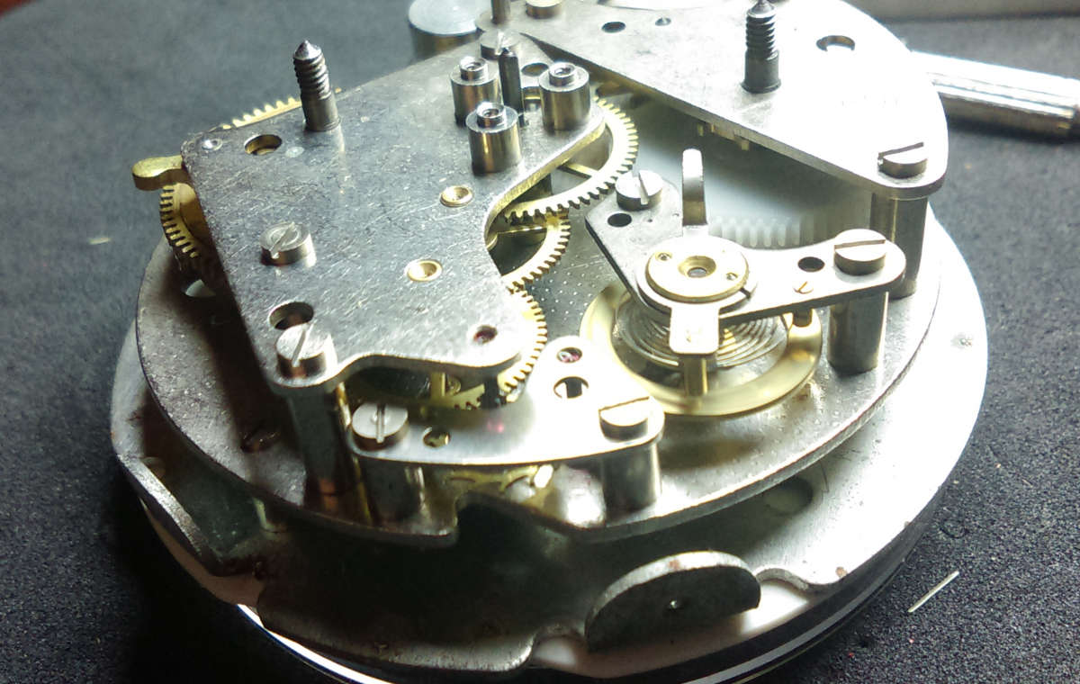

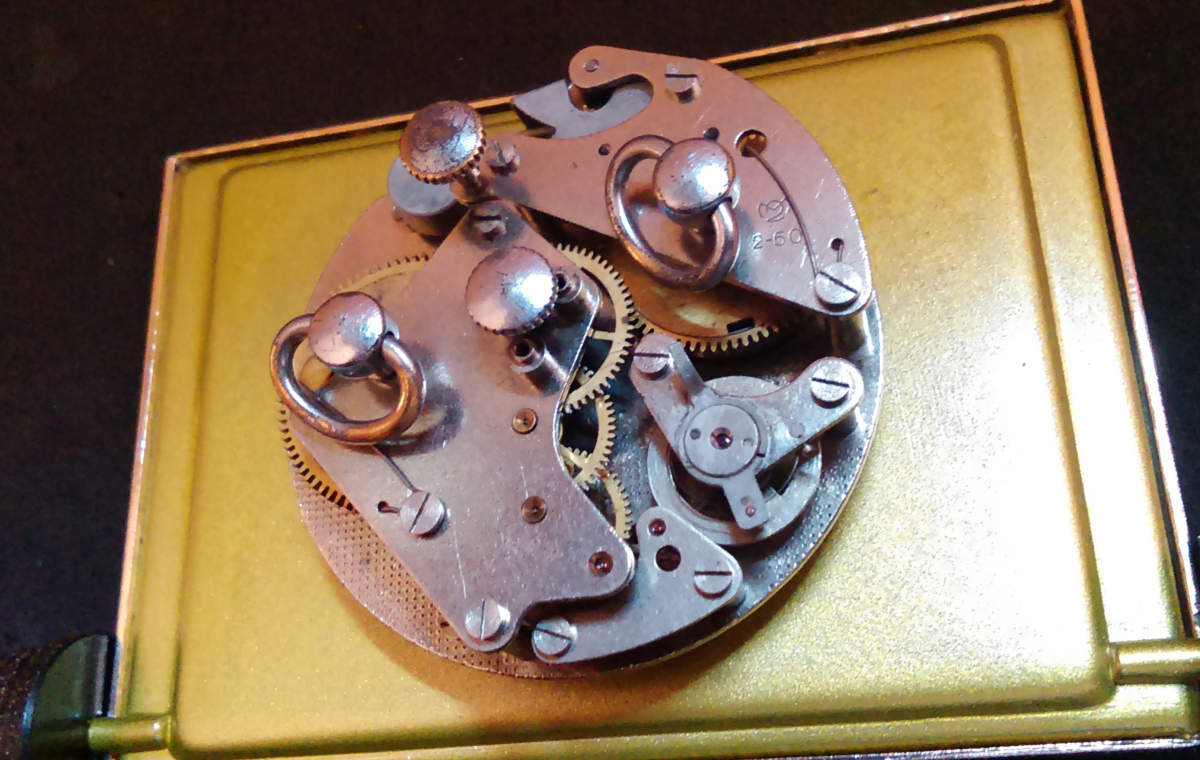

I od strony mechanizmu.
I znowu żółta "nakrywka" balansu :)
Nie wiem czym wy się tak pasjonujecie w tym że nakrywka balansu jest żółta. Po prostu  cały mostek jak i ta
nakrywka jest wykonana z mosiądzu. W pewnym okresie produkcji zrezygnowano z niklowania elementów. Mogło to być
podyktowane oszczędnościami lub pośpiechem przy produkcji danej partii  części zegarkowych. Moim zdaniem dużo
ciekawszym elementem balansu może być włos który w starszych modelach był czarny i podatny na odkształcenia a
później został zmieniony na srebrny lśniący. Może ktoś wie jaki był używany materiał wcześniej  a jaki później .Czy
to elinwar czy też jakaś ruska odmiana nivarox-u.
To jest prawie oczywiste ("prawie", bo jest zawsze jakaś szansa, ze te żółte" nakrywki to dzieło rzemieślnicze). Tylko nam chodzi o przybliżenie od kiedy wprowadzono takie rozwiązanie, o ile jest ono fabryczne. Wszakże przy poprzedniej dyskusji o tych nakrywkach Kolega Zasadas stwierdził, że na 50 jego budzików z werkiem 5671 tylko jeden (no teraz to już dwa) ma nakrywkę żółtą. A przypomnę, że w tym wątku chcemy stworzyć coś w rodzaju kalendarium zmian w werkach budzików Slava. Każdy detal się liczy :)
A co do włosa i jego odmian, to ta starsza czarna odmiana była podatna nie tylko na odkształcenia, ale też na powierzchniowe rdzewienie - w tych właśnie odmianach zdarzało mi się spotkać podrdzewiały włos, w nowszych natomiast tego nie spotkałem.
Mam w jednym "starszym" zardzewiały włos, (budzik chodzi względnie dokładnie) myślałem, że to wina trudnych, (wilgotnych) warunków pracy, a to jak wynika z postu @Tomasz ZZ, inny rodzaj materiału.  Cenne są takie informacje.

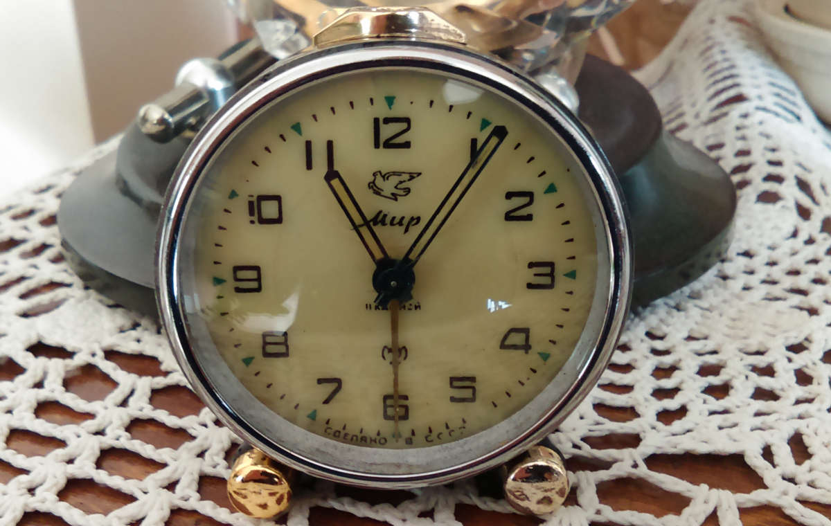

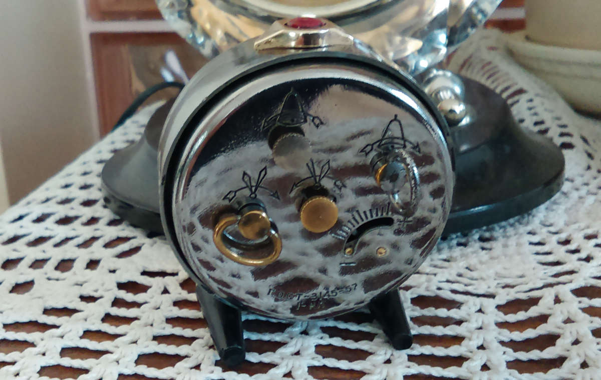

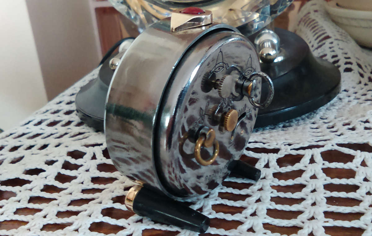

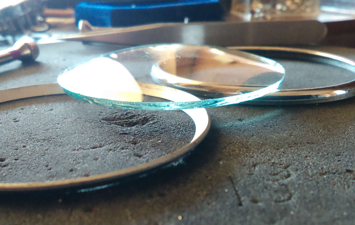

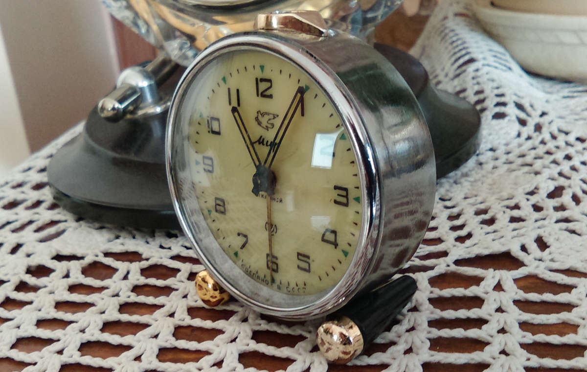

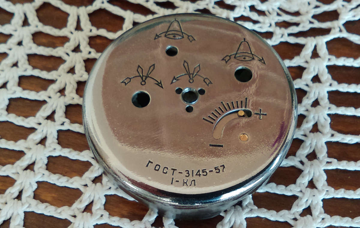

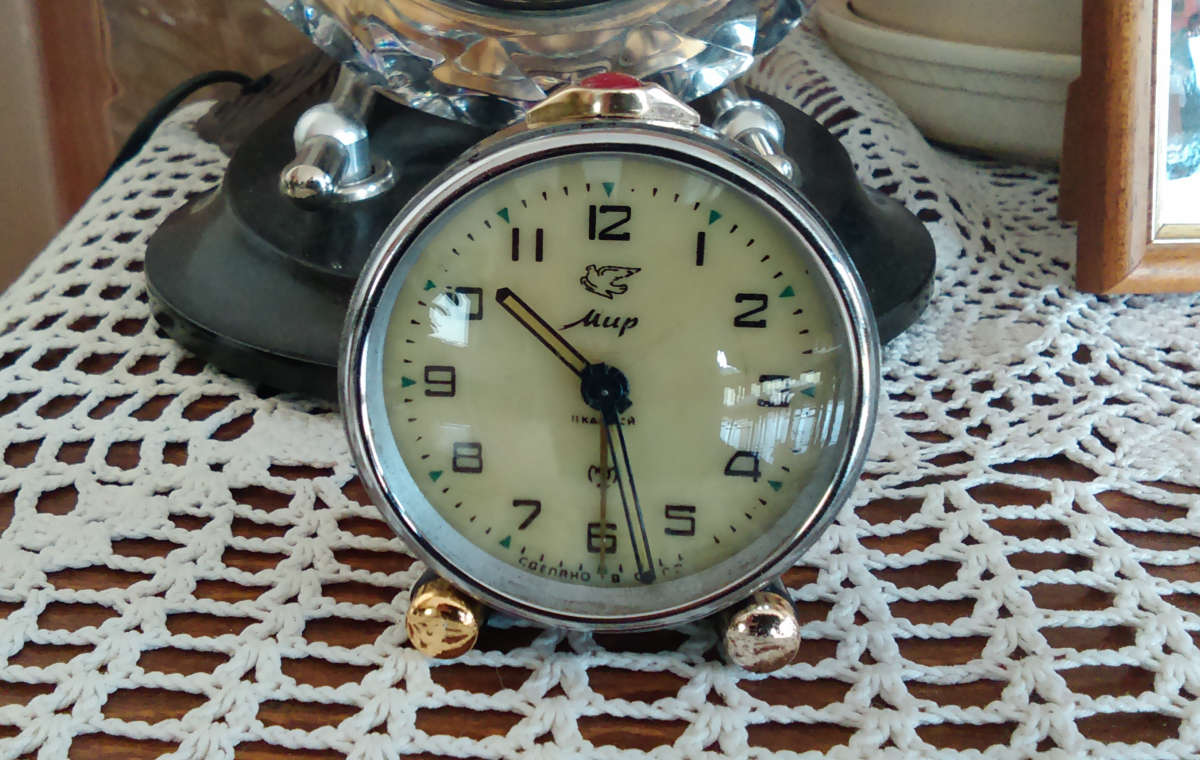

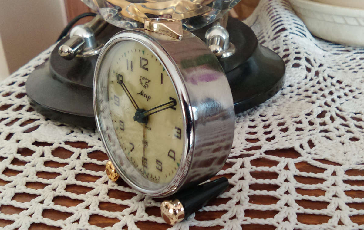

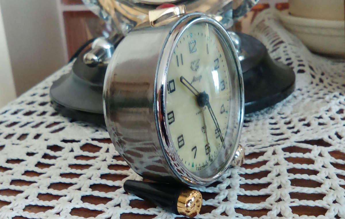

Tym razem coś ciekawszego. Mir z innym mocowaniem szkła i innym szkiełkiem. Ponieważ nie mogłem odtworzyć oryginalnej powłoki widocznej na wewnętrznej stronie dekielka, pozostawiłem powierzchnie wypolerowane. Pierwszy z takim szkiełkiem i takim jego mocowanie.

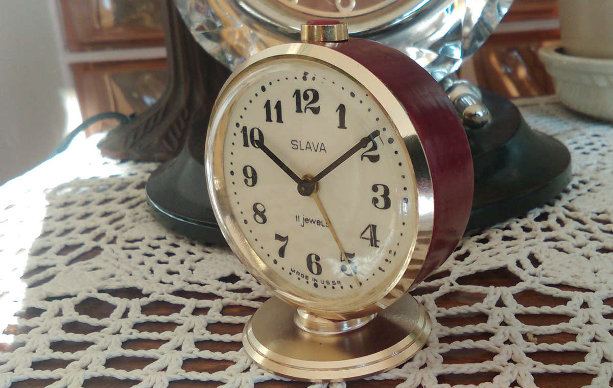

A tak wygląda cały.

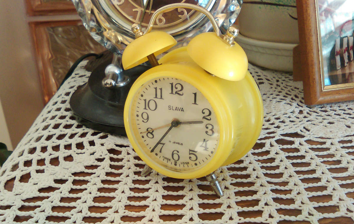

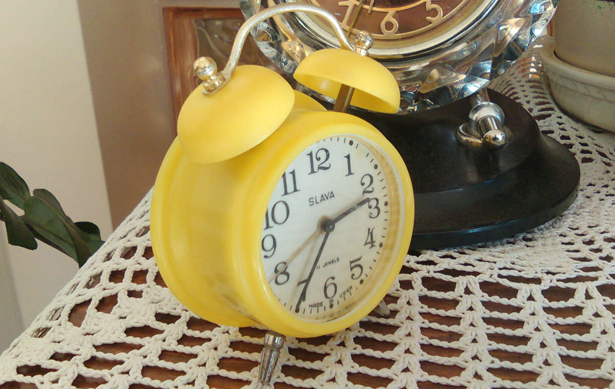

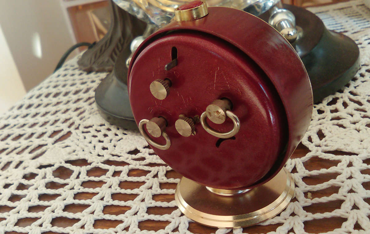

I jeszcze kilka.
Była biała plastykowa, teraz żółta też w plastyku.

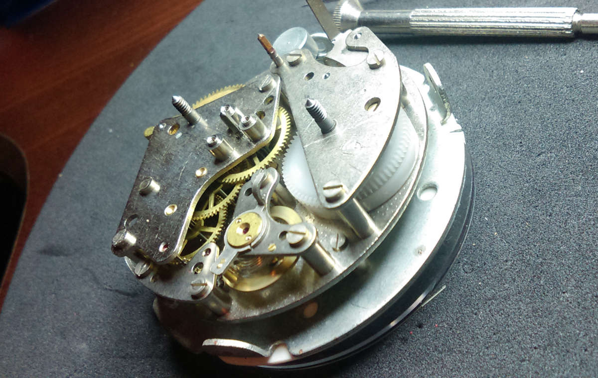

I jeszcze mechanizm, późna wersja z plastykowym bębnem sprężyny.

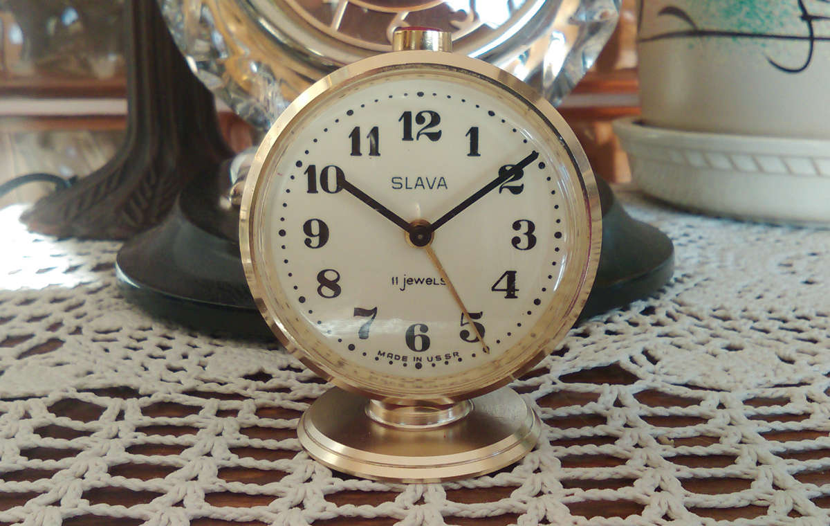

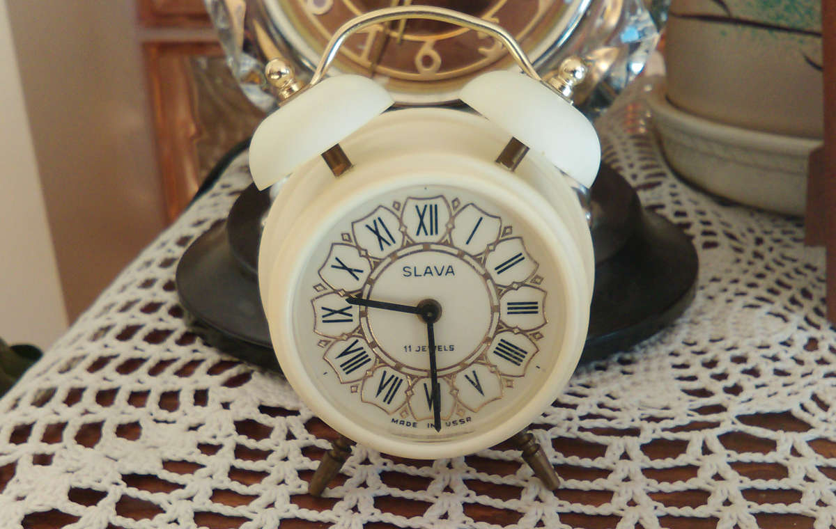

Jakoś temat przycichł, kolejna Slava, nie tak ciekawa jak poprzednie, ale lata osiemdziesiąte też były ciekawe, szkoda, że tylko "budzikowo"
